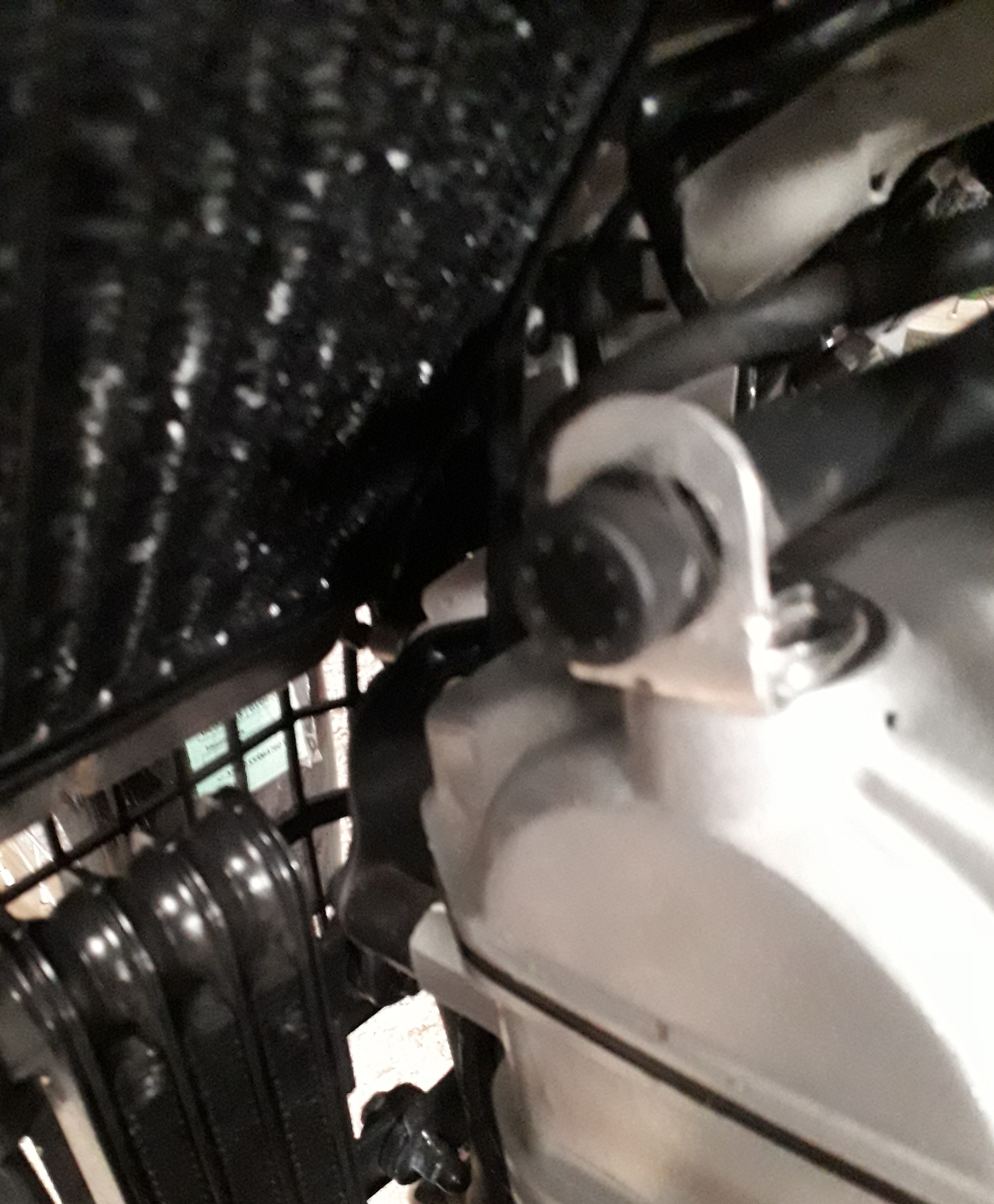

#63 Message par Géant vert » 14 sept. 2019, 10:39
Salut
Sur ma RD04 j'avais aussi le problème de démarrage après un mois d’inactivité, en fait l'essence s'évapore des cuves, et la pompe n'étant actionnée que quand le démarreur tourne, il faut insister pendant parfois 20 secondes, en hiver avec une batterie un peu faible et l'huile figée, il m'est arrivé de vider la batterie avant que l'essence arrive aux carbus
Solution : un simple bouton poussoir, qui permet de forcer l'alimentation électrique de la pompe, il suffit de gaver les carbus, avant d’actionner le démarreur, on entend très bien le changement de fréquence de la pompe, rapide, puis elle finis par se bloquer quand les pointeaux sont fermés
Autre avantage ça permet de vérifier facilement le bon fonctionnement de la pompe
j'ai placé le poussoir ici,facilement accessible en passant la main par la sortie d"air du radiateur
JLD80
Messages : 2871
Département : 80 Somme
Localisation : Somme
A remercié : 37 fois
A été remercié : 31 fois
Re: Faciliter le redémarrage RD07/RD07A et RD03/RD04
#64 Message par JLD80 » 14 sept. 2019, 12:17
J'ai fait la même chose depuis un peu plus d'un an déjà et ça fonctionne très bien
Par contre ton bouton poussoir et beaucoup mieux placé que le mien §super
