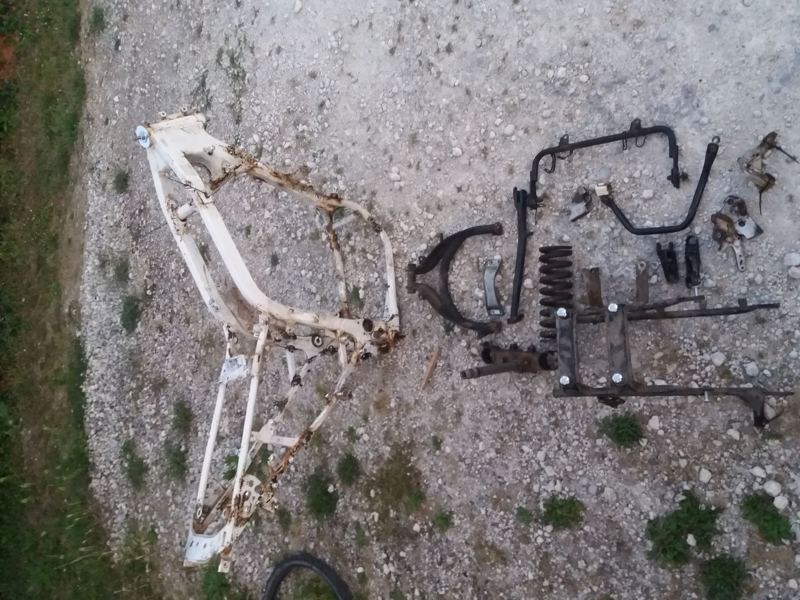

#13 Message par LeFuret » 01 juin 2020, 14:17
Une petite photo pour montrer l'avancement.
Là je bloque sur le le démontage de l'axe de bras oscillant "collé" ...

Re: RD04 en cours d'entretien
#14 Message par LeFuret » 12 juin 2020, 21:50
Hello §coucou
Bon les cadre est nu, presque prêt à partir en sablage, il me reste à trouver comment sortir les portées des roulements de direction qui sont... rouillés...
en espérant que les logements sont en bon états. Mais en attendant je n'arrive pas à les sortir, j'essaye de les chasser par le trou opposé avec un rond chasse goupille mais je n'arrive pas à "agripper" correctement la collerette pour pousser, je ripe dès que je cogne un peu fort.
Auriez-vous des conseils?

#15 Message par Fabrikatwin » 12 juin 2020, 22:07
Je ne sais pas si le terme est exact, mais une " tulipe" semblerait le bonne outil dans ton cas .
Sinon ciseau à bois sacrifié.... Fer à béton
#16 Message par TiTi » 12 juin 2020, 22:58
Fer à béton usiné en queue d'aronde...
