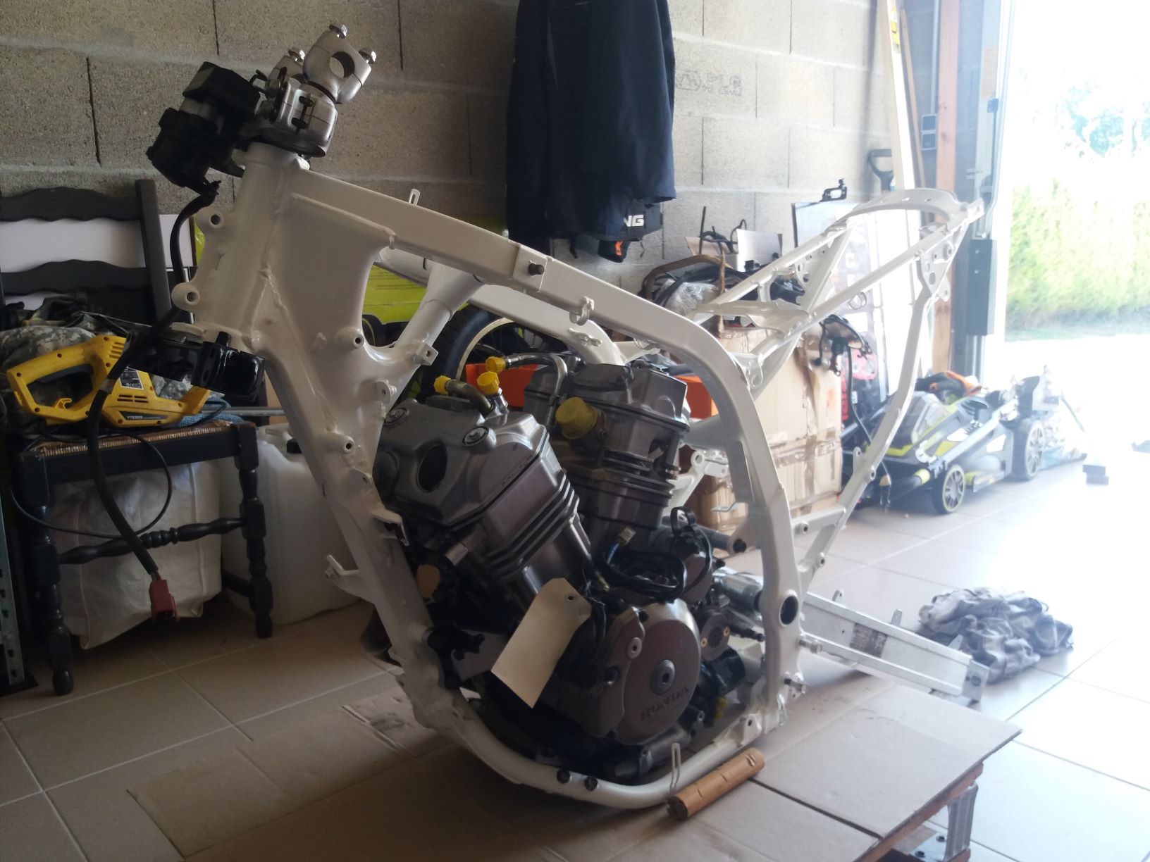

Re: RD04 en cours d'entretien
Hello
Bon les cadre est nu, presque prêt à partir en sablage, il me reste à trouver comment sortir les portées des roulements de direction qui sont... rouillés... en espérant que les logements sont en bon états. Mais en attendant je n'arrive pas à les sortir, j'essaye de les chasser par le trou opposé avec un rond chasse goupille mais je n'arrive pas à "agripper" correctement la collerette pour pousser, je ripe dès que je cogne un peu fort.
Auriez-vous des conseils? Et Merci

- La Gilles Lalay Classic
- Messages : 1617
- Localisation : Bourbriac
- A remercié : 15 fois
- A été remercié : 8 fois
Je ne sais pas si le terme est exact, mais une " tulipe" semblerait le bonne outil dans ton cas .
Sinon ciseau à bois sacrifié.... Fer à béton

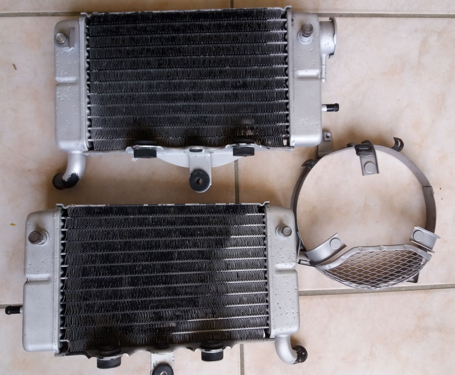

Hello, merci pour ta réponse Titi donc les radiateur sont sortis du carton pour sablage.
Que me conseilles tu, paille de fer 000 et huile de coude ou une brosse en je ne sais quelle matière?

- Messages : 7568
- A remercié : 56 fois
- A été remercié : 68 fois
- Âge : 67
Si tu as de quoi sabler au bicarbonate, c'est l'idéal.

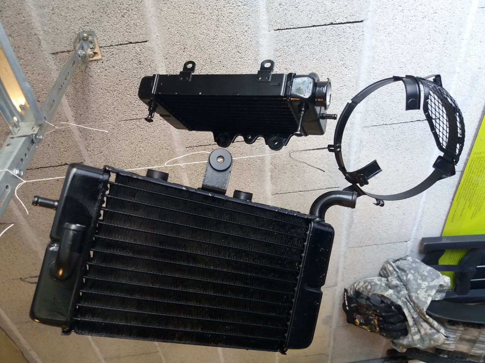

Les radiateurs sont peints, j'ai utilisé la peinture radiateur Restom (Radiam 8860), elle couvre bien et accroche bien à l'alu mais n'est pas très "epaisse", je l'ai utilisée pour les ailettes et aussi sur toute la carcasse des radiateurs, 1 bombe permet de faire les 2 radiateurs complets mais guère plus. Le support de ventilateur en acier est lui repeint en noir mat.
par contre ai démontage du ventilo, la pate de fixation ou est pris le fil de masse s'est décomposée, l'alu de la pate était en miettes
je vais essayer de faire une pate de "remplacement" en collage à froid (pas de quoi souder en ce moment...) pour maintenir le ventilo en place et qu'il ne vibre pas en fonctionnement et j'ai trouvé un thermocontacteur à 2 fiches de branchement pour aller chercher une masse sur le cadre moto à côté et ne pas laisser de pate d'alu à nu sans peinture et qu'elle reprenne l'humidité comme celle que j'ai eut.
Et sinon le cadeau de Juillet est arrivé, la complète de chez Heavy Duties (crash bar et écarteurs de valises)
Demain je dépose cadre et pièces pour sablage et peinture, retour prévu à la maison dans 7 à 10 jours. En attendant il me reste un moteur à nettoyer un peu.

un petit update,
Les grosses pièces sont revenues de sablage/peinture, les petites platines et pâtes de supports multiples finissent de sécher dans le garage.
les axes de supports moteur sont nettoyés et prêts pour le remontage. Demain contrôle/nettoyage du moteur déposé (ça sera plus simple que dans le cadre), d'ici le week end j'espère réussir à assembler cadre et moteur et commencer les bricoles (béquilles centrale, boucle arrière, T de fourche, reposes pieds,...) mais il manque quelques pièces fondamentales encore en cours d'acheminement (roulements de direction, axes de repose pieds j'en ai ch*** à sortir les tordus rouillés qui avaient du mal à pivoter...) ça avance doucement mais surement. A+

une petite mise à jour.
Le moteur est dans le cadre, ce n'est pas le moteur d'origine, avec un pignon renforcé KKbike, le BO est en place (faudra que je le ressorte pour passer la chaîne), pas de difficulté particulière et le plus lourd est fait, maintenant les périphériques vont être testés, nettoyés puis remontés au "furet" à mesure (fur et à mesure...
