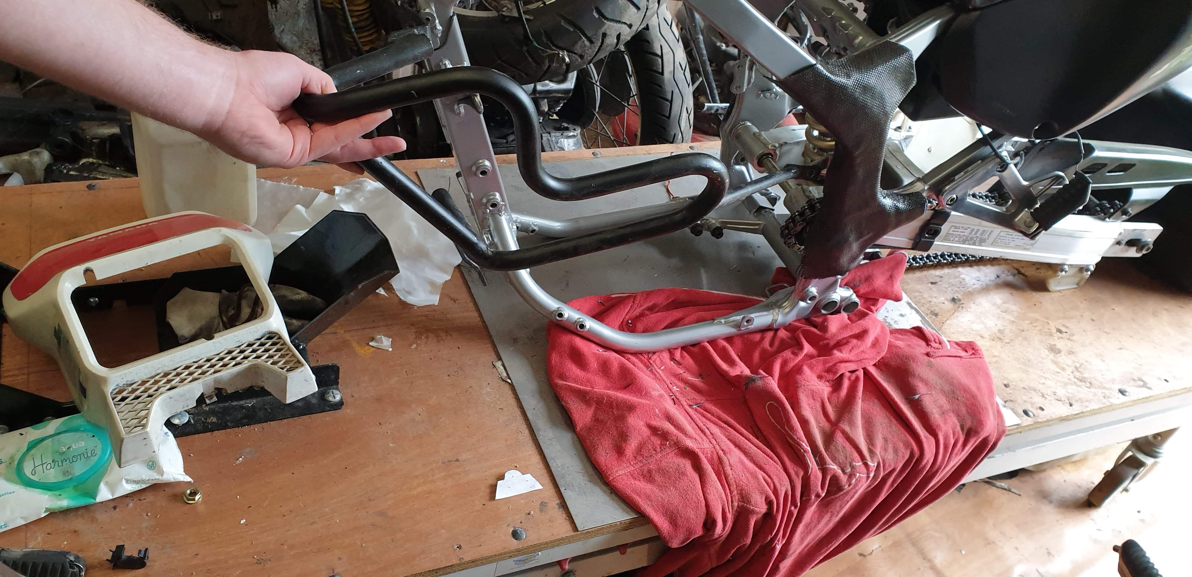

#210 Message par Clem1250 » 22 mai 2020, 18:58
§youhou
Jai reçu quelques commande ^^
Je vais surment les modifier les crash bar mais je verrai au moment où la moto sera bien remonté pour mieux voir se qui ai possible
Biensur il seront repeint
Les portes valise partent semaine prochaine donc fin de semaine ou celle d'après je l'ai aurait ;) ça commence a arriver c est cool ^^

#211 Message par Gerartiste » 22 mai 2020, 20:44
Tu veux modifier quoi sur tes craschs bar ?
Clem1250
Messages : 204
Département : 08 Ardennes
Localisation : charleville
#212 Message par Clem1250 » 22 mai 2020, 22:34
Gerartiste a écrit : 22 mai 2020, 20:44 Tu veux modifier quoi sur tes craschs bar ?
J'ai vu 2 3 bricole comme mettre une grille par exemple à voir
Et peut-être mettre une extension pour protéger plus haut avec une barre qui passe devant la fourche pour bien renforcé
#213 Message par Guiguy56 » 23 mai 2020, 00:04
Le problème avec ses crash bar, c’est qu’il sont plus décoratif que effaçasse.
La fixation sur l’arrière est trop légère, et vas plié dès la première chute.
J’avais le même type sur ma 04, et je les ai modifiés, j’avais soudé un tube de 22mm si je me souviens bien pour récupérer la fixation arrière du moteur.

#214 Message par Clem1250 » 23 mai 2020, 01:53
Guiguy56 a écrit : 23 mai 2020, 00:04 Le problème avec ses crash bar, c’est qu’il sont plus décoratif que effaçasse.
Si tu a des photos je suis preneur
La d'origine il ny avait pas de fixation à l'arrière l'ancien propriétaire les a justement renforcé à ce niveau pour avoir un 3em point d'accroche
Je vais tester la résistance et le diamètre de tube pour voir si je le refait ou pas
#215 Message par TiTi » 23 mai 2020, 08:48
Le renfort me parait un peu léger. D'origine il y a un simple point de fixation arrière sur le sabot !
#216 Message par Tartosucre » 23 mai 2020, 11:12
Beau boulot !
Je confirme la fragilité de ces pare-carters.
Ne perds pas ton temps à essayer de les renforcer. Ils sont mal pensés, même au niveau des emplacements de fixation à l'avant (de mémoire sur les supports de radiateur et sur les plaques avants du sabot).
Ils ont été remplacés par des Heavy-Duties sur la mienne :-)
Et pour le dosseret du Top Case, même constat, j'ai du enlever celui qui était sur mon Shad 48. Cela obligeait le passager a se tenir penché vers le pilote. Ce n'est pas confortable.

#219 Message par Clem1250 » 24 mai 2020, 16:47
Bon confirmer le renfort ne sert à rien jai posté par terre
Je mis mon pied et pas trop forcé le tube cest plié directement XD donc je vais bien devoir renforcé

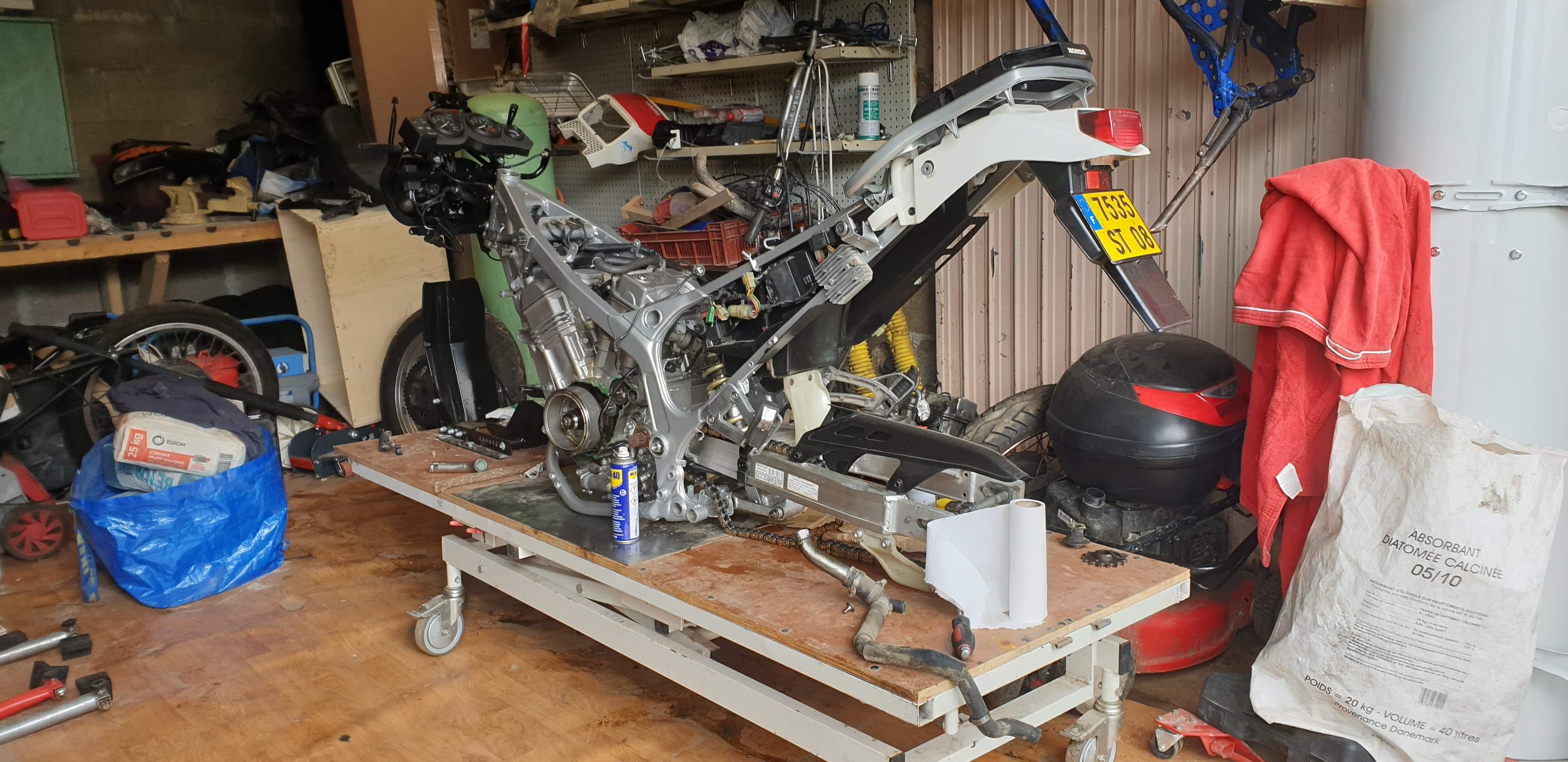

§youhou
Un bon tournant est arrivé aujourd'hui le moteur et dans le cadre §youhou
Les clignotant sont rallonge également ^^

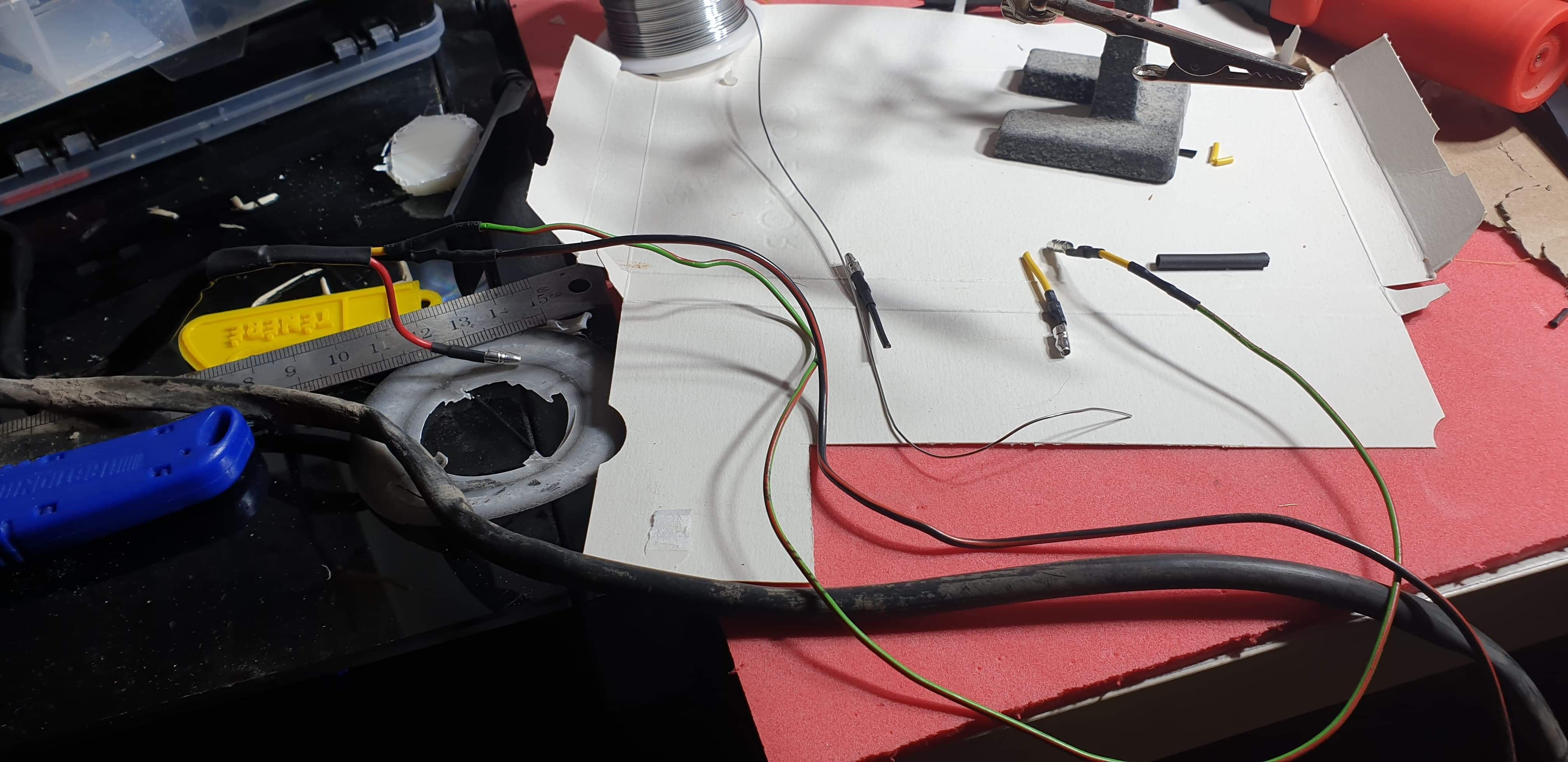

#222 Message par Clem1250 » 26 mai 2020, 11:19
Une petite pièce mais gros soucis
Du coup comme jen avais 1 de casser jai imprime en 3D avec de l abs
1er essaie a été de faire le filetage directement dans le carbu mais sa a casser il ny avais pas Asser de force ni de coupant pour le faire
Jai acheté une petite filière qui va bien
Et nickel
2em essayer avec le filetage et sa tien impeccable
Si jamais il y a des intéressée pour que je leur en envoie pas de soucis quand on voir la galère avec cette pièce
Javais regarde en alu également mais bon je sors asser d'argent en se moment xD et si sa marche comme sa c impeccable
