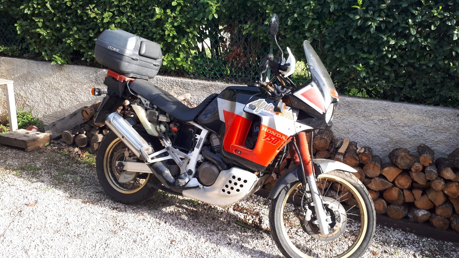

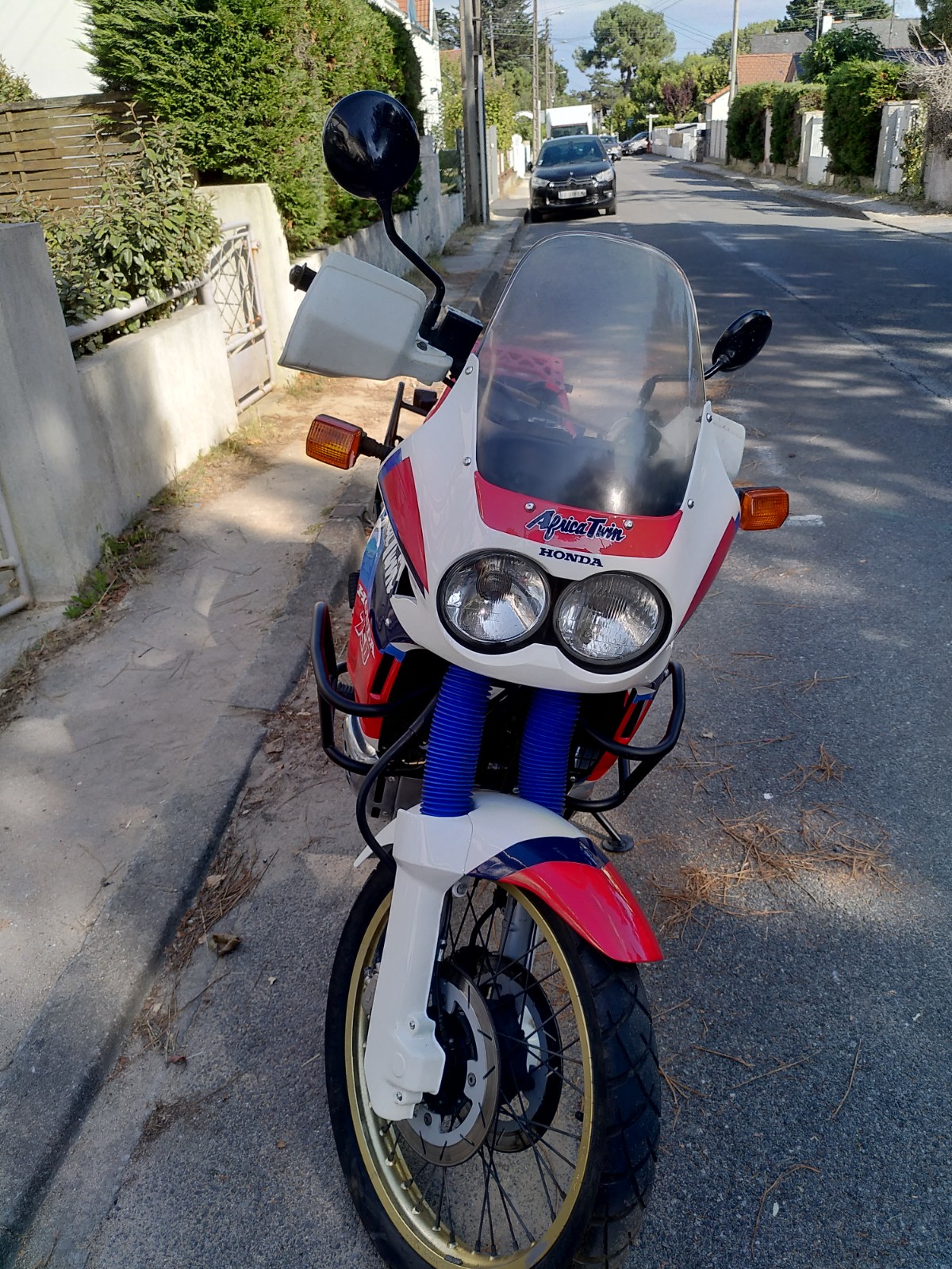

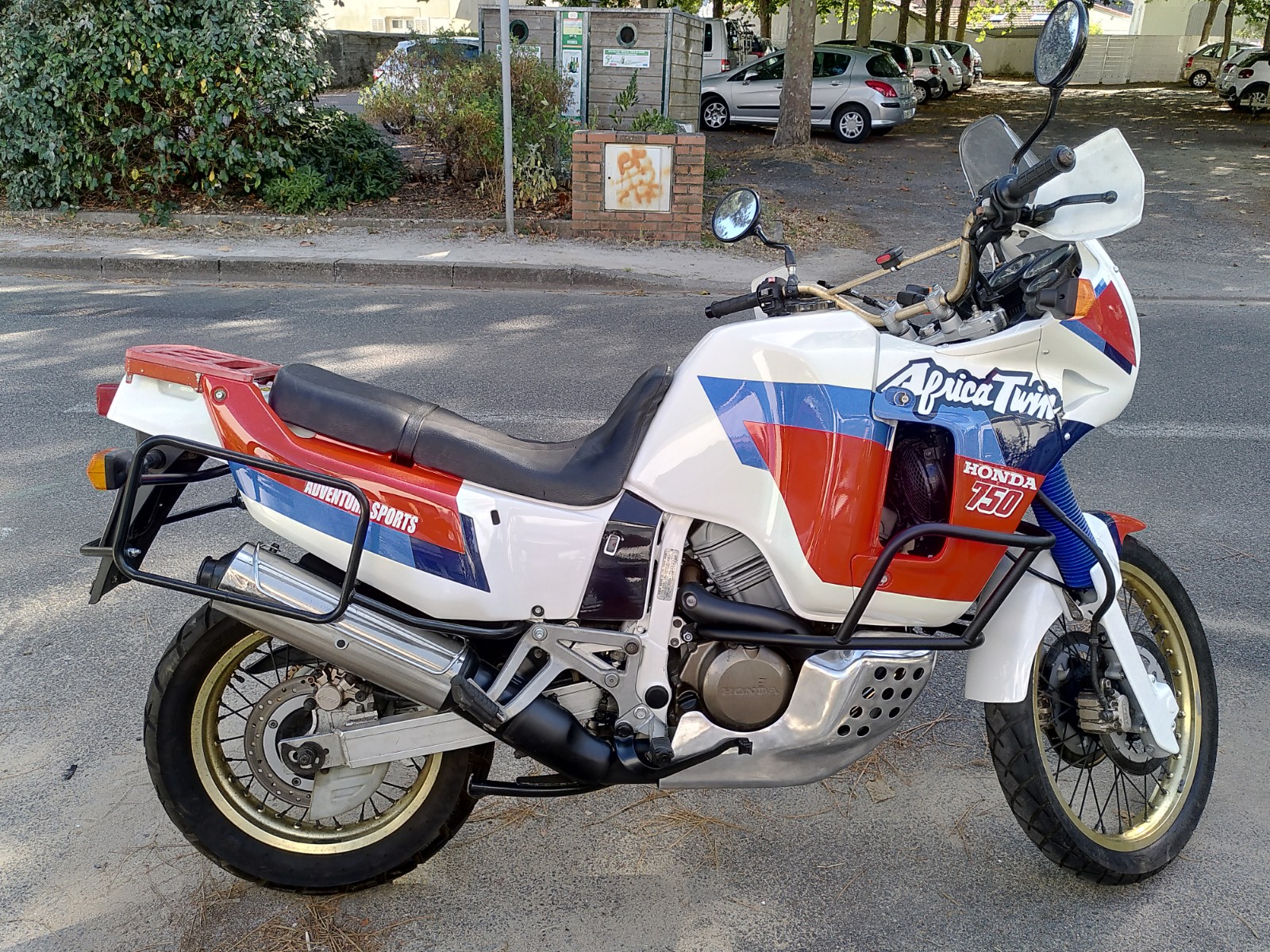

la moto à l'achat :

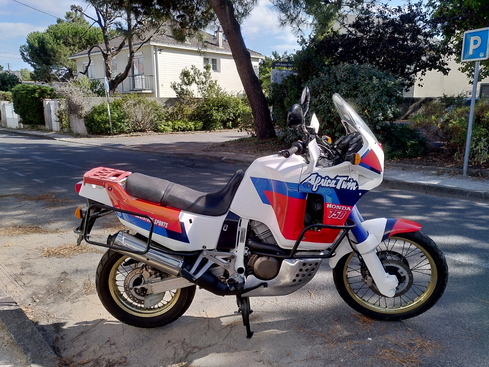

La moto terminée :

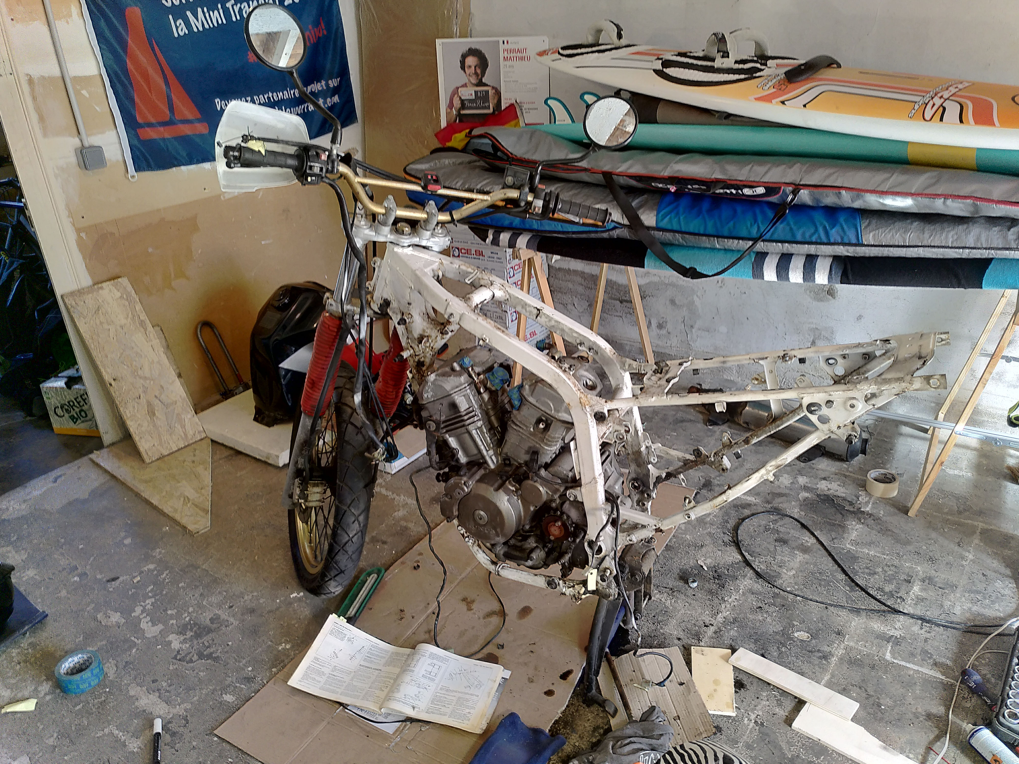

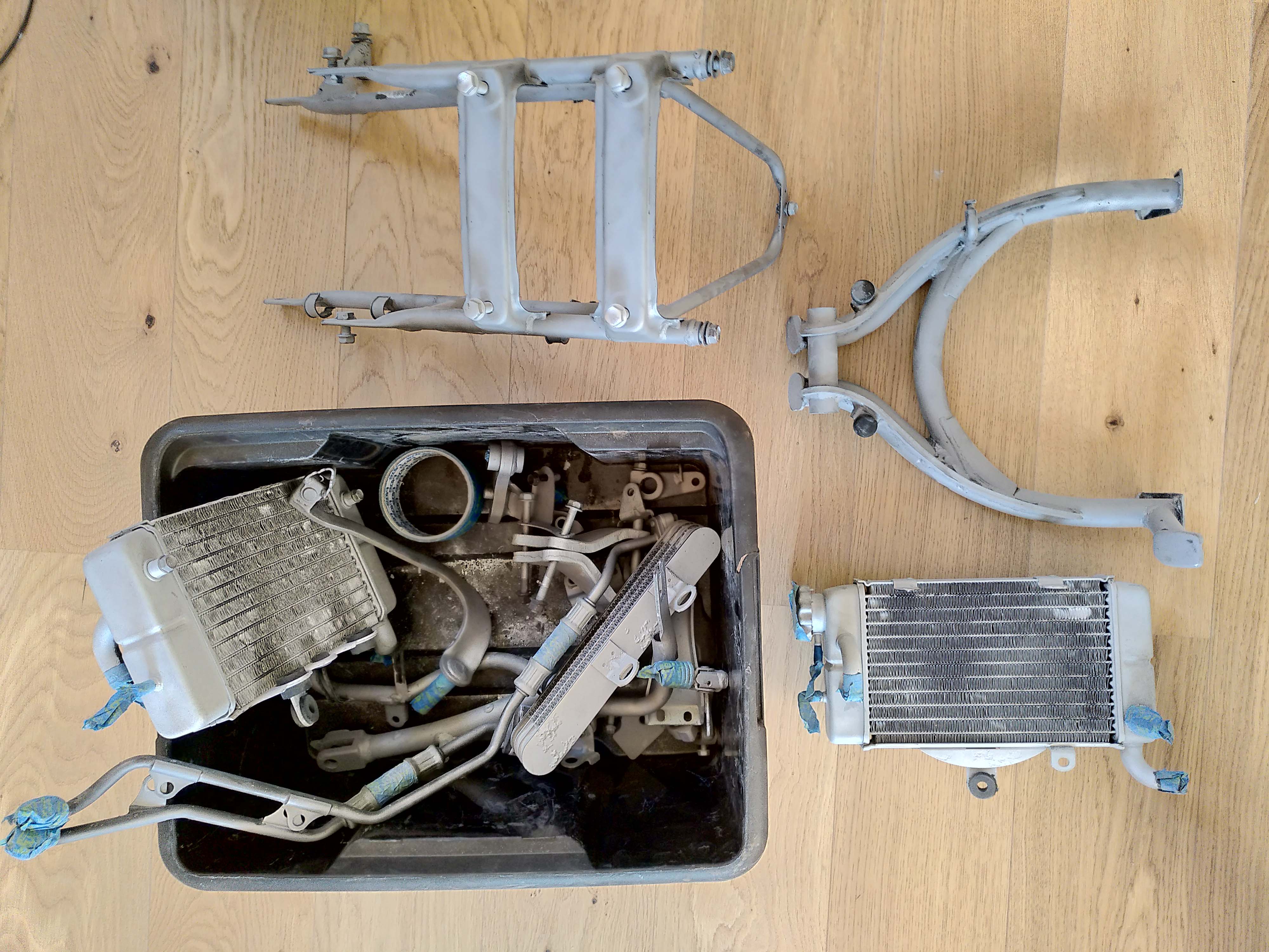

Les grandes étapes avec le démontage / étiquetages de tout :

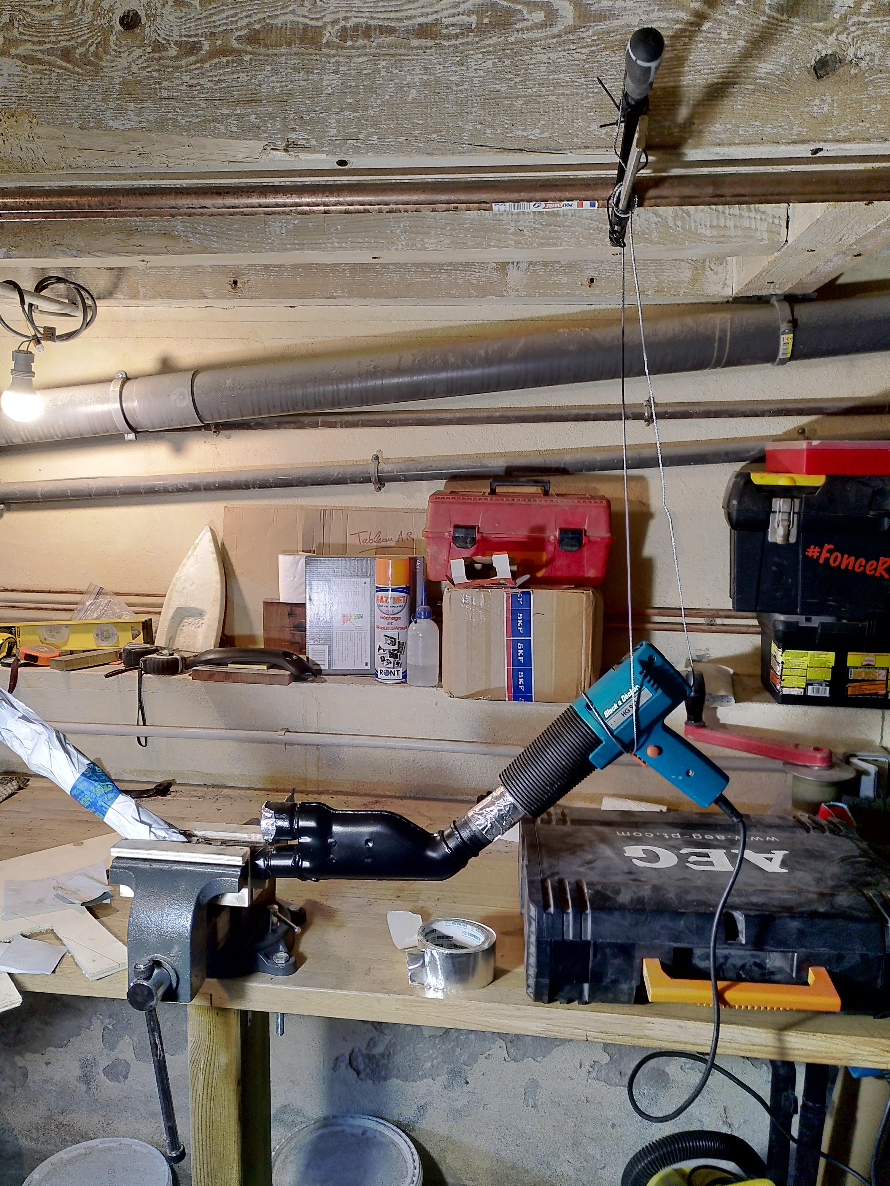

Réfection collecteur + pot (trouvé d'occasion) peinture (sprido spéciale pot peinture à cuire) :

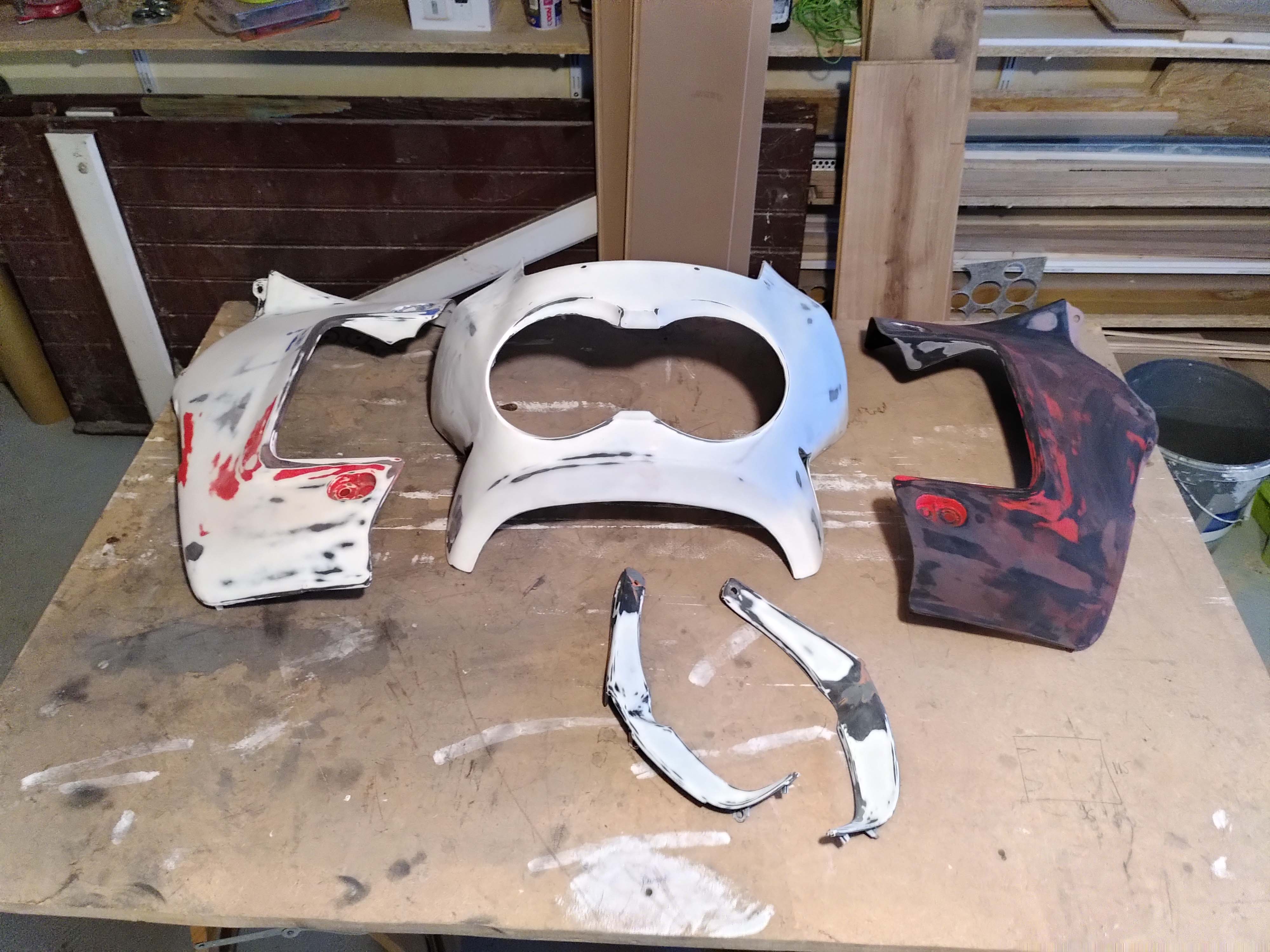

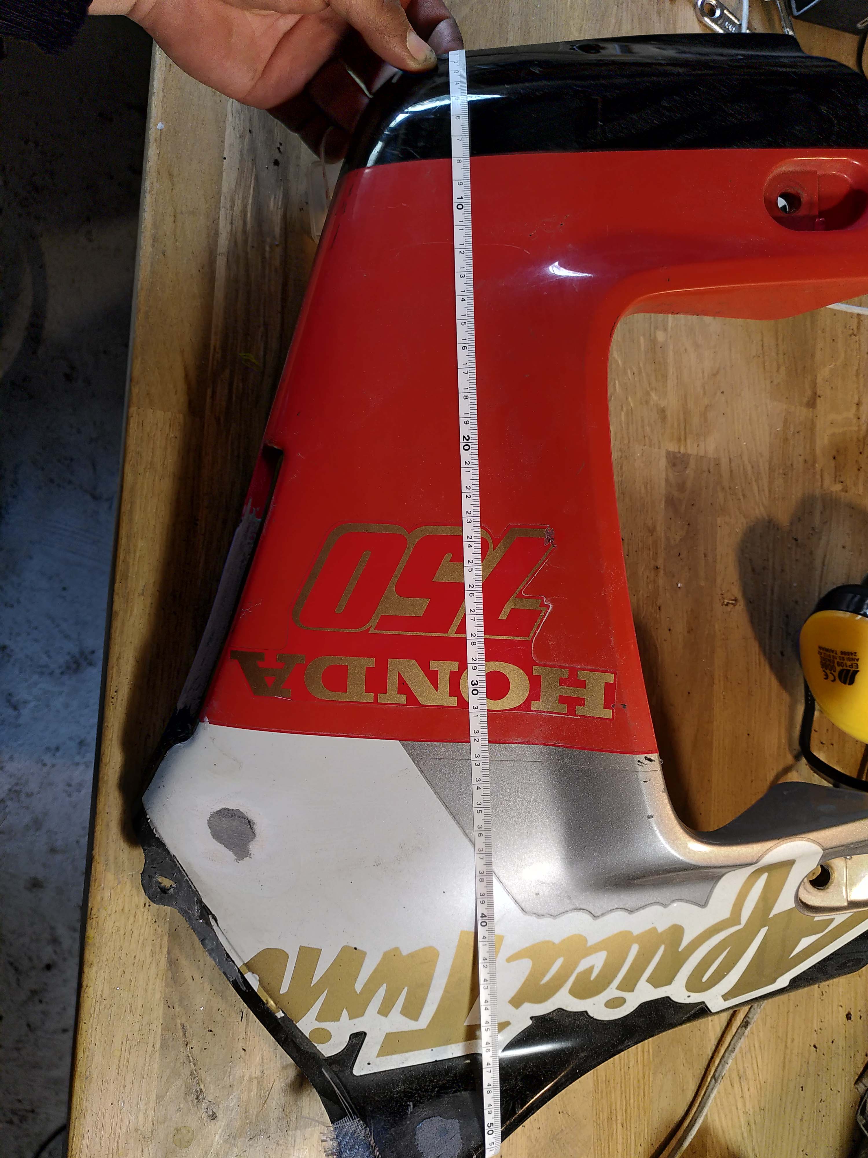

Réparation des carénages qui étaient à peu près tous cassés / fissurés etc. au légo fondu (parfois avec fibre de verre), puis ponçage :

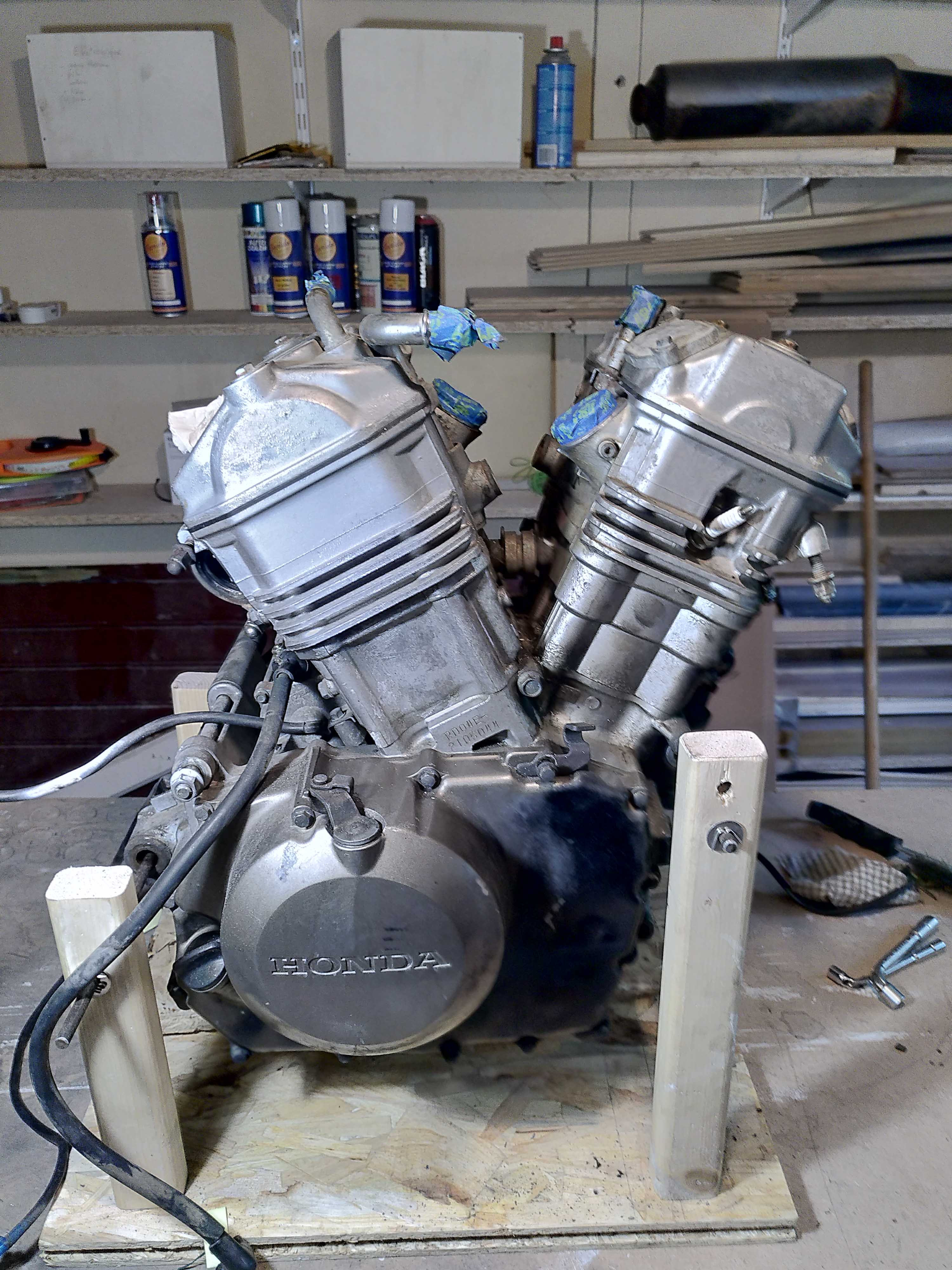

Moteur sur support :
Première série de pièces au sablage :

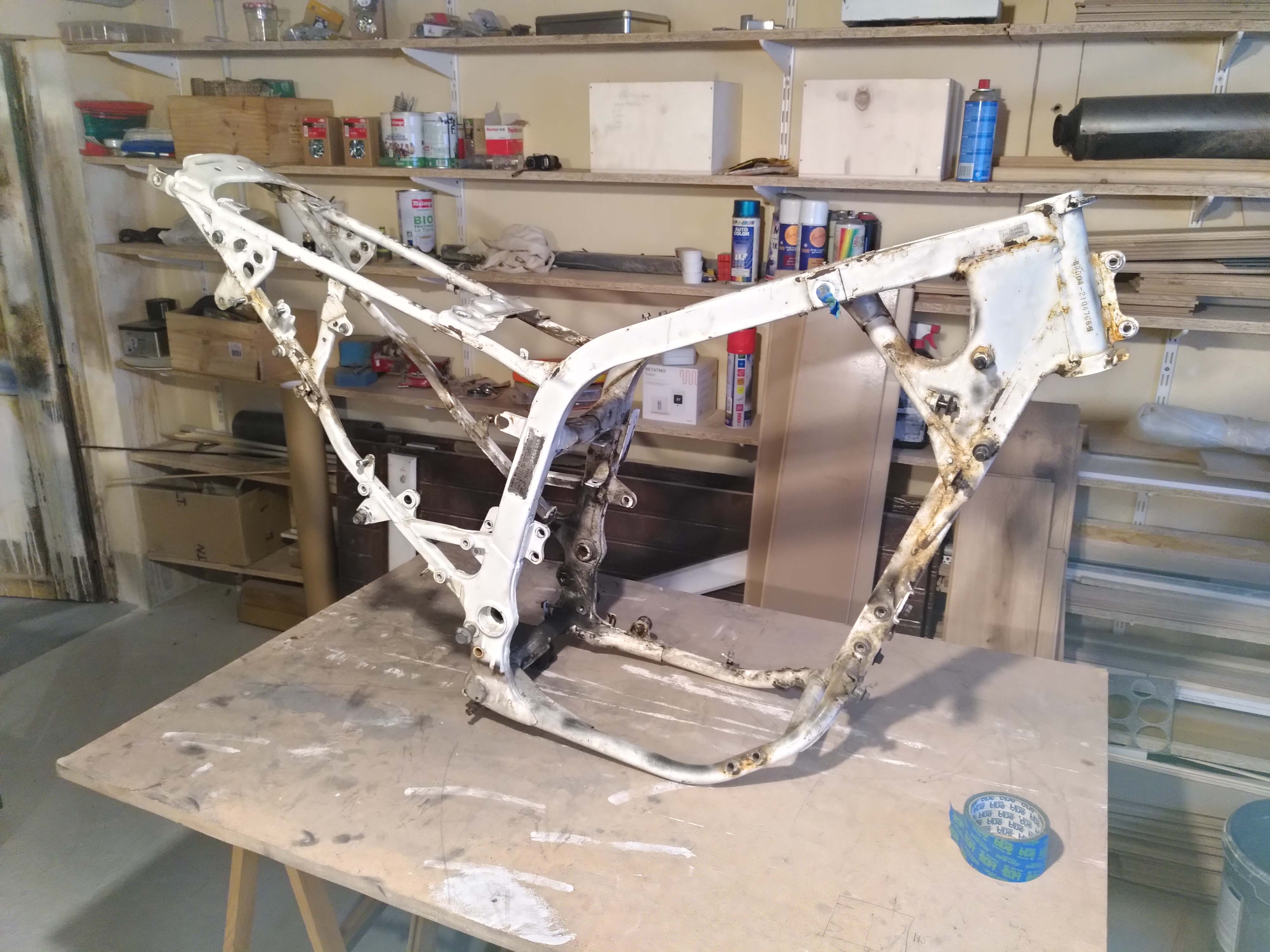

Préparation cadre pour sablage et peinture (martyr dans tous les pas de vis) / protection des pattes en plastique etc. :

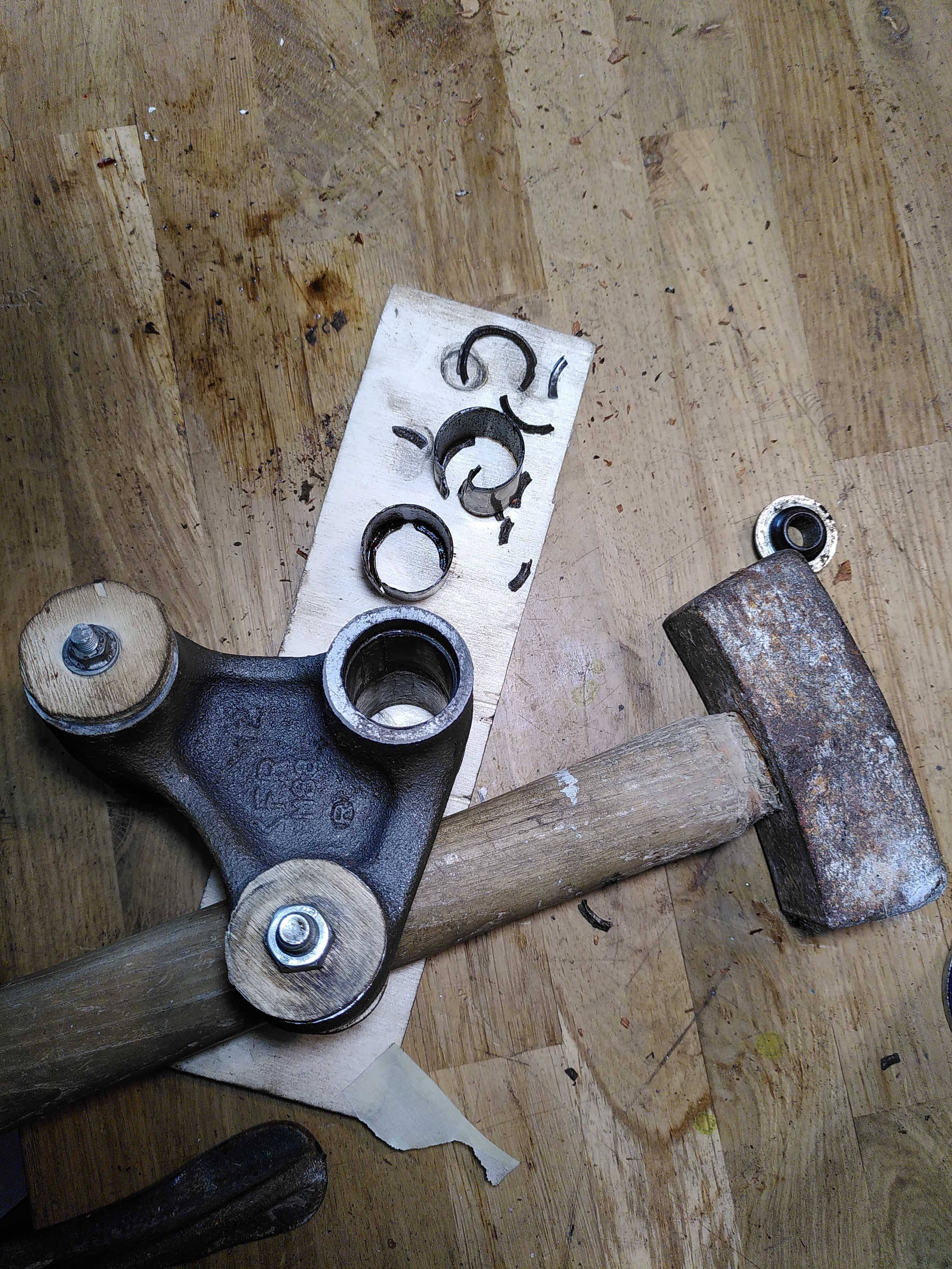

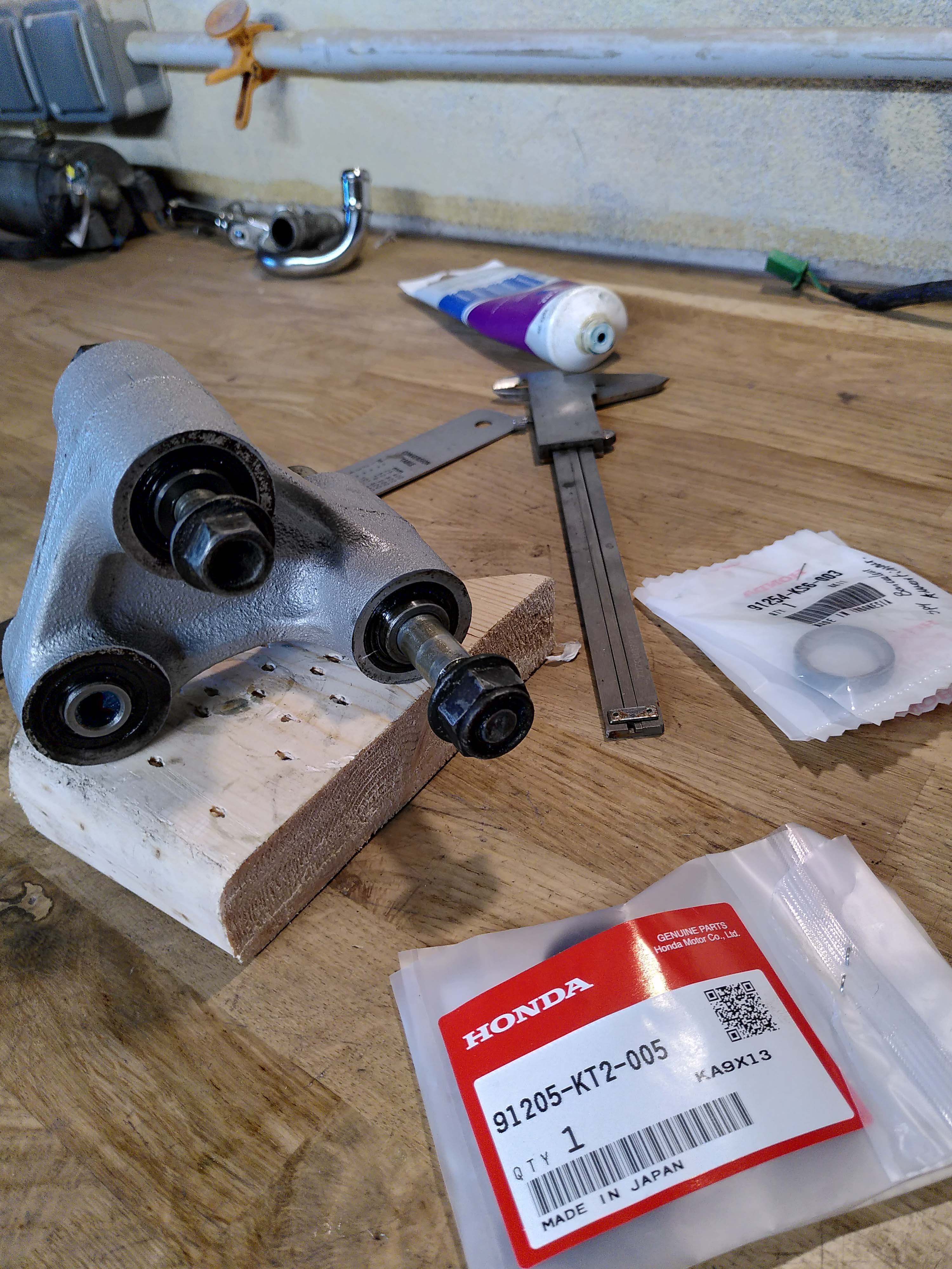

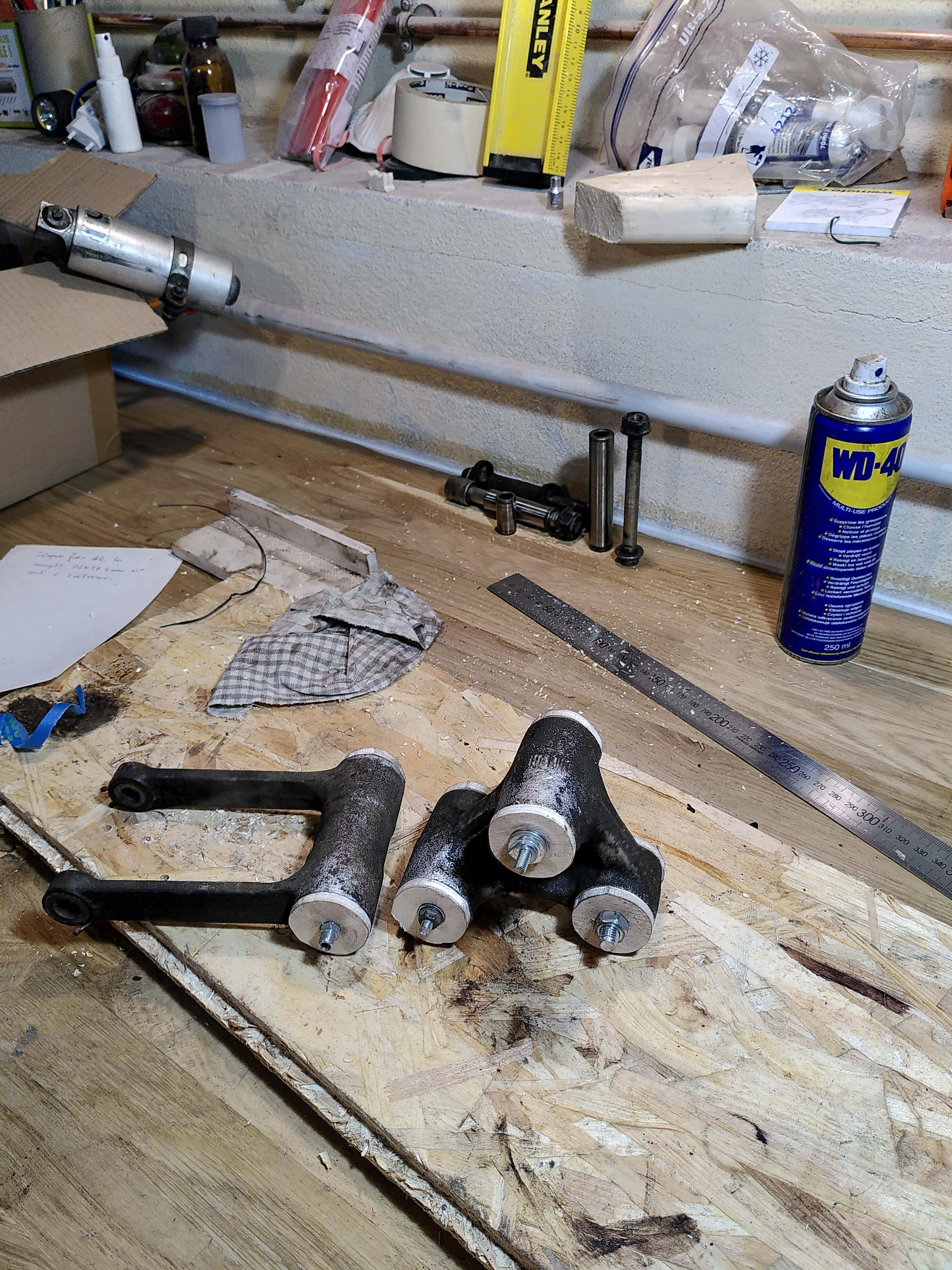

Réfection basculeur, changement de plusieurs roulement / axe et joints Spi, sablage + peinture époxy (sprido bi-composants) :

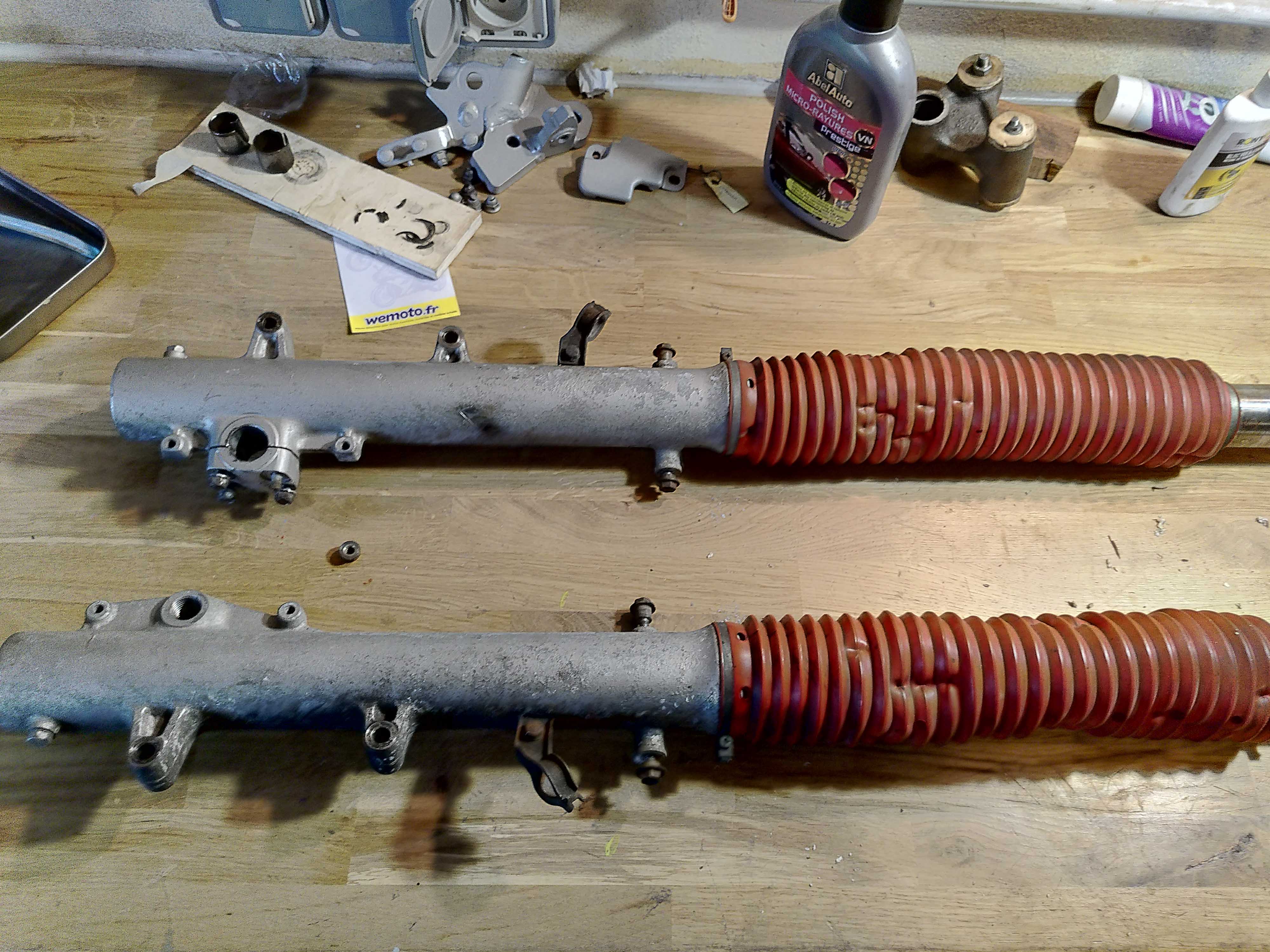

Réfection tubes de fourches, vidanges, sablage, peinture, soufflets :

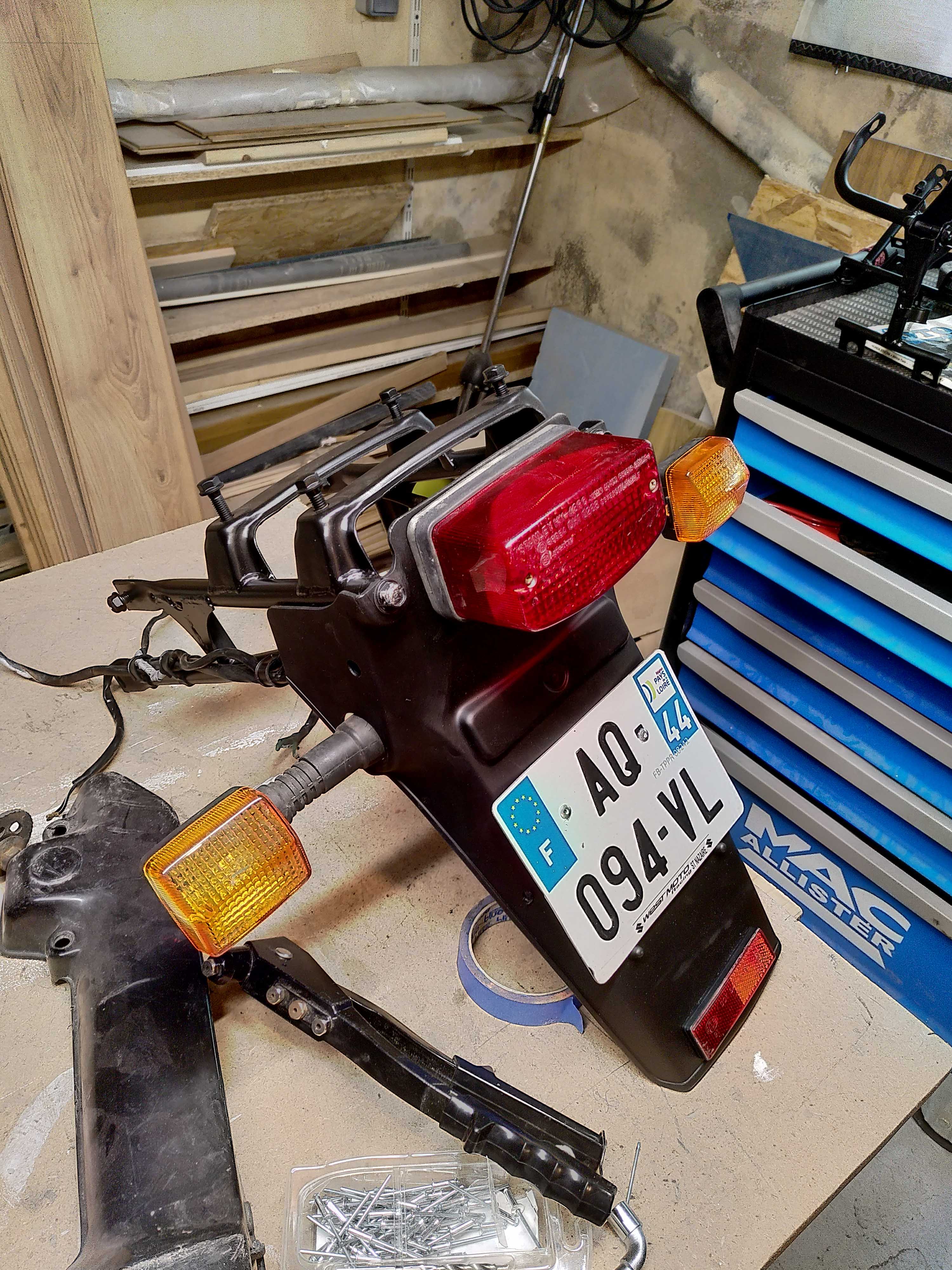

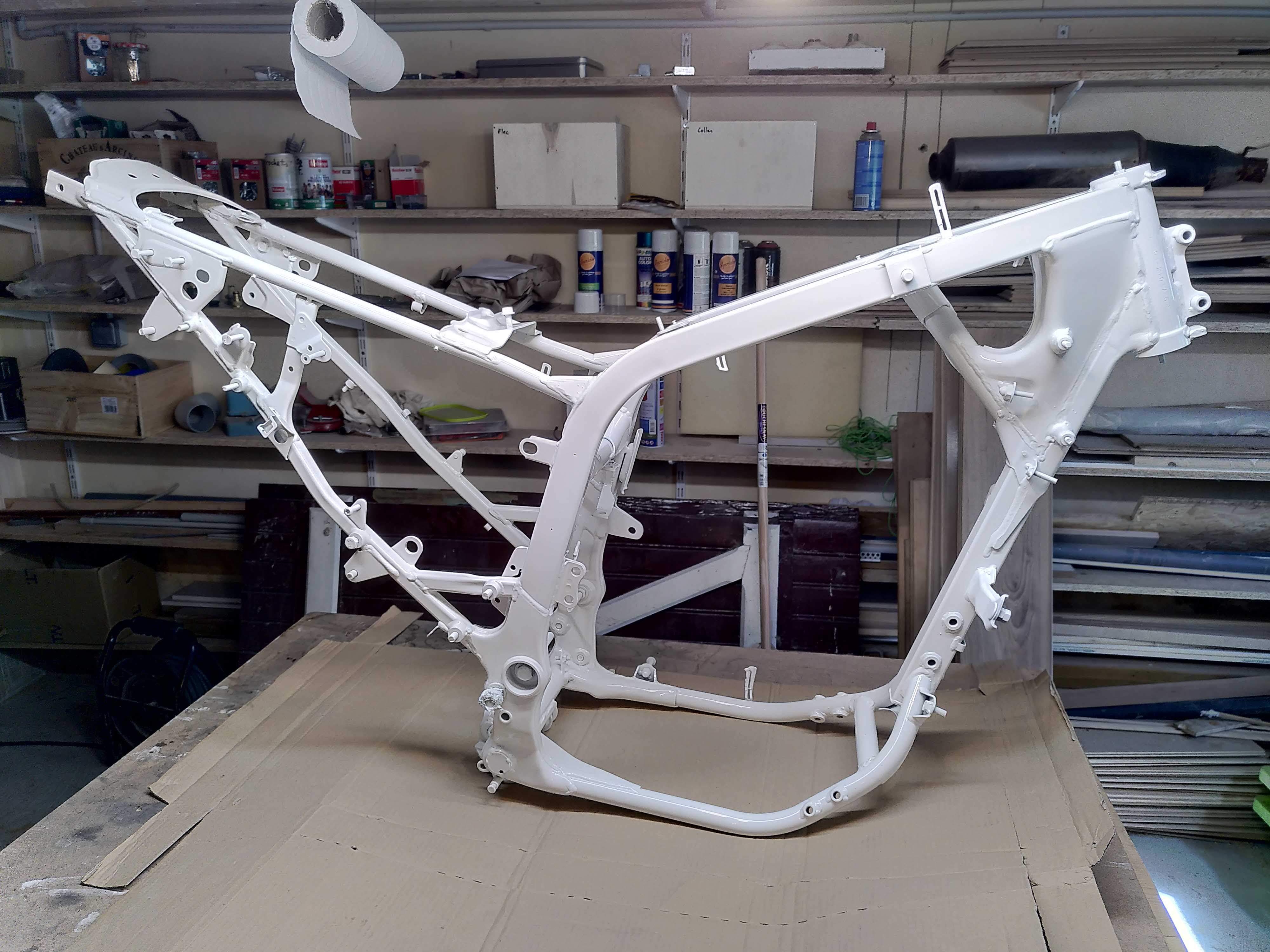

Réception cadre peint :
Remontage des premières pièces après peinture (sprido bombe epoxy) , check roues et roulement :
Prépa moteur pour peinture haut moteur (sprido peinture spécifique), je ne ferai pas le bas finalement car pas trouvé la bonne peinture et puis tant pis !

Pour la partie moteur : jeux aux soupapes, check alternateur, check démarreur, nettoyage complet, check distri, check pompe à eau etc. mais pas plus car il tournait très bien :

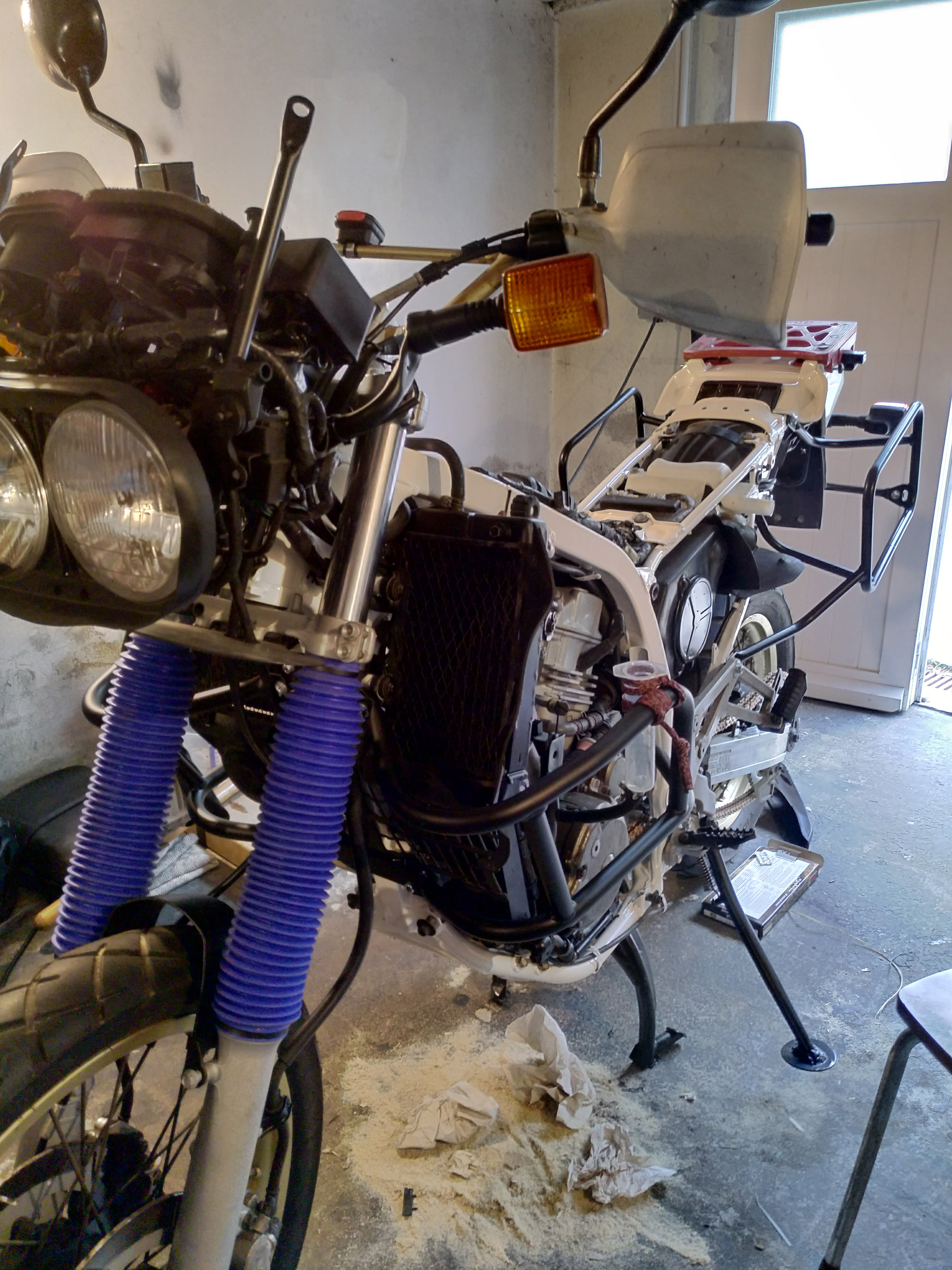

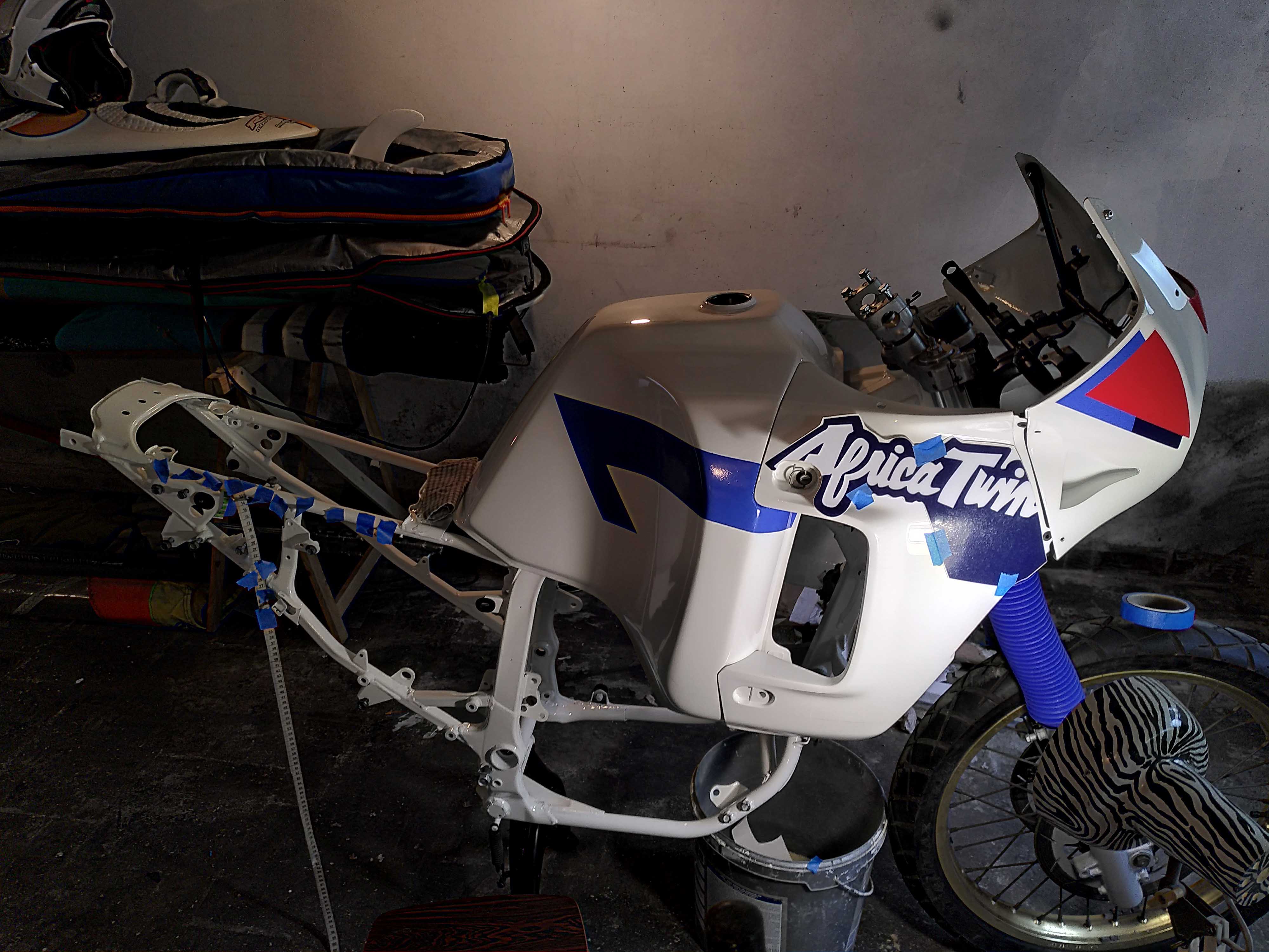

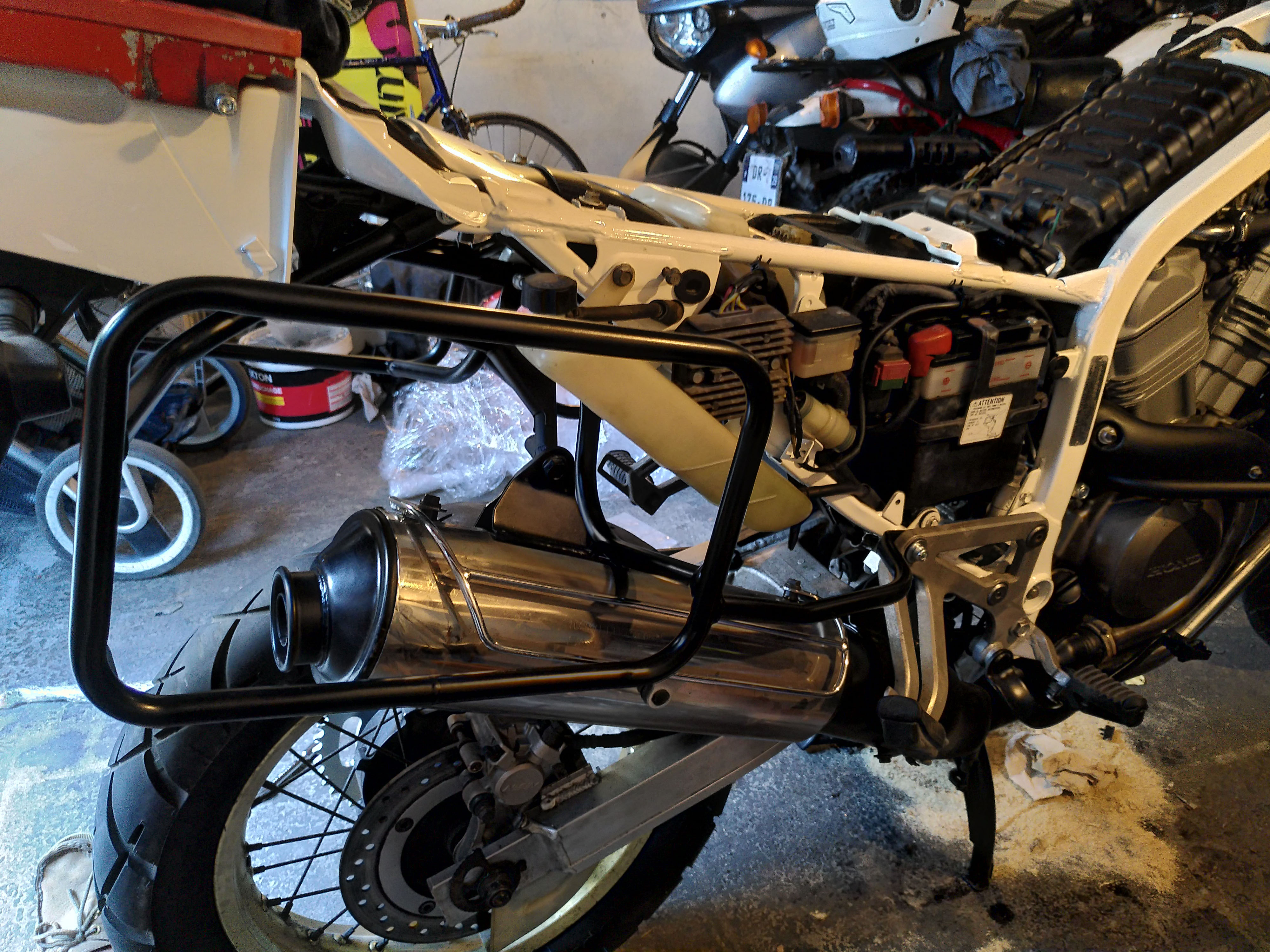

Début du remontage moto :

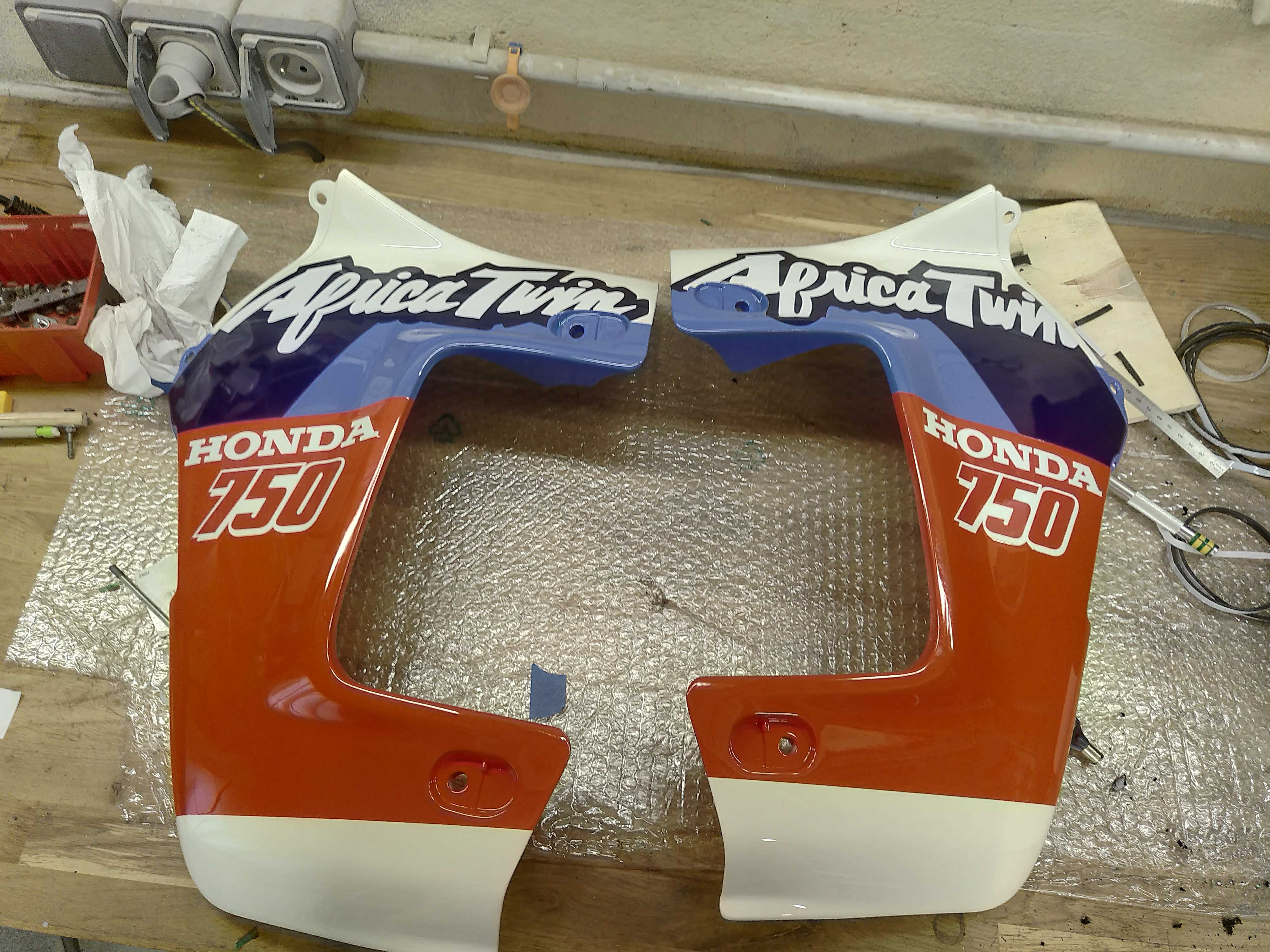

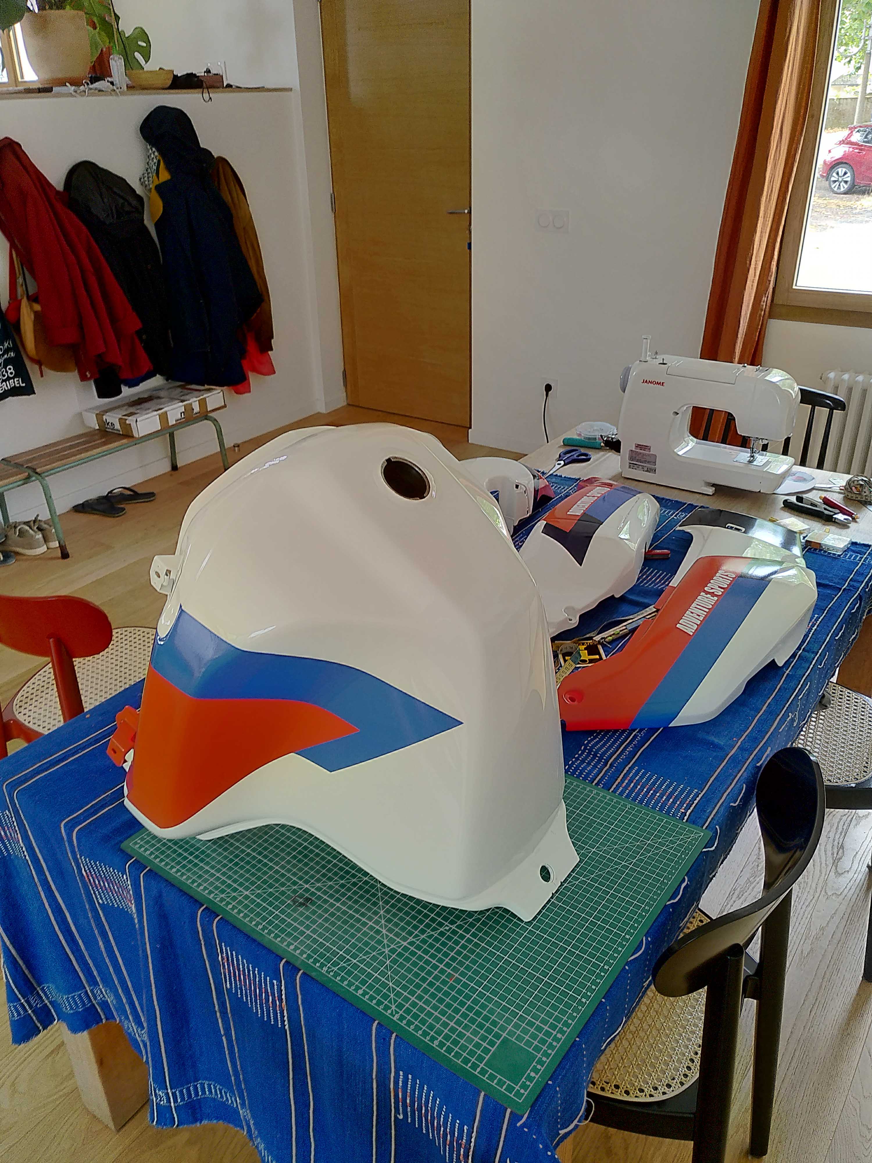

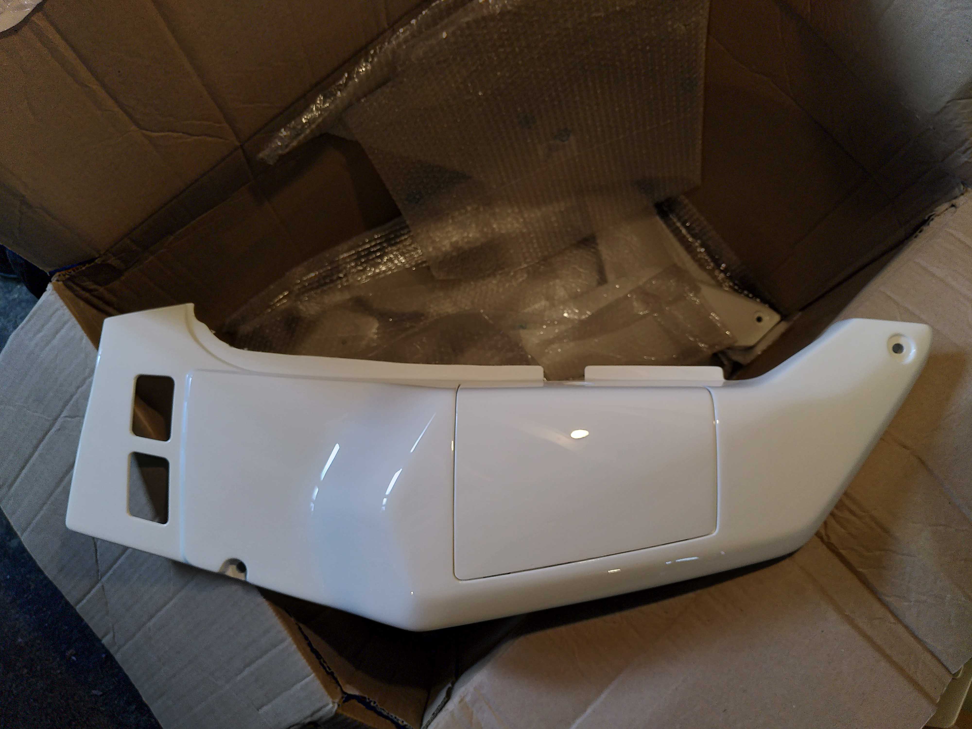

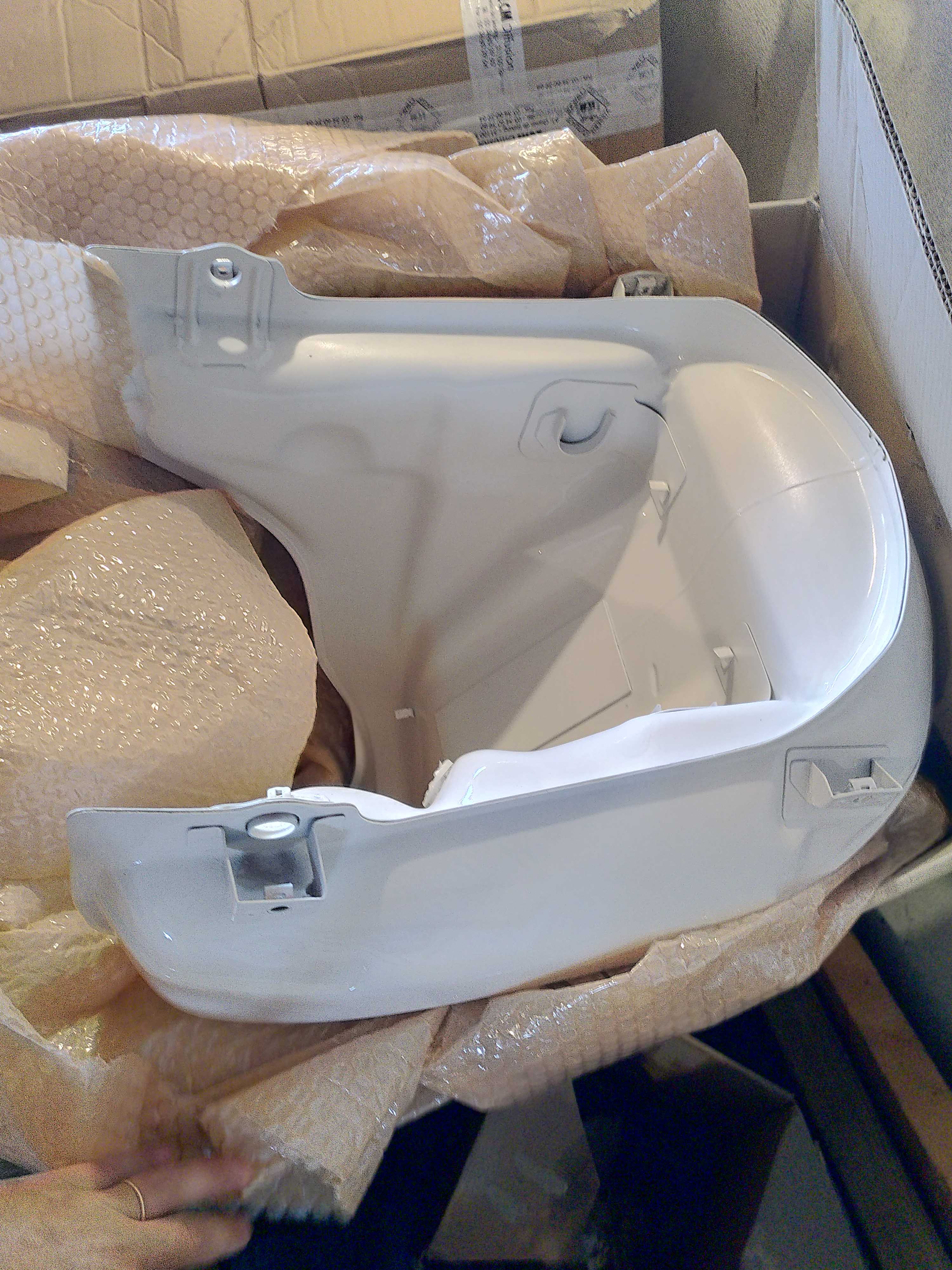

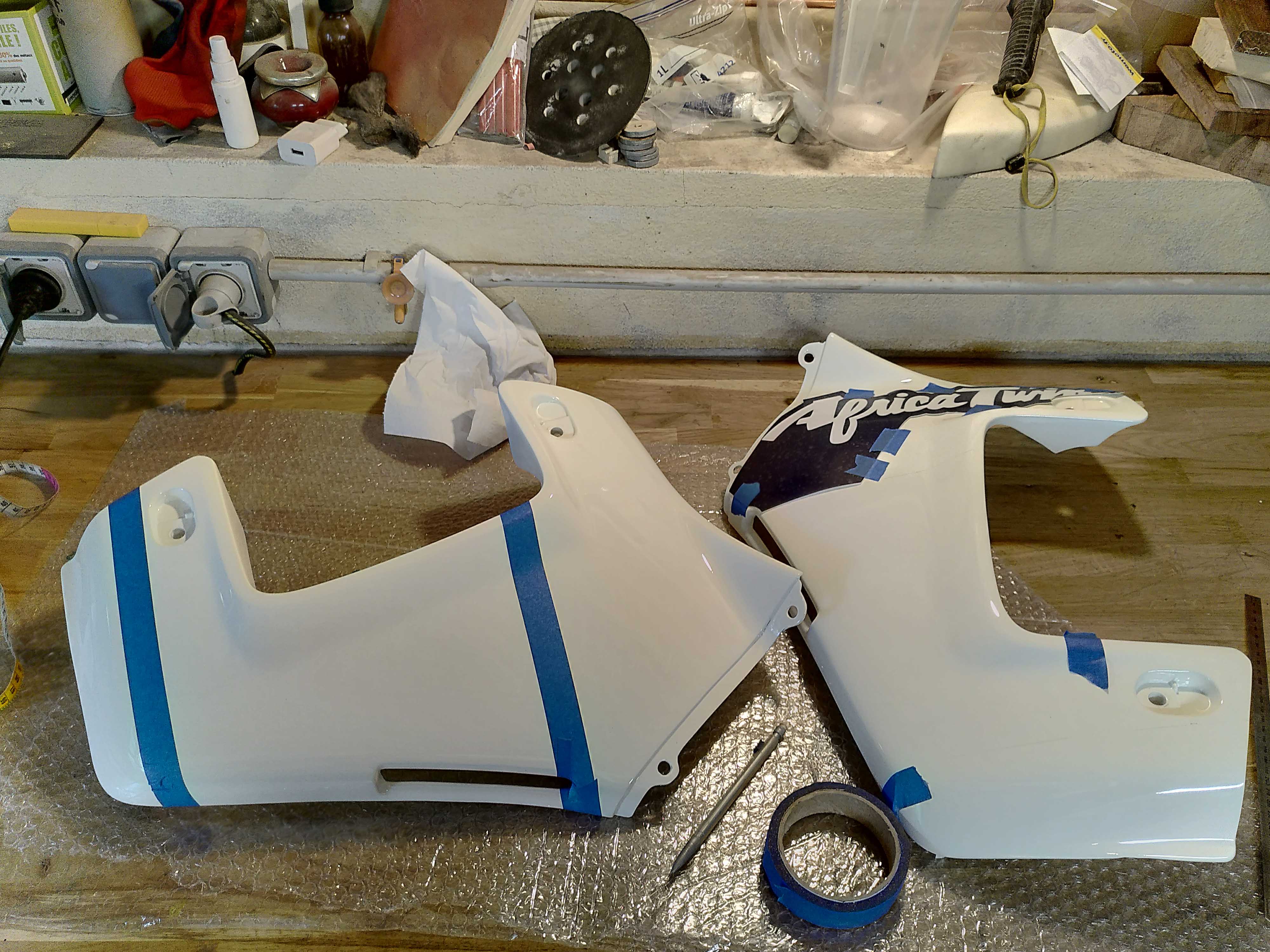

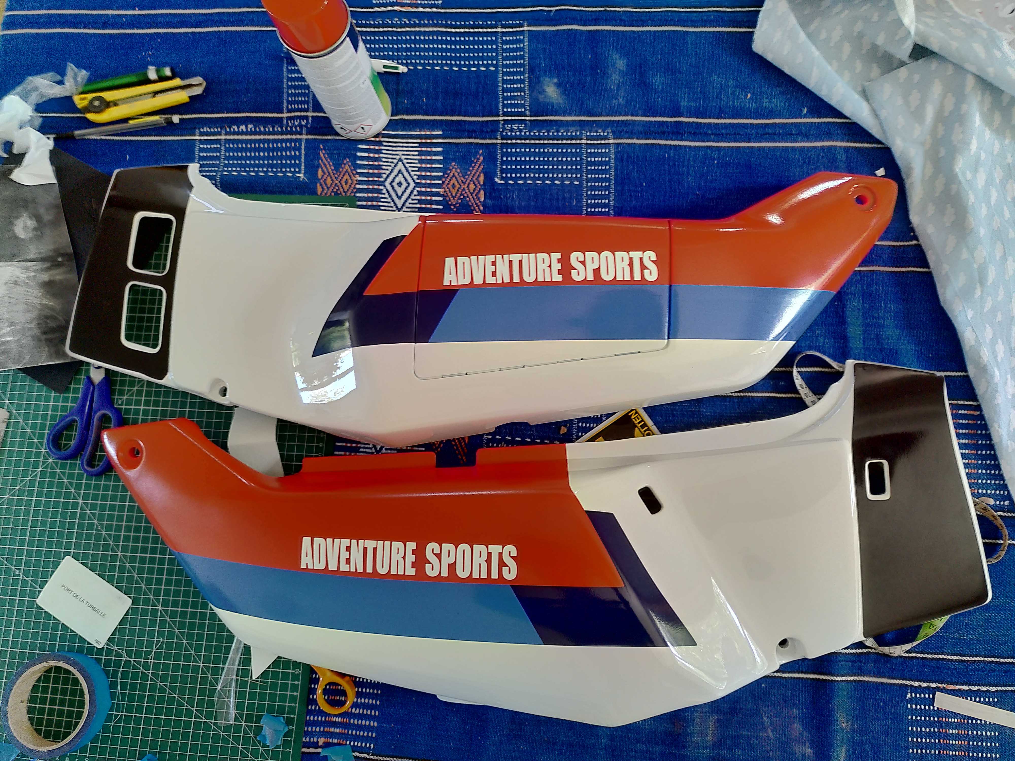

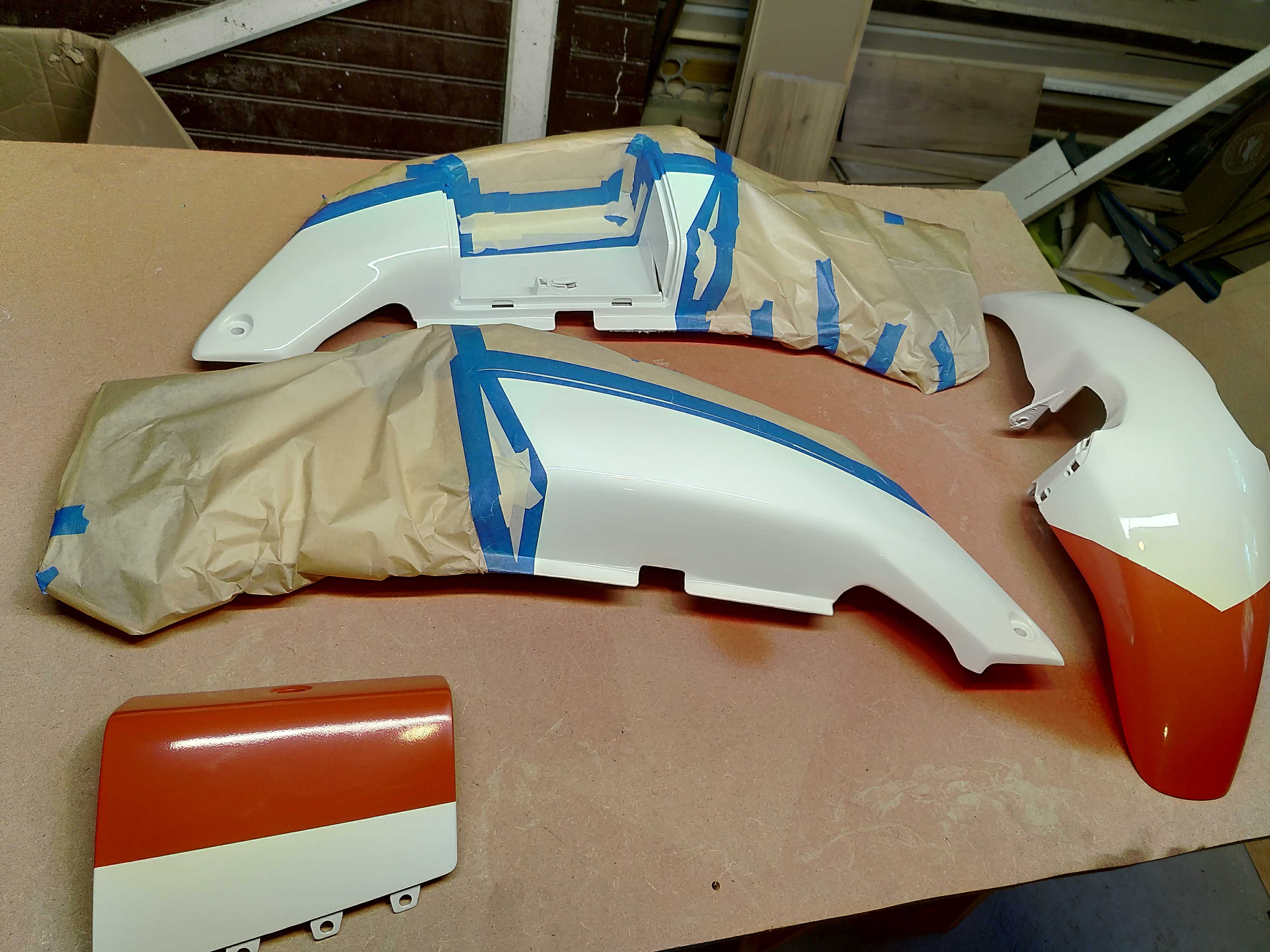

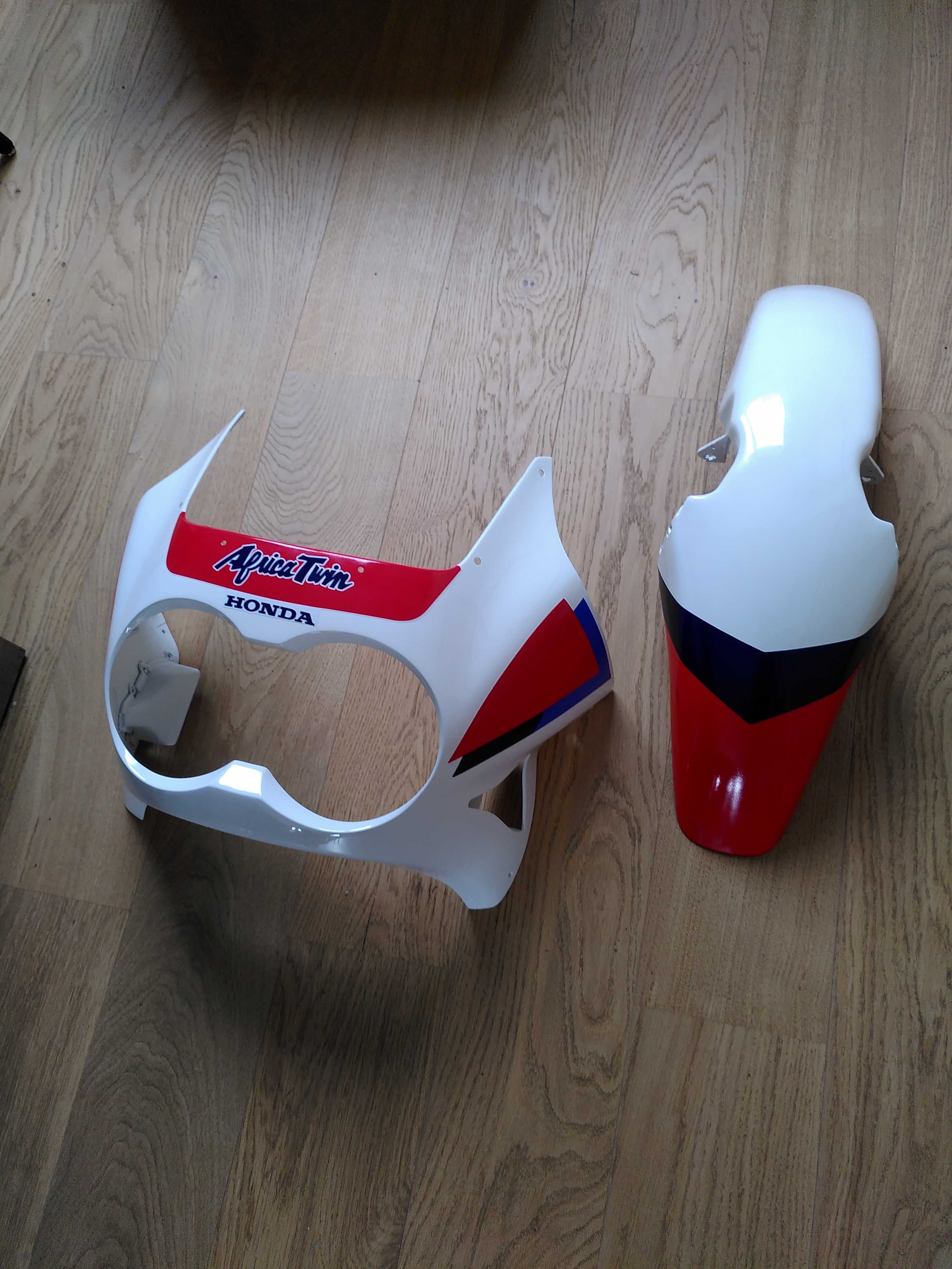

Réception carénages après peinture blanche à la carrosserie, masquage, peinture couleurs et stickage puis retour carrosserie pour vernis :

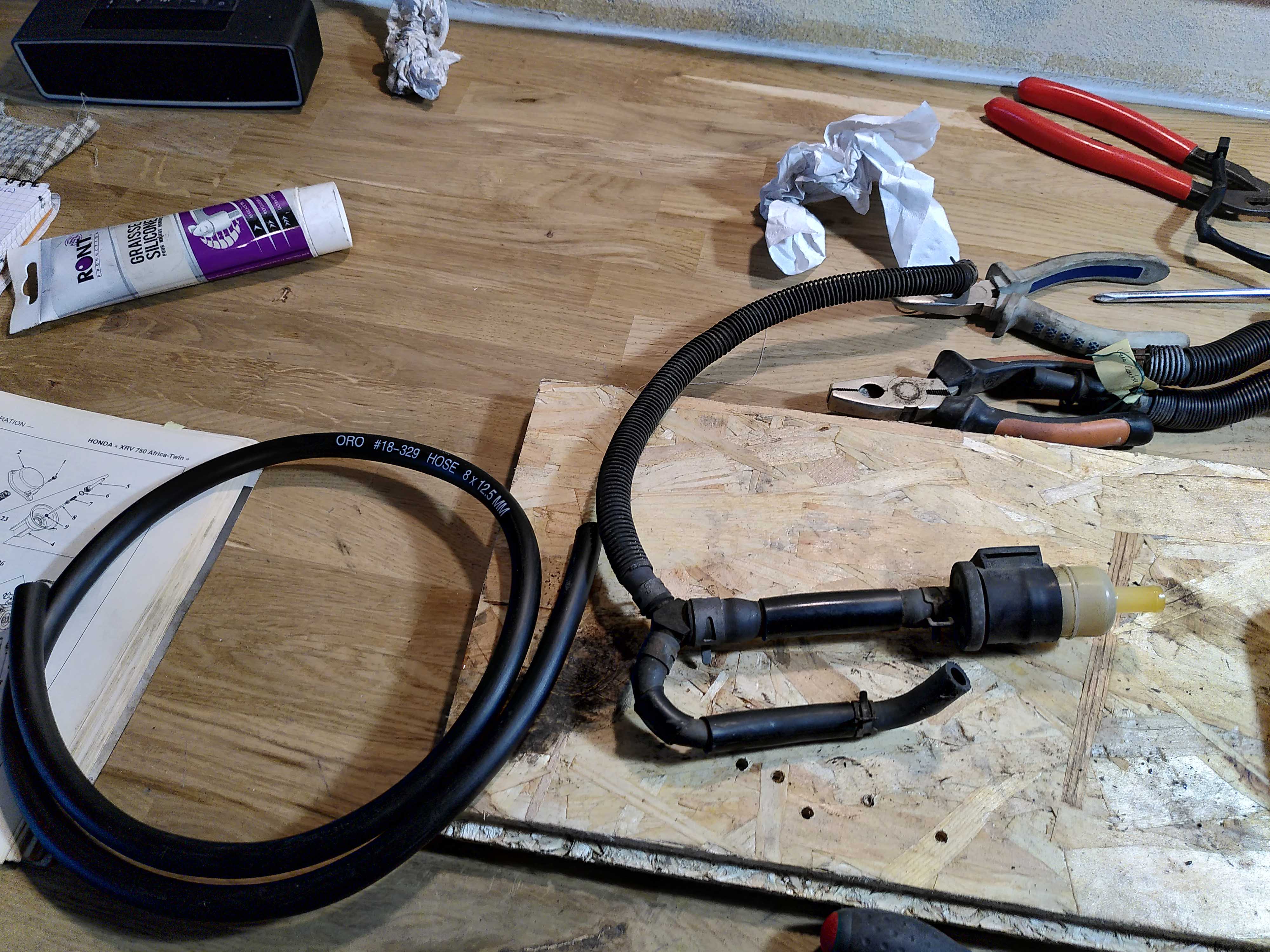

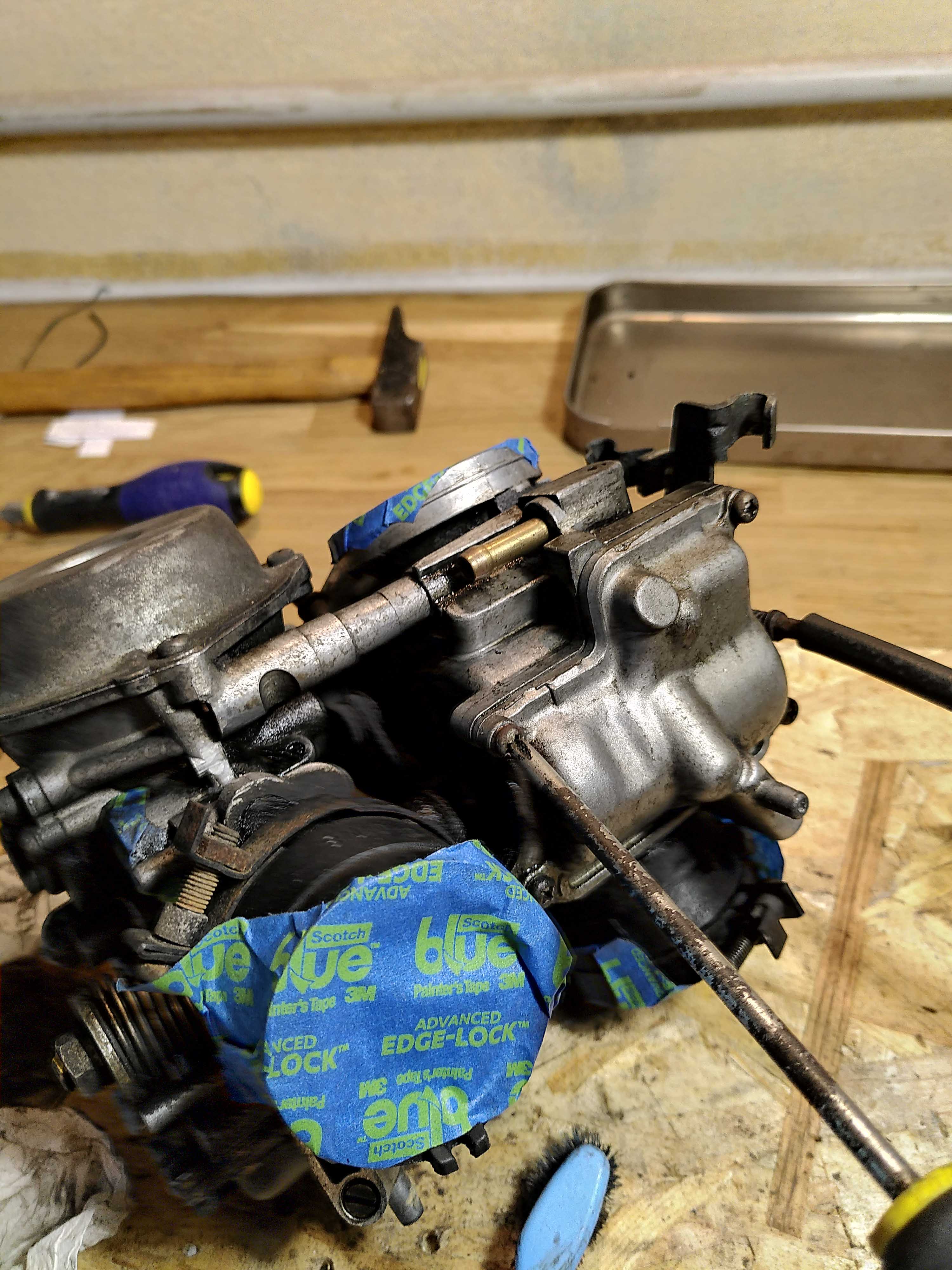

Nettoyage carbus (à la main) et changements durites :
Kit chaine KKBike en attendant le pignon Steftech :

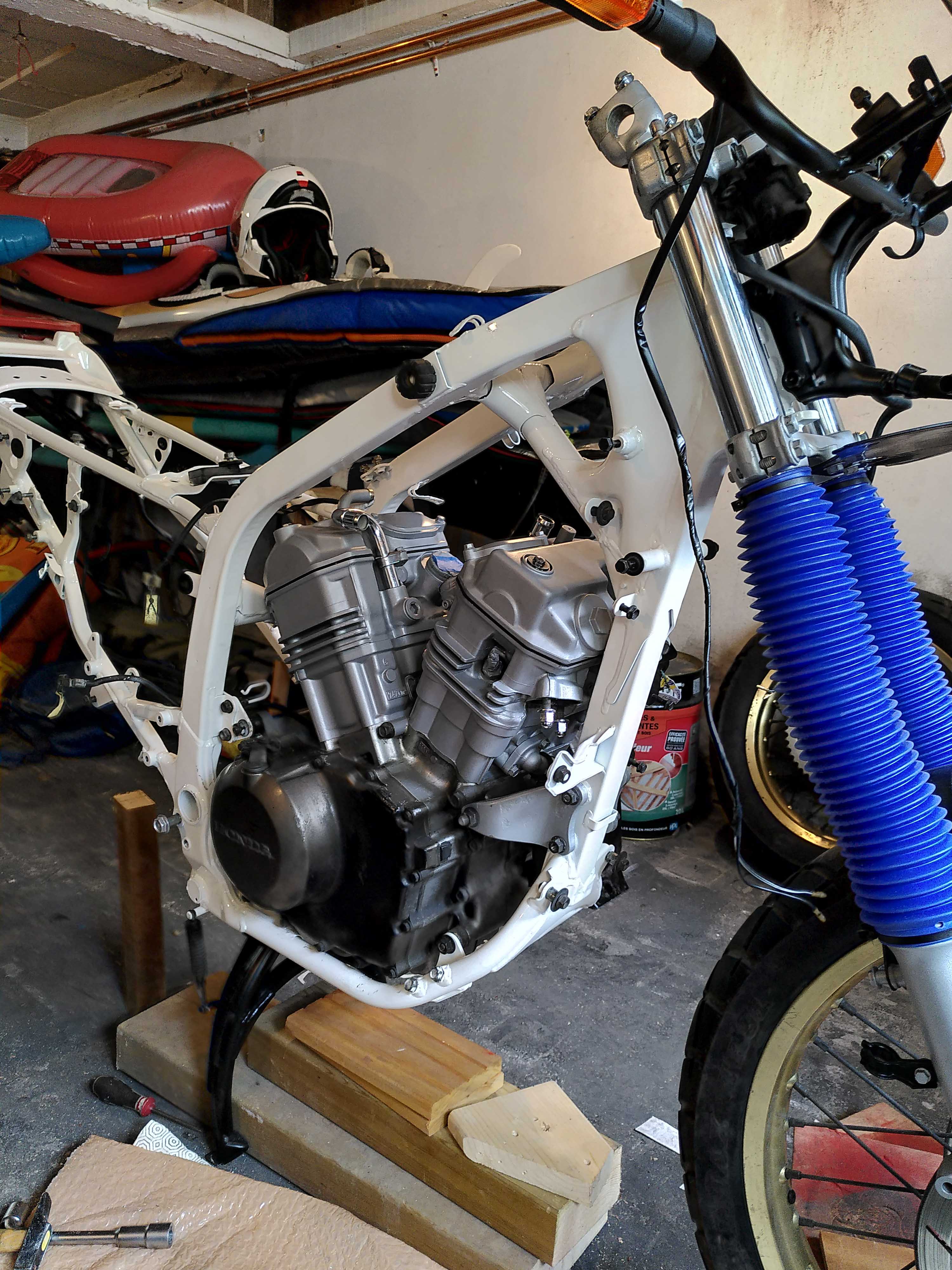

Remontage moteur :
Remontage :
Supports heavy duties :

Moto terminée :

On dirait bien que tu n'a pas utilisé l'autocollant virgule bleu qui va sur le réservoir mais que tu as opté pour une peinture ... je me trompe ?
Ce serait sympa de nous mettre les formules et références exact des couleurs rouge et bleu ? elles paraissent très proche de l'origine ..

Thiéfaine a écrit : 16 sept. 2020, 19:27 Ta restauration fait l'unanimité ! §1er
Oui peinture sur le réservoir pour le bleu c'est le carrossier qui l'a fait direct avec son scan de couleur donc je n'ai pas la ref.... Je leur demanderai. Pour le reste j'ai fait faire des bombes de rouge RAL 3020.

Même pour le réservoir tu as utilisé ce rouge en bombe ?

Thiéfaine a écrit : 16 sept. 2020, 21:36 https://www.peinture-ral.com/peinture-t ... rosol.html
oui acheté chez un fabricant de pièces auto une bombe de peinture dite "carrosserie". Le résultat est top surtout après le vernis.

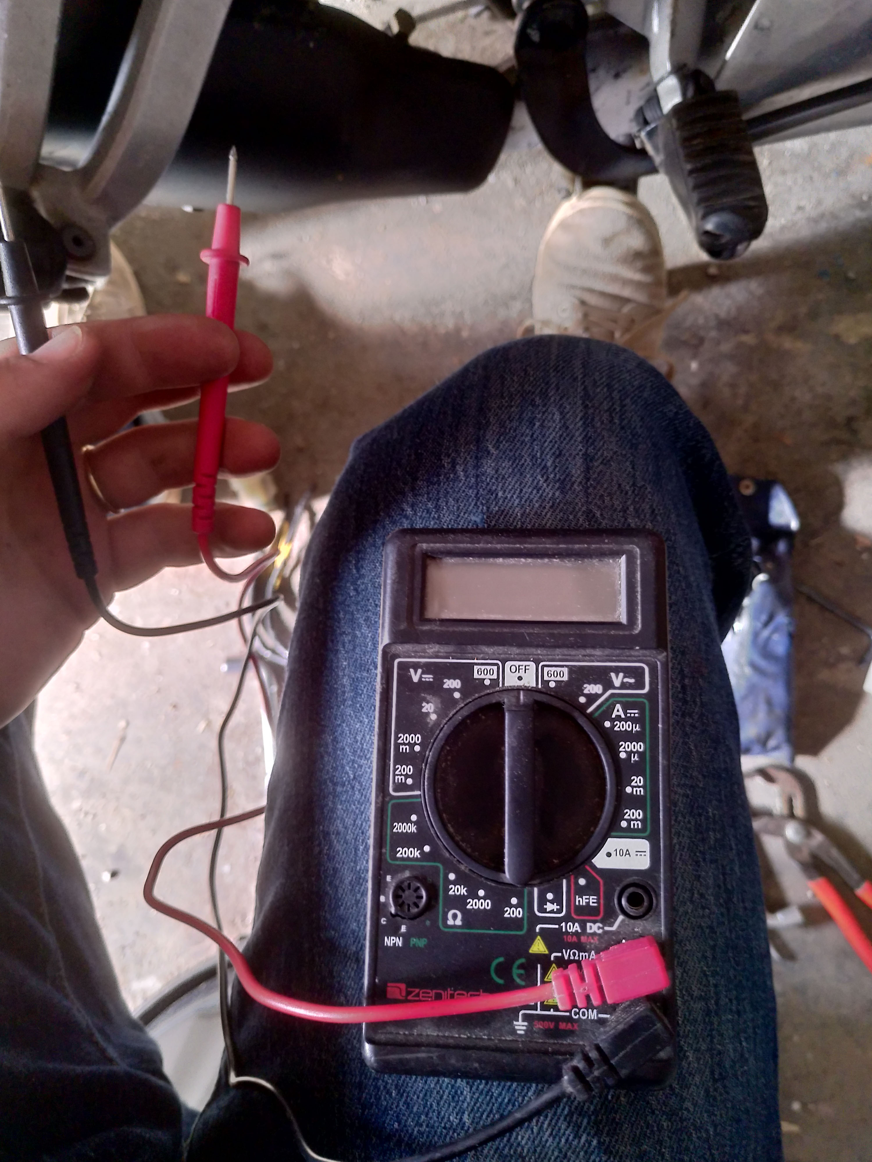

petite question supplémentaire : pour mesurer la résistances des bobinages d'alternateur, j'ai placé le voltmètre (mode 200Ω) entre chaque câble jaune (photo ci après) provenant de l'alternateur et j'obtiens à chaque fois la valeur 1.2
Pour calculer la résistance entre le bobinage et la masse, je place le + sur une cosse et le - sur la masse mais quelle est la masse ? C'est le cadre ? Là je dois obtenir 1 c'est bien ça ?
Si tout ça est ok mon alternateur est ok ?

Il ne faut pas que tes bobinages (trois fils jaunes) soient à la masse
Donc en ohmmètre, le plus gros calibre entre chacun de tes fils jaunes et la masse ( peut importe laquelle puisque ce sont toutes les mêmes) tu dois avoir une valeur infini comme si tes cordons de test étaient en l'air.
Pas facile a expliquer par écrit, j'espère avoir été clair.
Pour la mesure des résistances de bobinage, ça me paraît cohérent, le principal étant d'avoir des valeurs équilibrées et de ne pas être à la masse.
