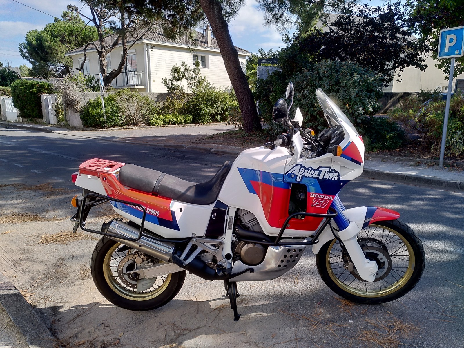

La moto est terminée depuis mi juillet mais vacances + reprise sur les chapeaux de roues je n'ai pas eu le temps de rédiger un message un peu complet !
Voici donc un avant / après avec les travaux effectués sur la moto :
la moto à l'achat : La moto terminée : Les grandes étapes avec le démontage / étiquetages de tout : Réfection collecteur + pot (trouvé d'occasion) peinture (sprido spéciale pot peinture à cuire) : Réparation des carénages qui étaient à peu près tous cassés / fissurés etc. au légo fondu (parfois avec fibre de verre), puis ponçage : Moteur sur support : Première série de pièces au sablage : Préparation cadre pour sablage et peinture (martyr dans tous les pas de vis) / protection des pattes en plastique etc. : Réfection basculeur, changement de plusieurs roulement / axe et joints Spi, sablage + peinture époxy (sprido bi-composants) : Réfection tubes de fourches, vidanges, sablage, peinture, soufflets : Réception cadre peint : Remontage des premières pièces après peinture (sprido bombe epoxy) , check roues et roulement : Prépa moteur pour peinture haut moteur (sprido peinture spécifique), je ne ferai pas le bas finalement car pas trouvé la bonne peinture et puis tant pis ! suite au prochain message

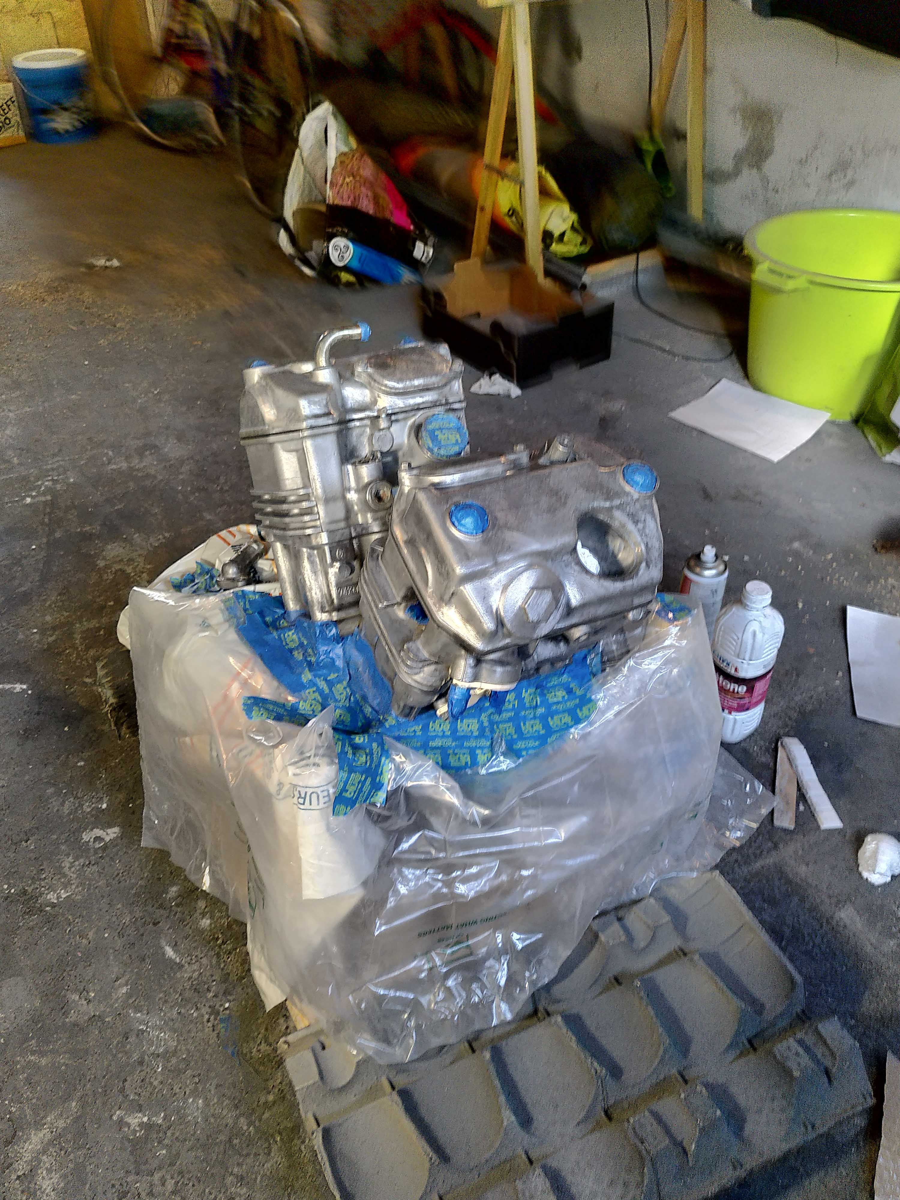

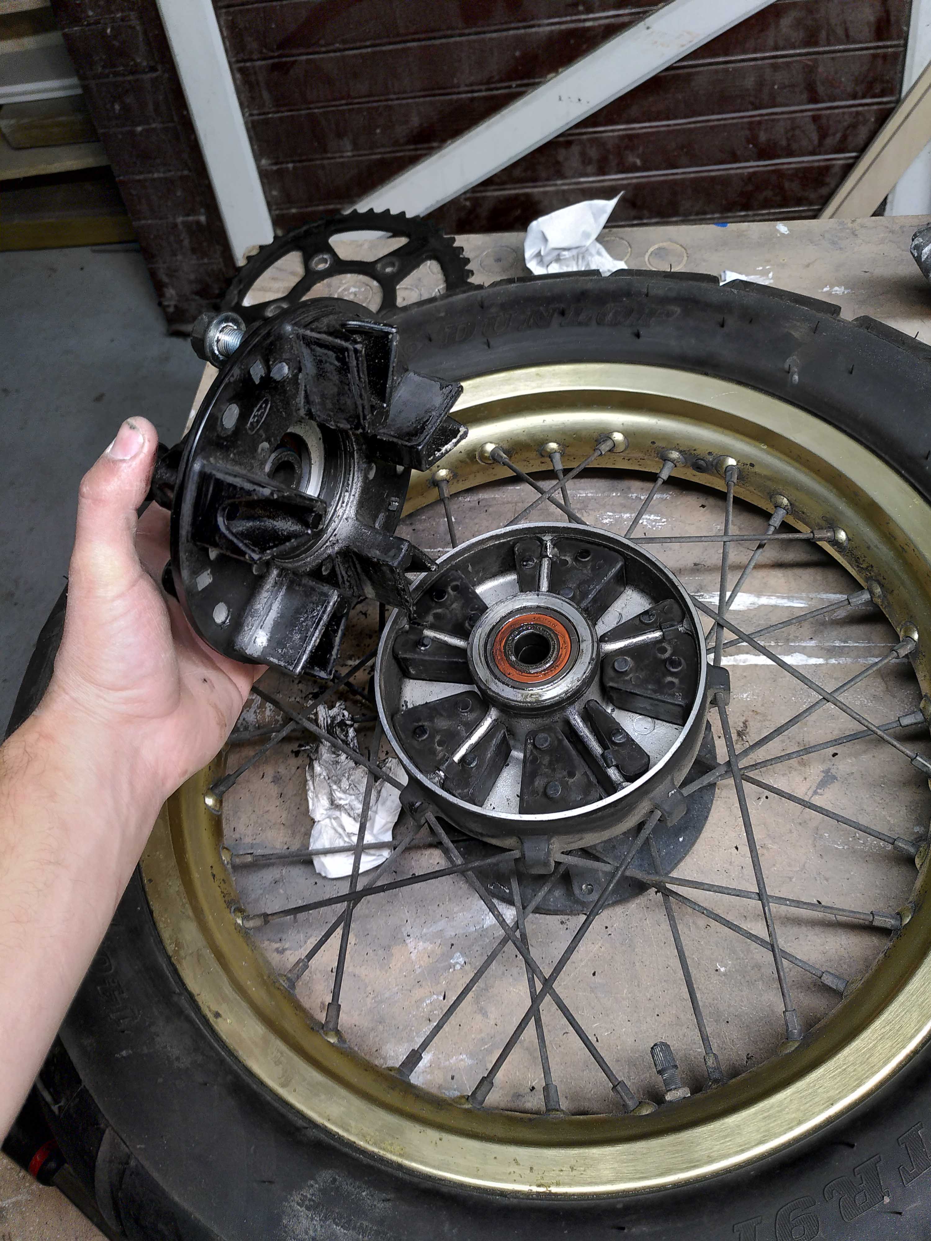

La suite ! :
Pour la partie moteur : jeux aux soupapes, check alternateur, check démarreur, nettoyage complet, check distri, check pompe à eau etc. mais pas plus car il tournait très bien :
Remontage direction avec tés repeints et nouveau boitiers de direction (conique) : Début du remontage moto : Réception carénages après peinture blanche à la carrosserie, masquage, peinture couleurs et stickage puis retour carrosserie pour vernis : Nettoyage carbus (à la main) et changements durites : Kit chaine KKBike en attendant le pignon Steftech : Remontage moteur : Remontage :
Supports heavy duties :

Moto terminée :
Liste des travaux effectués :
- réfection + vidanges fourches,
- Réfection basculeur
- sablage et peinture époxy cadre + toute pièces châssis araignée boucle arrière cales pieds béquilles radiateurs etc.
- réfection toutes pièces de carénages + bulles + réservoir
- débosselage polissage sabot
- béquille spéciale sable
- changement colonne de direction, amortisseurs arrière (EMC), centrale clignotant, calorstat
- vérif faisceau
- changement de tout un tas de silenblock, rondelles, vis etc.
- polissage bulle
- peinture carénage
- kit chaine KK BIKE
et j'en passe surement !
Merci à tous de m'avoir autant aider / conseiller et surtout d'avoir montré la voie sur ce forum sans lequel je ne me serai surement pas lancé !
Y'a plus qu'à rouler !
A bientôt pour les premières pannes !
