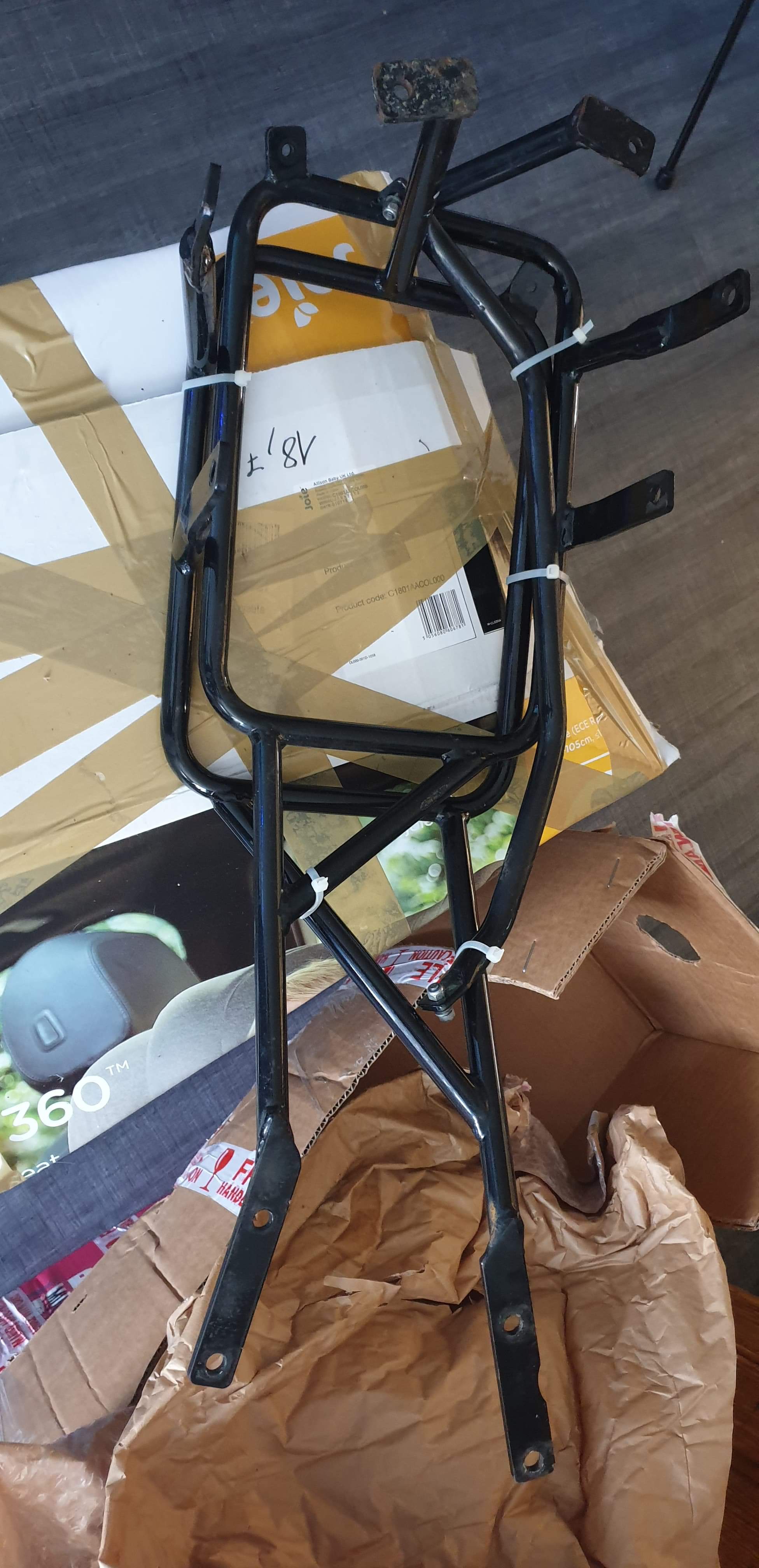

Support de valise touratech reçu et monter

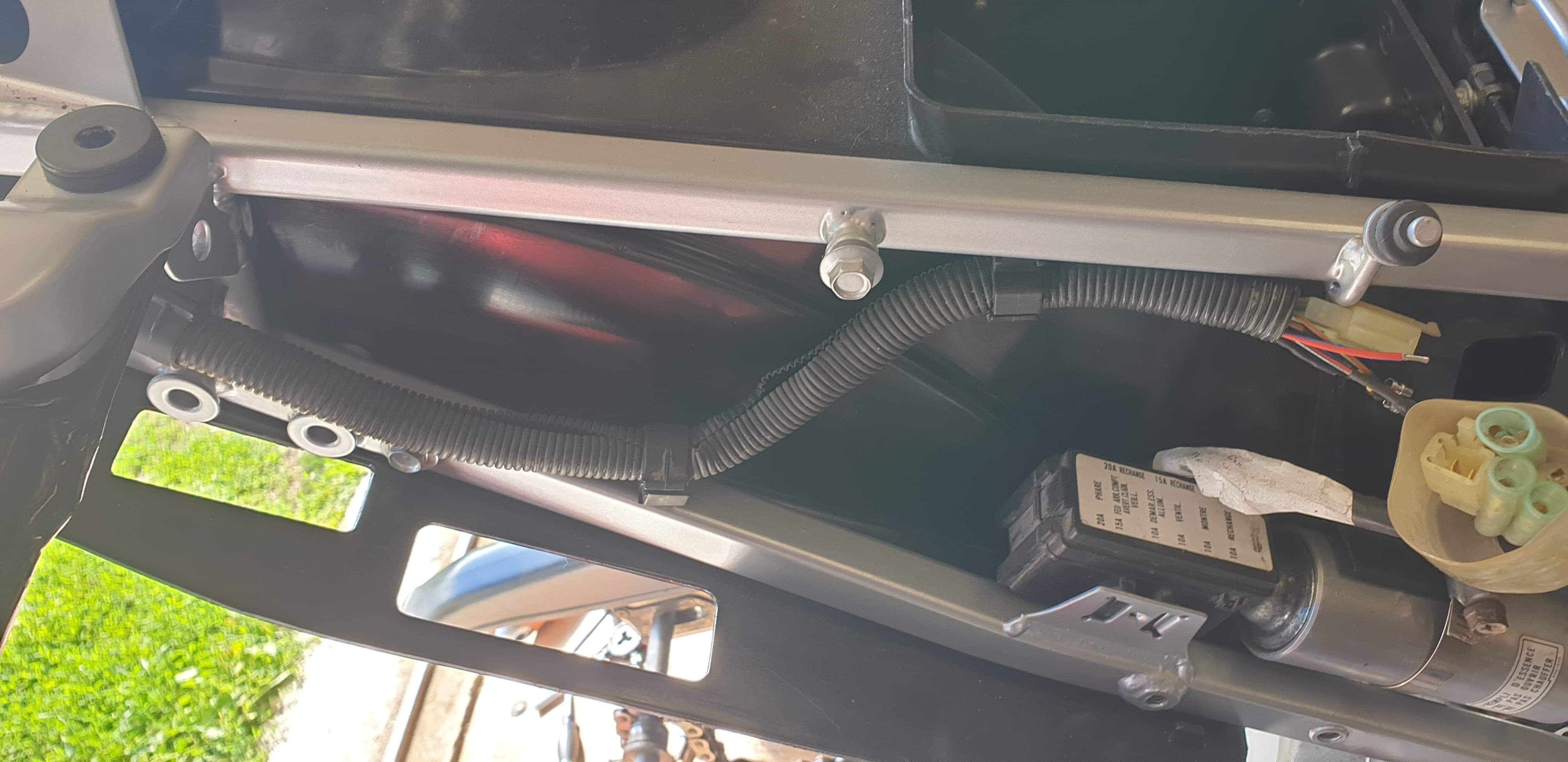

#235 Message par Clem1250 » 21 juin 2020, 22:33
Doucement mais sûrement

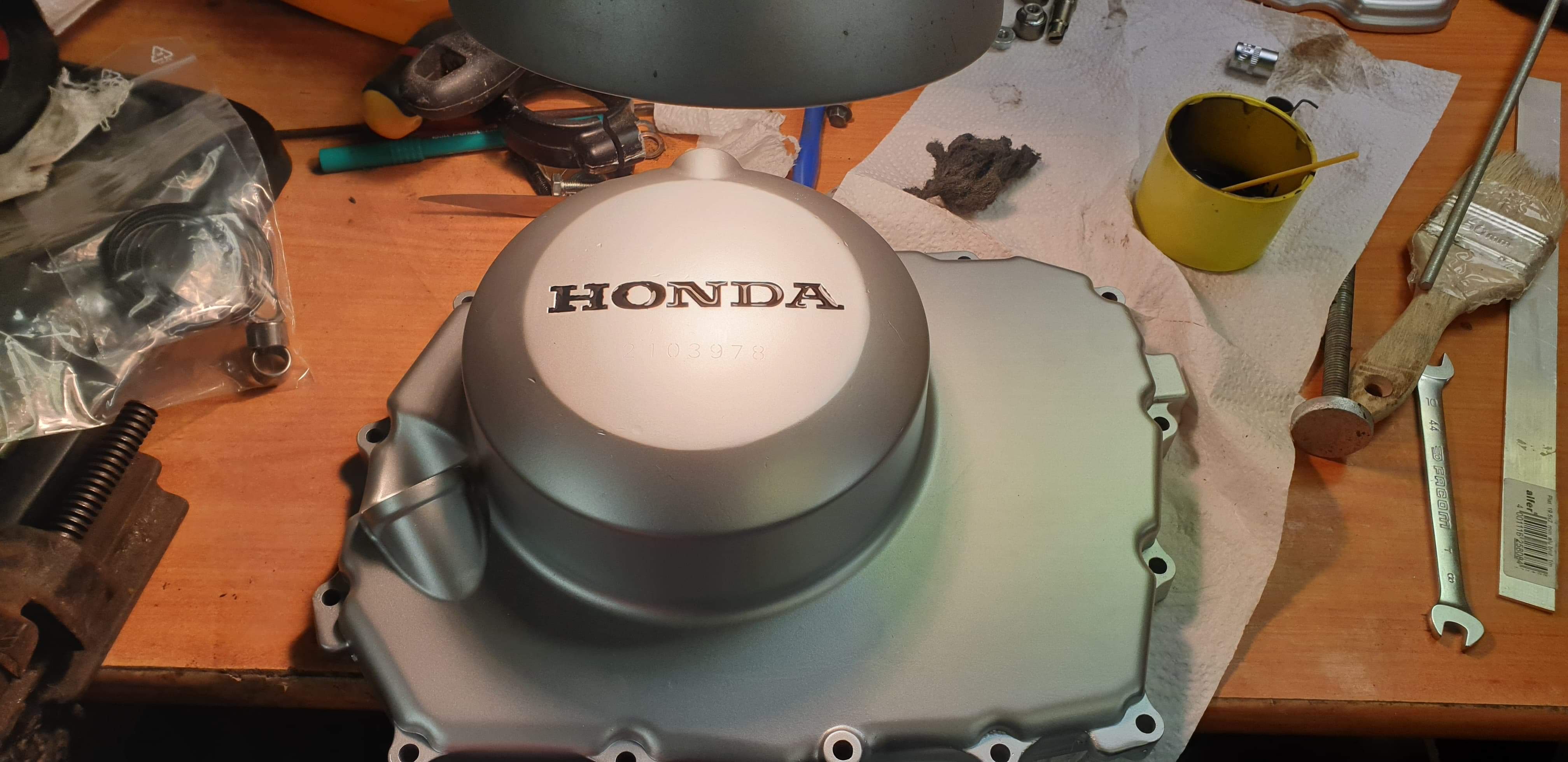

Carter prêt à être mis
Roulement et joint spy change
Si vous voulez un mini tuto je peux en faire un rapide je ne sais pas si il y en a un de fait

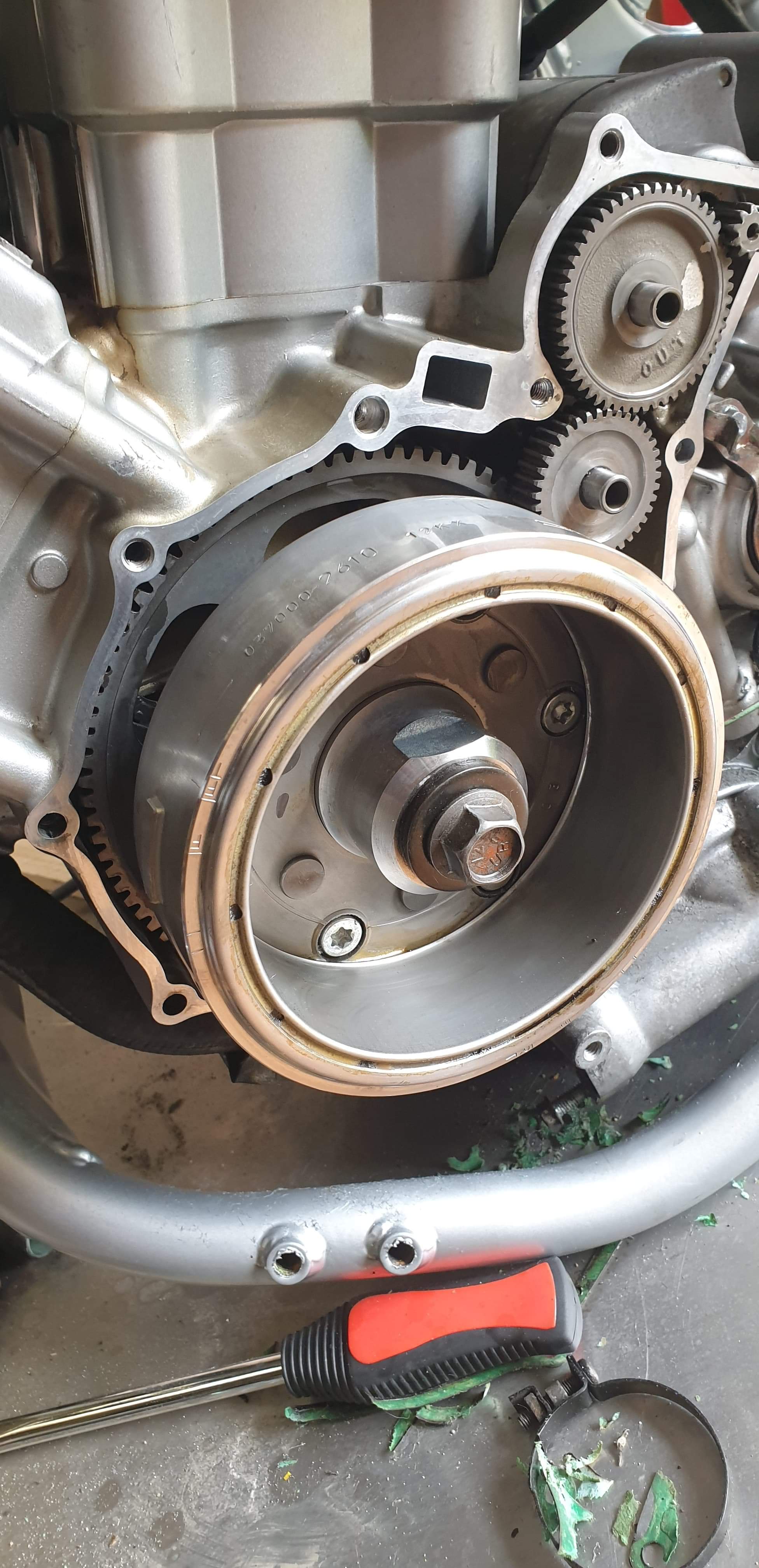

Plan de joint côte moteur il en reste plus qu'un côté a nettoyé

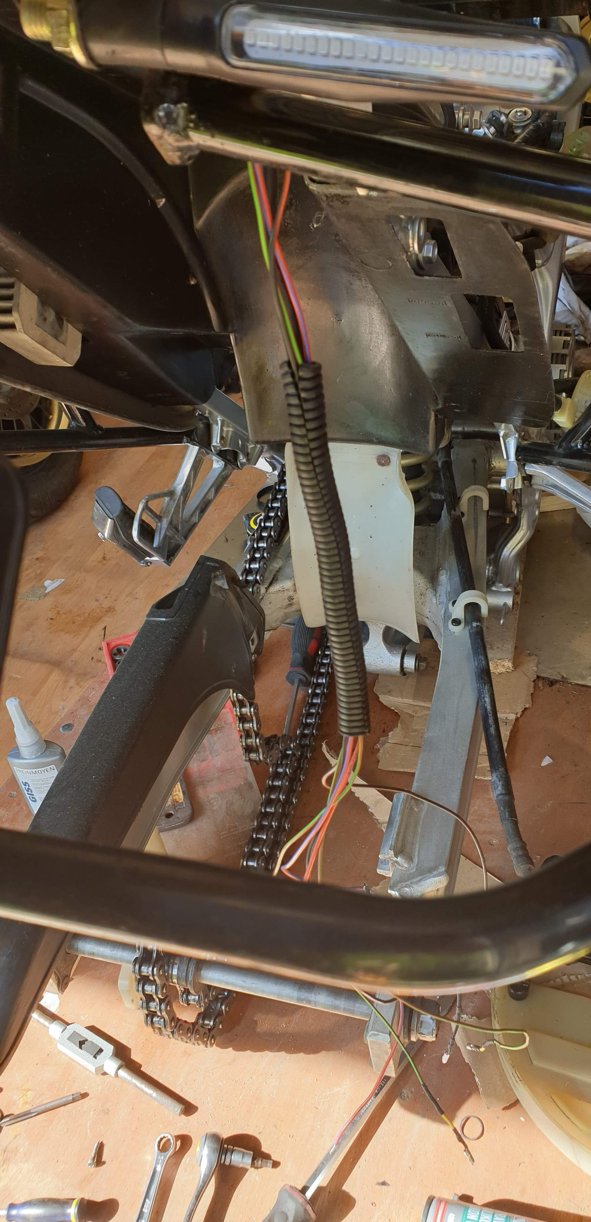

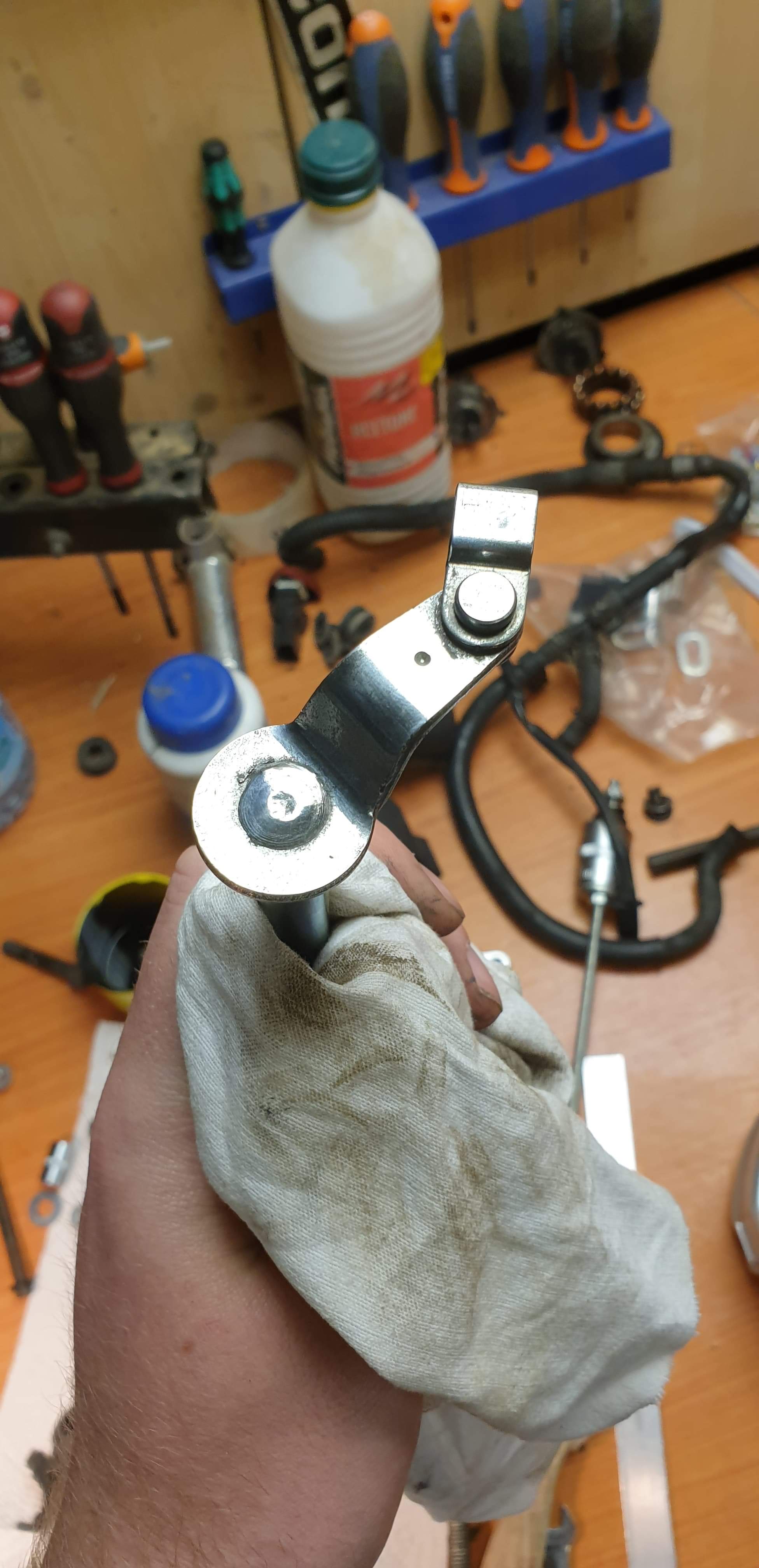

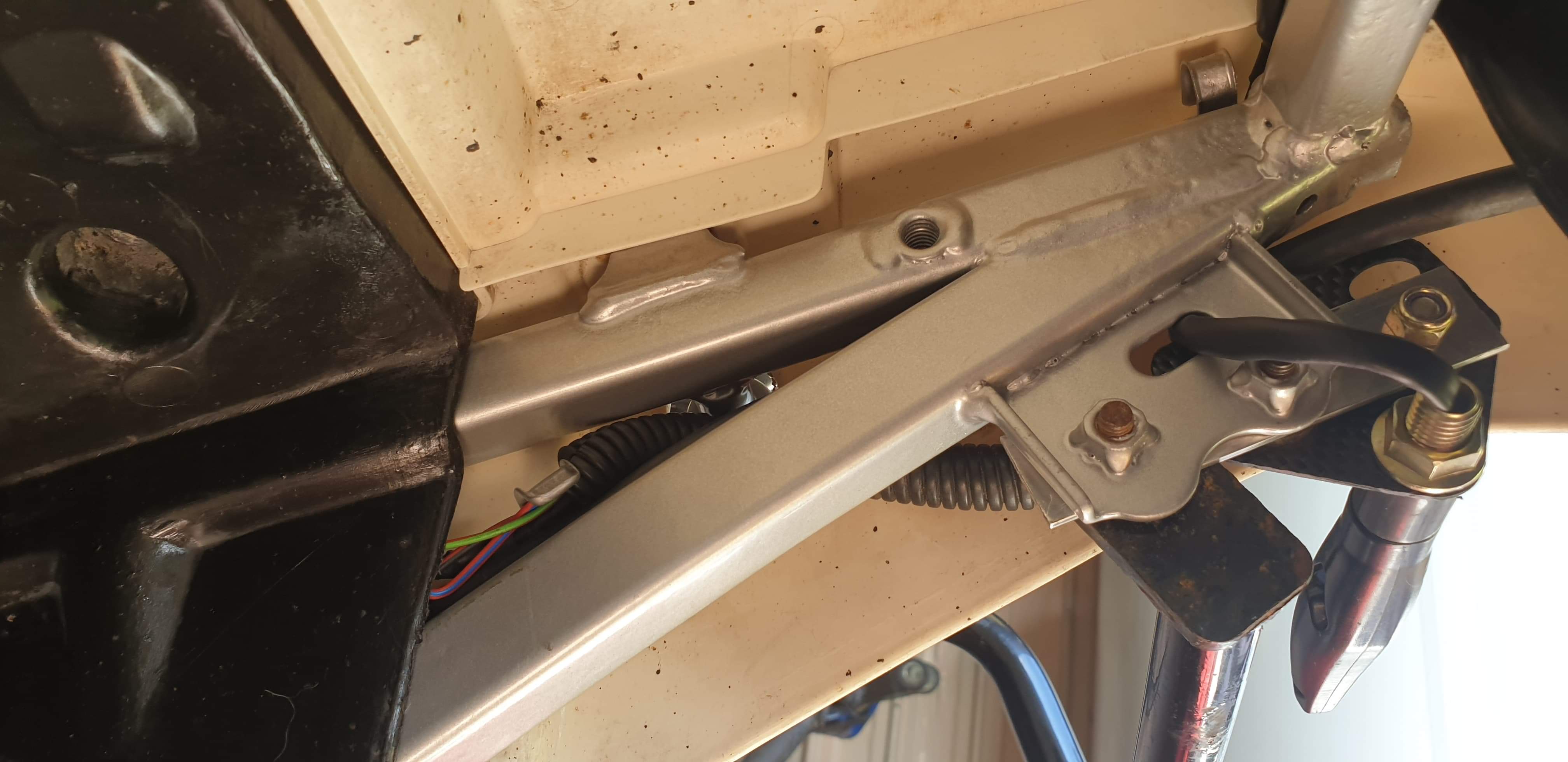

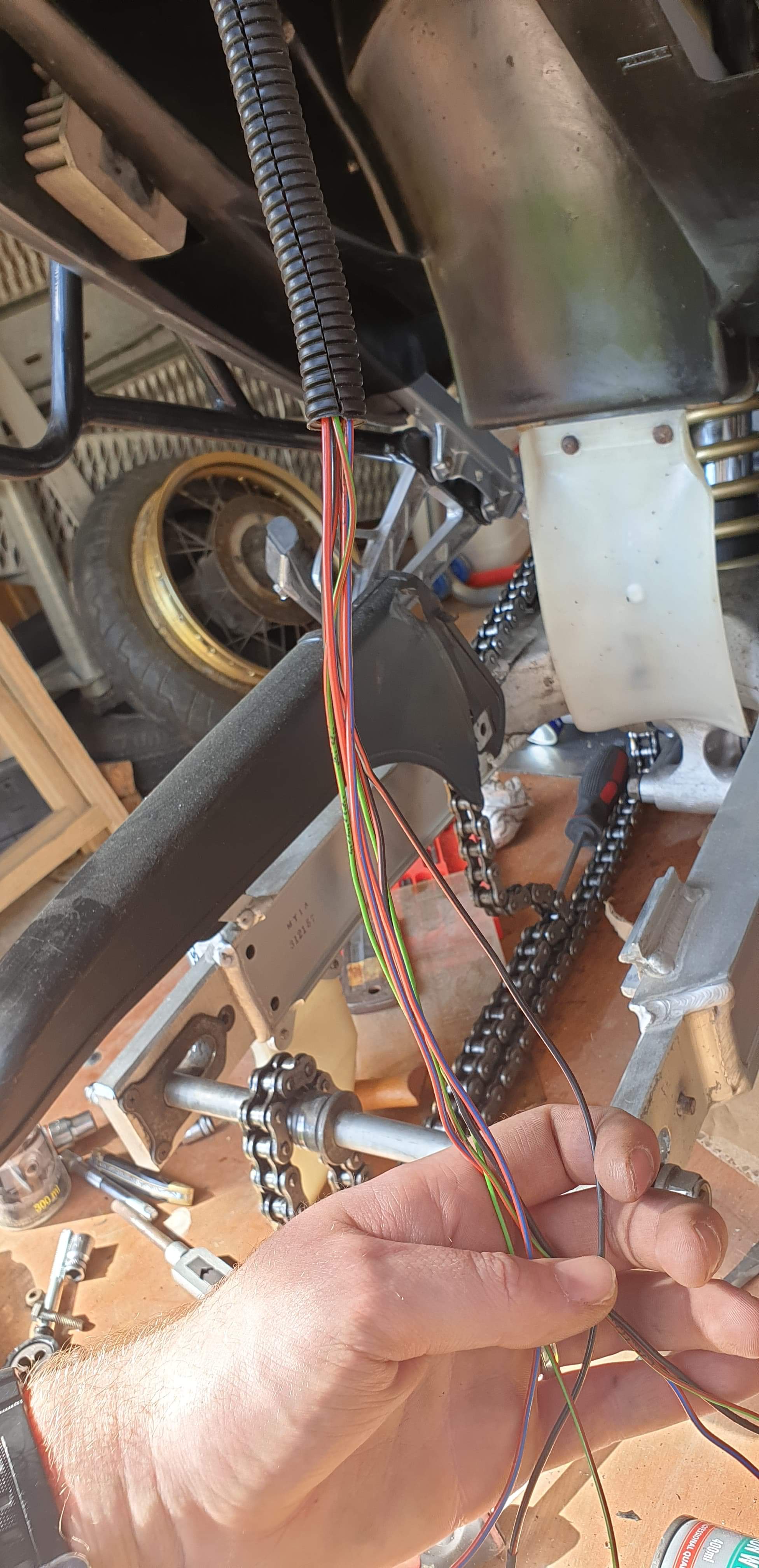

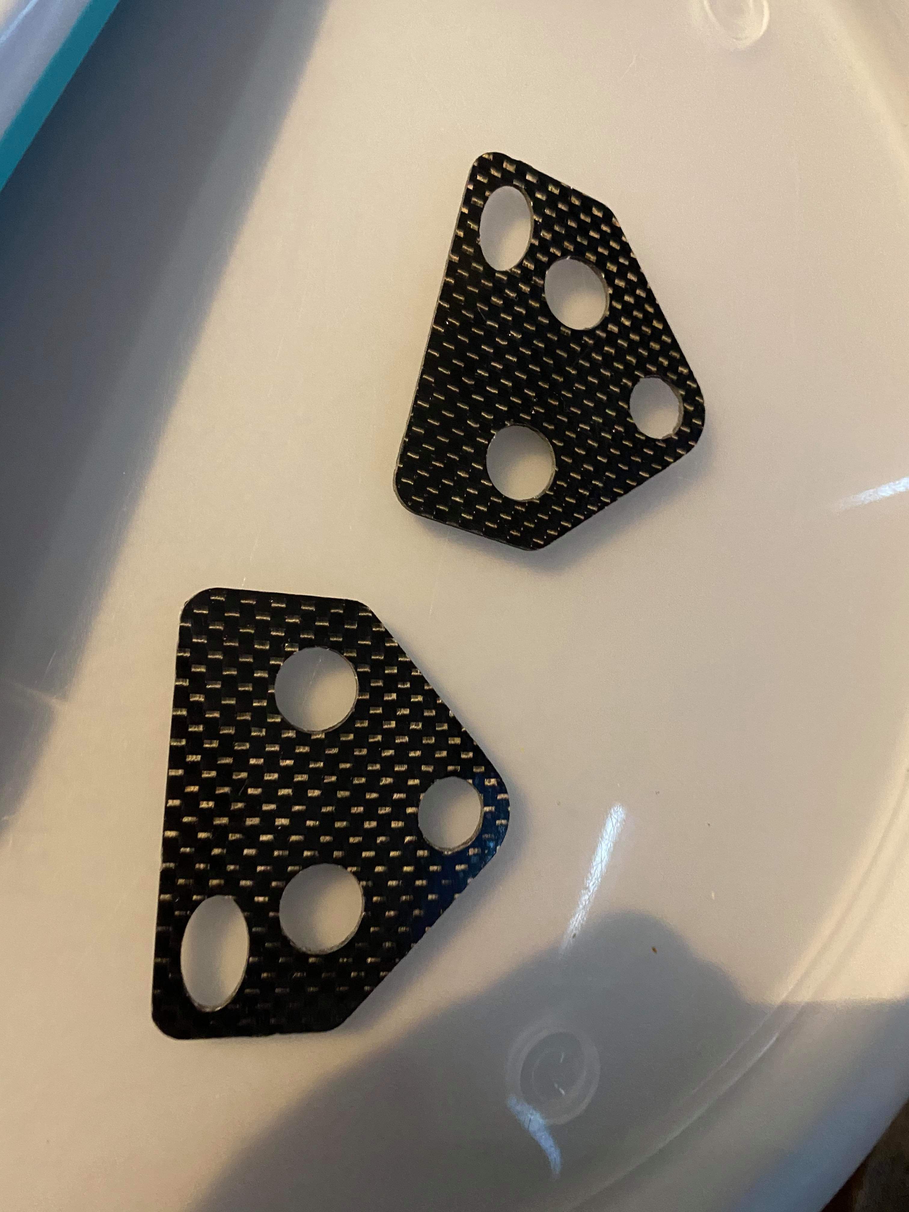

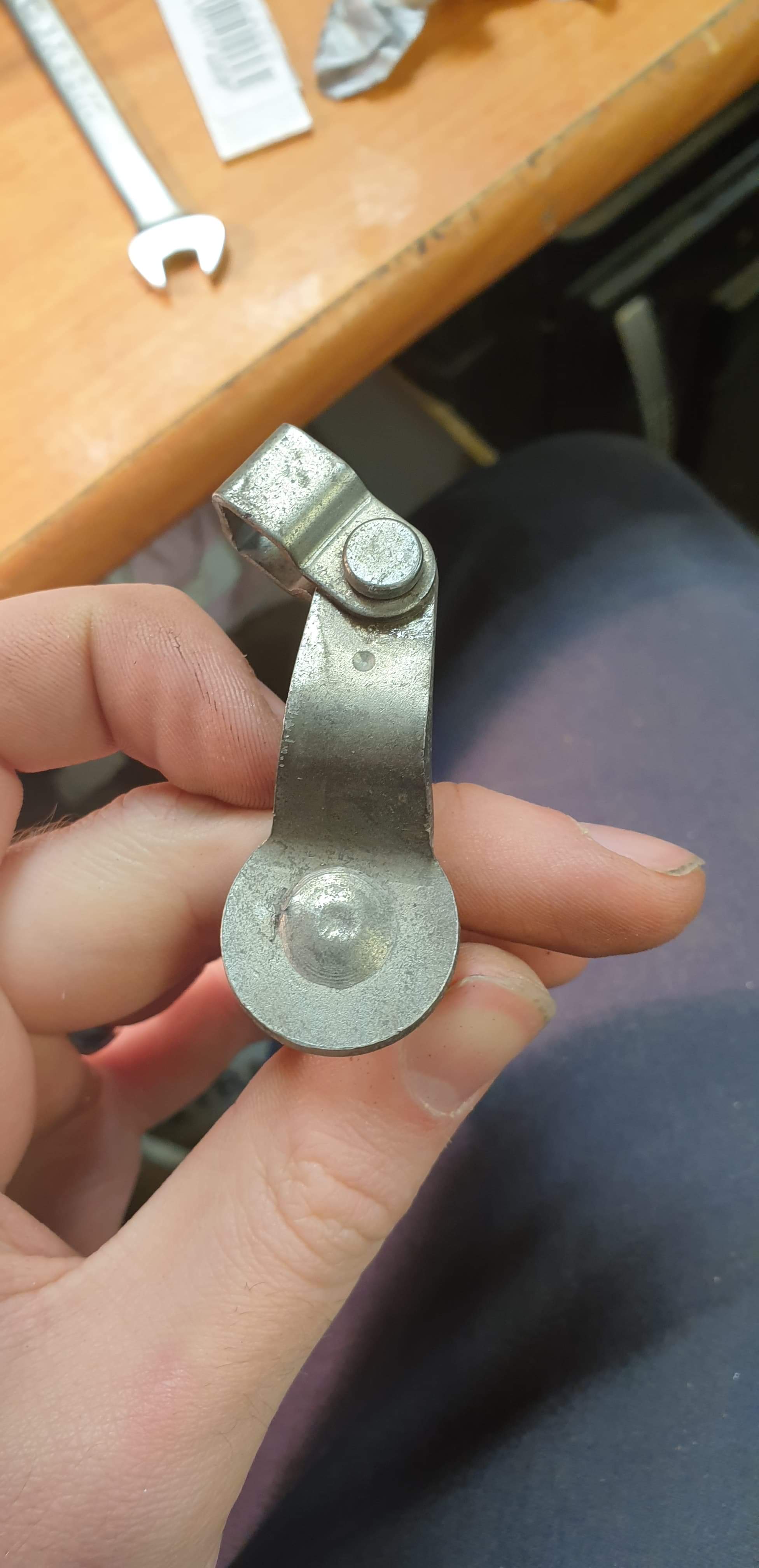

Support de clignotant avec petit plaque en aluminium pour le déporté de 3cm car avec les support de valise les support de clignotant que jai dessiné (avant de les avoir) ne passe plus :/
Passage dans une petite gaine pour faire plus propre et protéger les câbles

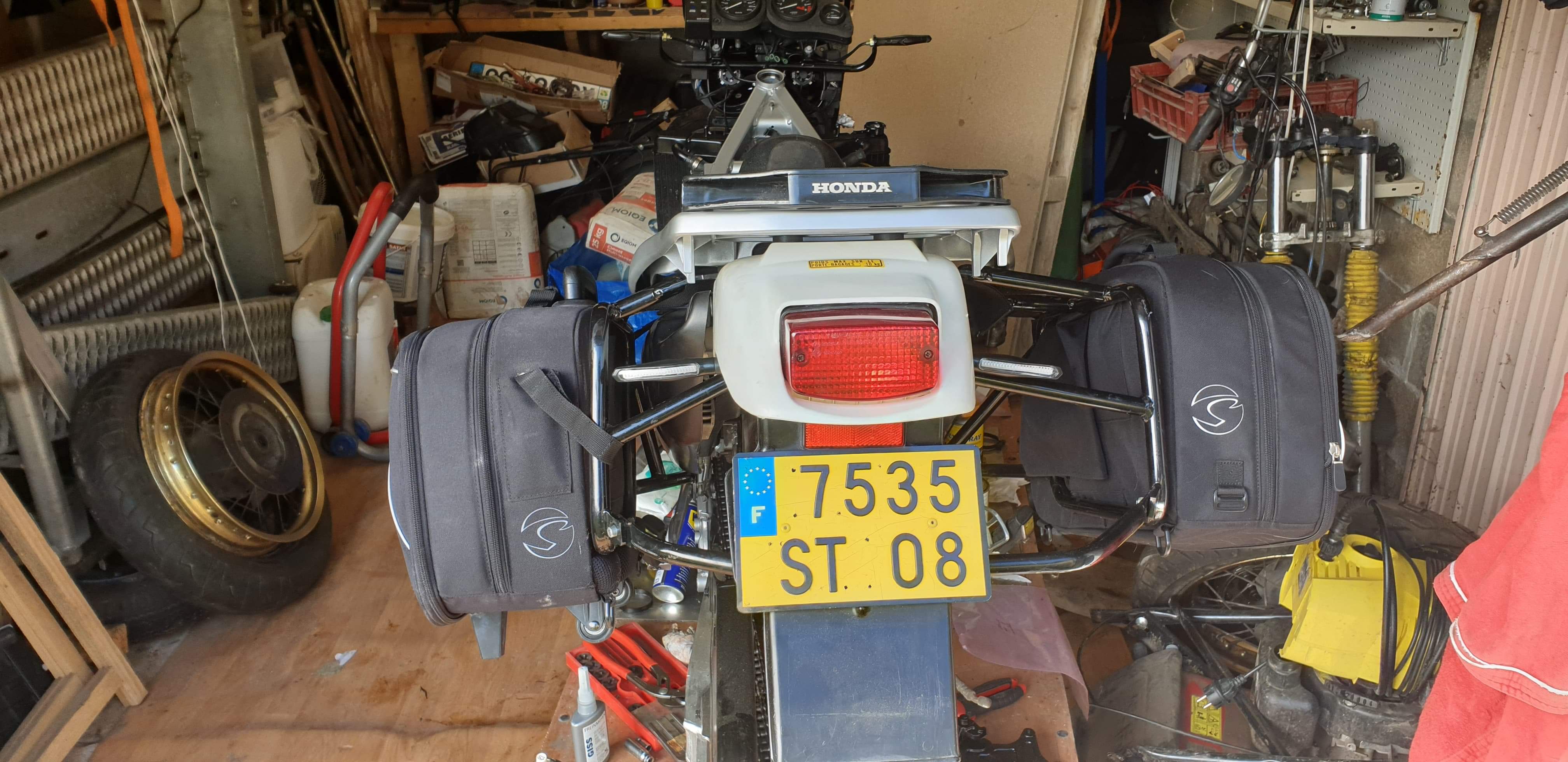

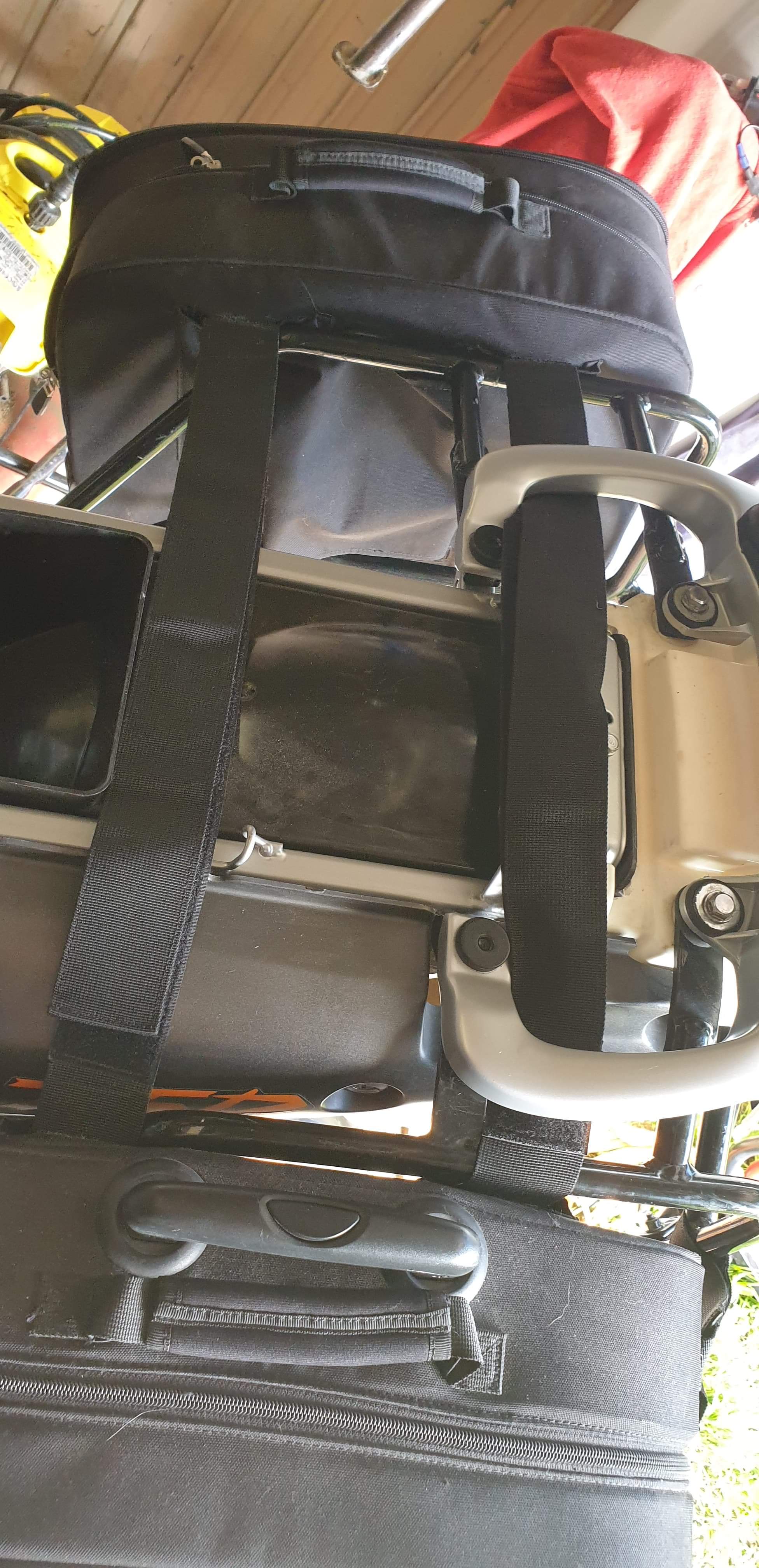

Petit question pour les valises comment sont fixés vaut valise souple il faut que je regarde à sa pour bien les fixer
Bon deja content l'arrière est fini ^^ mais reste encore quelques heures de boulot

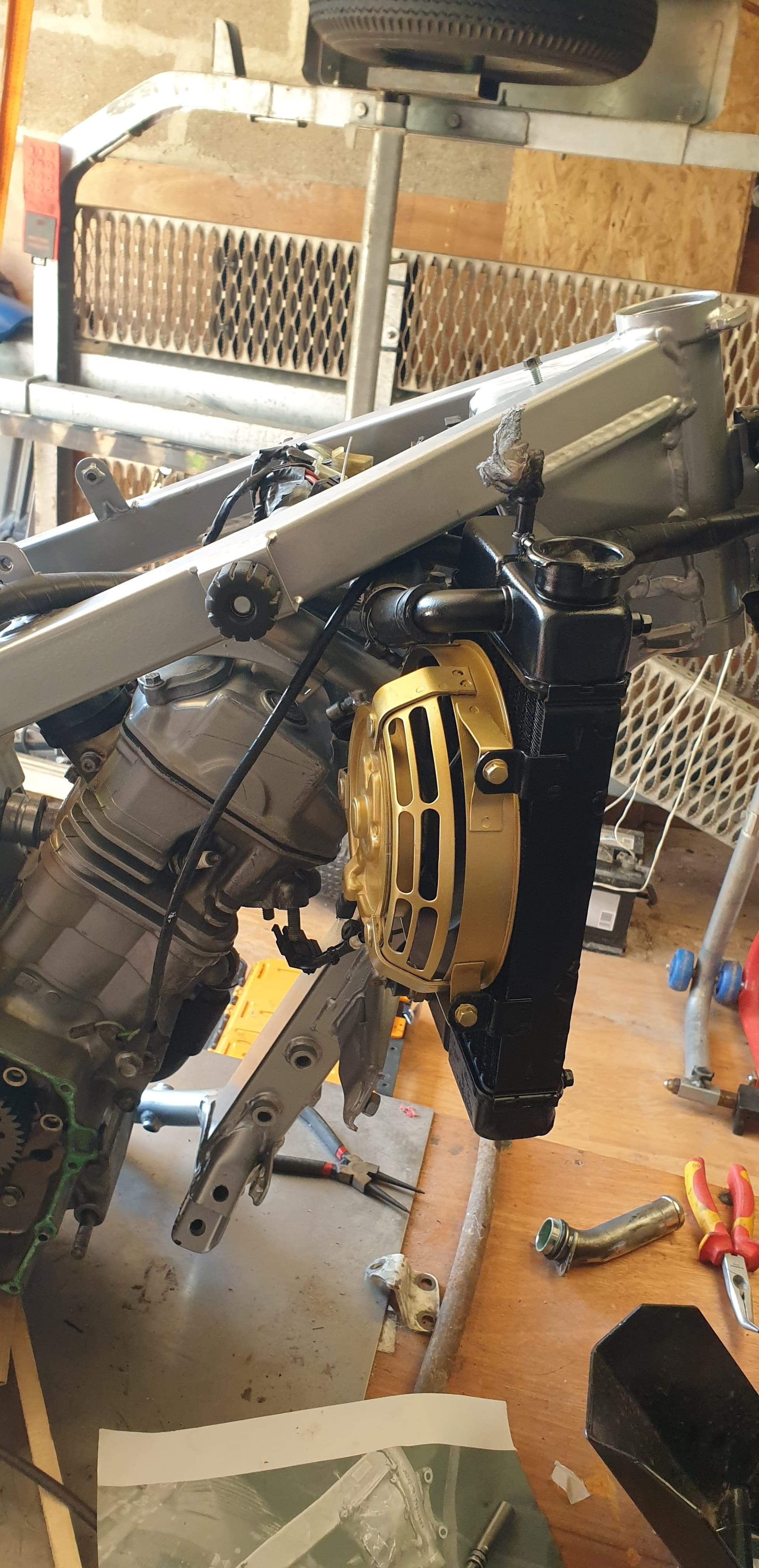

Une petite victoire le carbu est en place il y a été plutôt facilement comparé au démontage.
Petit nettoyage du bouchons de radiateur tant qu’on y est

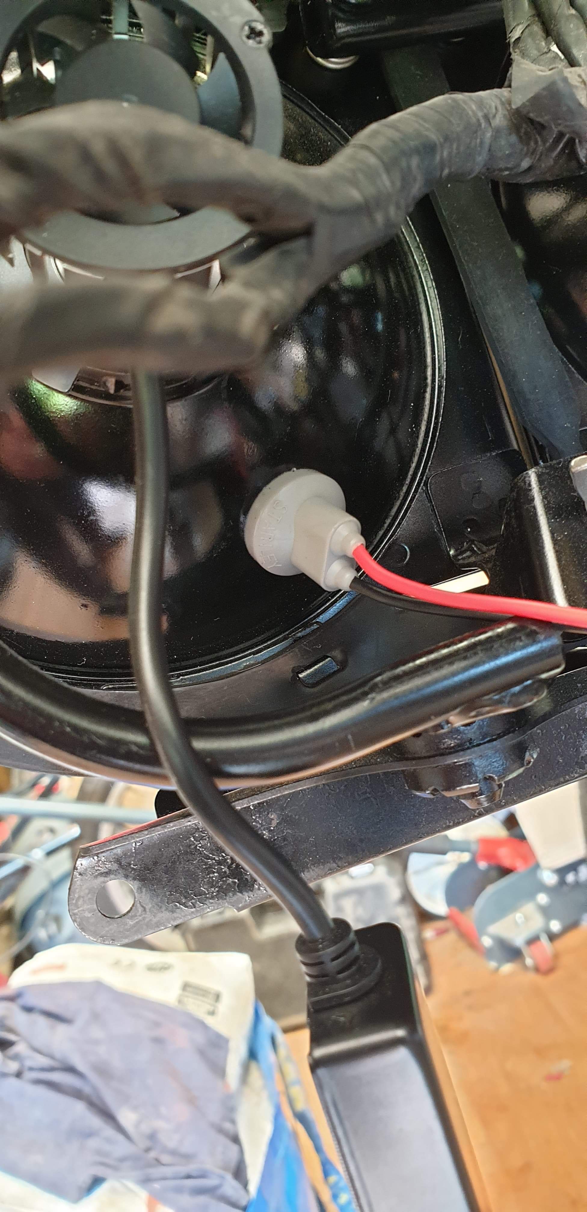

#240 Message par Clem1250 » 07 juil. 2020, 19:17
Amélioration de la pompe à essence avec la diode
Impressionnant la différence. J’ai les vidéo je vais essayer de les poste après

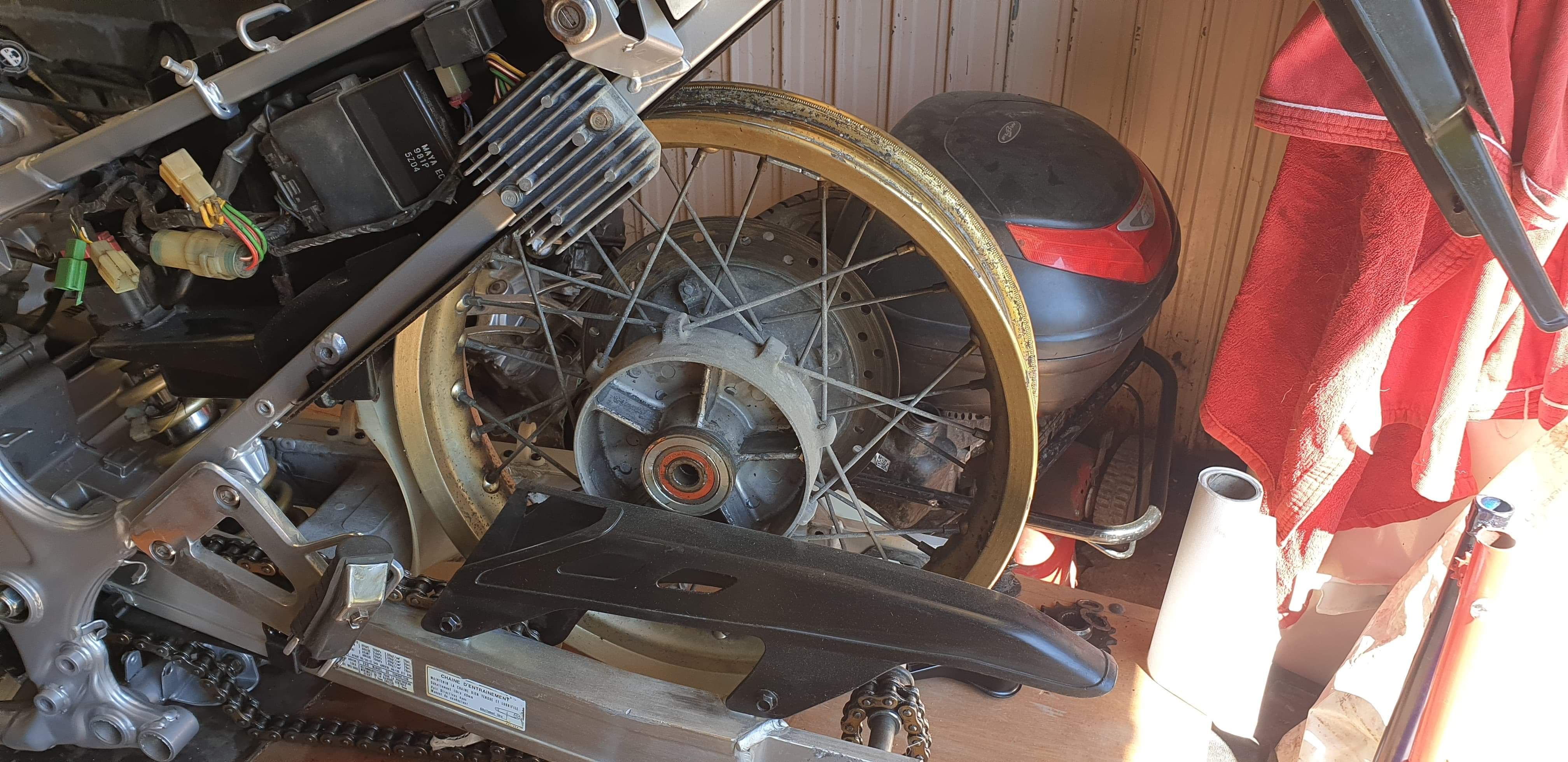

Petit photo des 2 jante arrière la première et en très bonne état intérieur mais elle et trop piqué pour avoir un aspect esthétique impeccable car lannodisation et partie
Plusieurs solutions possibles
Peinture bombe maison
Peinture Epoxy. Mais voir si le sablage n est pas trop puissant pour la jante (je pense que ça peut être une bonne solution pour protéger au mieux l’aluminium de la jante )
Dernière mais ce sera à voir la complexité et surtout les produits pour lannodise moi même
2ème jante très propre à l’intérieur sauf au niveau de la valve la ses bien pourrie un bon nettoyage sera fait mais vu que à l’extérieur sa se bouffe je pense qu’il n’y a plus rien à faire
A moins que vous avez des astuces une petite plaque souder ? Gros soucis d’équilibrage je pense ?
J’attends vos retours avec impatience ;)
#247 Message par Guiguy56 » 08 juil. 2020, 23:54
Si tu refait l’annodisation, il va falloir que tu ponce le cercle pour éliminer le plus possible les imperfections et ensuite le polir.
L’annodisation colore et protège l’alu, mais l’aspect reste le même, les défauts resterons.
Si la jante est trop abîmée, tu peux faire un microbillage et peinture époxy, ça éliminera les défauts. Certain l’on fait avec rayons et moyeu en place.
