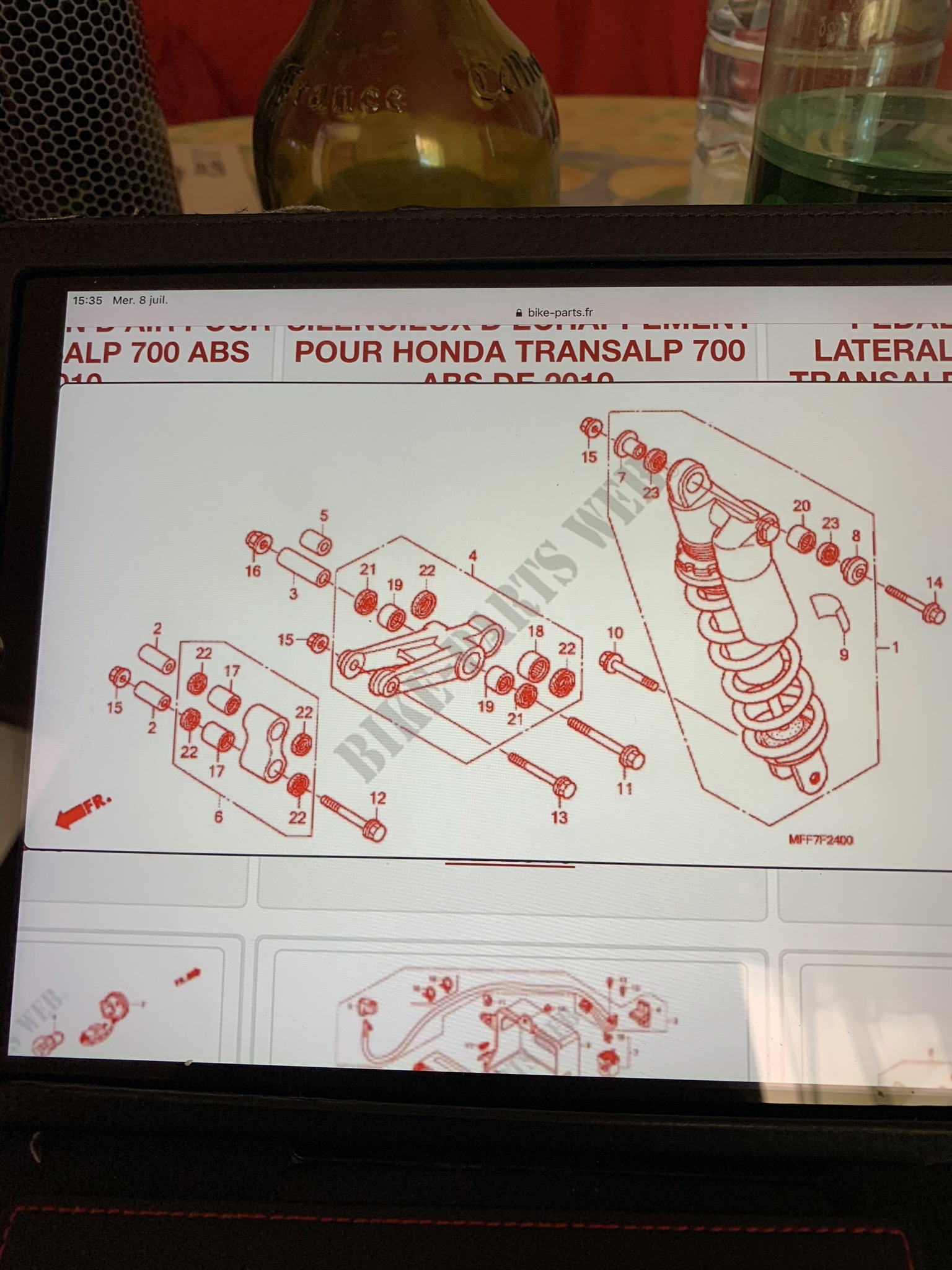

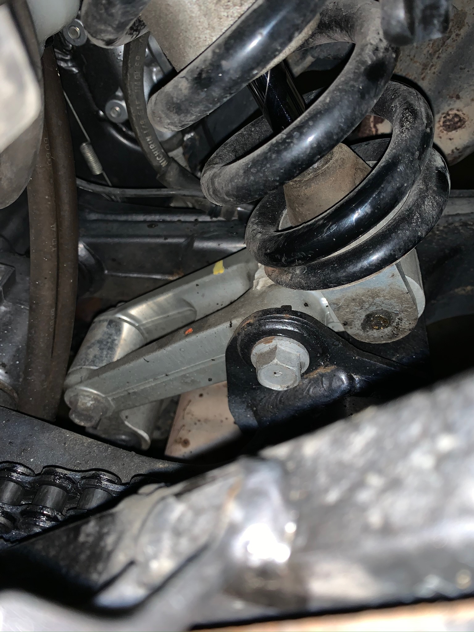

Cette pièce n’est pas d’origine Honda, le vendeur Honda me dit que ce n’ai pas un kit de surbaissement mais une biellette il me dit que ça ne change rien à l’amortisseur d’origine de le changer .
Il rechigne à me mettre la pièce d’origine .car la moto tape fort de l’arrière
Merci tout les conseils sont les bienvenus

La biellette #4 ne serait pas montée à l'envers ? Je crois que c'était une façon de rabaisser...
Re: Test amortisseur et autres
#30 Message par Dode38 » 15 juil. 2020, 14:50
§+1 si on compare éclaté et photo §hein

#31 Message par Poulpito » 15 juil. 2020, 19:50
le bon sens de montage et oui c'est déjà dans le bon sens (on voit un bout du Up)
Messages : 6114
#32 Message par Stefter » 15 juil. 2020, 22:02
Dode38 a écrit : 15 juil. 2020, 14:50 §+1 si on compare éclaté et photo §hein
oui déjà remarqué lm'eclaté est faux le bon sens c'est vers le bas !
l'autre sens rehausse pas mal §hein

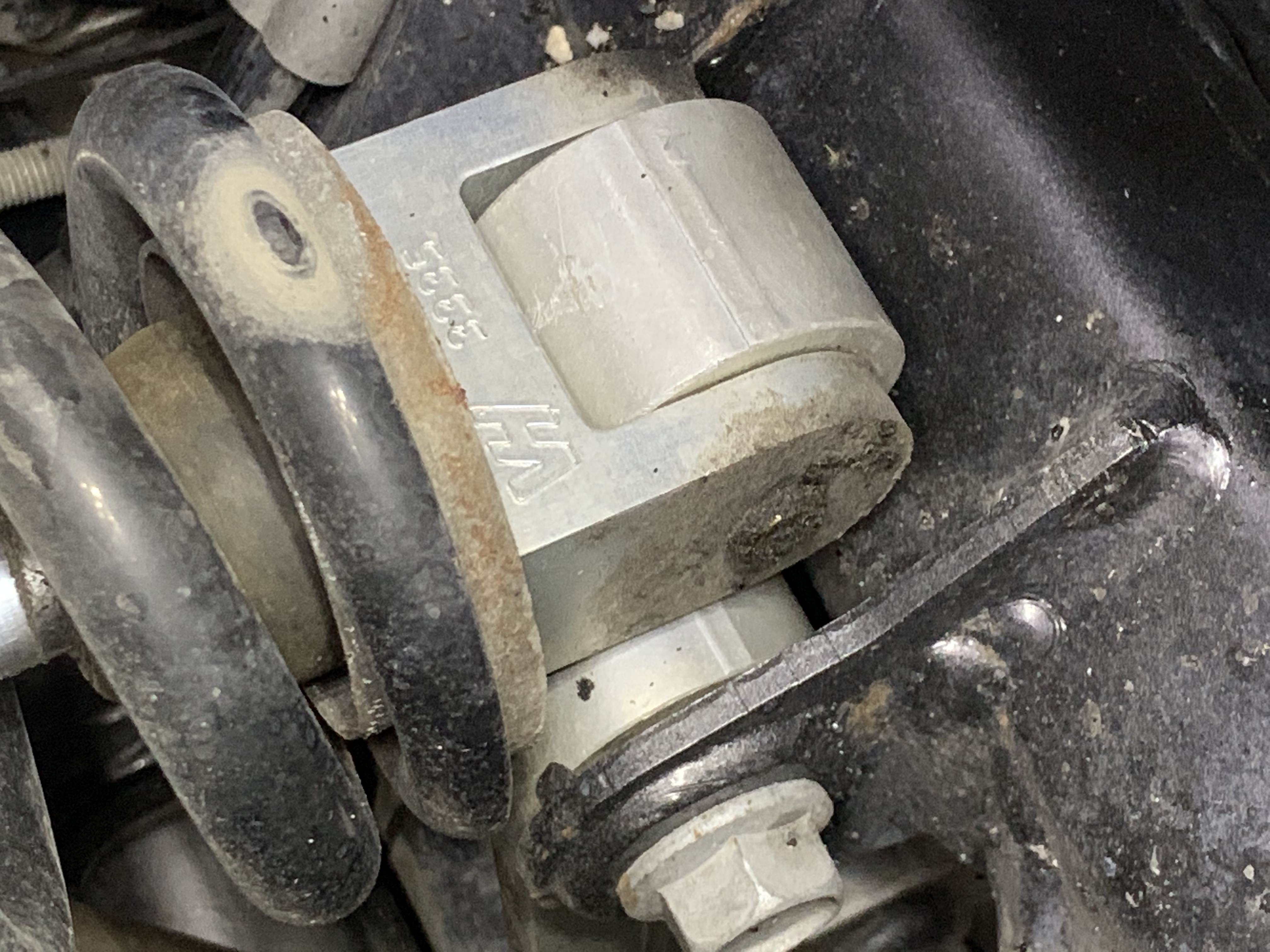

Tu as bien le UP au-dessus? Car on ne voit pas bien §hein

#35 Message par Jacq74 » 16 juil. 2020, 14:08
Oui up dessus

#36 Message par Jacq74 » 16 juil. 2020, 14:14
Juste la patte dessous Marqué vh3335 plus courte qui n’ai. Pas d’origine
#37 Message par TiTi » 16 juil. 2020, 14:34
Faut virer cette chape raccourcie !

#40 Message par TiTi » 16 juil. 2020, 18:39
Et faut une chape normale...
