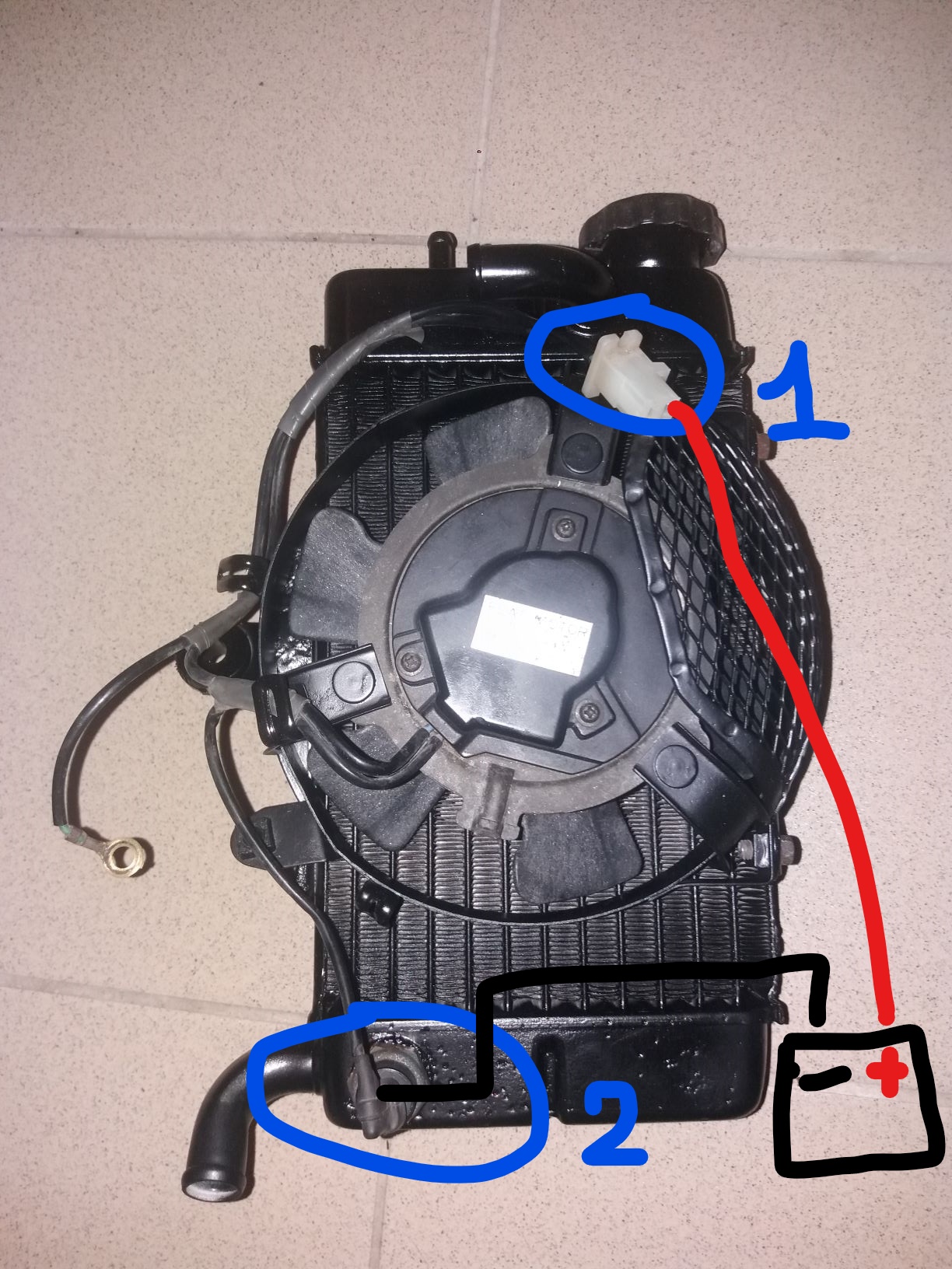

Non en fait tu n'as même pas besoin de démonter tu peux faire ça en place en sortant le carter avant droit devant le radiateur, je t'ai fait rapide le dessin du circuit électrique trés simplifié (sans fusible etc...) pour le principe. le branchement sur le + est fait mais pour tester ton ventilo il faut brancher direct le fil qui est sur le thermocontacteur (2) sur une masse (comme le disait Titi) tu peux le relier au (-) de la batterie avec un bout de câble ou trouver un morceau de cadre à nu pour coller le fil dessus (la fameuse Maaaasse).
Donc tu controle (au multimètre) que ton fusible 10A du ventilo est Bon, tu mets la clé sur ON et tu relie le fil (2), que tu as préalablement débranché du thermocontacteur, soit au (-) de la batterie soit sur une masse. si ça démarre le ventilo parfait sinon... il faudra démonter le ventilo pour brancher le fil Bleu/Noir du (1) sur le (+) de la batterie et le fil (2) sur le (-) de la batterie et là si ça tourne c'est que tu as un soucis sur le faisceau mais que ton ventilo foctionne.

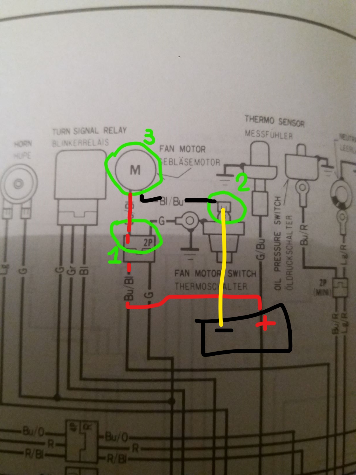

ci dessous l'extrait du shéma electrique de la RMT,
la manip à faire est de relire le cabe Bl/Bu entre 2 et 3 direct sur une masse (-), c'est le fil jaune que tu dois tirer sur l'image.

LeFuret a écrit : 11 août 2020, 01:17 Inked20200811_003626_LI.jpg

J’avais deja fait le test en branchant un fil de la cosse du ventilo a une maaaasse :) et au moins de la batterie. Sans suucès il ne se lance pas.
Du coup je vais le démonter pour le tester en direct sur batterie pour confirmer et puis comme tu avais dis si de toute façon je dois le changer il sera déjà démonter comme ça.
