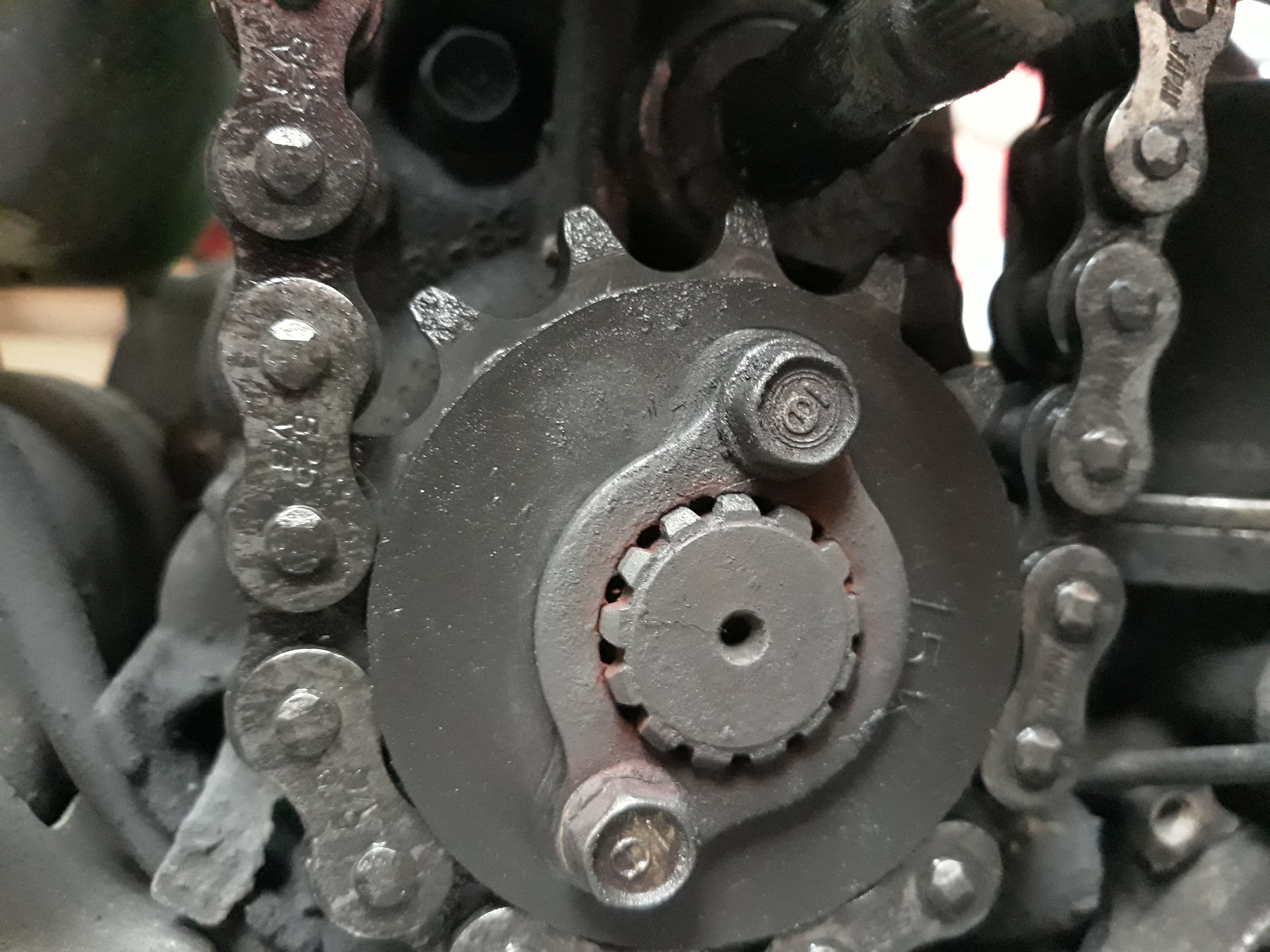

Voici quelques photos

J ai fait le tour de la chaîne, a priori pas point dur. Doit on considérer un point dur un maillon complétement bloqué ?

Sinon pour ce qui est de l usure des dents de la couronne et du psb, vous validez ?

#24 Message par Quasimoto » 18 sept. 2020, 19:49
Ton kit chaine est mort . Ça se voit à l'usure de la couronne et du pignon .
Re: Clac clac chaîne ?
#25 Message par Guiguy56 » 18 sept. 2020, 20:25
Quasimoto a écrit : 18 sept. 2020, 19:49 Ton kit chaine est mort . Ça se voit à l'usure de la couronne et du pignon .
§+1 , le pignon sortie de boîte est déjà bien creusé, le clac peu venir de là, j’ai eu le cas.
