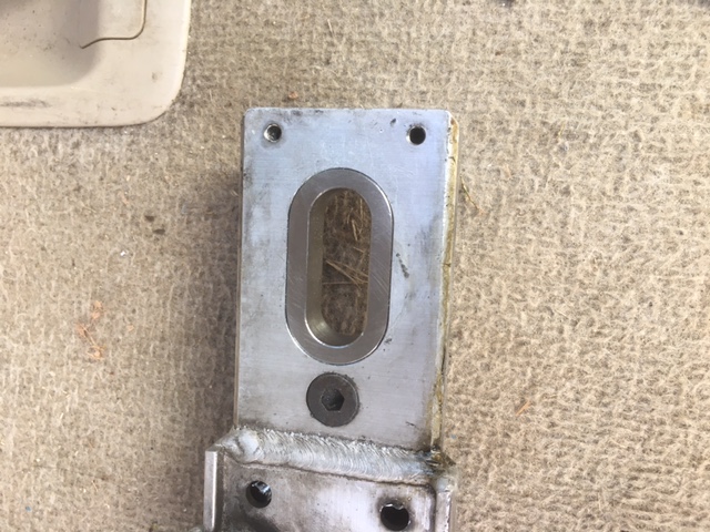

Voici la photo du bras oscillant bricolé:
Celui du bas naturellement sur la photo (celui du haut est le BO de RD04 qui m'a été vendu comme un bras de RD03). On voit qu'il a été gratté vers le bas (le haut sur la photo) pour élargir et passer un axe de D20 mm.

Marc, Titi,
J'ai consulté des soudeurs alu: ils pensent que recharger à la soudure n'est pas une solution acceptable.
J'ai envisagé d'usiner proprement les lumières pour pouvoir mettre une cale acier de 3 mm d'épaisseur et fixer la cale avec des vis verticales à travers l'épaisseur du tirant. Les mécanos pensent que ça affaiblirait le bras...
La solution la plus acceptable pour ce bras serait de couper les soudures des extrémités AR (elles sont emboitées dans le caisson et soudées ensuite) et de remplacer ces extrémités AR en en prélevant de bonnes sur un bras de RD07 que j'ai en stock...Ca risque de me coûter un bras! (+ celui de RD07!)
Titi, as-tu pu regarder si tu en as un dans ton stock?

Ils sont frileux tes soudeurs alu. Recharger et réusiner le trou oblong ,je le ferais sans arrière pensée.

Oui pareil ,mais la responsabilité d'un pro peu être engagé en cas de pépin donc ils font ça dans les règle de l'art....Quasimoto a écrit : 02 oct. 2020, 12:42 Ils sont frileux tes soudeurs alu. Recharger et réusiner le trou oblong ,je le ferais sans arrière pensée.

Il sont prêt à couper 4 caissons, reprendre entièrement la soudure des 2 bras plats (et comment il vont faire pour réaligner ?), et à côté de ça il ne veulent pas recharger 2 pauvres malheureux trous oblongsJimmy73sa a écrit : 02 oct. 2020, 11:12 Marc, Titi,
Une semaine de vacances au Maroc + la réparation du bras sur place, te coûteront moins cher

Les plats AR sont emboités dans les caissons et soudés par dessus. Il ne devrait pas y avoir de trop gros problème pour emboiter les autres et refaire la soudure...
Pour la recharge, ils disent (j'en ai vu deux) que ça va chauffer et fragiliser l'extrémité du bras...

Heureusement que de ressouder les bras ça ne chauffera pas...

Ca y est! j'ai récupéré mon bras oscillant réparé! Content!
l'usineur a fabriqué des pièces aux dimensions intérieures des lumières. Il a fraisé les trous oblongs existants aux dimensions extérieures des nouvelles pièces et monté les pièces à la presse.
Résultat:
Je peux donc remonter maintenant l'axe de roue d'origine en D 17mm au lieu de celui qui avait été bricolé en D 20 mm.
Résultat:
