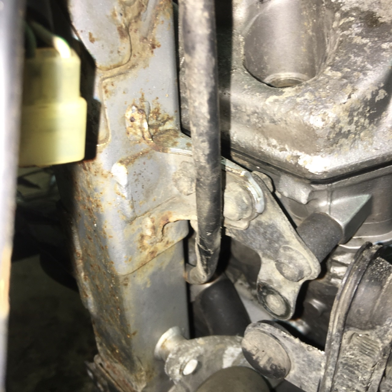

Bon je n’ai pas peu mettre le cadre sur le moteur, un petit soucis m’a bloqué.
Lors de la pose de la culasse, il y a le serrage d’un écrou qui me paraissait bizarre, j’ai quand même tout serré.
Hier, j’ai déposer l’écrou qui me paraissait louche, et bien voilà ce que j’ai trouvé :cry: , j’ai crus que c’était le goujon qui était foirrer §snif.
Par chance, c’est le filet de l’écrou qui est resté sur le goujon.
Du coup, aujourd’hui j’ai récupéré, au boulot, un peigne à filets, il m’a servi à pousser le filet pour le dévisser, sans abîmer le filetage.
Pour ceux qui ne connaissent pas, voici la bête

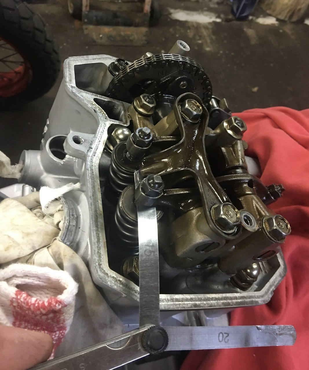

Ensuite, je suis occupé du réglage des culbuteurs, rien de bien compliqué quand le moteur est hors du cadre.
Après tout ça, j’ai remplacé les joints des caches culbuteurs et refermé le moteur.

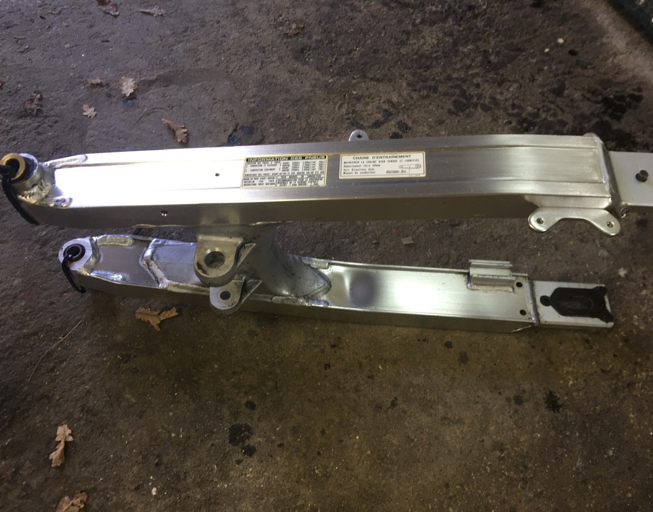

Alors, travaux du jour, j’ai enfin réussi à poser le cadre sur le moteur, avec l’aide du fiston, 1min30 chrono §youhou
J’ai recouvert le moteur pour ne pas l’abîmer, et voilà l’travail :D

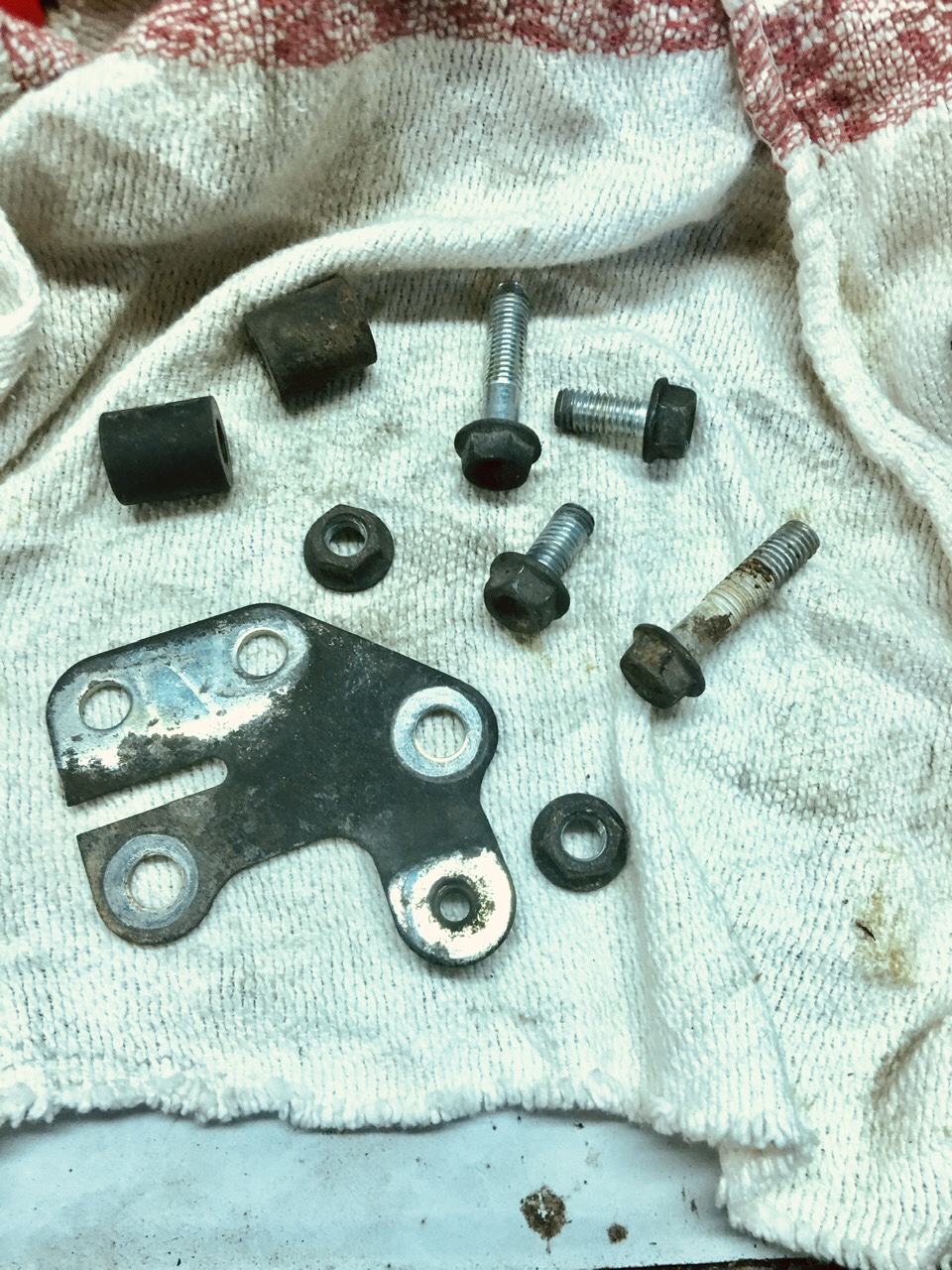

Depuis hier soir, j’ai remis la machine à zingage en marche, et voici le résultat sur quelques vis bien rouillées (oui, je sais, :roll: je suis entrain d’écrire un post à ce sujet, vous le verrez en fin de semaine ;) )
Voici les pièces avant
Et après
Avant
Après
Je vois expliquerai toutes les étapes pour en arriver à ce résultat dans le post « Zingage » à venir.

#162 Message par Le Prof » 12 nov. 2020, 07:03
Plus neuve que neuve cette AT.
#163 Message par Guiguy56 » 12 nov. 2020, 08:21
Le prof a écrit : 12 nov. 2020, 07:03 Plus neuve que neuve cette AT.
Pas a ce point §non , toutes la visserie n'y passera pas, juste les plus moches et les visibles :D
#164 Message par Le Prof » 12 nov. 2020, 14:37
Elle aura l'apparence d'une neuve alors.
