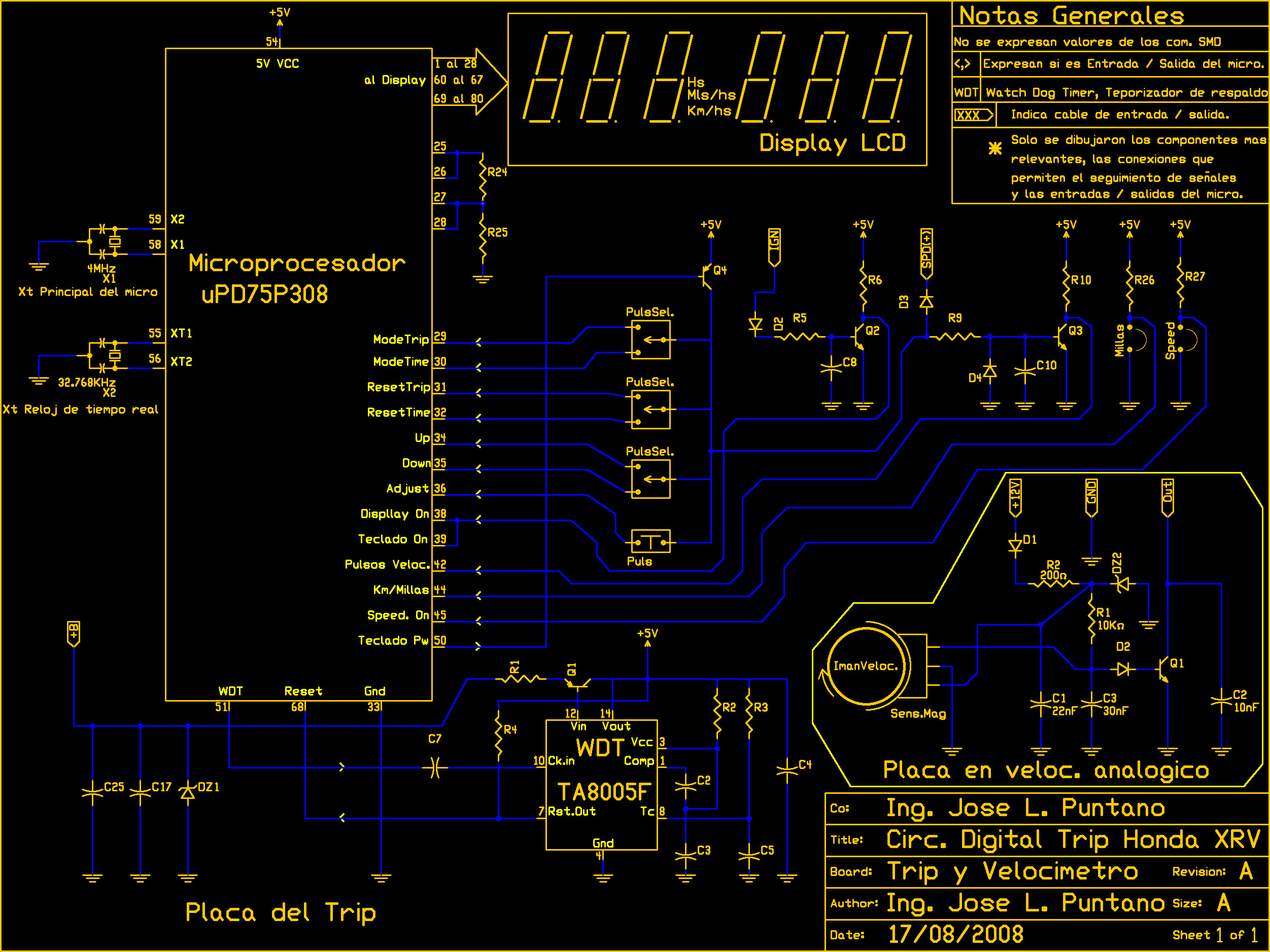

Les condos sont a changer quand le trip master ce remet a zéro a chaque démarrage. la résistance c'est pour l'affichage de la vitesse. et une de 1/8 de Watt suffit..
Re: Modification du TripMaster affichage de la vitesse
Une seule résistance de 10k suffit pour la vitesse...

Mon tripmaster reste en permanence sur zéro et je pense qu il me faut changer les condos. Comment faire pour dessouder les vieux. Faut il enlever l’écran de la carte pour dessouder par dessous. Merci pour les réponses

Par précaution et surtout parce que j y connais pas grand chose j ai fait changer les Condo par un spécialiste électronique
Quand j ai remis le tripmaster en place il s allume et clignote indéfiniment
J ai contrôle les connexions ( le courant arrive bien )
A l arrêt comme avec moteur allumé
Je vous mets une vidéo pour mieux comprendre
