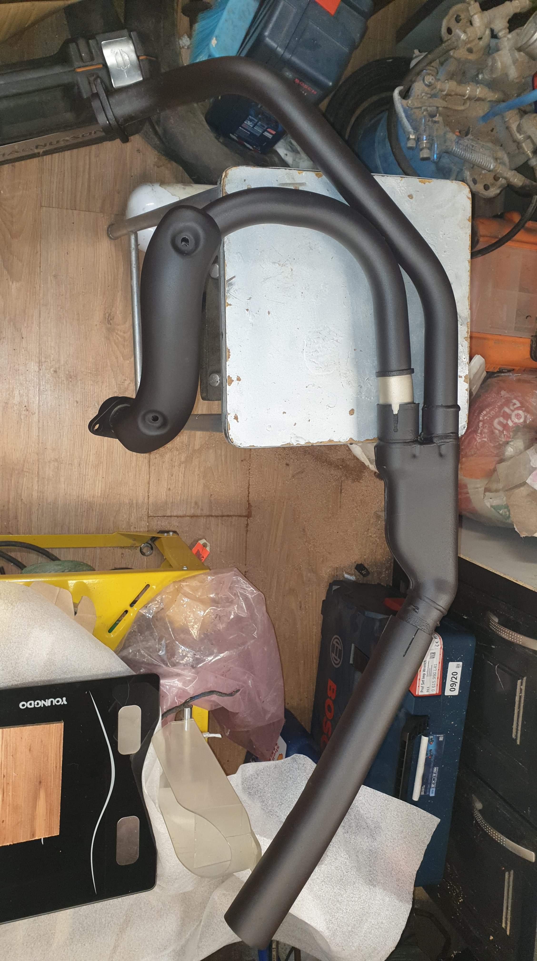

J'ai récupéré mon collecteur de peinture et le support de crash bar modifier et peinture époxy également

#382 Message par Clem1250 » 12 déc. 2020, 19:19
Oui je me suis dit que j'allais teste la peinture sa ne peux pas être pire que de la peinture en bombe je vous ferai des retour une fois les premiers km et sur la durée
Montage normalement demain des collecteurs j'ai monter le support de crash bar et remonter le bras os et amortisseurs la bobonne a l'air de passer asser facilement

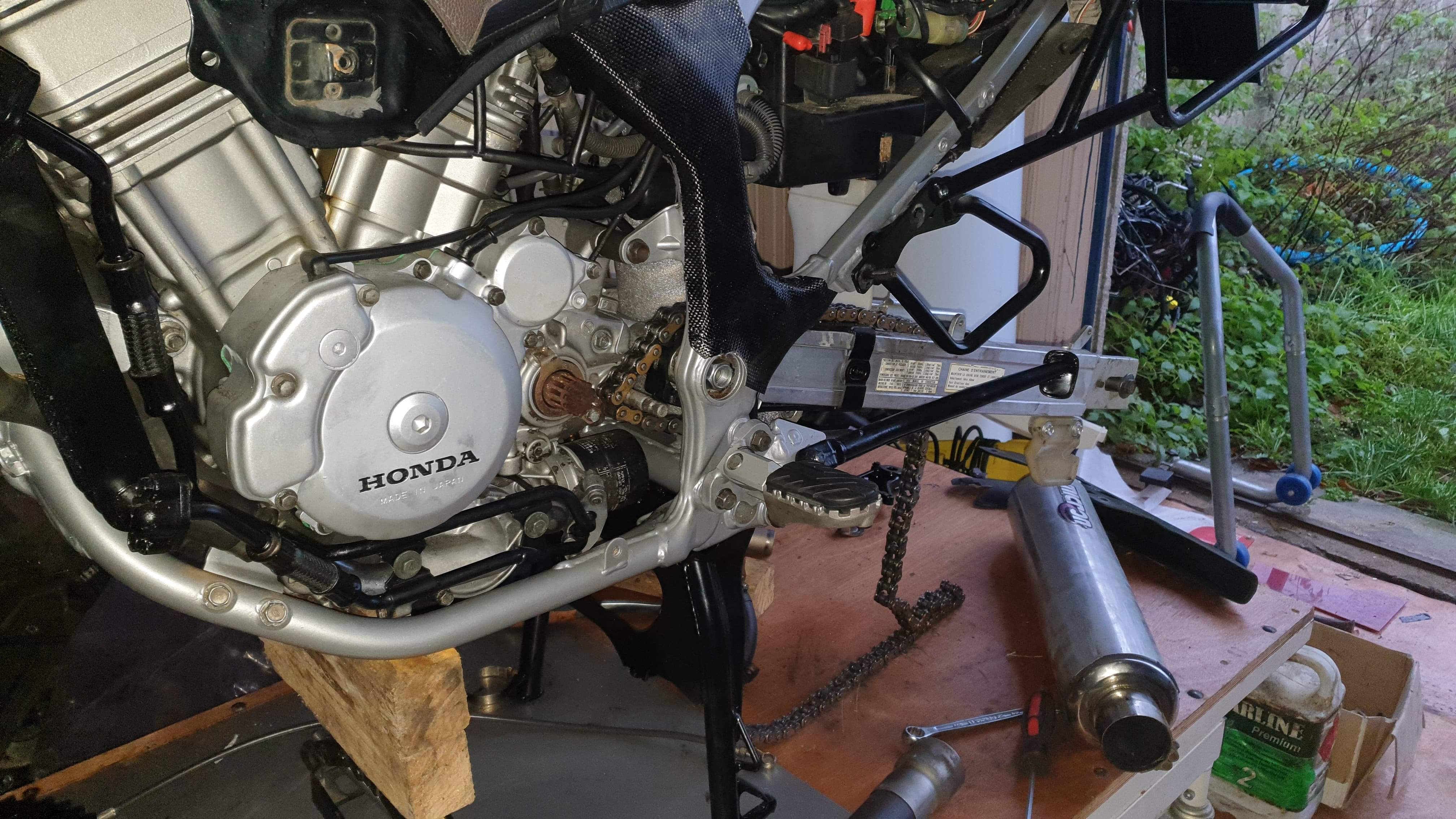

#386 Message par Clem1250 » 13 déc. 2020, 21:47
Un peu galère a remettre les collecteurs mais une fois la technique trouver sa passe
Un peu de misère encore avez les crash bar le 2em support bien entendu n'est pas bon non plus ><
Et il faudra le redressé avant la mise en place mais bon sa je le savais et je pense peut être le modifier un peu a voir si j'ai le temps par la suite
On Le voit bien sur la photo
Un peu d'adaptation pour pouvoir mettre le silencieux car même serre a fond le collier le maintient pas le pot en place a voir comment je vais faire malgré l'adaptateur qui été normalement a la bonne taille mais il manque encore 2 MM voir 3 MM

Pot d'échappement résoudre un manchon a la bonne taille pour faire propre
Je l ai refais avec de la laine de roche neuve

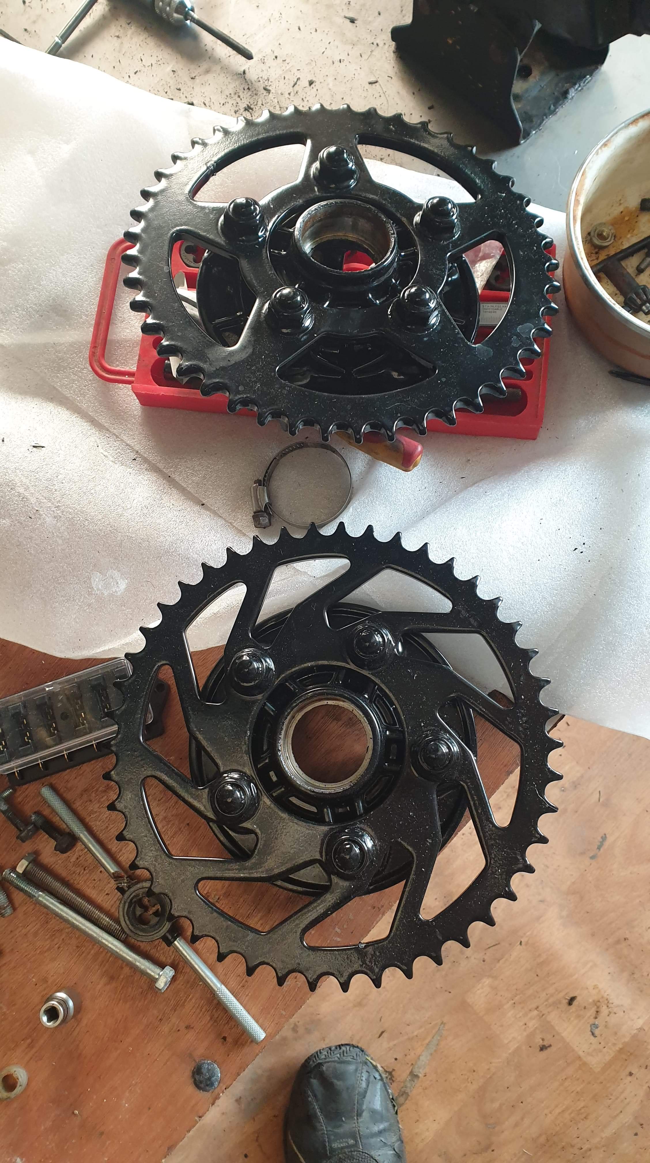

Petit question pour la couronne plutôt 45 ou 46 dent a savoir celle du bas de la photo en a 46
Je pourrais toujours modifier après mais c'est pour moi mettre le roulement sur le bon porte couronne de suite

#392 Message par TiTi » 15 mars 2021, 08:38
46 beaucoup plus agréable et plus "péchu".
45 (origine) si tu fais des 4 voies et autobeurk.
#393 Message par Dode38 » 15 mars 2021, 09:20
§+1 pour la couronne ;)
La 46 dents apporte plus d'agrément sur petites routes et sur routes sinueuses.

#394 Message par Clem1250 » 15 mars 2021, 13:44
Bon je vous fais confiance ;)
Je vais monter la 46 ^^ merci
