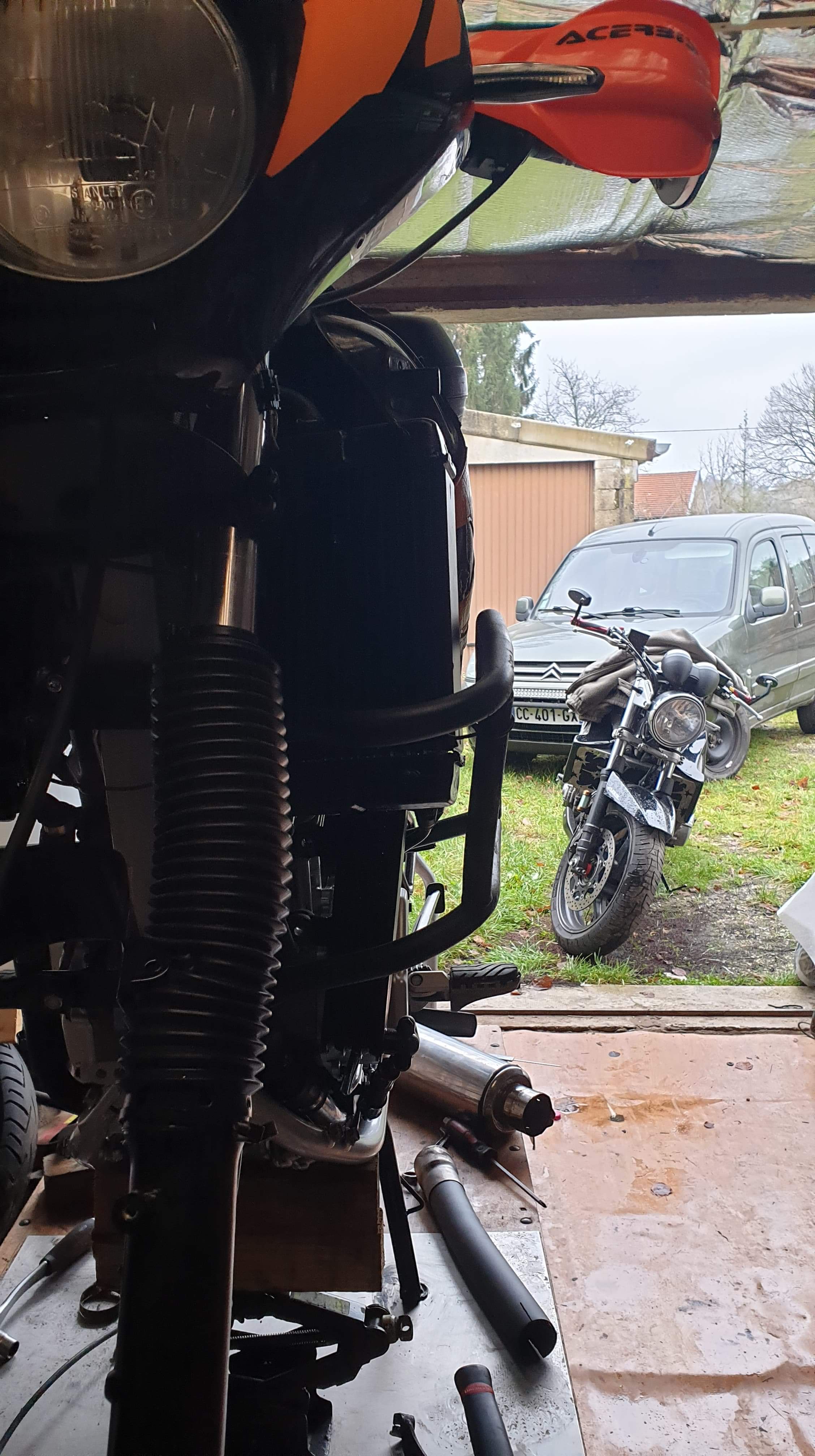

Un peu galère a remettre les collecteurs mais une fois la technique trouver sa passe
Un peu de misère encore avez les crash bar le 2em support bien entendu n'est pas bon non plus ><
Et il faudra le redressé avant la mise en place mais bon sa je le savais et je pense peut être le modifier un peu a voir si j'ai le temps par la suite
On Le voit bien sur la photo
Un peu d'adaptation pour pouvoir mettre le silencieux car même serre a fond le collier le maintient pas le pot en place a voir comment je vais faire malgré l'adaptateur qui été normalement a la bonne taille mais il manque encore 2 MM voir 3 MM
Allez on se décourage pas aussi pres du but
