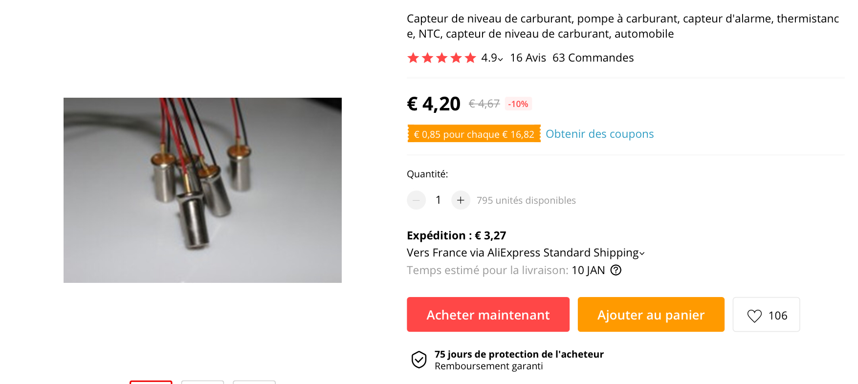

#161 Message par Fredoetisa » 23 déc. 2020, 13:33
C’est vrai que c’est quand même compliqué cette histoire pour récupérer un truc fiable.... purée quelle misère...
Lorsque l’on croit arriver au bout y’a un nouveau truc qui fait surface...
Je me demande si cette réaction (électrolyse) se ferait aussi en testant le montage sur la bécane directement ? Je ferai un essai on verra bien... sinon il faudrait recouvrir la thermistance d’une protection genre résine ... ? Mais avec la dernière soudure tout en haut de la sonde, je ne vois pas comment on peut mettre de la résine après soudure à l’intérieur du tube...
A moins de partir d’une sonde comme celles vendues sur Ali express comme sur la photo ? Elles sont peut être faite dans une matière spéciale ? Encore que le made in china je m’en méfie car du moment que cela ressemble à une sonde et qu’elle marche 5 minutes ils sont contents... :mrgreen:

#167 Message par Belnaud » 23 déc. 2020, 22:17
Quelle galère !
Comment sont faites celles de Termoli ricambi ? (e bay )
Intéressant à savoir.
Moi, je me suis brouillé avec, vu que le colis n'est jamais arrivé (et il m'a remboursé), mais si tu veux en commander deux et les disséquer avant de me les ré expédier, je veux bien financer...
