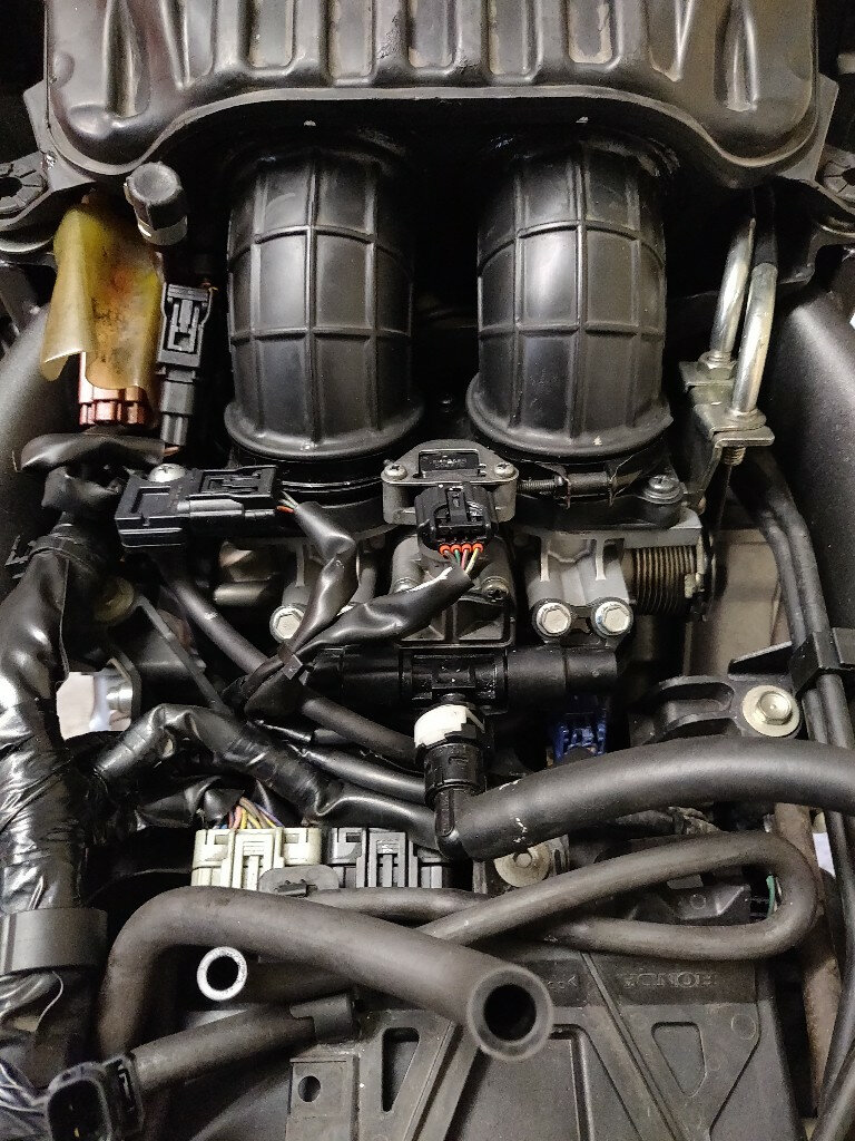

Bonjour tout le monde,
j'ai fini par trouver la cause de tout mes soucis : ralenti chaotique instable, trop élevé, trop bas, coupure moteur, calage etc... inconduisible et la grosse
perte de puissance.
Alors je fais vous mettre ci-dessous la cause de la panne sur cette photo, et je vous laisse chercher, j' attends votre réponse
on verra qui trouve en premier...
J'ai dû suivre une video de démontage sur youtube pour découvrir ce qui clochait.
Sachez (pour ceux qui n'ont pas suivi depuis la début) que la moto est resté 3 mois et demi chez le concessionnaire honda Martinique, sans aucune avancé. A la base juste déposé pour la perte de puissance, et récupéré avec une panne supplémentaire, ce ralenti de m....e
puisqu'ils n'ont jamais rien trouvé.
De peur que sa s'aggrave encore plus, je l'ai récupéré.. (rien n 'est mieux fait que par soit même)
perte de puissance.

Super content que ce soit résolu. Pas facile ton quizz : tant de choses débranchées...Il ne t'auraient pas inversé des fiches quand même ?

Je ne vois pas de collier Serflex sur la pipe d'admission à gauche de la photo, ce qui peut provoquer une prise d'air mais ça n'est pas la cause initiale, ça ne peut s'être produit que chez le concessionnaire!
Si ça n'est pas ça, je ne vois pas!
Sinon, félicitations pour avoir trouvé toi même et du coup tu connais mieux ta moto. Tu pourras aussi aller crâner chez le concessionnaire et te foutre un peu de la gueule du mécano qui a gardé ta moto trois mois pour rien.

J'y ai pensé aussi mais apparemment, il y est.
