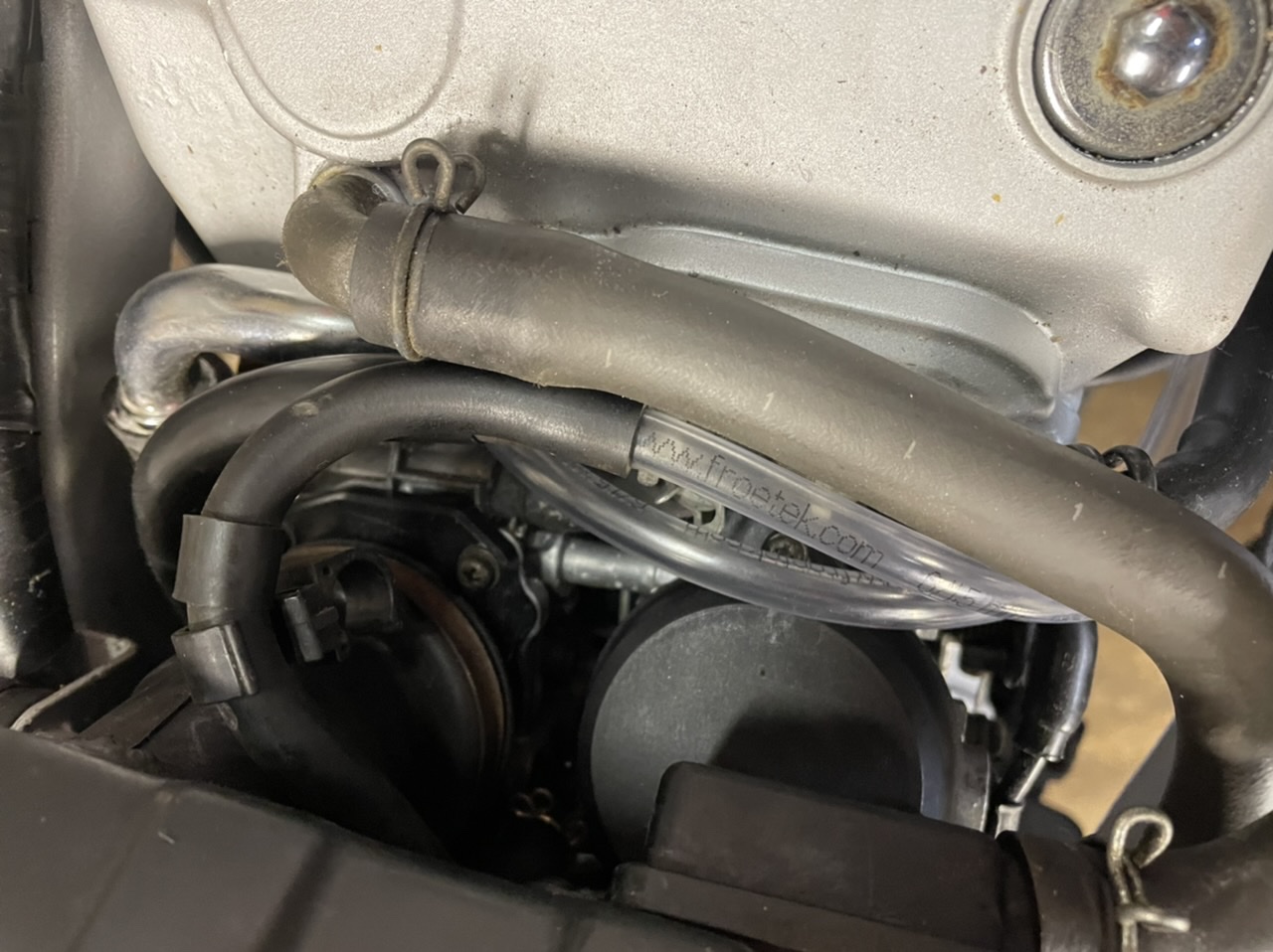

J’ai fais la modif de la mise à l’air libre des carbu, afin de faciliter le démarrage après un arrêt prolongé.
Première vidéo, configuration d’origine, après un arrêt d’une semaine.
https://youtu.be/0Sf4SuWXQXI
Et voici le résultat après modif et une semaine sans démarrer
https://youtu.be/UXGF_g9b9Do
La modif est sans appel, ça marche nickel §tictic

#234 Message par Marcopolo » 27 févr. 2021, 20:01
J'ai fait la modif sur la mienne, et je pas vu vraiment de changement, peut-être les premiers jours mais après non.
J'ai peut-être raté quelque chose. Tu as fait des photos de la position des tuyaux @Guiguy56
#235 Message par Guiguy56 » 27 févr. 2021, 20:17
Marcopolo a écrit : 27 févr. 2021, 20:01 J'ai fait la modif sur la mienne, et je pas vu vraiment de changement, peut-être les premiers jours mais après non.
J’ai deux photos, mais pas très explicites, le piquage de la mise à l’air d’origine qui vient sur le premier T, et le second T la mise à l’air libre modifier qui vient au dessus des carbu.
Ça fait plusieurs fois que je la démarrait au bout de 4 à 8 coups de démarreur, là, ce matin, du premier coup, donc ça doit y faire quelques chose.
#236 Message par Marcopolo » 27 févr. 2021, 21:09
De mémoire, j'ai fait pareil, merci Guiguy ;)

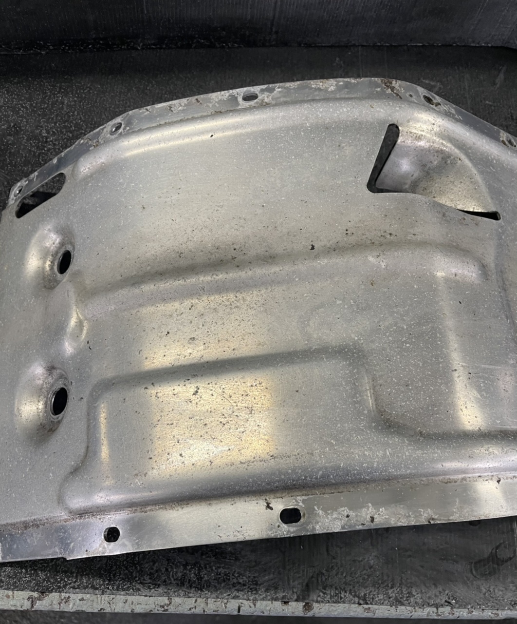

La semaine dernière je me suis attaqué au sabot moteur qui était bien piqué.
Donc je commence pas désassembler les 3 parties du sabot et je commence à frotter, frotter, frotter §vert §chaud
J’utilise de la paille de fer 0000 et du WD40, voici ce que ça donne.
Je continue avec une machine pour lustrer les optiques que nous avons à boulot, donc passe au 1200 et 2000 puis nouvelle passe au 0000 et WD 40.
Et enfin, produit lustrant.
Il y a encore 2 autres morceaux à faire §chaud §chaud
Et pour terminer, une légère passe au Belgom Alu
A suivre ...

#249 Message par Dode38 » 15 mars 2021, 13:44
:shock: Super !!!! mais ça va faire peine d'aller en TT :roll:

#250 Message par Bzh56 » 15 mars 2021, 15:18
salut
je crois qu'il n'a jamais brillé comme ça :roll:
super travaille §super2
