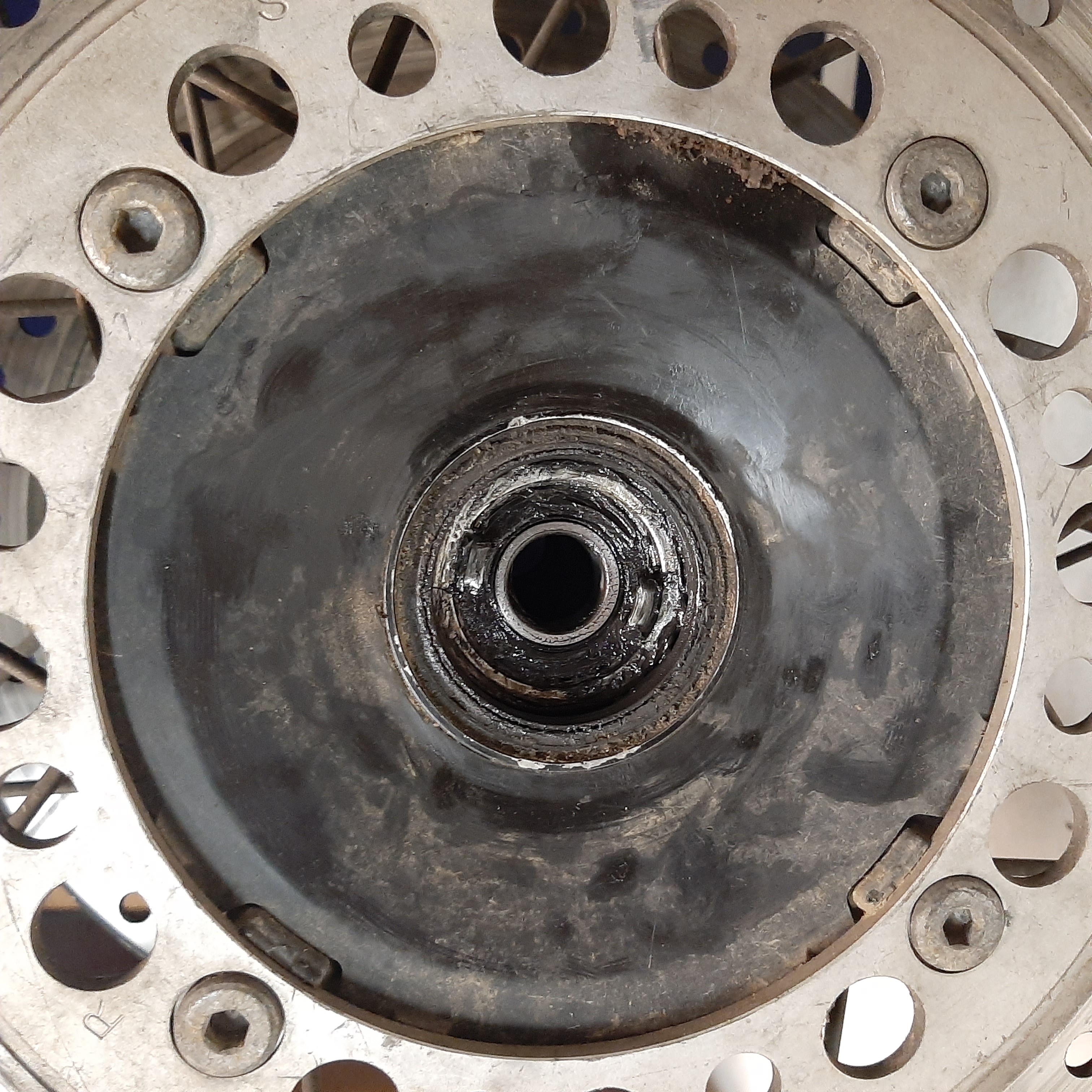

Alexxxxandre
Messages : 103
Enregistré le : 16 mai 2017, 16:20
Département : 27 Eure
Localisation : 27160
Âge : 32
Re: Compteur kilométrique RD04 1991
#13 Message par Alexxxxandre » 28 févr. 2021, 20:47
@Titi tu parles de ça ?
Messages : 23740
#14 Message par Dode38 » 28 févr. 2021, 20:58
Alexxxxandre a écrit : 28 févr. 2021, 19:04 Tu mets quoi a la place de la graisse du coup ?
Du lubrifiant pour câbles ;)
#15 Message par TiTi » 28 févr. 2021, 23:07
Alexxxxandre a écrit : 28 févr. 2021, 20:47 @Titi tu parles de ça ?
Oui mais nettoie un peu et essaie d'avoir la rondelle (et les oreilles) nettes...
Messages : 23740
#16 Message par Dode38 » 28 févr. 2021, 23:26
§mdr Si Bébert passe par là 😁
Messages : 23740
#17 Message par Dode38 » 28 févr. 2021, 23:28
@Lom2lyon pourra te conseiller concernant bla rondelle :roll:
#20 Message par Alexxxxandre » 25 mars 2021, 19:15
§up
Voilà des nouvelles,
La nouvelle piece plastique est installée, huilée, j'ai vérifié le compteur avec une visseuse il fonctionne et câble ok ... pourtant ! Une fois tout monté ça tourne pas !
Il doit y avoir un soucis dans mon montage ou alors l'entraînement (l'espèce de vis a l'intérieur) est naze ?
Rien dans le manuel technique là dessus ...
#21 Message par Marcopolo » 25 mars 2021, 19:19
Elle est comment la plaque avec les ergots ?
Tu peux faire une photo ...
Alexxxxandre
Messages : 103
Âge : 32
#22 Message par Alexxxxandre » 25 mars 2021, 19:25
Et voilà le topo !
#23 Message par Marcopolo » 25 mars 2021, 19:30
Et la vis sans fin, elle tourne librement ?
Alexxxxandre
Messages : 103
Âge : 32
#24 Message par Alexxxxandre » 25 mars 2021, 19:31
Peut être que je peux les relever un peu a la pince ..
Mais roue en l'air le pignon qui se "branche" sur le câble compteur tourne bien, du coup j'imagine qu'il ne remonte peut être pas assez, il ressemblent à ça les votres avec la piece en plastique montée ?
#25 Message par TiTi » 25 mars 2021, 20:22
Faut bien croiser au remontage.
