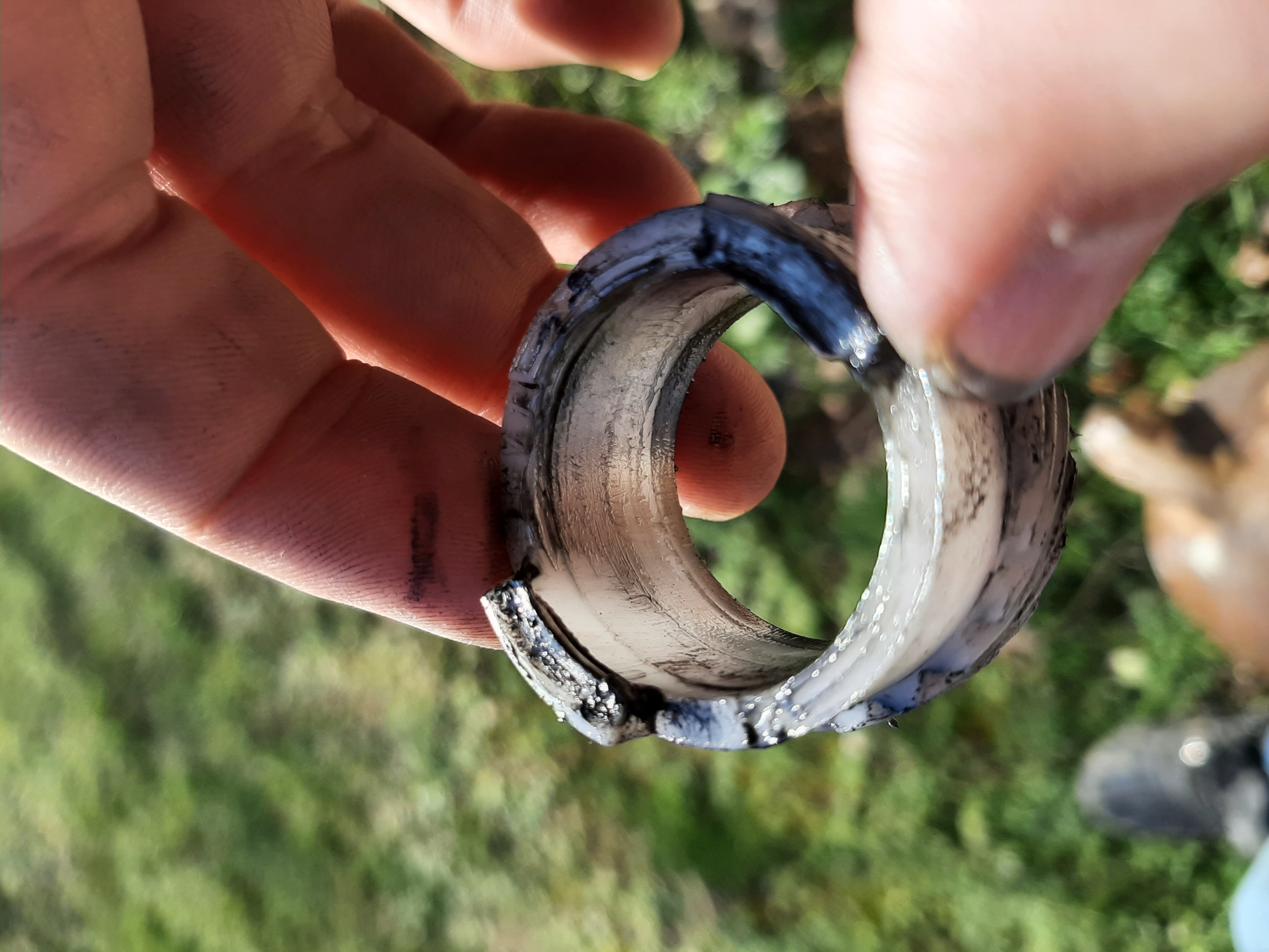

Il faudrait nous faire voir l'état des dents sur la bague en nylon.

La bague est morte ! Les ergots sont usés en biais...
Et faut redresser un peu les oreilles de la rondelle métallique dans la roue.
Et vérifier le câble et etc...

Lorsque ta bague plastique est en place, et que tu actionnes la vis sans fin, la bague doit sortir ;)
Si ce n'est pas le cas, ce n'est pas bon :cry:
Elle n'a pas l'air en mauvais état §hein

TiTi a écrit : 28 févr. 2021, 18:03 La bague est morte ! Les ergots sont usés en biais...
Pour moi, la bague est en état
Il faudrait la nettoyer pour qu'on juge de son état, et comme l'a dit Marcopolo, nous montrer les dents de la bague.

La voici en plus propre, il me semble pas qu'elle soit endommagée c'est bien pour ça que je suis étonné
@Dode38 oui ça la sort bien mais avec "force". Si la bague n'est pas enfoncee complètement la vis tourne et tout va bien mais a partir du moment où c'est plaqué a la roue ... bam ça bouge a peine même à la pince

OK ;) donc bague à changer, mais avant d'en monter une nouvelle, il faut être sûr qu'elle s'insère bien, sans forcer.
Si elle a été usinée en biais, c'est qu'elle ne tournait pas librement dans le boitier, ou aue la vis sans fin "coince".
Et surtout, ne pas mettre de graisse épaisse :roll:

Pour info, les ergots ne peuvent pas s'écraser. C'est la bague qui sert de "fusible"

Je croyais que vous parliez des rayures en côté de la bague. Il me semble que la vis sans fin était encrassée du coup ça a du les plier.
