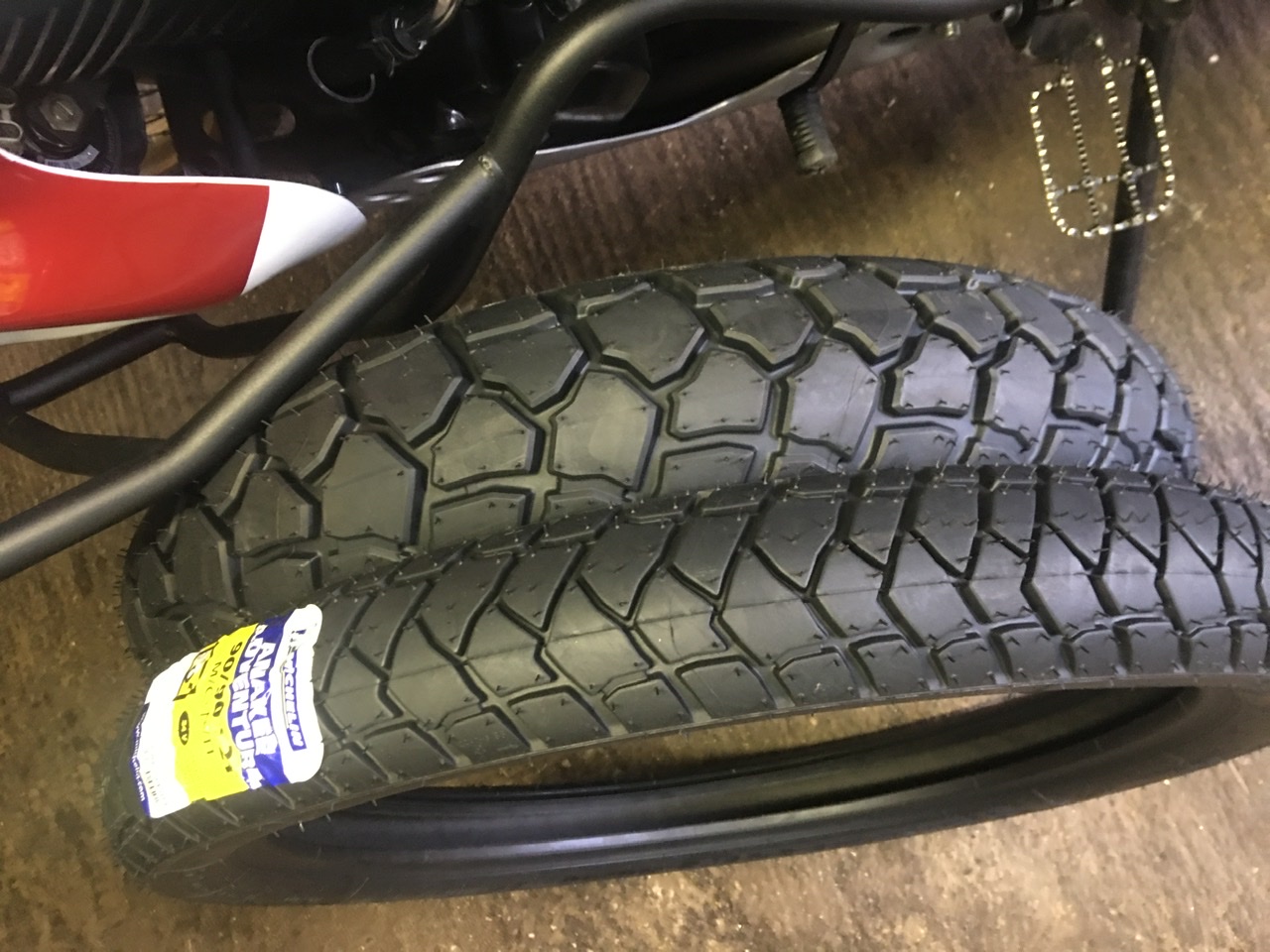

Vu que j'ai maintenant une machine pour aller faire le c.. dans les chemins §dingue , je vais équiper la mamie avec des pneus moins cramponnés.
j'ai commandé un train de Michelin Anakee Adventure, ils devraient être livré cette semaine :D

J’ai un train en ANAKEE ADVENTURE c’est de la tuerie ces pneus ça accroche comme il faut même sur le mouillé

Colis devant la porte garage en rentrant du boulot
Le pneu arrière est bien étudié, la hauteur de gomme est plus élevée au centre que sur le bord.
Reste plus qu’à les montrer et les essayer.

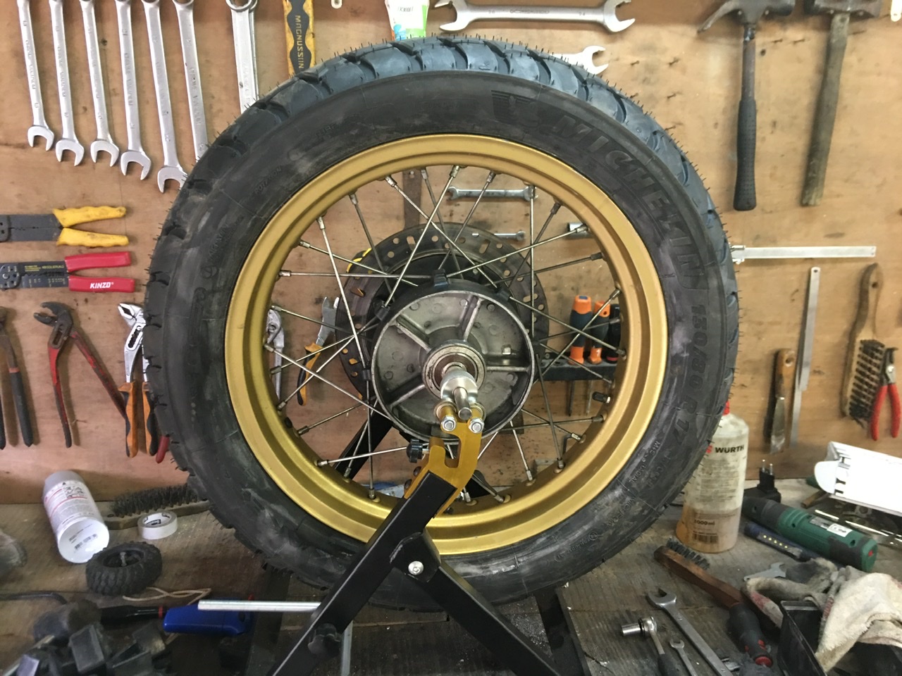

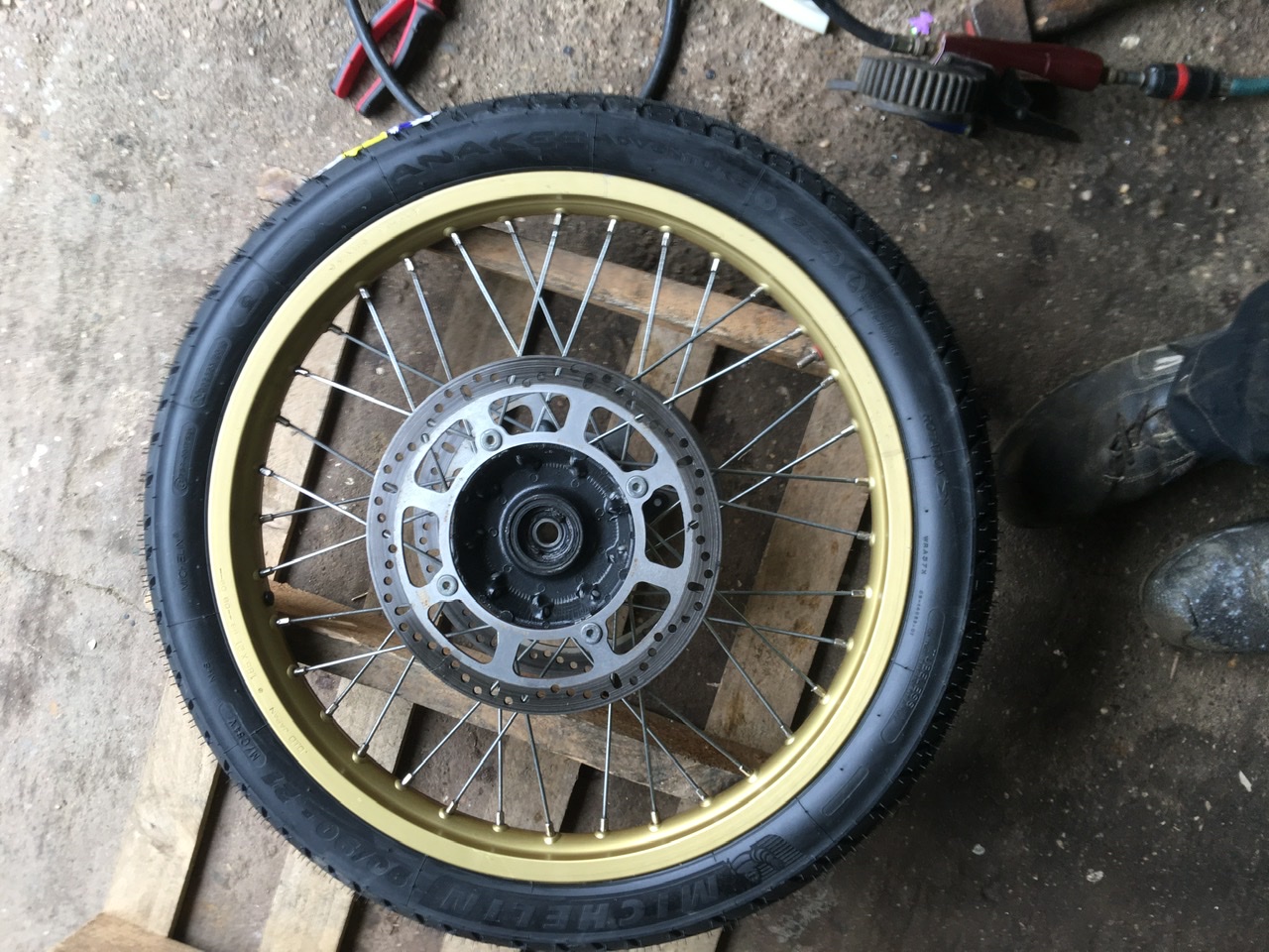

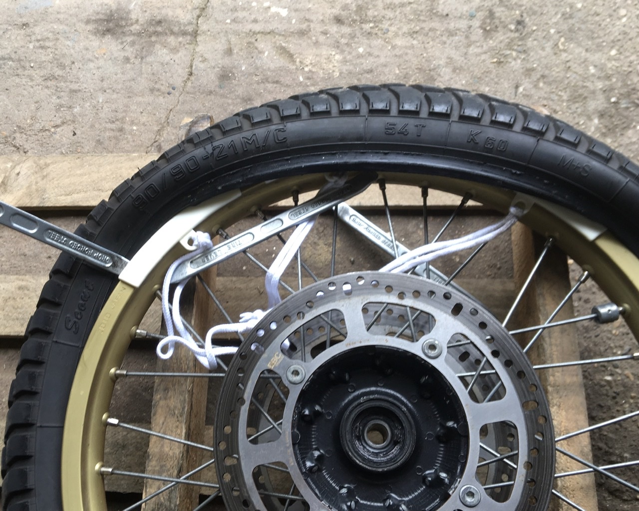

Hier, corvée dépose/pose du train de pneus Michelin §chaud .
Dépose de la roue avant
Démontage du Heideneau K60, qui est encore OK.
Je vais le garder pour équiper d’autre jantes.
Pose du nouveau pneu avec contrôle et nettoyage de la jante.
Équilibrage, 30g pour que la roue reste en équilibre
Et repose ;)
Maintenant je m’occupe de l’arrière.
Dépose du Mitas
Pose du Michelin avec comme pour l’avant, contrôle et nettoyage de la jante.
Et 40g pour équilibrer
Et repose de la roue à sa place ;)
Maintenant il n’y a plus qu’à rouler, ce sera demain pour aller au travail :D

On dirait qu'il a bien chauffé ton disque AR ! :|
Re: Remise en état Africa twin RD04 de 1990 + améliorations
#388 Message par Guiguy56 » 05 juil. 2020, 21:17
Faby68 a écrit : 05 juil. 2020, 21:12 On dirait qu'il a bien chauffé ton disque AR ! :|
Oui, j’ai remarqué, mais pourtant je ne freine pas très fort de l’arrière §hein

#389 Message par Pti-ju » 05 juil. 2020, 22:19
Le pied quibtraine sur la pedale ?
Piston qui commence a grippé ?
#390 Message par Guiguy56 » 06 juil. 2020, 06:51
Pti-ju a écrit : 05 juil. 2020, 22:19 Le pied quibtraine sur la pedale ?
Rien de tout ça §hein
Après, je freine en premier de l’arrière afin d’éviter l’effet de plongé de l’avant.

#392 Message par Dudu.13 » 06 juil. 2020, 23:52
Guiguy56 a écrit : 06 juil. 2020, 06:51
même conduite ( en duo en plus)
et même gueule de disque :cry:
rien de grippé , pas le pied sur la pédale ,
et pourtant

#397 Message par Dudu.13 » 07 juil. 2020, 08:55
Guiguy56 a écrit : 07 juil. 2020, 08:40
Dudu.13 a écrit : 06 juil. 2020, 23:52
et pourtant
C'est peut être la matière du disque qui veut ça
j'en ai ruiné plusieurs
des origines , des adaptables (shopping) :cry:
j'avais même fait un protege disque ajouré
pareil
ça ne reste pas serré et pourtant ça chauffe tres vite
à croire qu'on a un disque arriere pour faire joli :@
