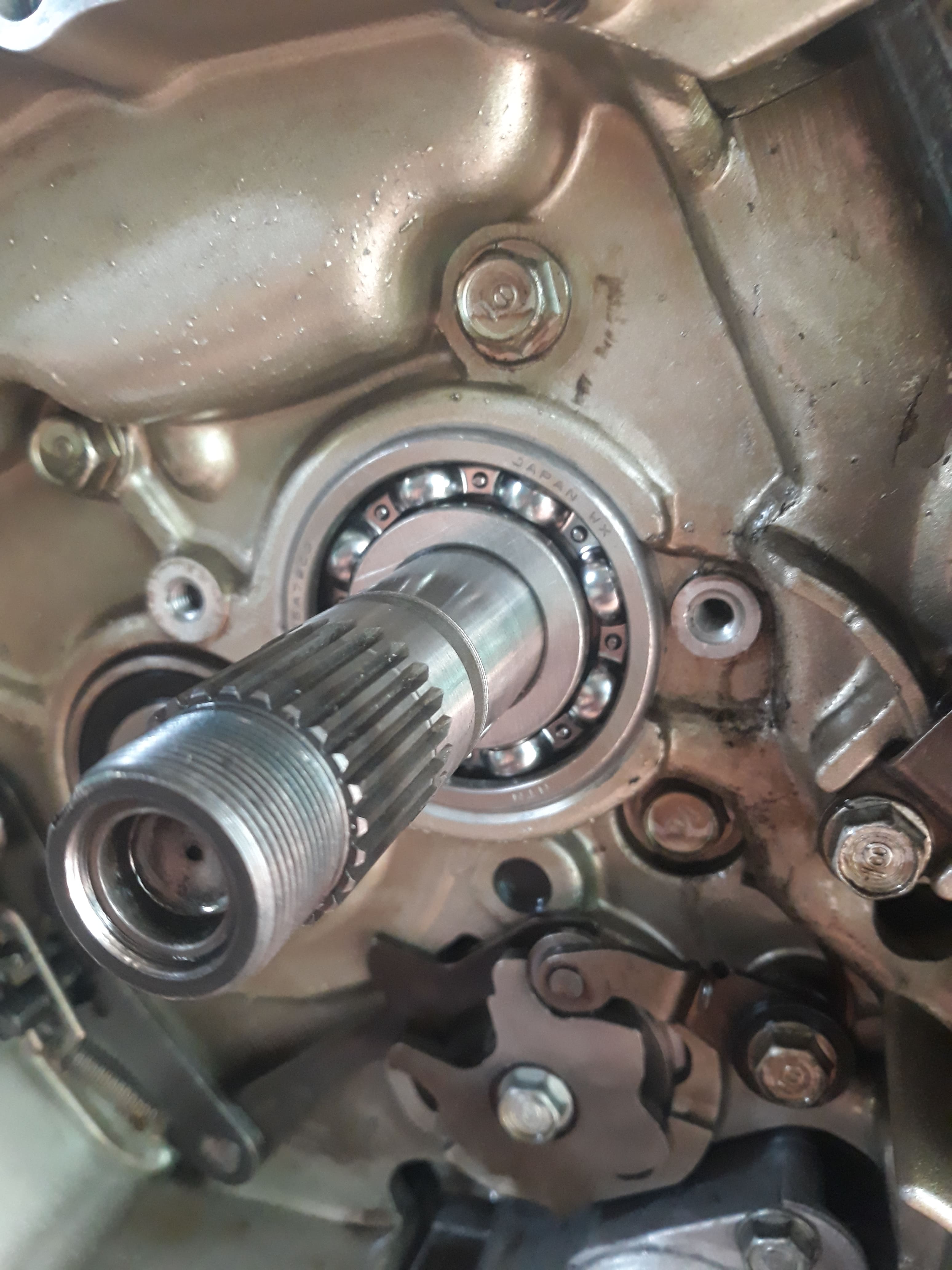

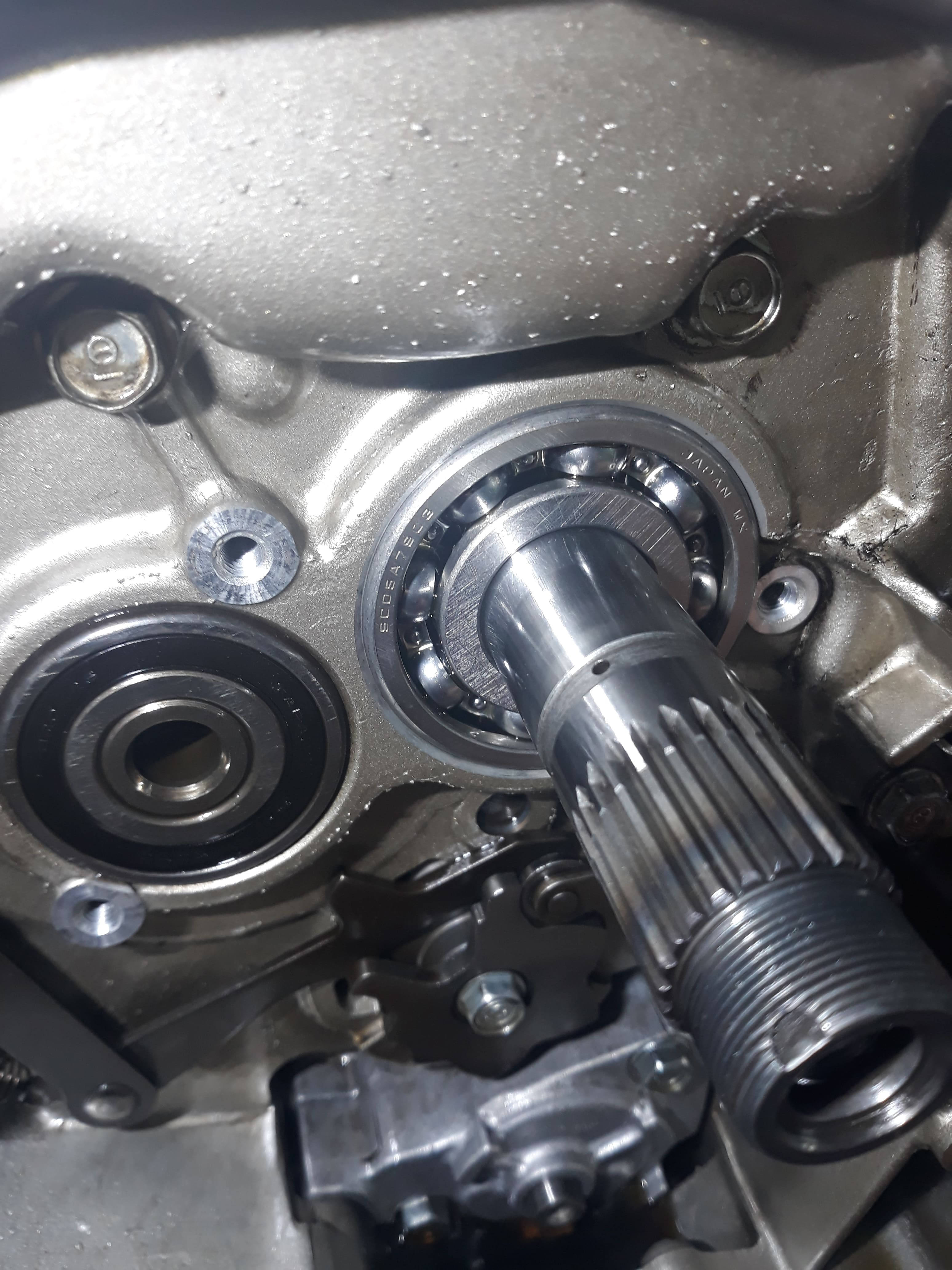

Montage du roulement today, pas de difficultés particulières....

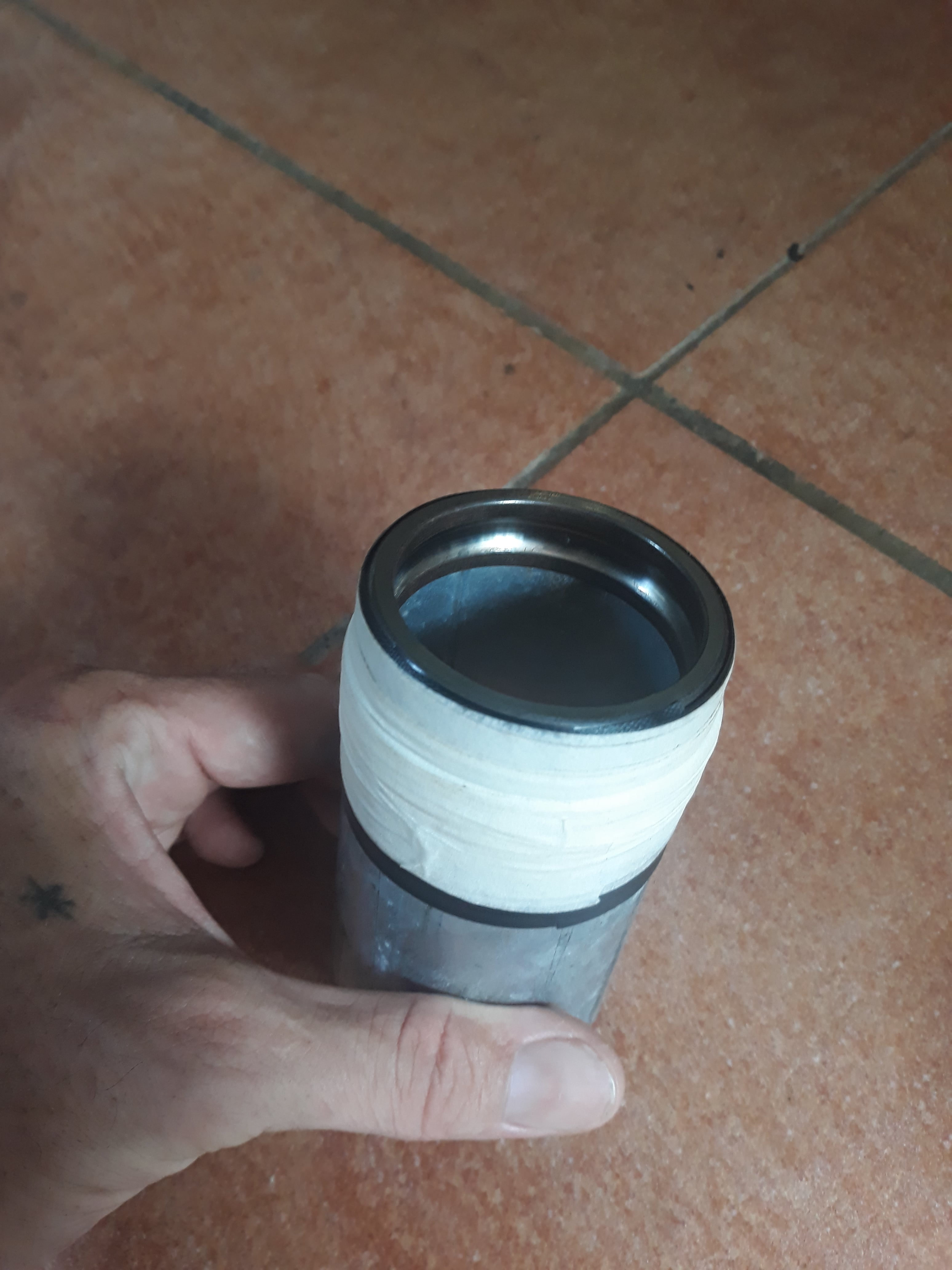

J'ai scotché l'ancienne cage extérieure en bout de tube d'acier c'est top

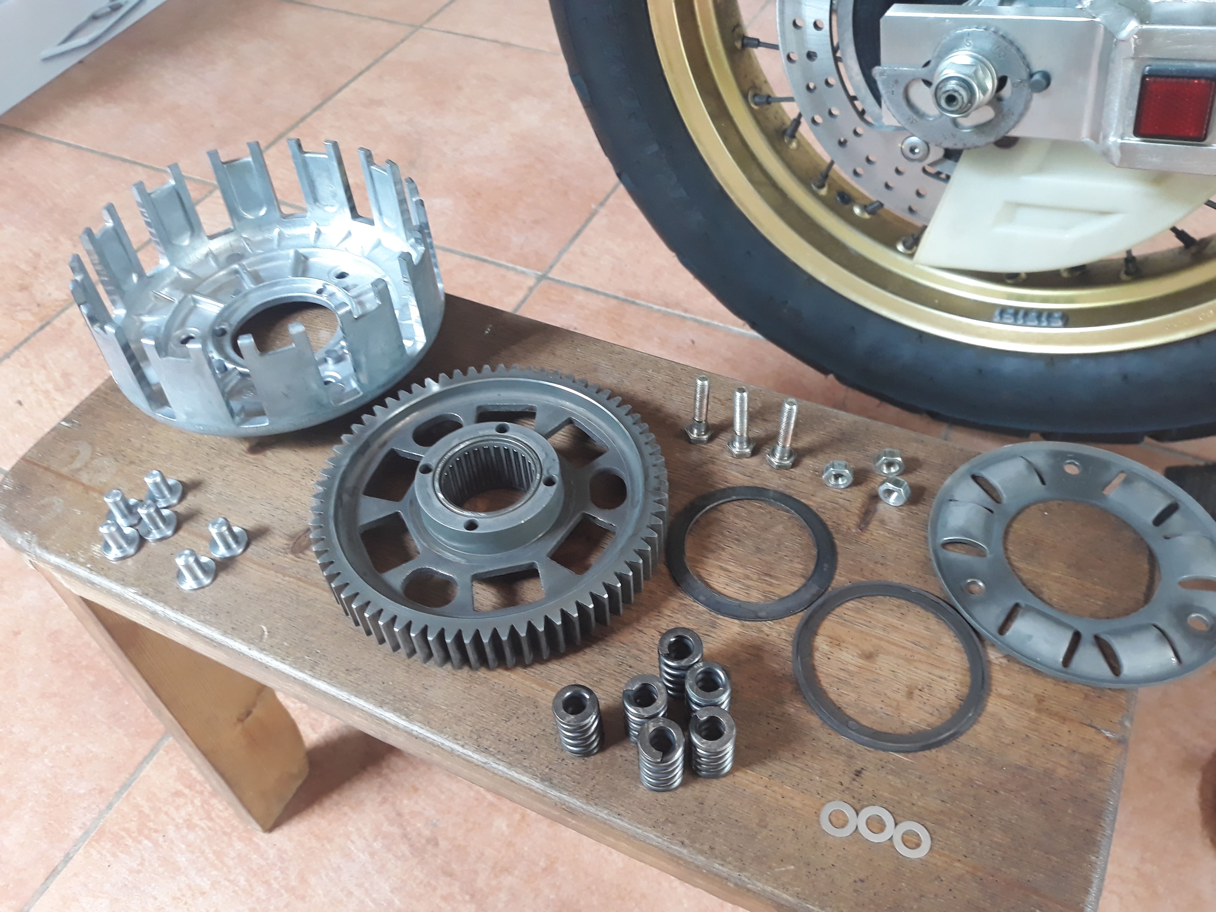

Sinon je vais refermer la cloche mais j'arrive pas à me décider pour l'utilisation de rondelles ou pas....j'ai pas l'impression que ce soit indispensable mais ça fait plus propre, mais ça rehausse de 1mm, mais.... §mdr
Pour le serrage, vu que j'ai 5 vis je vais faire des tests sur une pour savoir à combien ça peut se serrer "fort" ces pti 1/4 unf....
J'avance à la vitesse d'un âne mais peur de faire une boulette :mrgreen:

Pour les rondelles, sur mon 600 je n'en pas pas mis car ça touche, j'ai même dû diminuer en épaisseur les écrous et les tête de vis.
Et puis il te faudra des rondelles 1/4" ou repercer des rondelles de 6 mm à 6.5

@Marcopolo et non comme un naze j'ai oublié de faire des photos du démontage....le plus délicat était de casser un peu la cage à billes mais ça se fait bien quand même...
Pour les rondelles j'en ai des pas mal seul hic elles font 1mm d'épaisseur, je pense que ça passe car quand le plateau de pression touche la cloche ça touche à peine l'écrou, alors que sans rondelle y 'a une marge d'1 mm... :roll:

@Marcopolo je me rappelle ton post dans le sujet réfection de cloche RD07 du forum....
Je me dis, dans mon cas, ça touche l'écrou monté avec rondelle quand ça touche l'alu de la cloche de toute façon, donc y'a une marge de manœuvre mais qui parait bien limitée quand même.....
Pour le roulement, j'ai réussi à détruire seulement deux parties de la cage à billes, à 9h et à 15h juste pour pousser 2 billes et juste passer les tétons de l'extracteur, un peu galère mais avec un bon tournevis plat et une bonne pince coupante ça le fait, rien n'est tombé oh grand Dieu MERCI !!! :)

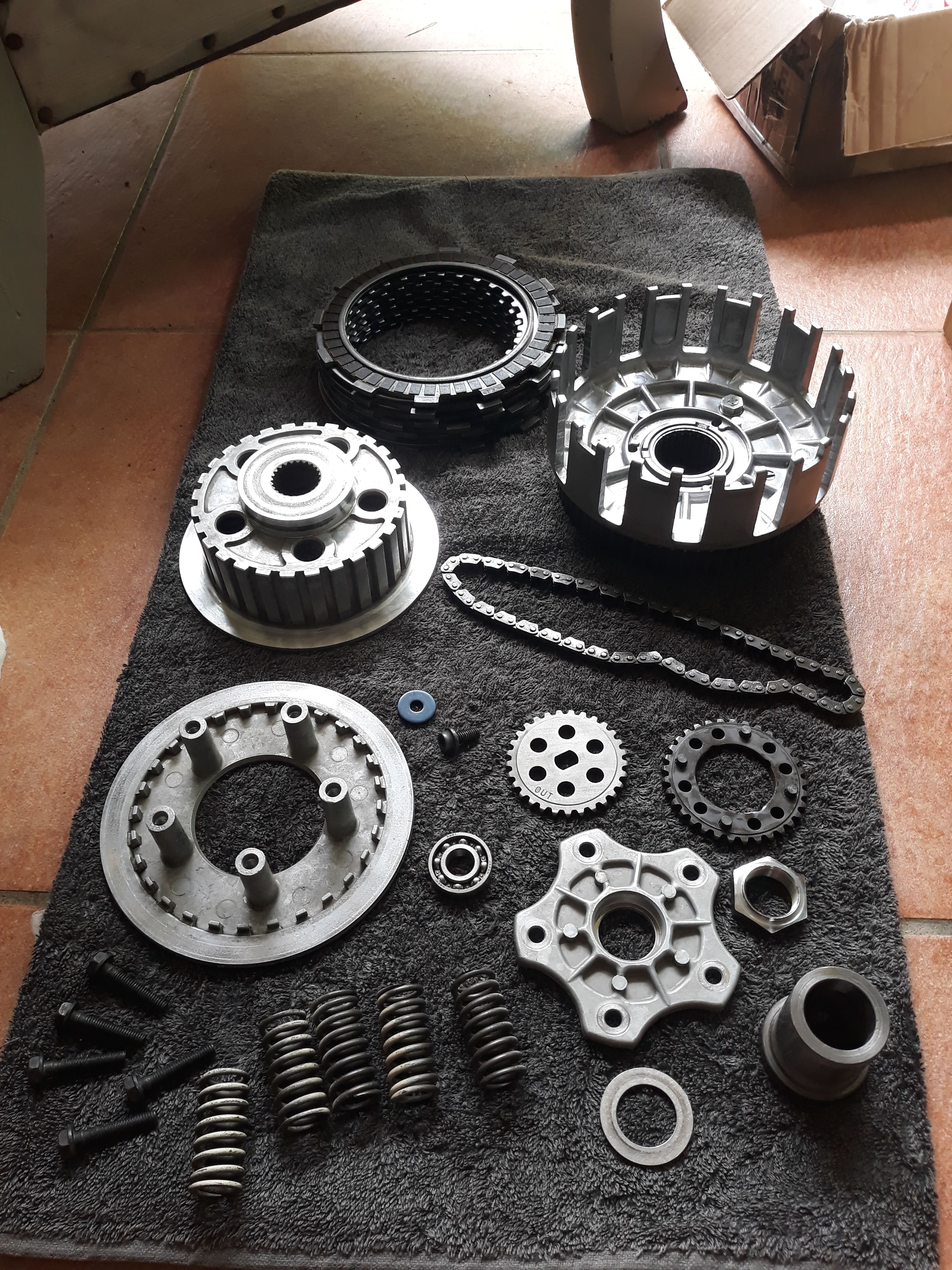

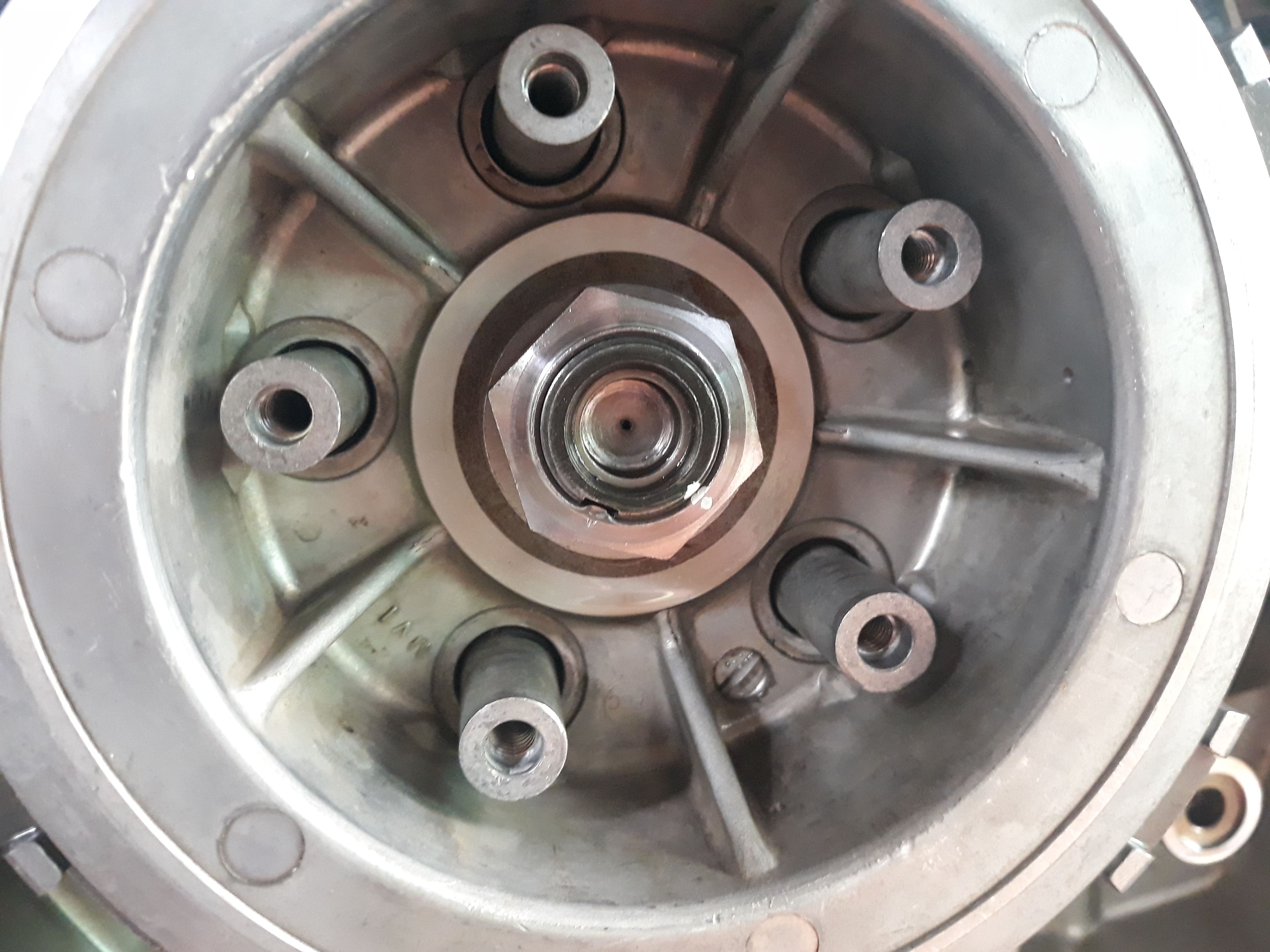

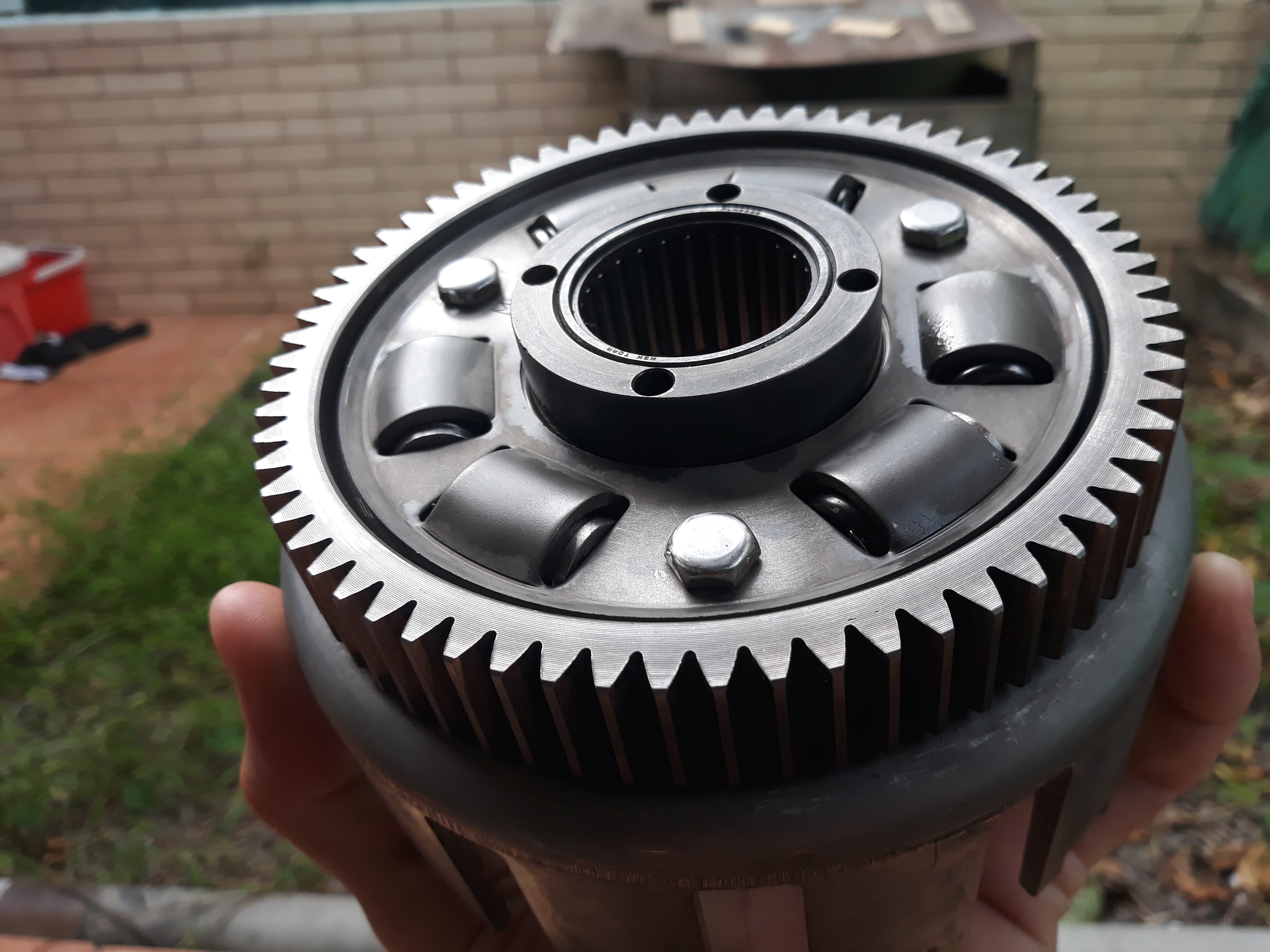

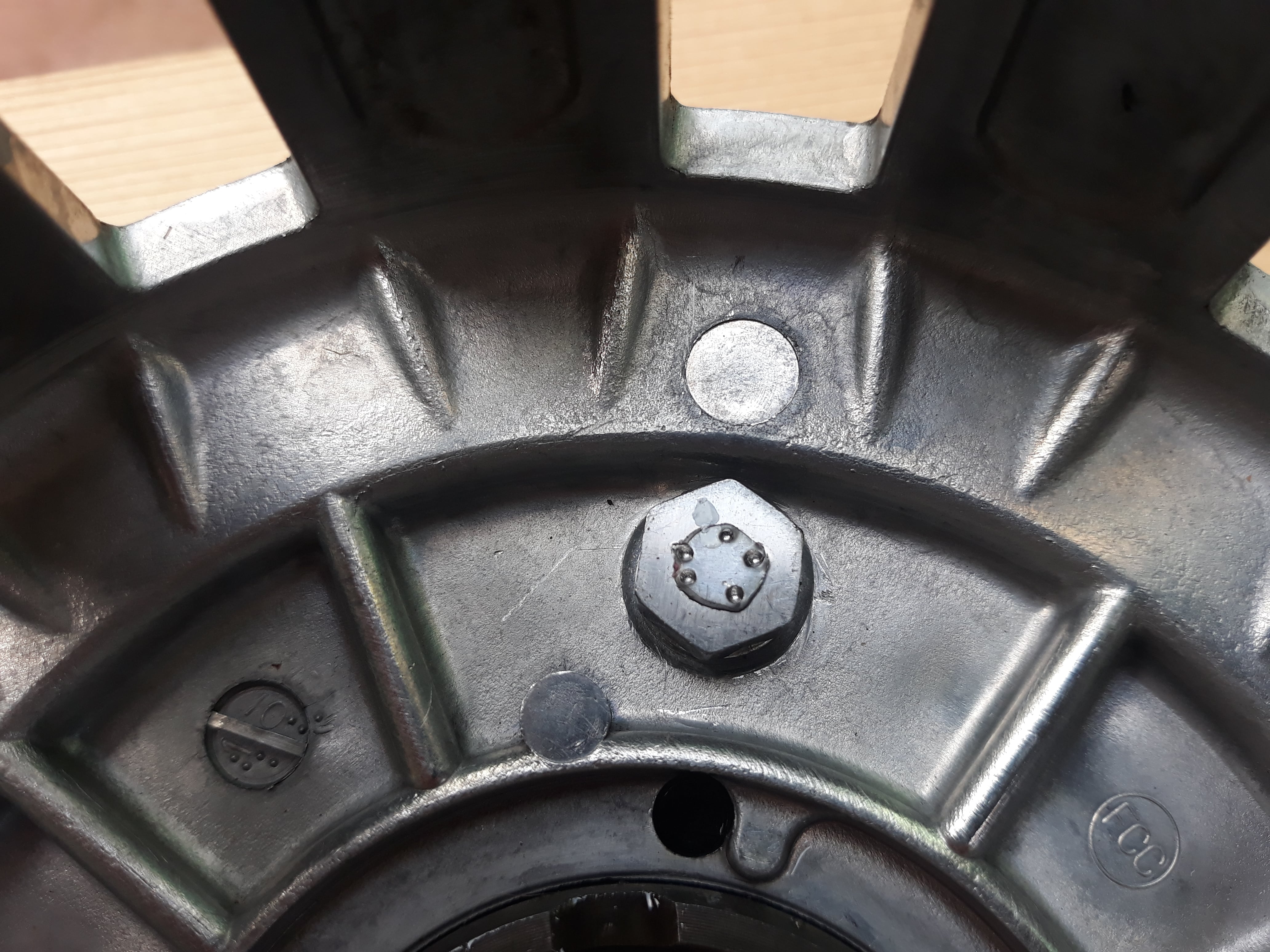

Du coup, j'ai avancé un peu sur ma cloche, je suis quasiment prêt à la refermer...

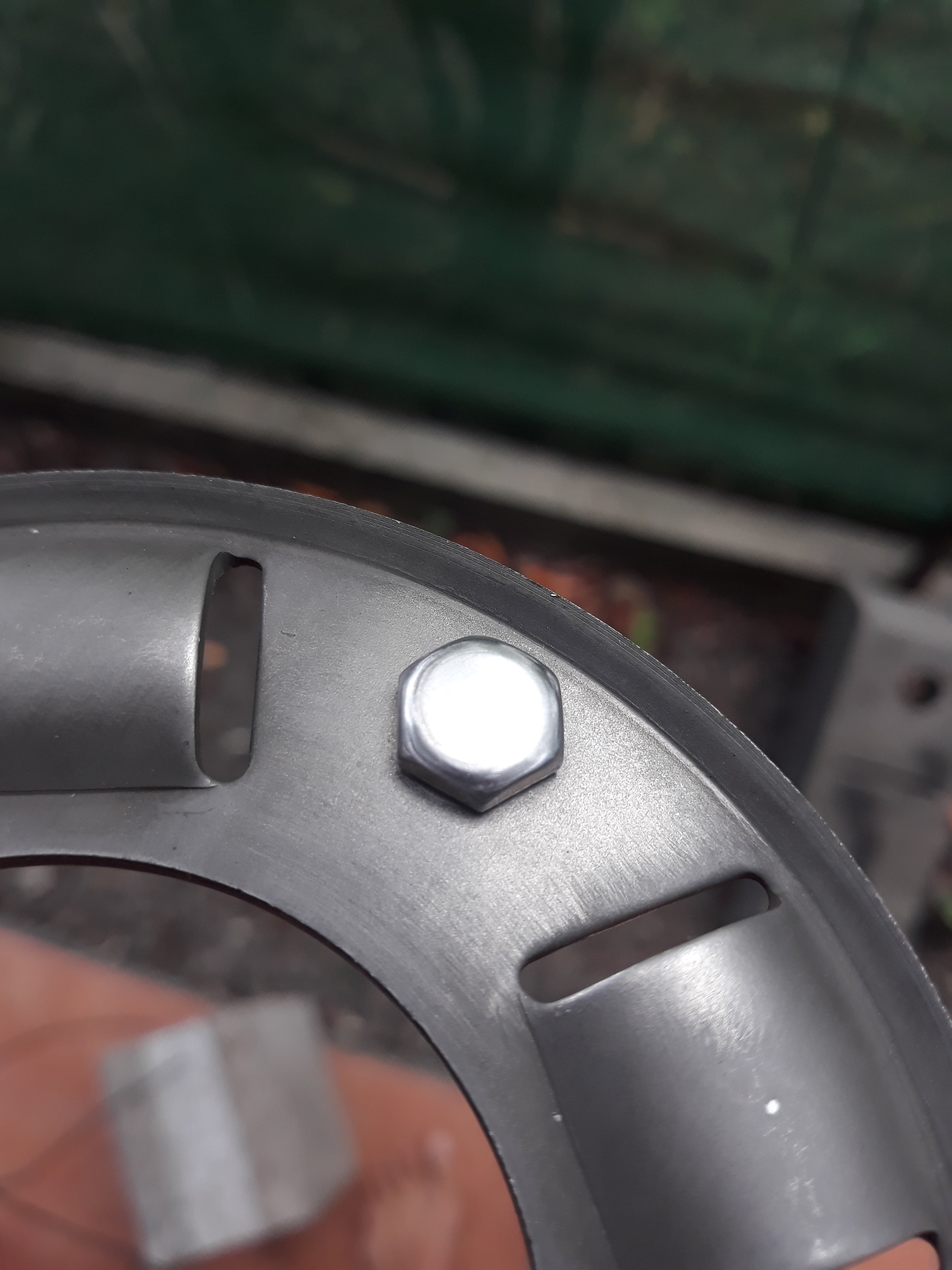

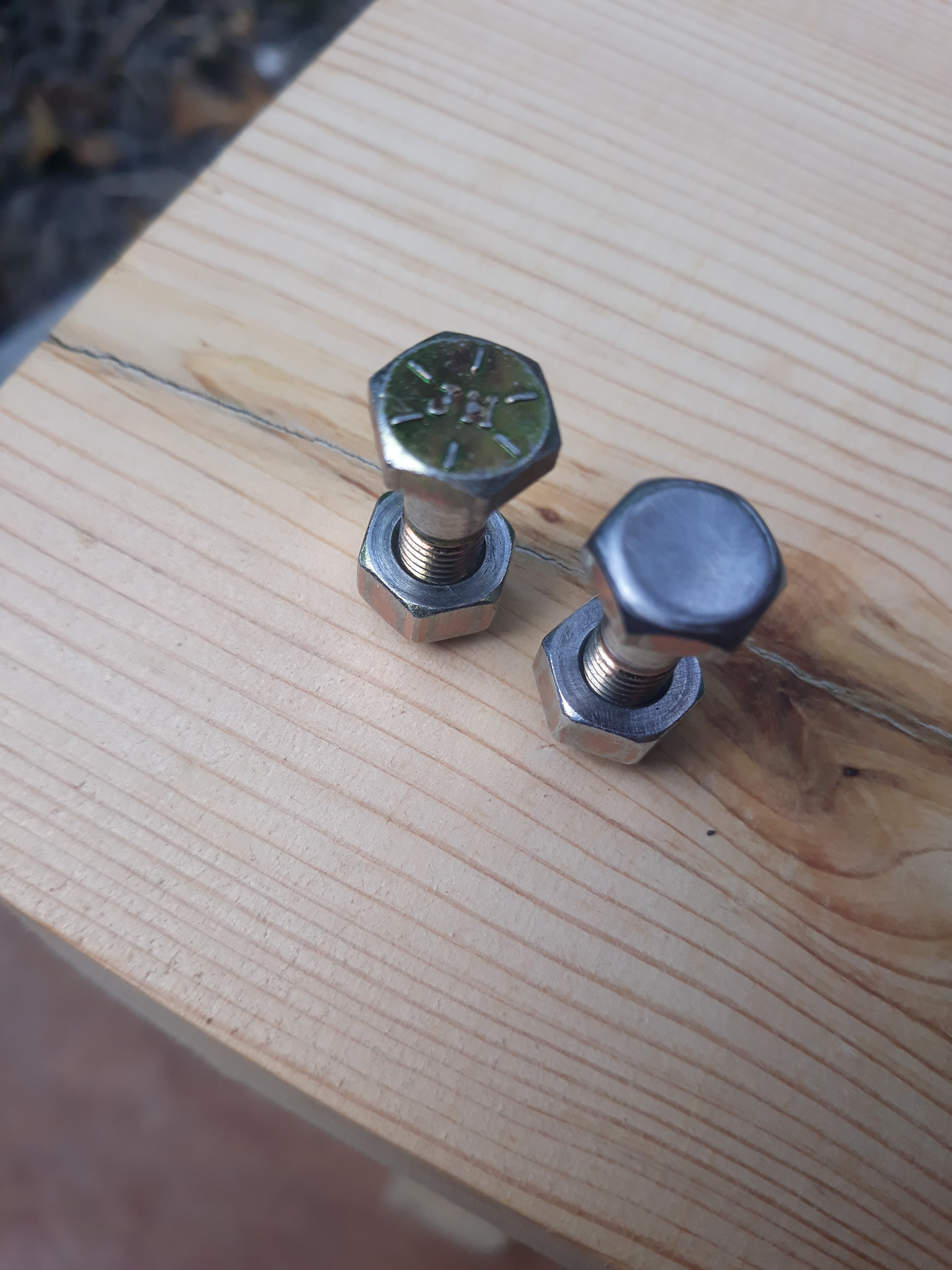

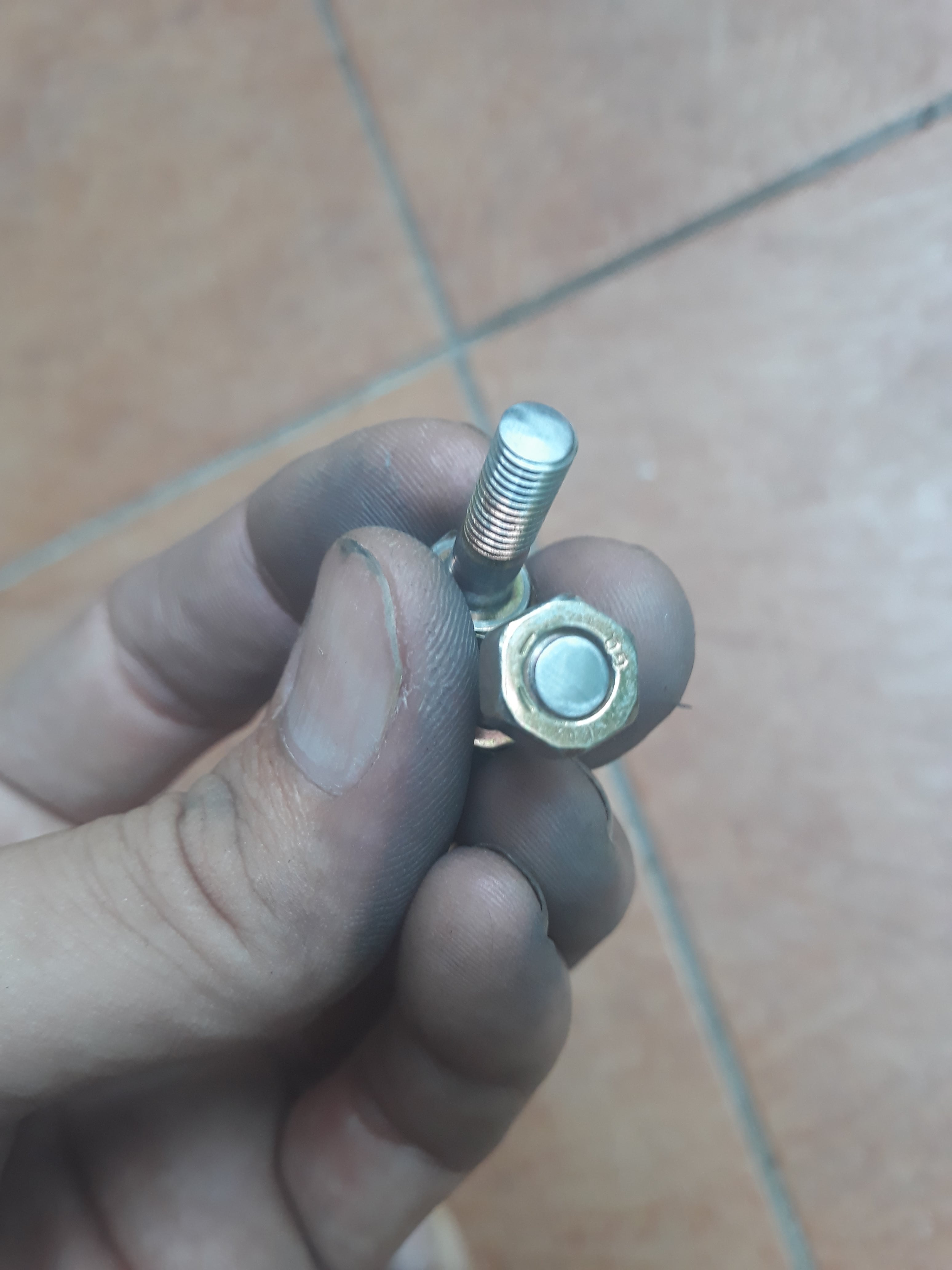

J'ai coupé mes vis à la bonne longueur, réduit les écrous de 5.4mm à 4.8 mm, du coup y'a une tite marge de manoeuvre et je vais monter le tout avec une rondelle d'1 mm....j'ai aussi adouci les têtes de boulons au cas ou la chaîne de pompe à huile viendrai dire bonjour §ouch je me suis fait plaisir j'ai acheté un pied à coulisse digital, c'est le pied!!

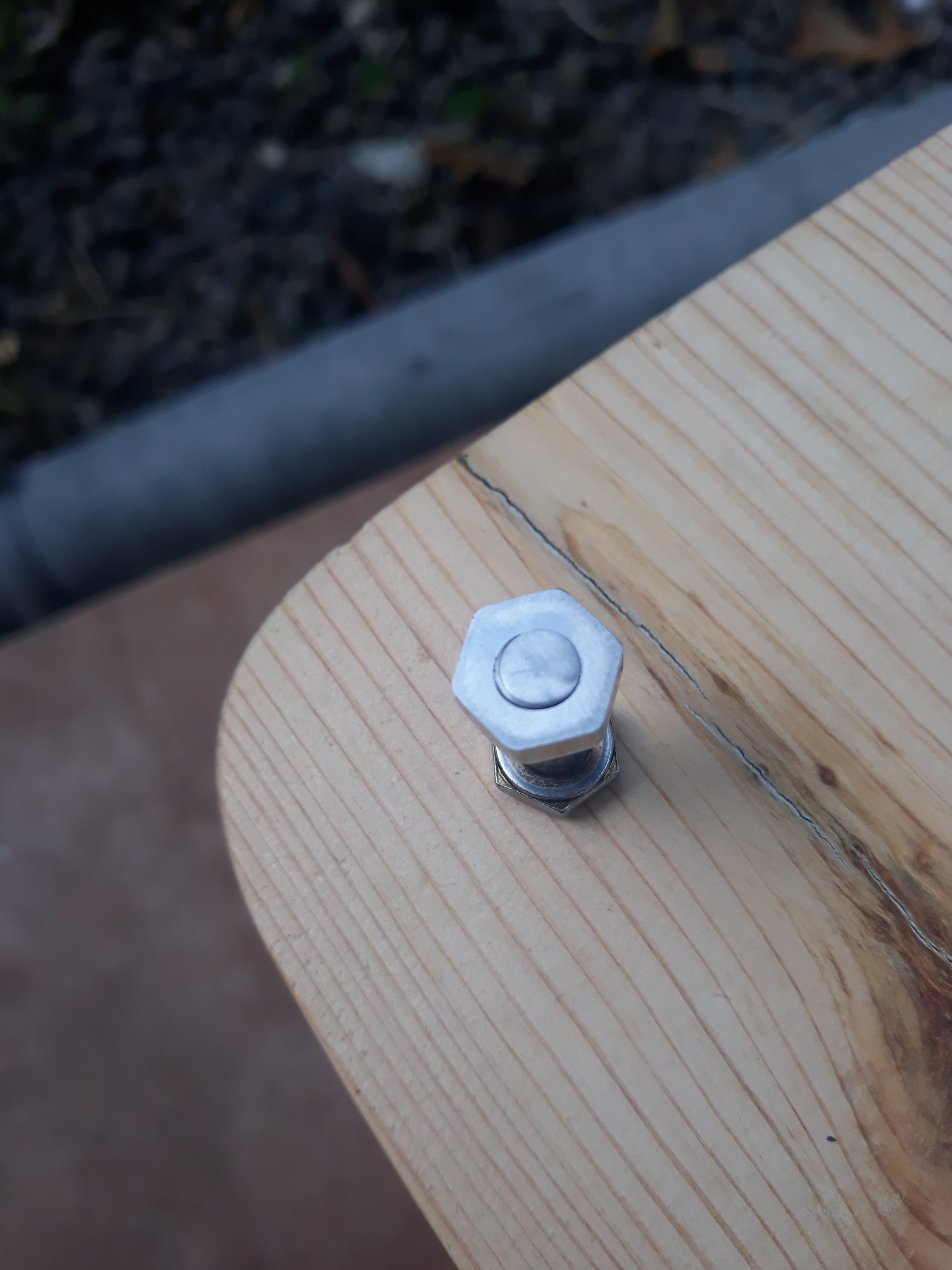

En ce qui concerne le serrage, j'ai fait quelques tests sur ma vis en rab...
Serrage à 1.2kg, démontage
Serrage à 1.4kg, démontage
Serrage à 1.6kg, démontage
Serrage à 1.8kg, démontage
Serrage à 2kg, démontage, 3fois de suite, et au bout du 3ème démontage à 2kg, j'ai constaté que le filetage "accrochait" un peu....
Ensuite j'ai fait un test de montage frein filet rouge puis coups de pointeau, j'ai démonté 2 jours après pour tester la solidité de l'assemblage, démontable mais sincèrement, je vois pas trop comment ça pourrait se dévisser tout seul...
Pour le fun, j'ai resseré à 2.3kg après démontage et ça prenait encore le couple, mais bon les filets bien morts
Pour résumer, ces petites vis 1/4 UNF c'est bien costaud quand même §super .....
Du coup, pour mon montage final, j'ai décidé de serrer les 3 boulons à 1.5kg, ça me semble bien, car bien serré mais pas exagérément pour pas risquer d'endommager l'alu de la cloche ou écraser les rondelles...

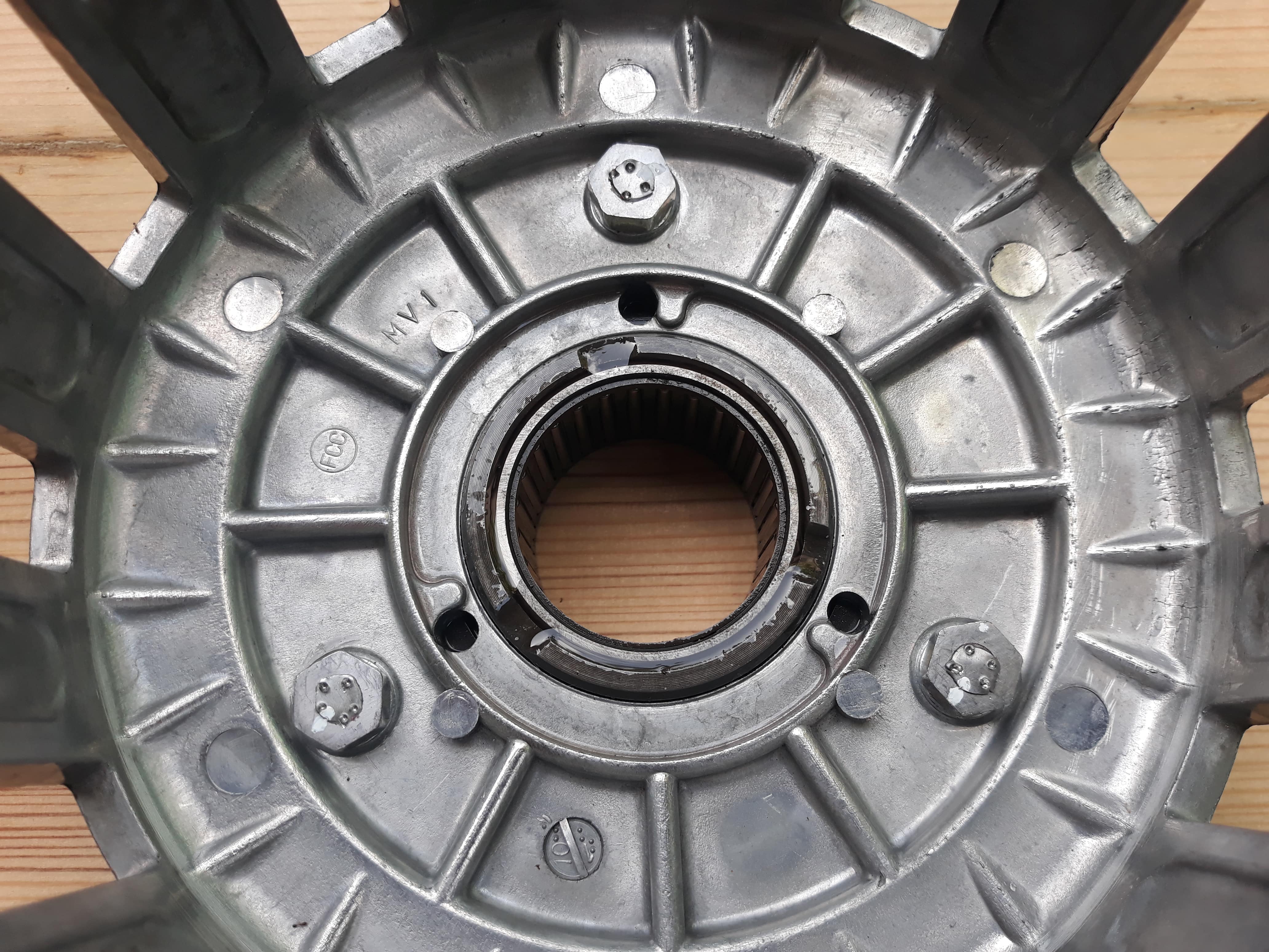

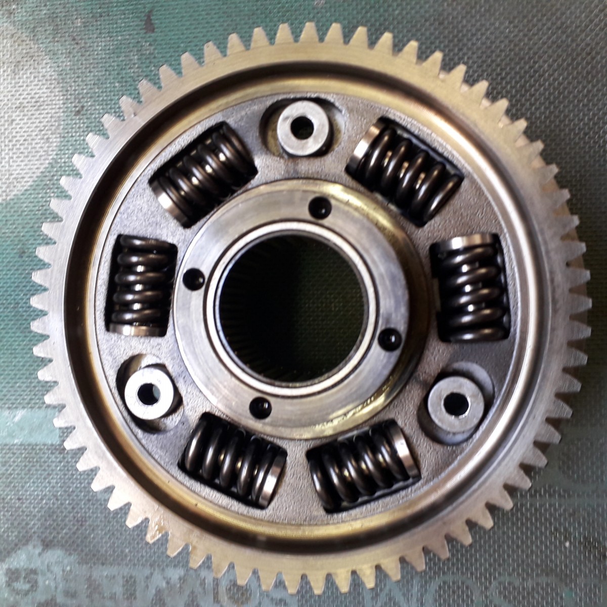

Voila, la dernière chose sur laquelle je bute c'est de quel côté je vais placer les pions sur les ressorts, j'ai repris la photo de ta cloche @Dudu.13 tu les a placé à gauche, peux-tu me dire s'il y a une raison ou pas...pensez-vous que ça a son importance??
V
Messages : 9204
A remercié : 53 fois
A été remercié : 41 fois
Re: Remise en état de ma RD07
#283 Message par Dudu.13 » 06 juil. 2021, 08:18
pour la portée des pions ( qui est plus propre que celle des ressorts )
j'avais monté les miens du coté où l'appui des ressorts avait le plus usé l'alu de la cloche
Messages : 7399
#284 Message par Marcopolo » 06 juil. 2021, 21:48
Dudu.13 a écrit : 06 juil. 2021, 08:18 pour la portée des pions ( qui est plus propre que celle des ressorts )
Il me semble que c'est dans le sens de l'accélération (compression des ressorts). J'ai peut-être mis des photos ...
Messages : 1609
#285 Message par Fabrikatwin » 07 juil. 2021, 04:24
C'est comme ça aussi que j'ai placé mes pions :lol:
Dans le sens de rotation. Je crois me souvenir que ça correspond à la partie la plus marquée sur la cloche

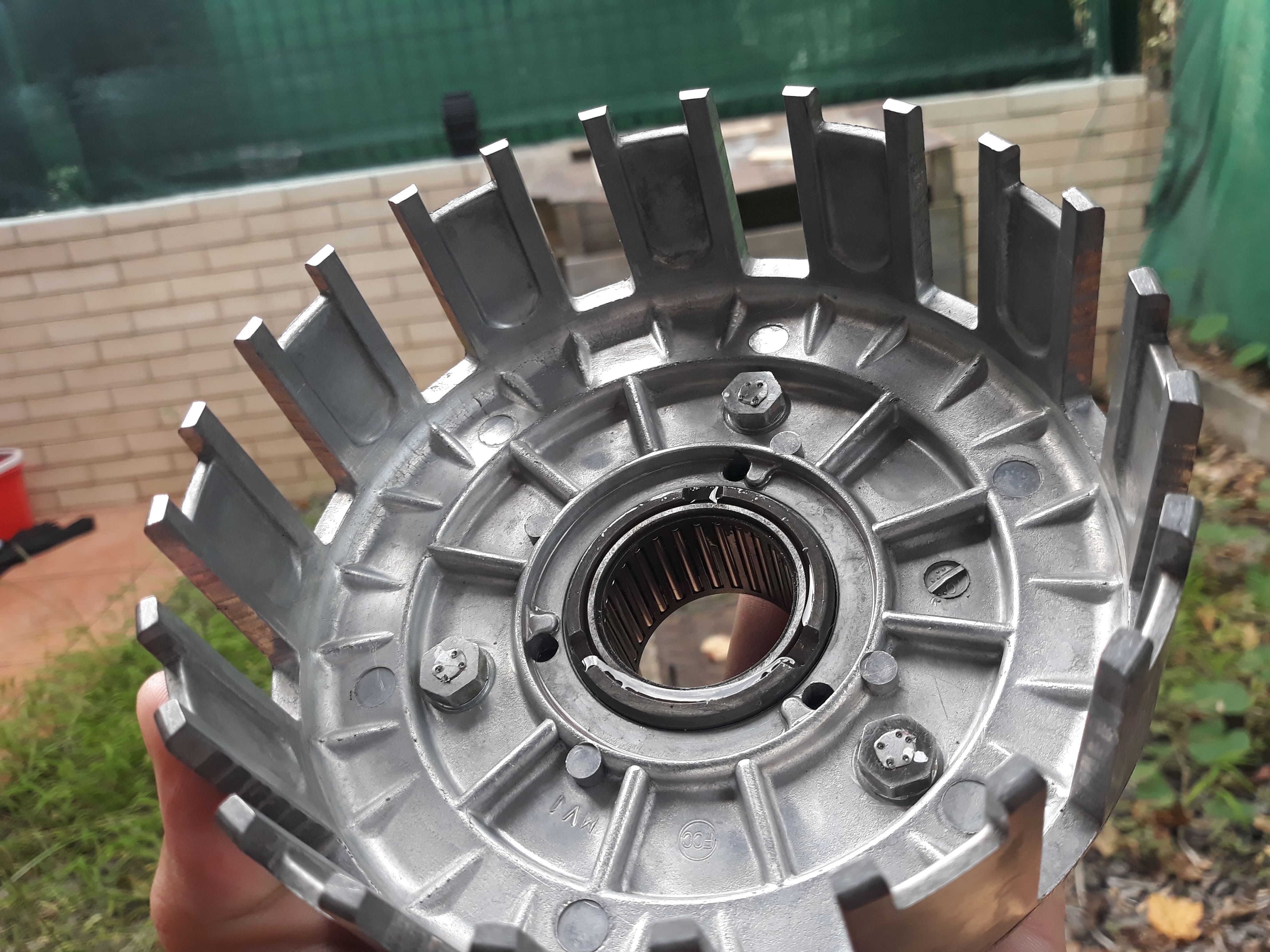

#286 Message par Anto971 » 09 août 2021, 16:08
Hello la compagnie!!!
Me revoila après une bonne absence, mon pc est mort et comme je suis chez un pote j'en profite pour poster sur le forum...
J'ai donc depuis le temps refermé ma cloche et remonté le tout sur la moto, depuis j'ai fait un peu plus de 1000 bornes, j'apprends à connaître la bête...
Déjà, concernant la cloche, je pense que c'est cool j'ai quasiment plus de bruit...je dis quasiment car bien chaude je perçois un mini claquement qui je pense est normal et à froid j'ai toujours un peu ce bruit en débrayant mais qui disparait quasiment lorsqu'elle commence à être un peu chaude...je trouve que la 1ere claque un peu surement du fait que la cloche engage un peu plus...bref je vais démonter d'ici quelques temps pour vérifier tout ça mais sinon pour le moment c'est tout bon !!! §super2 je pense que la greffe a pris :lol:

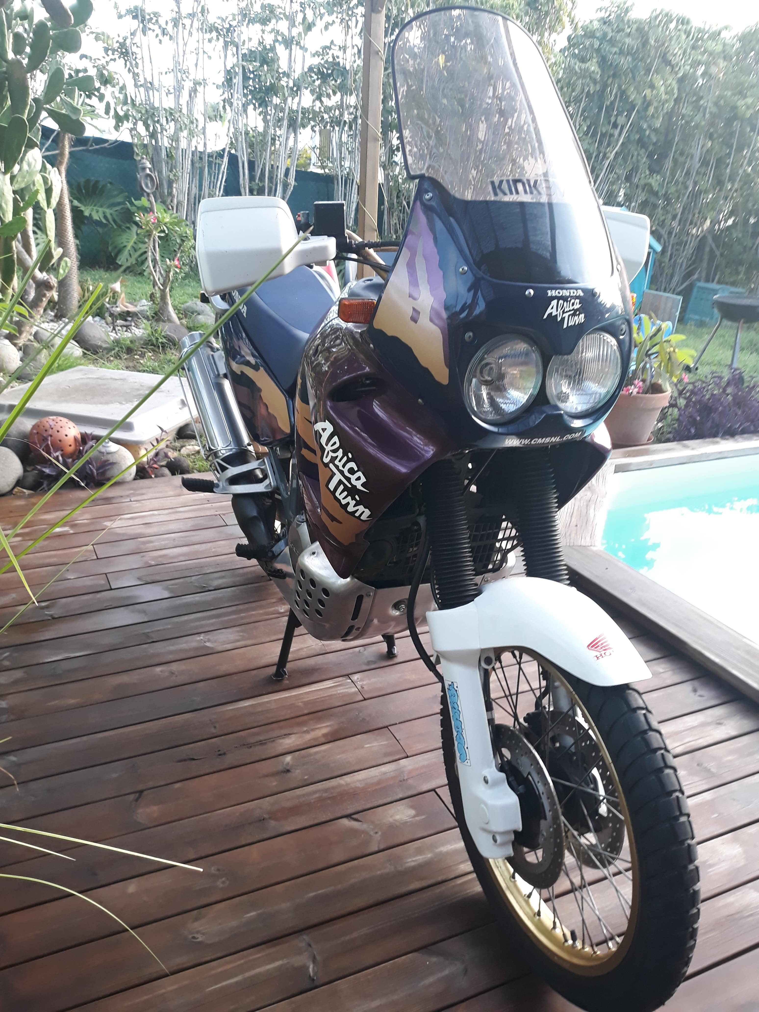

Sinon, mes premières impressions sur l'Africa....comment dire....euh....j'ai jamais ressenti ça au guidon d'une moto!!! Elle et géniale, grande, je suis à l'aise avec mon 1m90, les commandes tombent nickel et c'est une 1ere pour moi. Le moteur je l'adore, je roule sur le couple comme mes Ducat', même si la puissance est pas démoniaque, je trouve qu'il a bien la santé pour 62 ch. Puis le châssis, l'équilibre de la moto est parfait, on met le train avant ou on veut, ça tourne...j'ai l'impression d'avoir enfin trouvé la moto que je cherchais...MA MOTO §aime Je comprends mieux cette phrase que j'ai entendu dans un test ou je ne sais plus ou, le gars disait l'Africa Twin 750 c'est une expérience que chaque motard devrait vivre! Le mec a tout résumé ;)

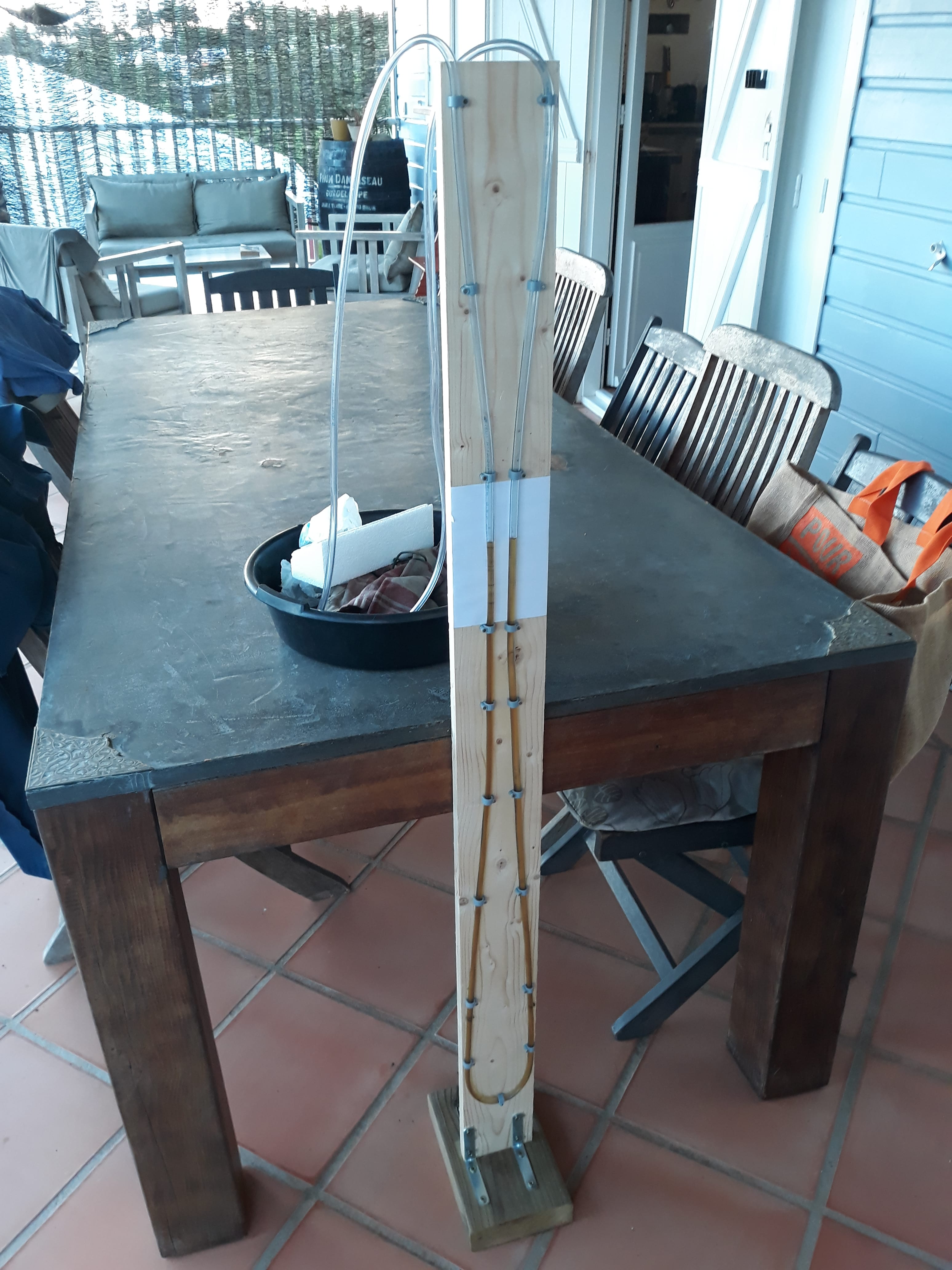

Je vous mets les photos en vrac de la cloche, de la belle, et aussi ma colonne à depression avec laquelle j'ai fait la synchro...
Merci pour tous vos conseils, je suis tellement content de m'être lancé dans la resto de ma belle, j'en profite aujourd'hui et c'est le pied !!!
