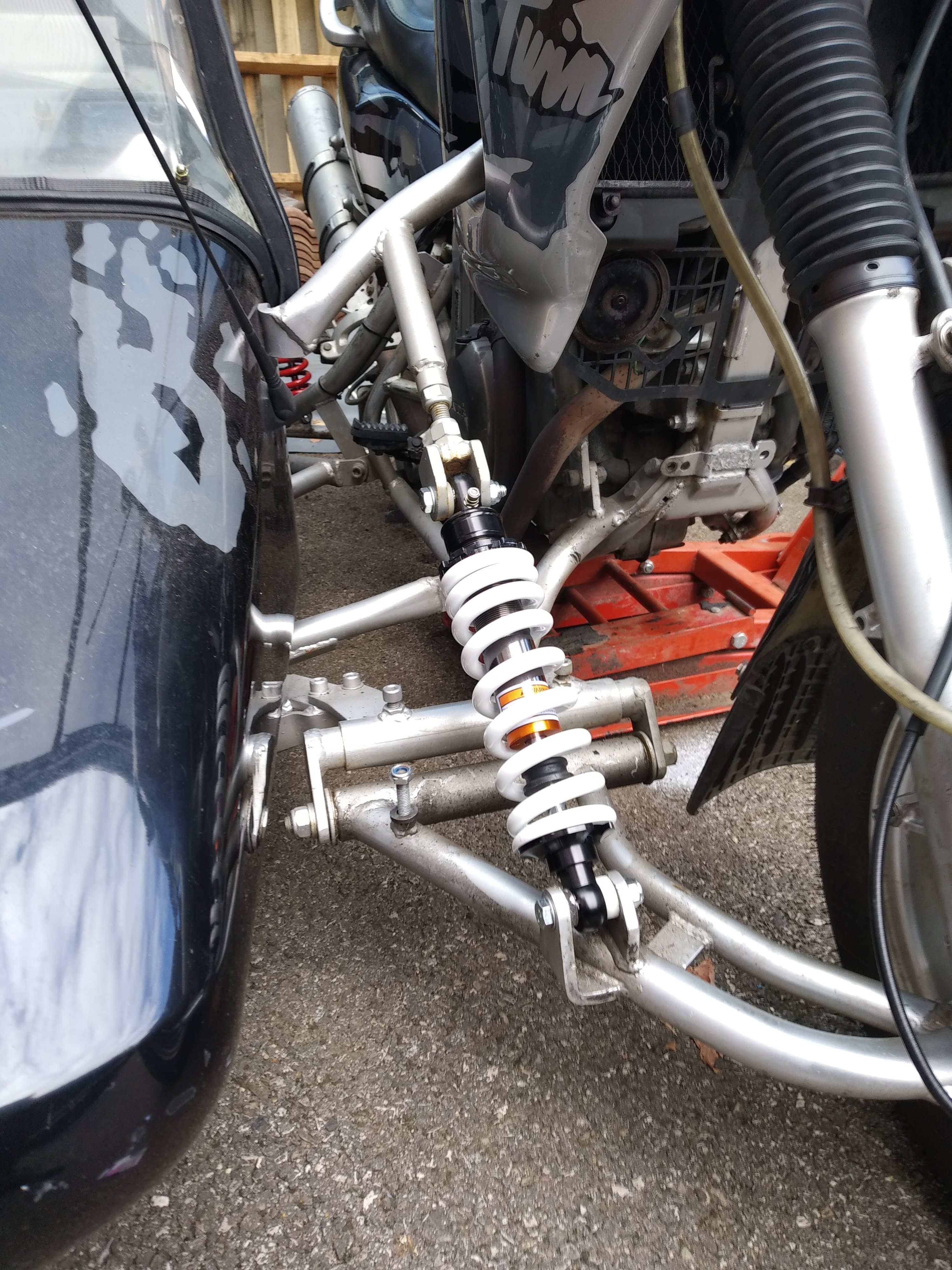

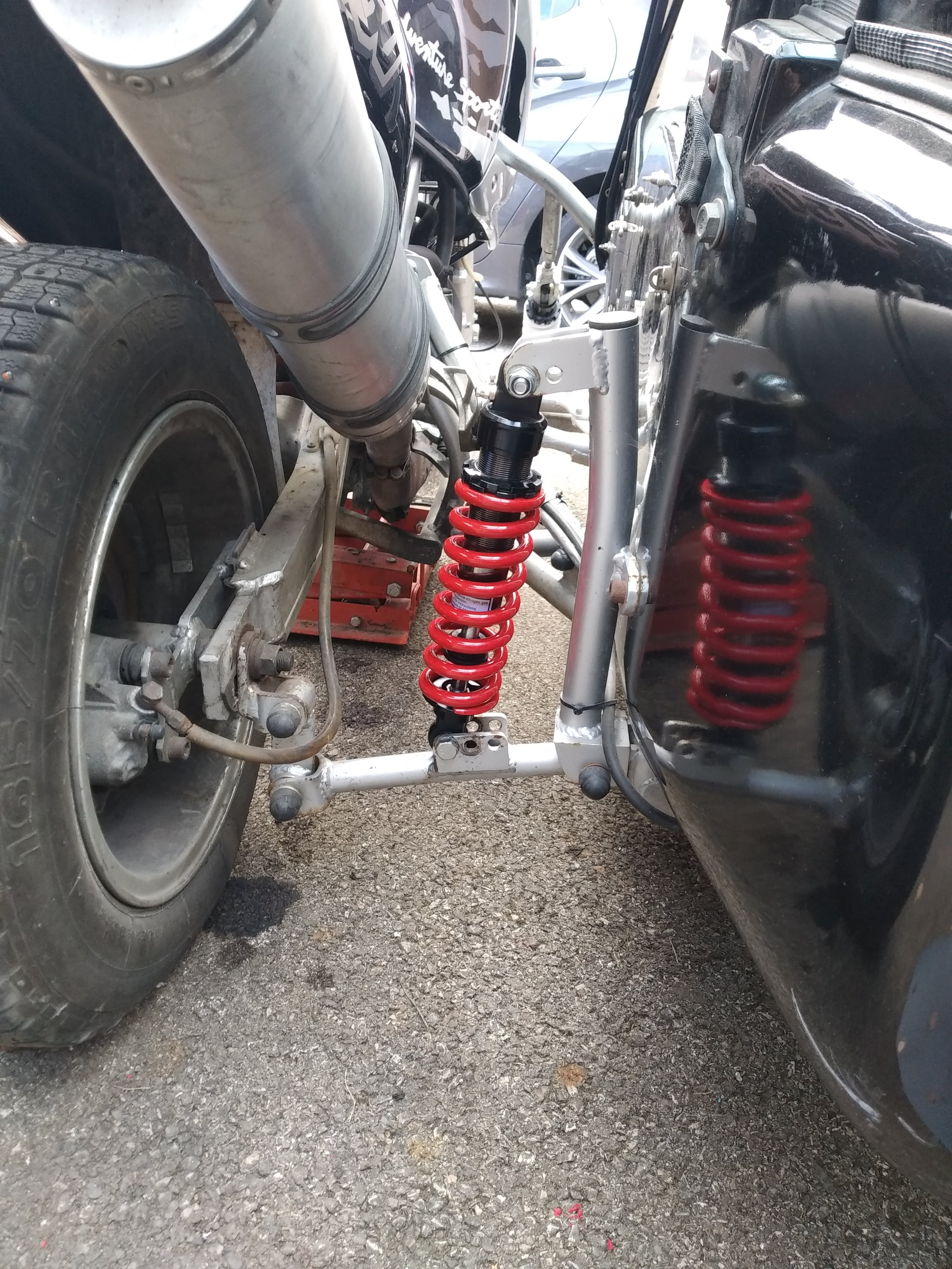

Amortisseurs avant et arrière reçu (manque l'amortisseur de direction).

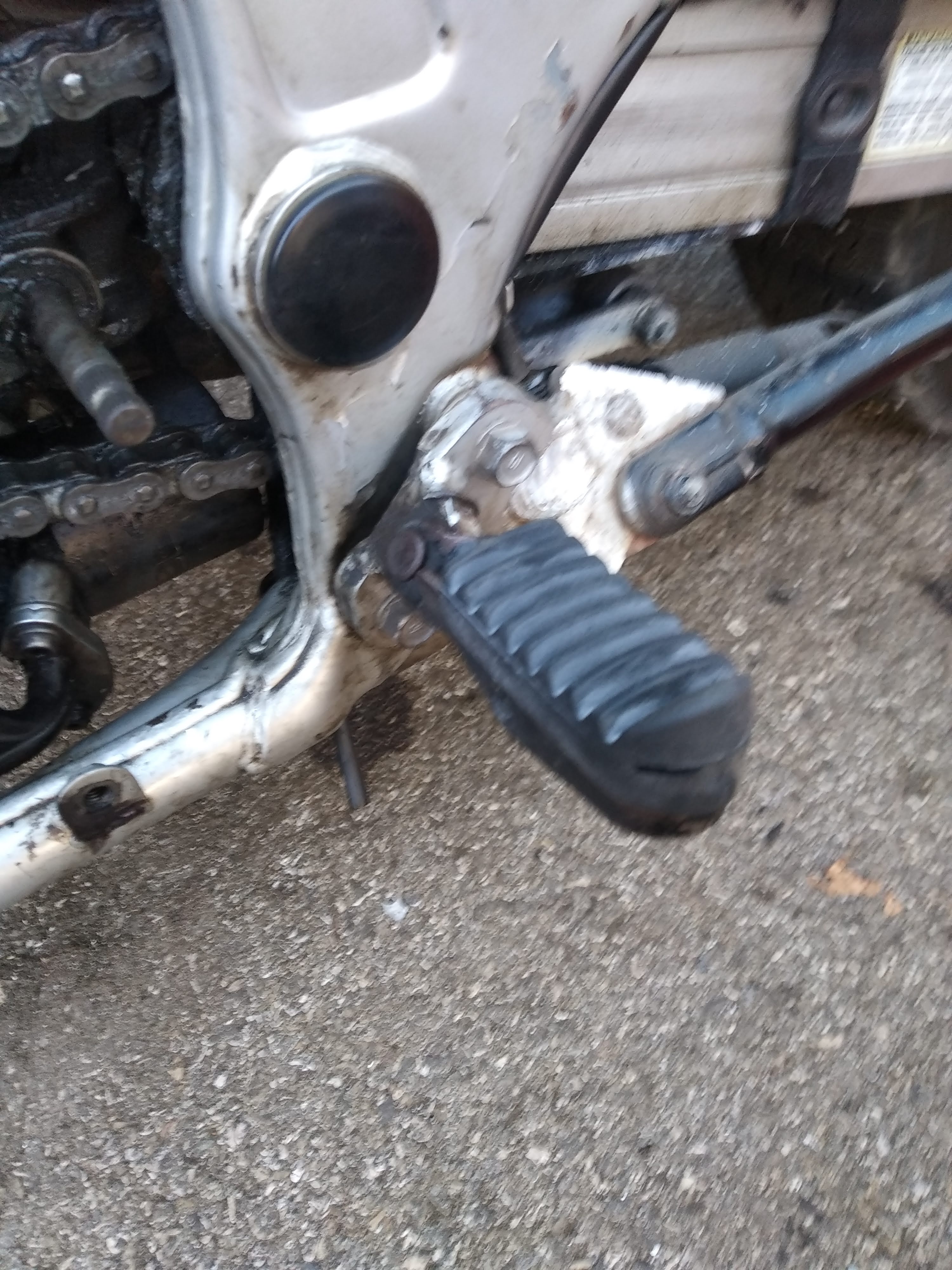

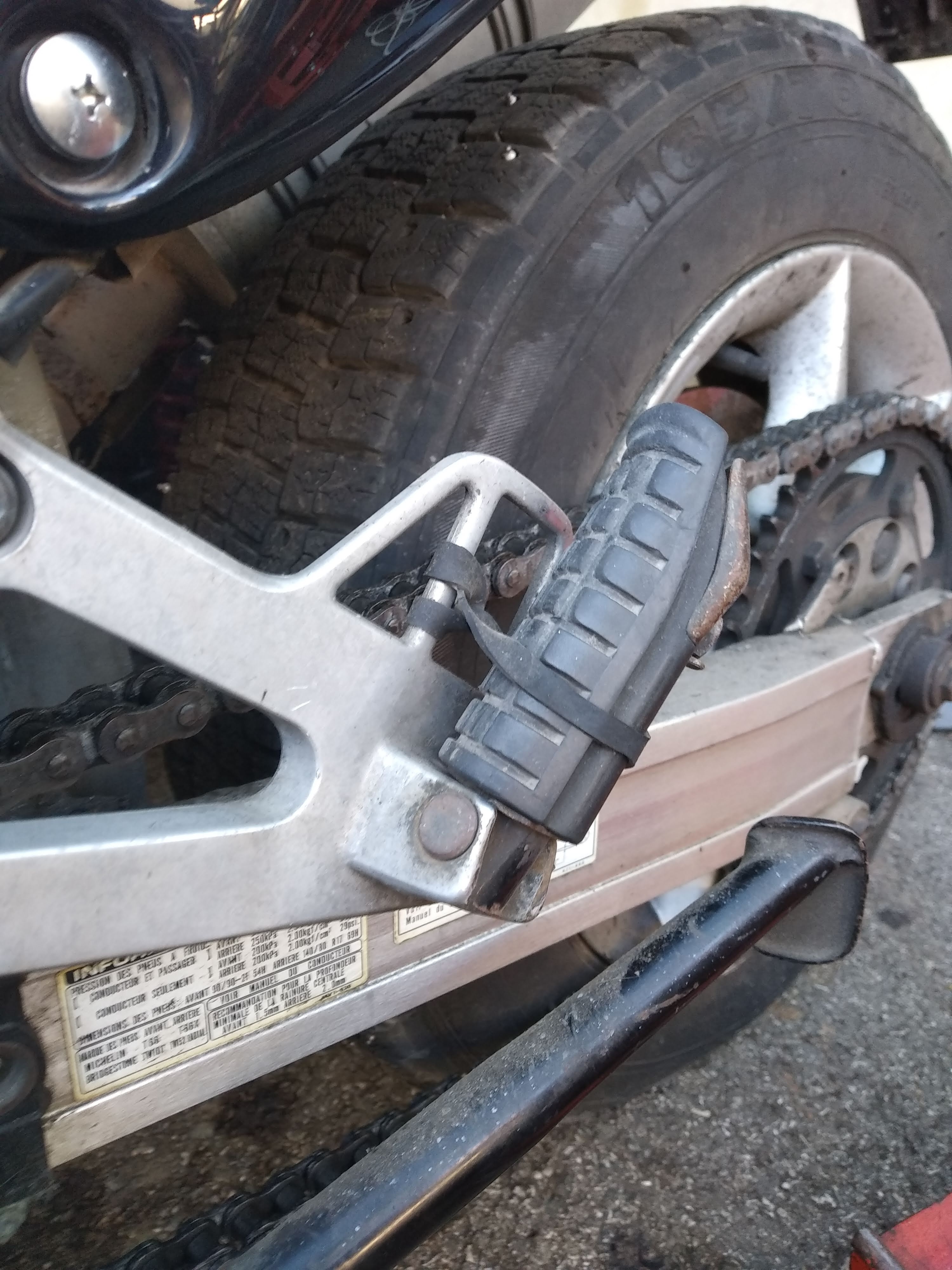

J'en profite pour remettre en état les reposes pieds :D
L'arrière a besoin de changer de mode de rétractation :lol:

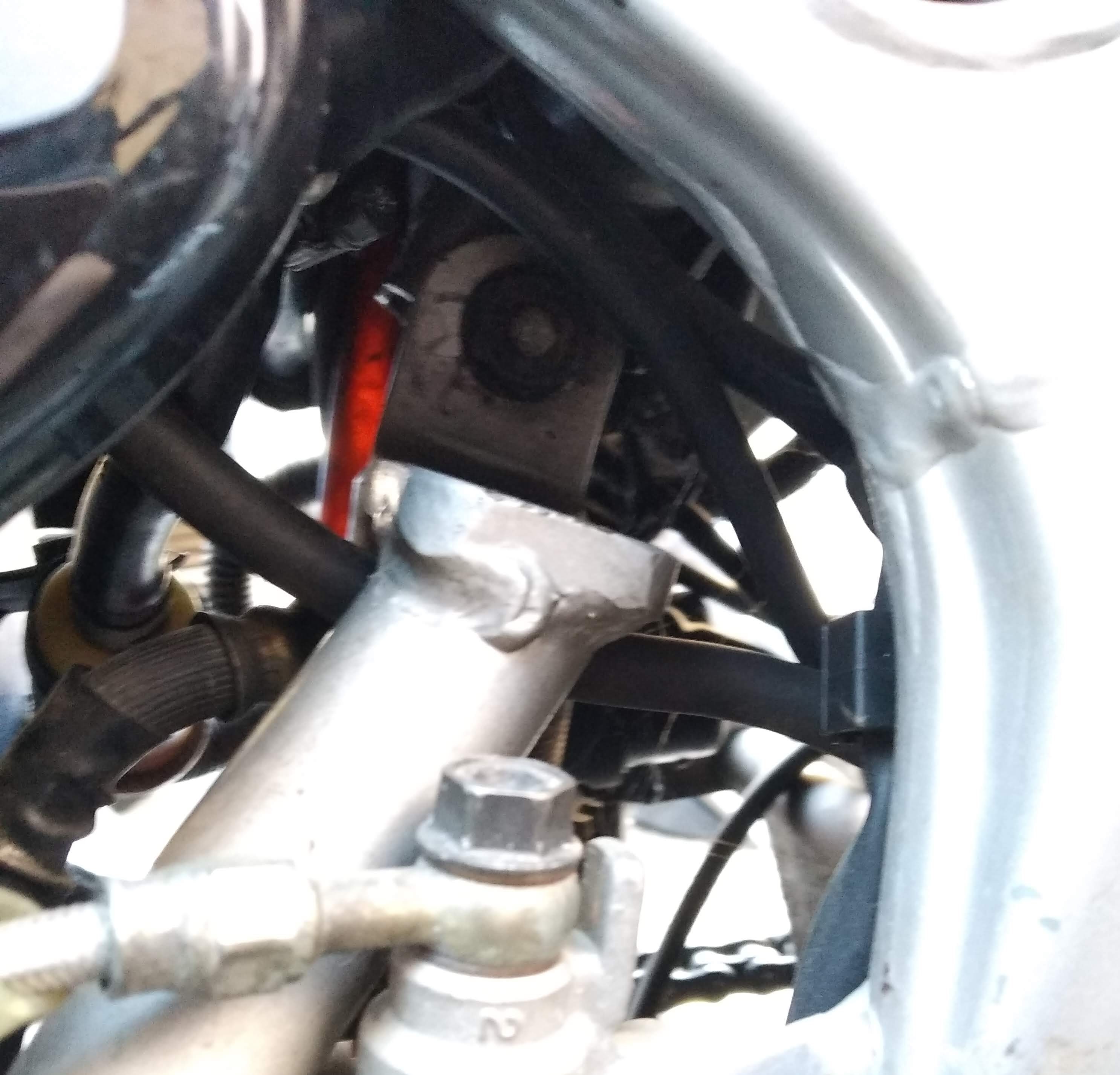

#30 Message par Fabrikatwin » 22 oct. 2021, 19:25

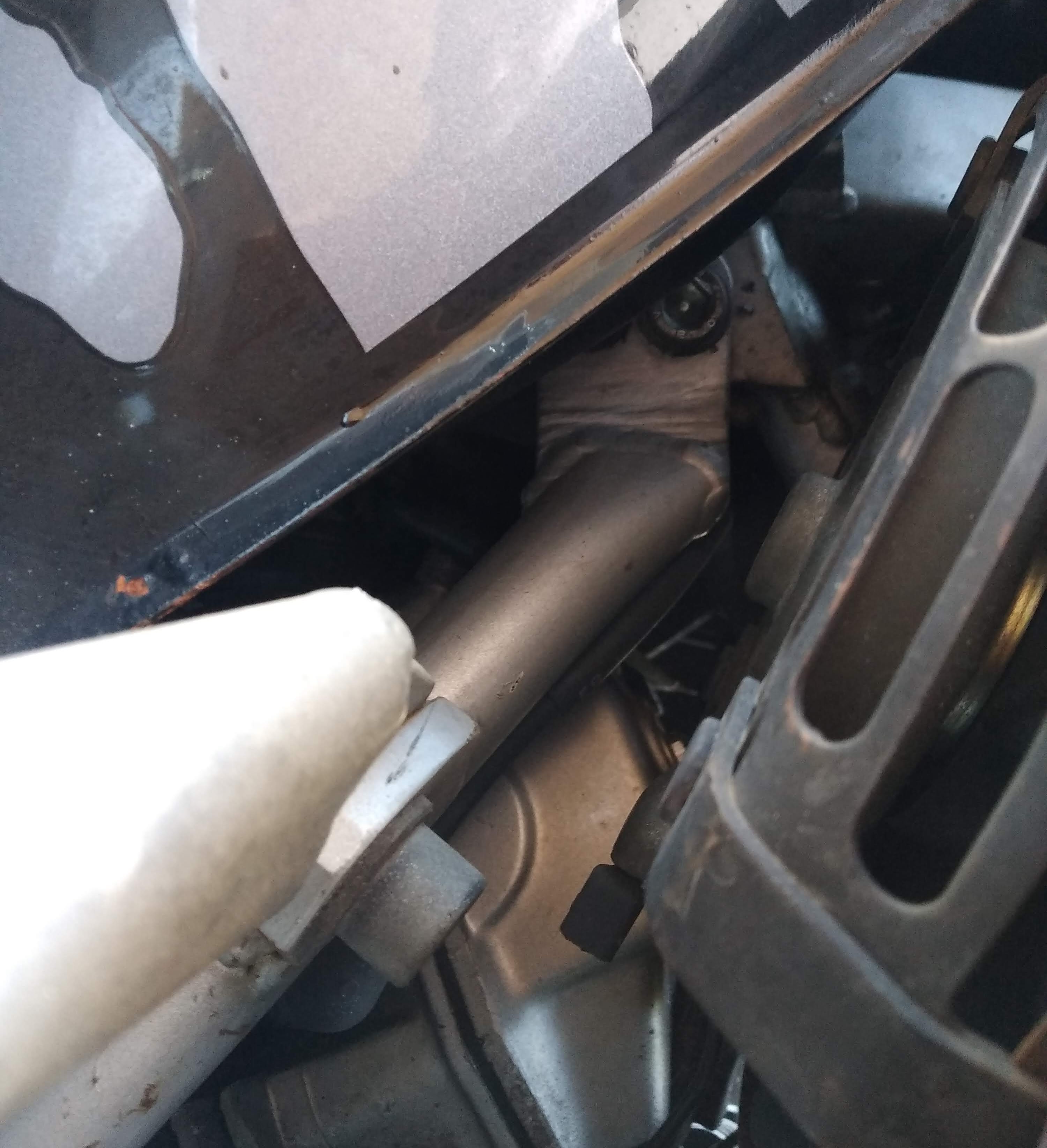

Le montage du panier est intéressant. Mais où et comment est fixé l'ancrage supérieur. Au travers du carénage, mais après §hein

Pfiou, sacrée usine à gaz ! :|
La fourche est-elle toujours fonctionnelle au niveau suspension/amortisseur ?
Le combiné arrière aussi ?
La roue du panier, est-elle suspendue ?
Messages : 23696
Re: Yéti's SideCar
#34 Message par Dode38 » 23 oct. 2021, 11:44
ObiOne a écrit : 23 oct. 2021, 08:56 Pfiou, sacrée usine à gaz ! :|
La fourche est-elle toujours fonctionnelle au niveau suspension/amortisseur ? Oui ;)
Le combiné arrière aussi ? Aussi :D
La roue du panier, est-elle suspendue ? Oui §super
Donc pour le panier..... 3 amortisseurs + amortisseur de direction ;)

Re: Yéti's SideCar
#35 Message par Fabrikatwin » 23 oct. 2021, 19:25
Oui, mais. Et l'ancrage supérieur, c'est où..................

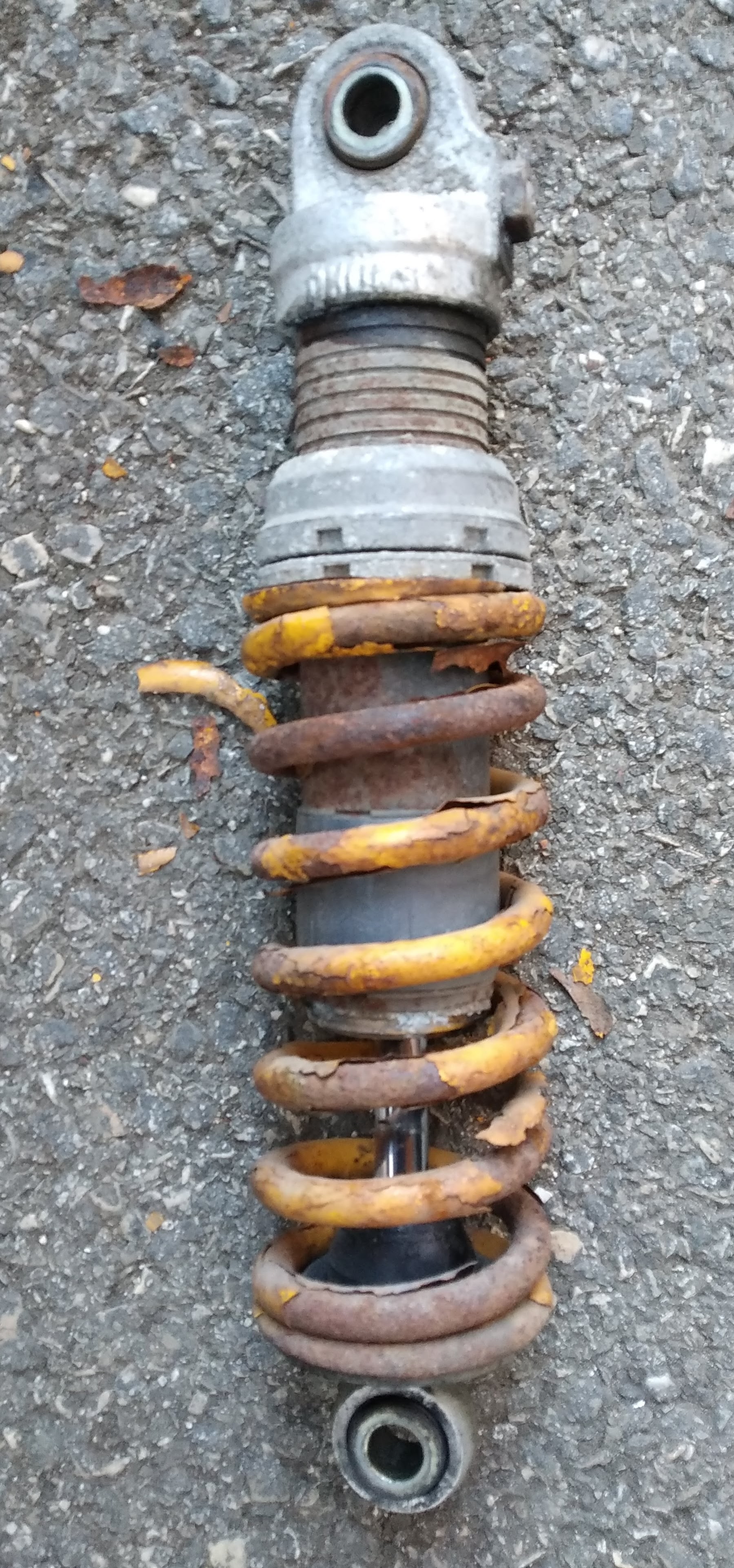

#36 Message par Dode38 » 23 oct. 2021, 19:27
Alors :roll: Amortisseur côté externe au panier H.S. §cry
Amortisseur Ohlins
Je vais quand même essayer de le remettre en état §hein

#37 Message par Dode38 » 23 oct. 2021, 19:28
Fabrikatwin a écrit : 23 oct. 2021, 19:25 Oui, mais. Et l'ancrage supérieur, c'est où..................
Je te fais une photo demain ^^

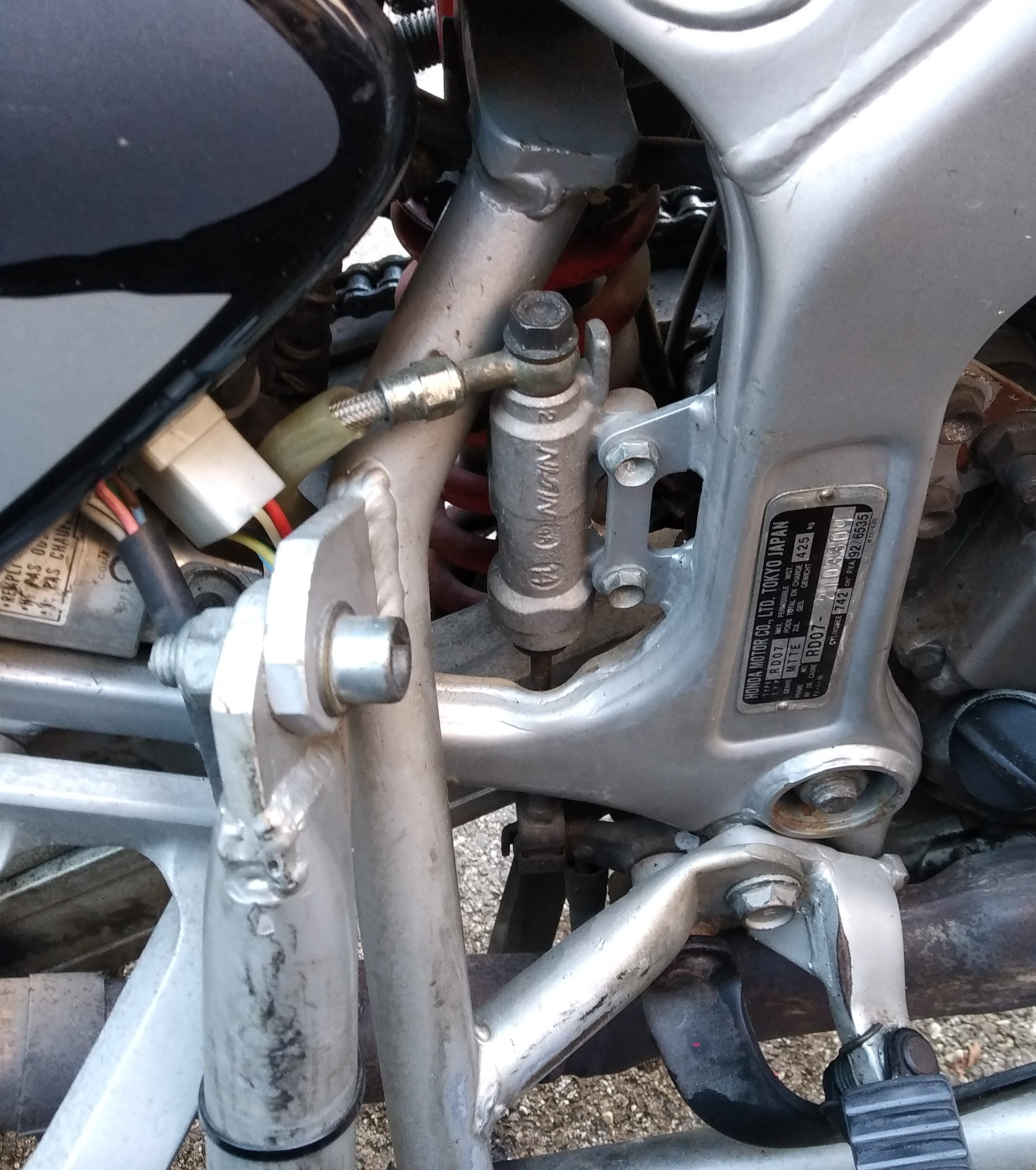

#39 Message par Dode38 » 24 oct. 2021, 15:51
Fixation près de la colonne:
Fixation sur la fixation supérieure de l'amortisseur:
Messages : 23696
Re: Yéti's SideCar
#40 Message par Dode38 » 24 oct. 2021, 15:57
Bon :roll: j'ai passé la journée à restaurer l'amortisseur Ohlins §super
Changement d'huile (il ne restait pas grand chose :cry: )et du joint torique de la vis de réglage, nettoyage et remise en peinture du corps et du ressort.
Pas pris de photos car j'étais pressé de tester et §youhou rien à voir avec la planche de bois qu'il y avait.

Re: Yéti's SideCar
#41 Message par Fabrikatwin » 24 oct. 2021, 21:06
Je vais être chiant :oops:
Pas chez moi, sans ma 07 sous les yeux, j'ai du mal à comprendre où est fixé la partie haute sur le cadre.
En tout cas, c'est tout au chausse pied :shock:
Alors Dode, si tu n'as que ça à faire :roll: , des détails. J'ai pas l'intention d'ateller, mais je suis curieux.

Re: Yéti's SideCar
#42 Message par Dode38 » 24 oct. 2021, 21:12
§mdr Une patte fixée sur le cadre, au niveau de la colonne de direction.
Si tu agrandis la photo, tu vois la patte soudée §siffle
