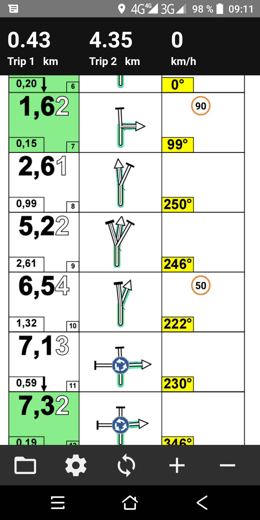

Appli android pour roadbook:
Il existe une appli qui va avec le site Rally navigator, sauf que cette dernière ne marche pas sur mon tel...
https://play.google.com/store/apps/deta ... ader&gl=FR
Mais coup de bol un application juste parfaite existe et dispo gratuitement !
'Piste Roadbook Reader'
https://play.google.com/store/apps/deta ... book&gl=FR
Très simplement elle affichera le PDF, ainsi qu'un tripmaster le cap et la vitesse. (D'autres choses dispo dans les options évidemment.)
Résultat y a plus qu'à charger le roadbook dans le smartphone en meme temps que la trace GPX sous Osmand.
Et on a plus qu'à choisir quelle application on utilise ! Ou alors si on a 2 smartphone on se met les 2 :D
Problème : la commande au guidon devient indispensabe en mode roadbook...

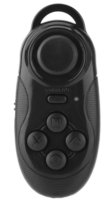

A la base je pensais détourner ce qu'on peut trouver à vraiment pas cher en commande bluetooth pour smartphone pour jouer.
Par exemple ca :
https://www.amazon.fr/Bluetooth-t%C3%A9 ... s=1&sr=8-7
Problèmes:
- Faut bricoler une alim.
- Faut l'intégrer sur le guidon et que ce soit accessible avec le pouce...
- Faut que les applis android reconnaissent les touches et les affectent aux bonnes actions.
>> Résultat j'ai lâché cette solution et je me suis orienté sur une construction à base d'Arduino.

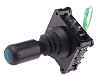

Pour la commande, j'ai pas trouvé de boutons IP68 suffisament petits pour en intégrer plusieurs dans un boitier maison que j'aurai fixé sous le commodo gauche par exemple.
Mais j'ai trouvé un joystick IP68 avec 1 bouton intégré :
https://fr.rs-online.com/web/p/interrup ... k/8252599/
Bon ca reste très gros comme composant... et pas donné ! :shock: 47€
Je suis tout de même parti là dessus pour mon proto.
Au final comme on verra plus tard ca s'intègre pas trop mal, et je l'ai gardé.

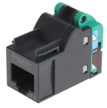

Plutôt que de fabriquer mon cable, j'ai eu l'idée de prendre un RJ45 qui traine. Seul bémol la taille du connecteur. Mais bon c'est pas plus génant que ca.
Jai donc acheté 2 connecteurs femelles RJ45: (8€ l'unité quand même...)
https://fr.rs-online.com/web/p/connecte ... %3Atrue%7D

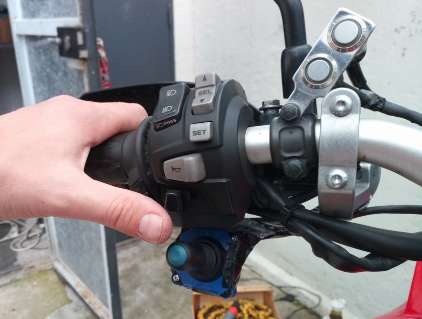

Fixation de la commande au guidon :
J'avais commencé à concevoir une pièce à imprimer en 3D pour recevoir le joystick et venir se fixer sur la moto.
Mais avec la taille du joystick la pièce me semblait énorme... et je n'avais finalement plus accès à une imprimante 3D.
Donc finalement je me suis dit c'est IP65, donc je vais rien mettre si ce n'est du scotch.
J'ai simplement pris une pate métalique, je lai plié pour pouvoir me fixer sur une des vis du protège main, et positionner le joystick à l'horizontal sous le commodo de gauche.
- Accès parfait pour le pouce.
- Même en butée de direction, y a encore de la marge entre le joystick et le commodo.
Bon évidemment c'est pas parfait... une chute pourrait en venir à bout.

Petit retour d'expérience :
Pour la gestion du tripmaster, il vaut mieux affecter l'appui long (touche 'd' dans mon code) pour faire le reset, sinon on prend le risque d'un reset intempestif en route...
D'ailleurs je me suis dit qu'on serait dans la mouize si ca plante et qu'on doit reprendre le roadbook au milieu.
Mais l'appli 'Piste Roadbook Reader' permet de mettre ce qu'on veut dans le tripmaster, sans passer par les butons +/- 0.1km.
Donc en quelques secondes on peut réinitialiser le tripmaster au bon kilometrage. ^^

#20 Message par Mika Nari » 12 janv. 2022, 11:56
et ce genre de truc ne pourrais pas etre utilisé ?
J'avais que le boitier 2 boutons, pour faire un défilement me serait largement suffisant si on parle de roadbook ;)
https://fr.aliexpress.com/item/40007481 ... lsrc=aw.ds

En tout cas sur Ali y a plein de truc comme ça pour avoir des bouton : https://fr.aliexpress.com/item/40004193 ... mainSearch
Je préfère a un gros comodo et plus facile a ajouter sur n'importe quel guidon :)

#24 Message par Alambic Pingouin » 12 janv. 2022, 19:25
Ces boutons c’était ma première idée. J’en ai déjà installé pas mal sur des meules de piste avec faisceau allégé.
Mais j’aime bien l’idée que ce soit intégré dans le commodo, ça surcharge moins d’accessoires. Mais c’est une question de goût.

#25 Message par Emile » 12 janv. 2022, 19:26
les boutons c'est top ! mais franchement à droite du commodo de gauche, ca me semble inaccessible sans lacher le guidon
