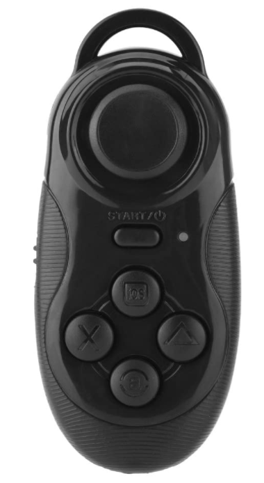

A la base je pensais détourner ce qu'on peut trouver à vraiment pas cher en commande bluetooth pour smartphone pour jouer.
Par exemple ca :
https://www.amazon.fr/Bluetooth-t%C3%A9 ... s=1&sr=8-7
- Capture.PNG (161.42 Kio) Vu 8553 fois
Problèmes:
- Faut bricoler une alim.
- Faut l'intégrer sur le guidon et que ce soit accessible avec le pouce...
- Faut que les applis android reconnaissent les touches et les affectent aux bonnes actions.
>> Résultat j'ai lâché cette solution et je me suis orienté sur une construction à base d'Arduino.

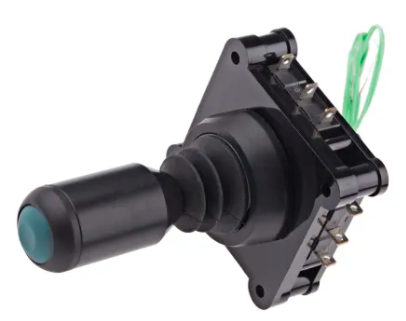

Pour la commande, j'ai pas trouvé de boutons IP68 suffisament petits pour en intégrer plusieurs dans un boitier maison que j'aurai fixé sous le commodo gauche par exemple.
Mais j'ai trouvé un joystick IP68 avec 1 bouton intégré :
https://fr.rs-online.com/web/p/interrup ... k/8252599/
- joystick.PNG (116.04 Kio) Vu 8553 fois
Bon ca reste très gros comme composant... et pas donné !
47€
Je suis tout de même parti là dessus pour mon proto.
Au final comme on verra plus tard ca s'intègre pas trop mal, et je l'ai gardé.

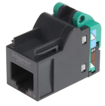

Plutôt que de fabriquer mon cable, j'ai eu l'idée de prendre un RJ45 qui traine. Seul bémol la taille du connecteur. Mais bon c'est pas plus génant que ca.
Jai donc acheté 2 connecteurs femelles RJ45: (8€ l'unité quand même...)
https://fr.rs-online.com/web/p/connecte ... %3Atrue%7D
- rj45.PNG (112.17 Kio) Vu 8553 fois

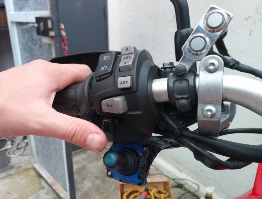

Fixation de la commande au guidon :
J'avais commencé à concevoir une pièce à imprimer en 3D pour recevoir le joystick et venir se fixer sur la moto.
Mais avec la taille du joystick la pièce me semblait énorme... et je n'avais finalement plus accès à une imprimante 3D.
Donc finalement je me suis dit c'est IP65, donc je vais rien mettre si ce n'est du scotch.
J'ai simplement pris une pate métalique, je lai plié pour pouvoir me fixer sur une des vis du protège main, et positionner le joystick à l'horizontal sous le commodo de gauche.
- Accès parfait pour le pouce.
- Même en butée de direction, y a encore de la marge entre le joystick et le commodo.
Bon évidemment c'est pas parfait... une chute pourrait en venir à bout.
- img_2012.jpg (124.92 Kio) Vu 8553 fois
