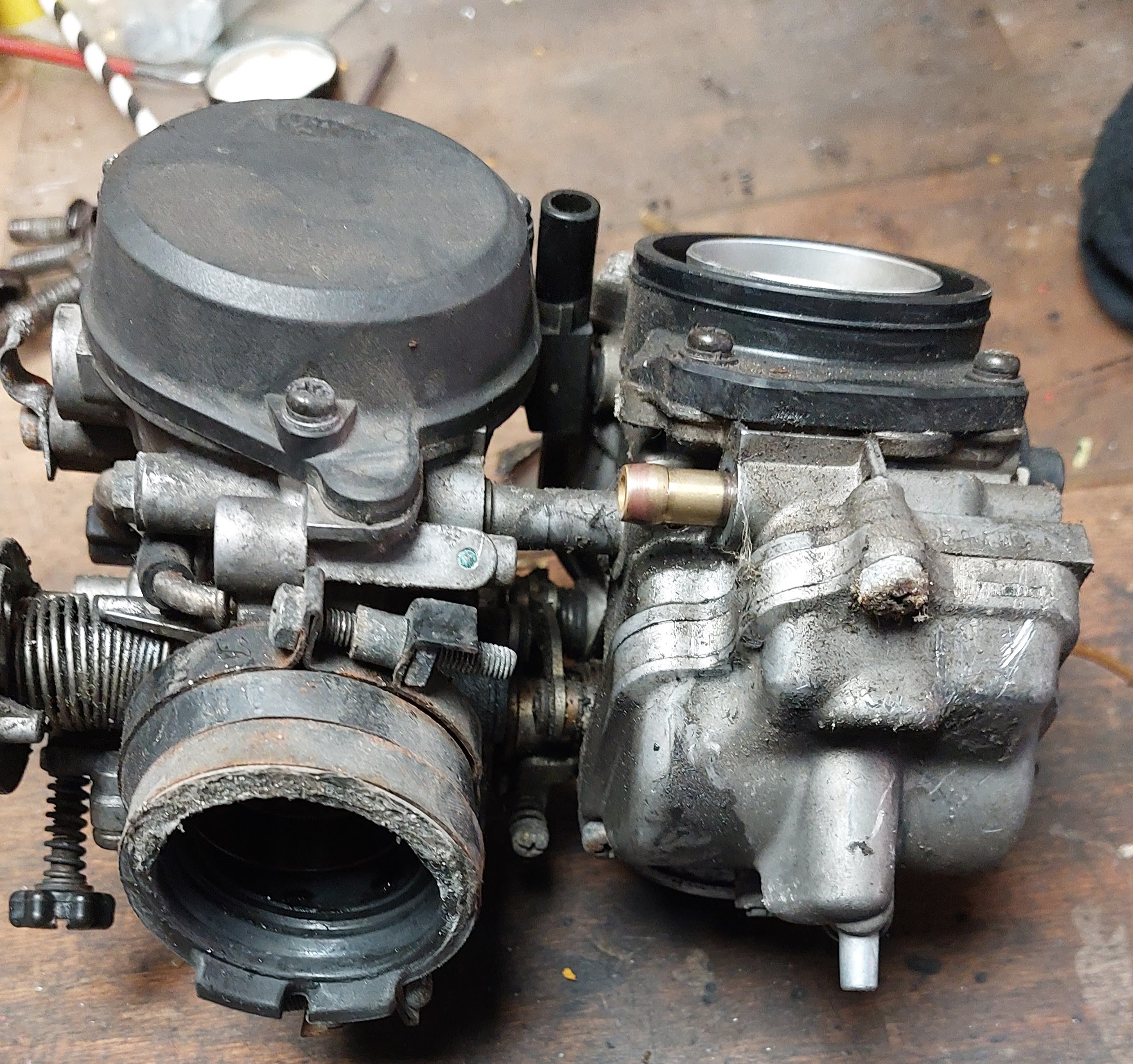

Profitant de cette douce journée, je me mets au redémarrage du side après cet hiver §siffle
Il y a de l'essence, la batterie est chargée .... y-a plus qu'à!

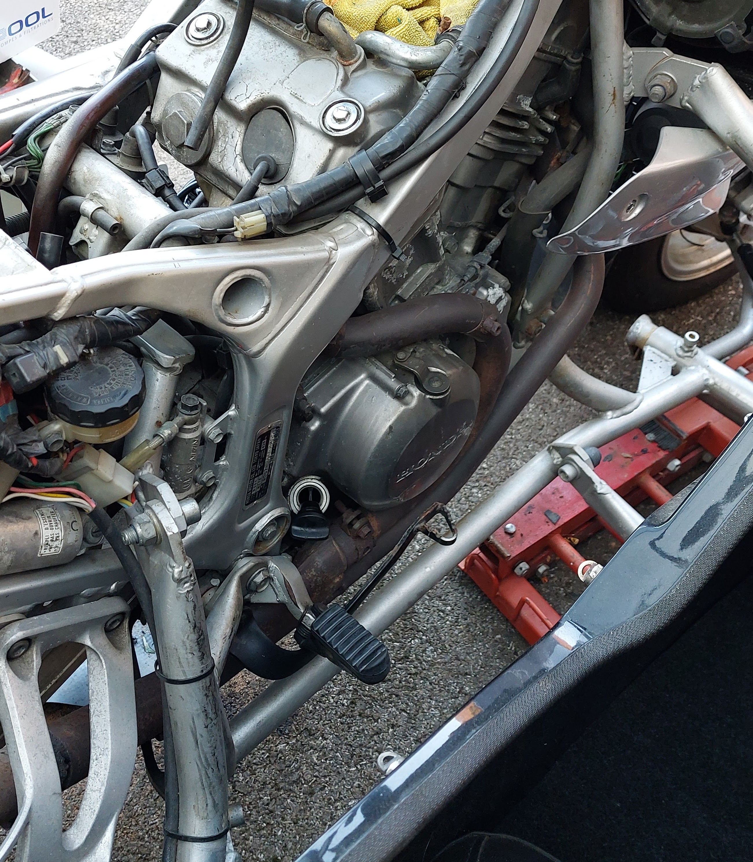

Clé dans le neiman ( le tout neuf que j'ai dû remplacer, suite à la perte de l'unique clé... mais si vous suivez, vous devriez le savoir :roll:).
Starter mis, point mort, poignée d'embrayage enfoncée contact!!!!
3 petits coups (non, Dodounette est en train de faire les courses) et la grosse ronronne.

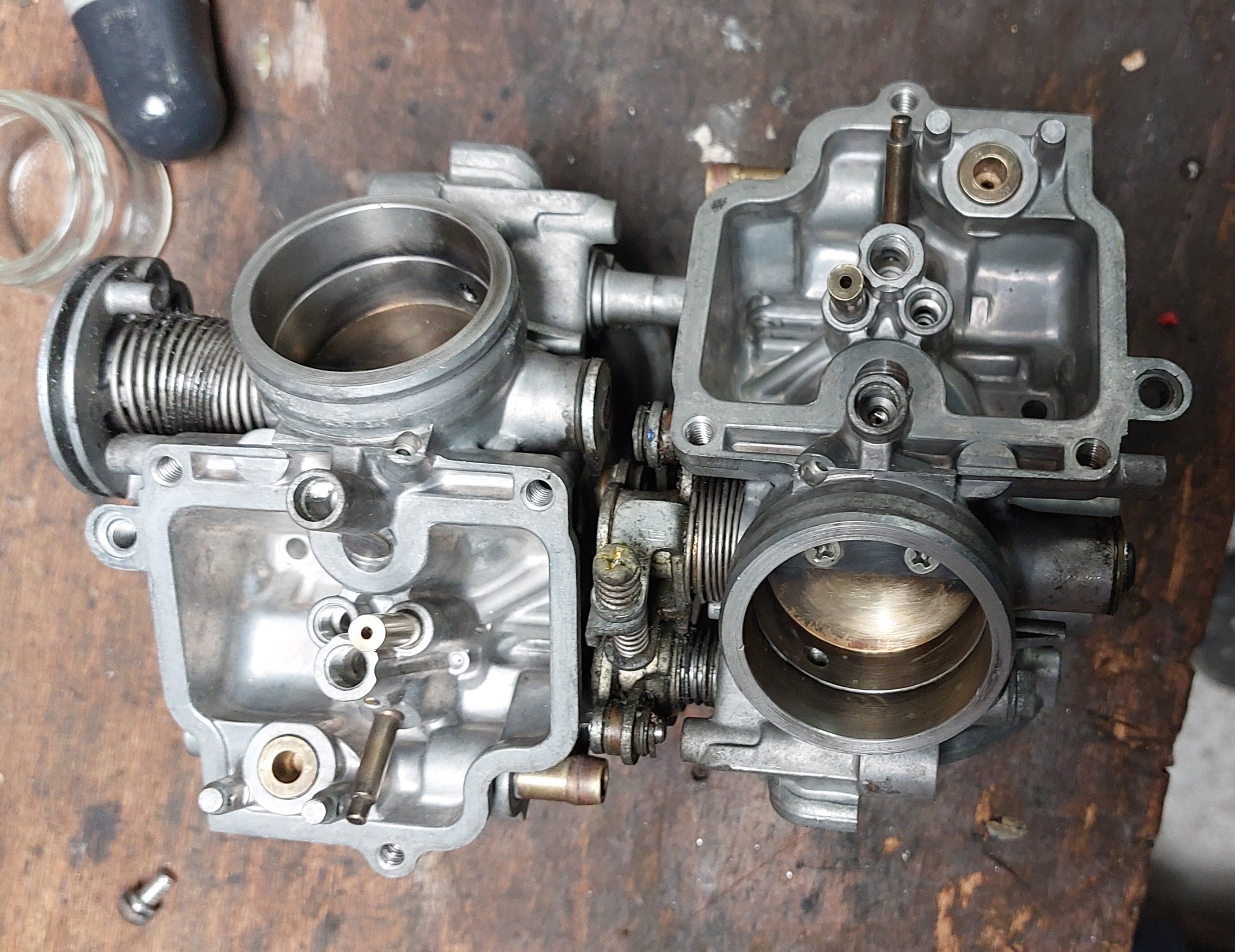

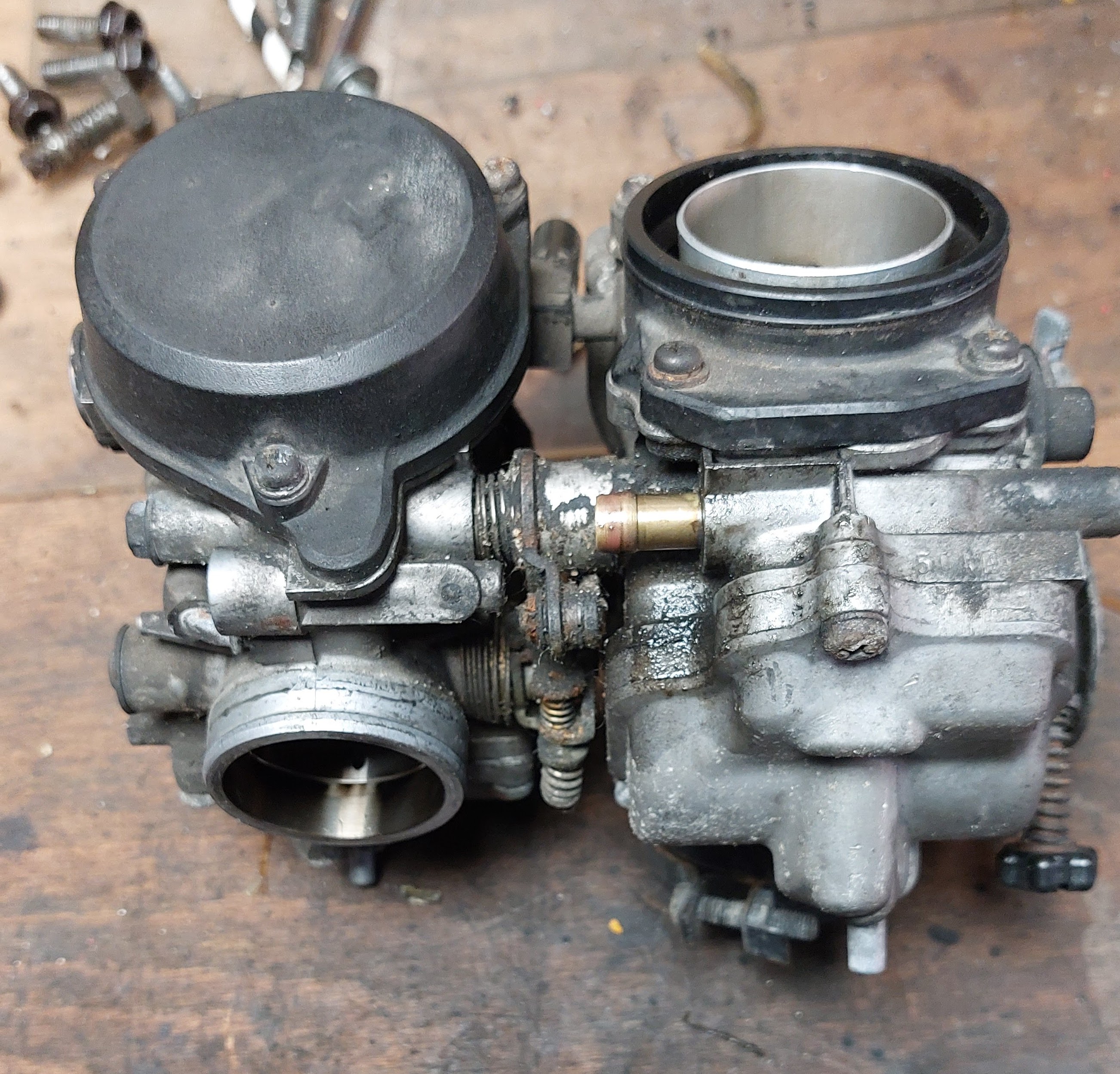

Je laisse tourner et au bout de 3 minutes beurp!!! impossible de redémarrer §hein
Je touche les cylindres, et M... le cylindre avant est froid alors que l'arrière est chaud.
Vérification des bobines OK, Vérification des bougies avant OK... bon, ce doit être un problème d'alimentation en carburant.
Démontage du réservoir, démontage de ces P... de carburateurs :shock: les manchons sont cuits.
Après 10mn j'arrive à les extraire §chaud
Bon, je pense que c'était pas du luxe.

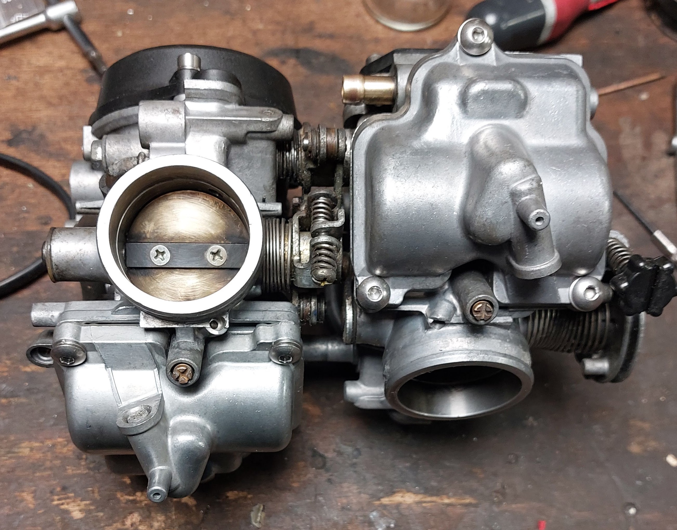

Bon, on va tout démonter et passer les crados au Bac US

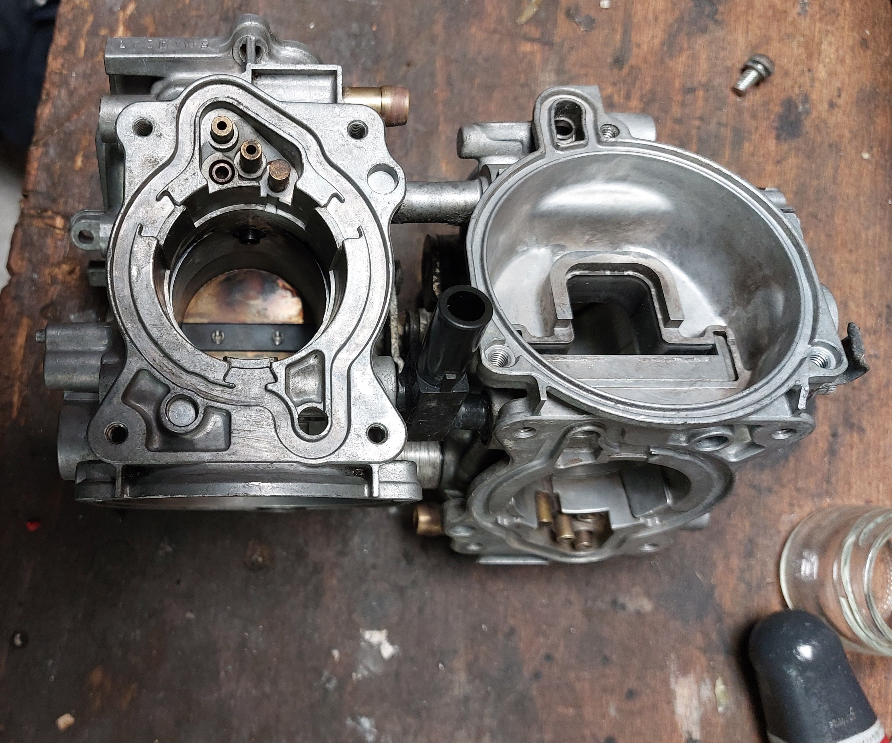

Démontage des cuves. Et là :lol: Le pointeau du carbu avant est complètement coincé dans sont logement en position fermée :roll:
OK, donc tout passe au Bac et remontage.

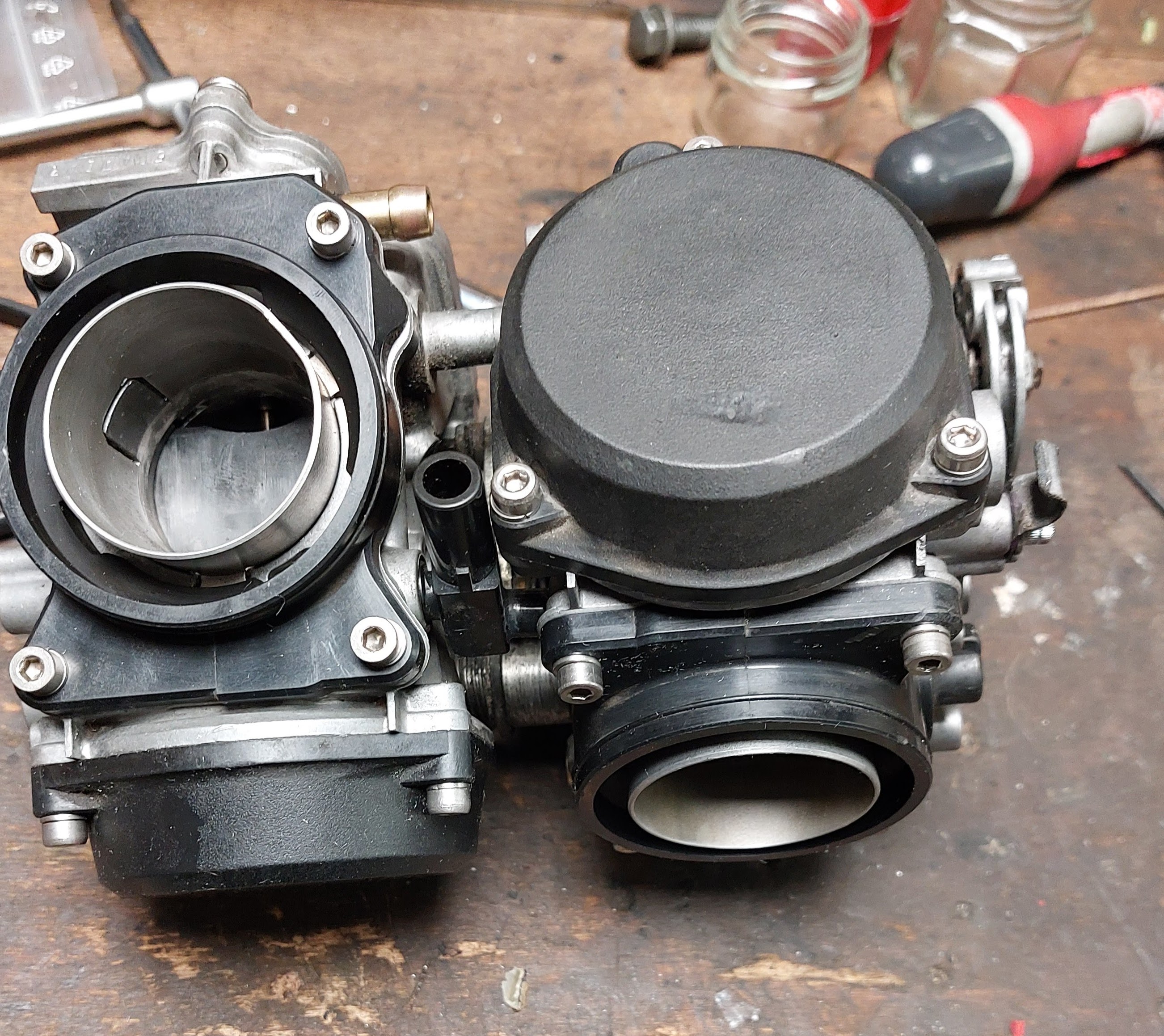

Pendant que le nettoyage se fait, je révise la boîte à air qui a quelques fuites et a déjà été bidouillée avec une "colle" pas adaptée (sèche et cassante).
Donc nettoyage et remise en place des manchons à la Sika noire.
Ouf §chaud
Plus qu'à attendre les nouveaux manchons côté cylindre et on pourra remettre en route §youhou

Vu la gueule des carbus , c'est pas du luxe cette petite révision.

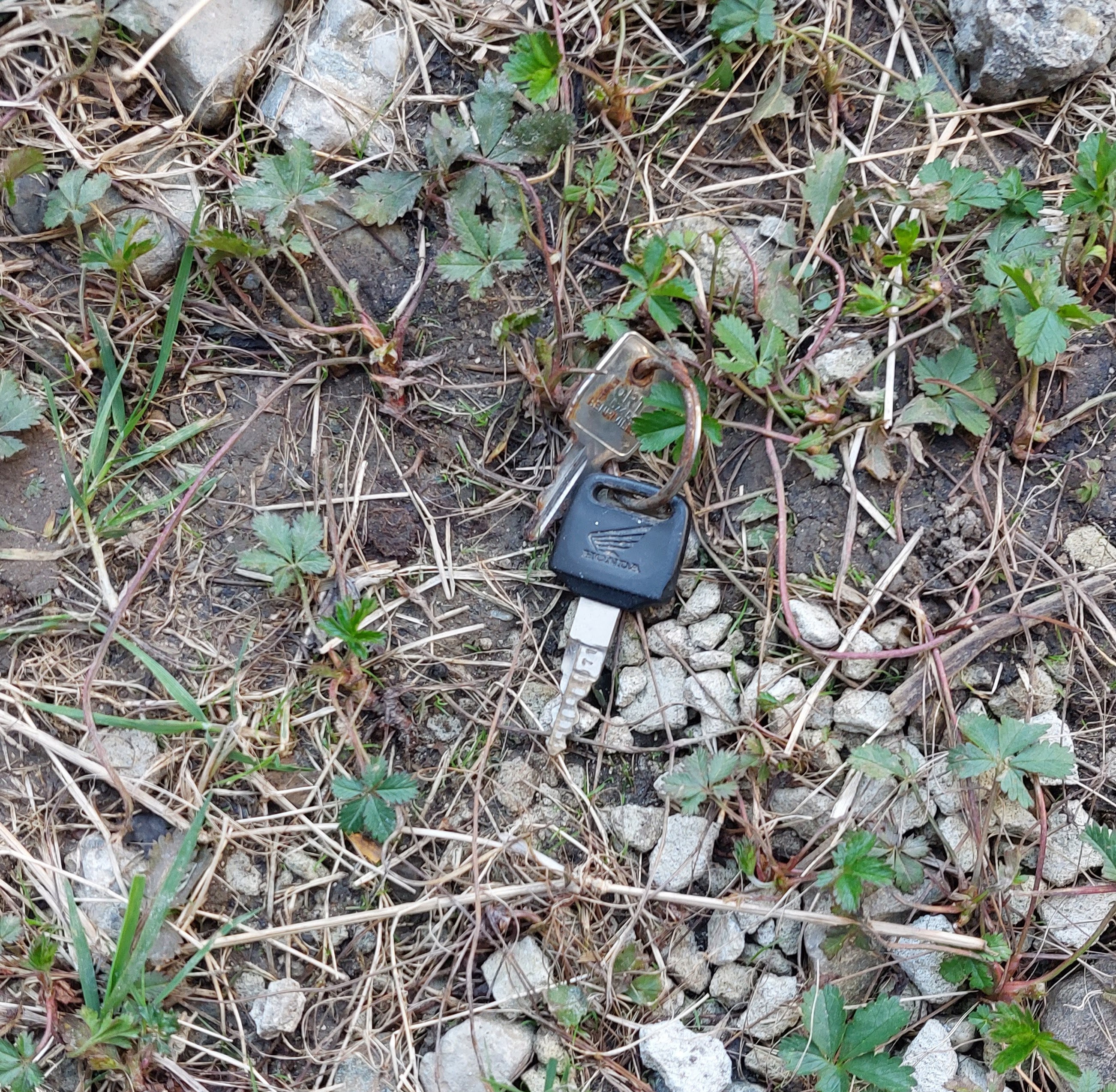

Rhooooooo!!!!!! Put......
Trouvées en faisant la remise en route de la piscine §heu

Tu as été trop rapide pour changer le Neiman §mdr
Re: Yéti's SideCar
#67 Message par TiTi » 04 mars 2022, 14:26
C'est un grand classique. On retrouve les choses juste après les avoir remplacées !
Re: Yéti's SideCar
#68 Message par TiTi » 04 mars 2022, 14:26
M'enfin elle a l'air bien fatiguée cette clé quand même !
Re: Yéti's SideCar
#69 Message par Dode38 » 04 mars 2022, 16:23
Oui oui, j'avais commandé un jeu supplémentaire pour les faire refaire §mdr

JLD80 a écrit : 04 mars 2022, 14:13
Dode38 a écrit : 04 mars 2022, 11:36 Rhooooooo!!!!!! Put......
Mdr Denis :lol: tu l'as fait exprès c'est pas possible ;)
Mais la petite clé ... ?

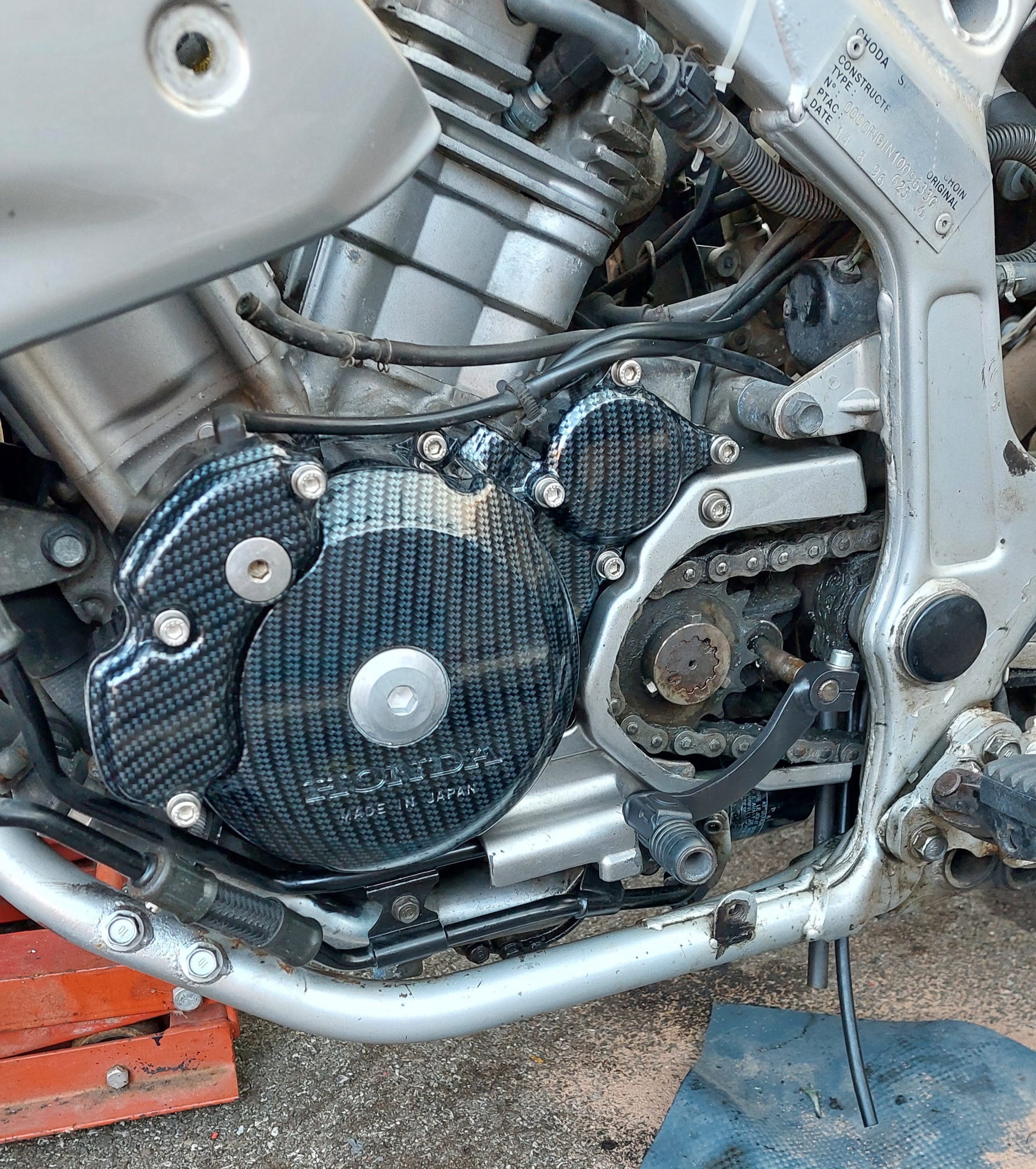

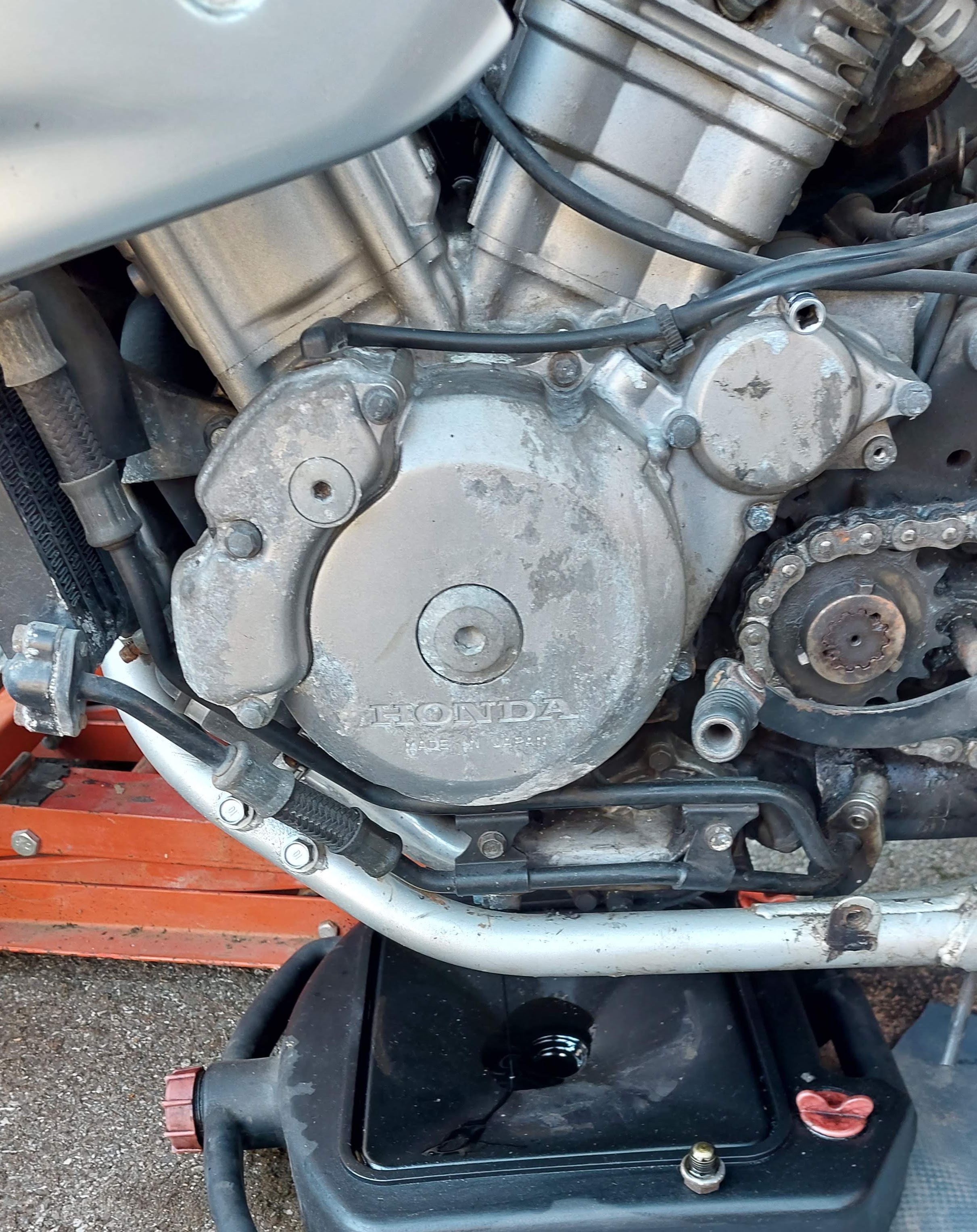

Alors petits travaux du jour :roll:
On change ce magnifique carter d'alternateur .....
Par ce non moins MAGNIFIQUE carter issu de l'usine de haute technologie de la non moins remarquable ....... @Katoo §youhou
Ses réalisations: https://www.facebook.com/KTH2O

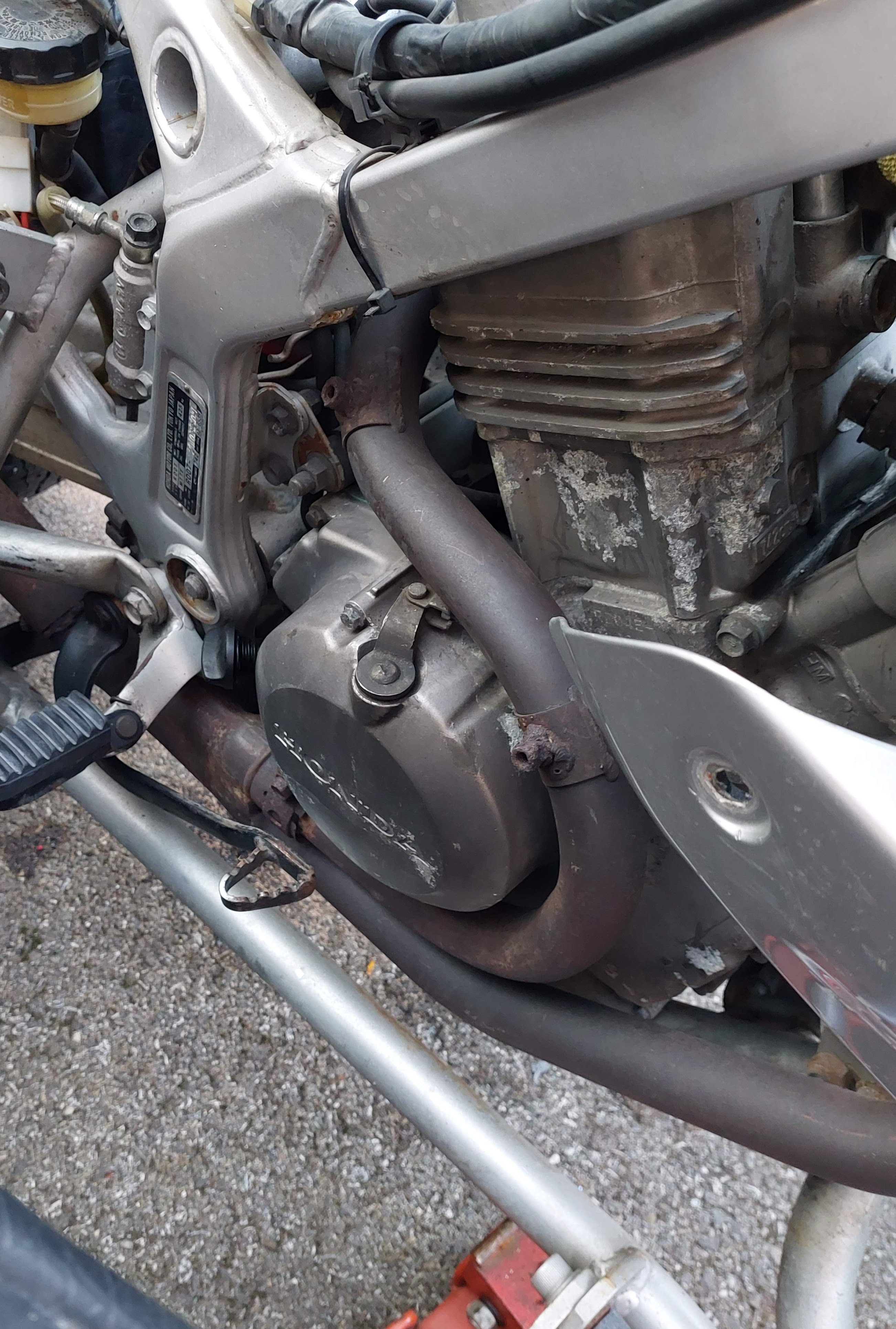

Par contre, pour le carter d'embrayage, ça risque d'être folklorique :cry: quand je vois tout ce qu'il y a à démonter pour pouvoir le retirer.
Mais bon §hein j'en profiterai peut-être pour refaire une beauté au cylindres §siffle

#75 Message par Katoo » 05 mars 2022, 20:22
Dode38 a écrit : 05 mars 2022, 17:53
Il faudra quand même que je te refasse l'autre couvercle du carter dans le bon sens, ça fait bancale comme ça §gne
