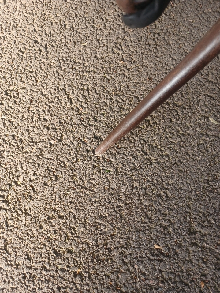

Voici donc ma bequille.
Vous êtes sûrs qu'on peut souder un patin la dessus?.
Messages : 9204
A remercié : 53 fois
A été remercié : 41 fois
Re: Accessoire introuvable d occase
#11 Message par Dudu.13 » 03 mai 2022, 08:44
bien sur !
faut simplement penser à faire une piece pas trop saillante pour ne pas se blesser
et la faire un peu plus grande que l'origine
surtout si utilisation TT
après ce qui est un peu chiant c'est de la positionner avec la bonne inclinaison

#12 Message par Bro7 » 03 mai 2022, 09:00
Ca se soude sans aucun soucis!!
Un gros rond métallique posé par terre.
Tu poses la béquille nettoyée des restes dessus puis 2 points de soudure pour avoir l'inclinaison parfaite.
Et pour être au top, démontage de la béquille (c'est pas dur) pour souder bien tout autour.
Un coup de bombe noire et c'est reparti! §super2
Et comme dit Le Pat, dès que tu soudes un truc sur la moto, le minimum est de débrancher le + à la batterie.
Ca te coutera surement moins cher qu'en racheter une où tu auras probablement le même soucis...
