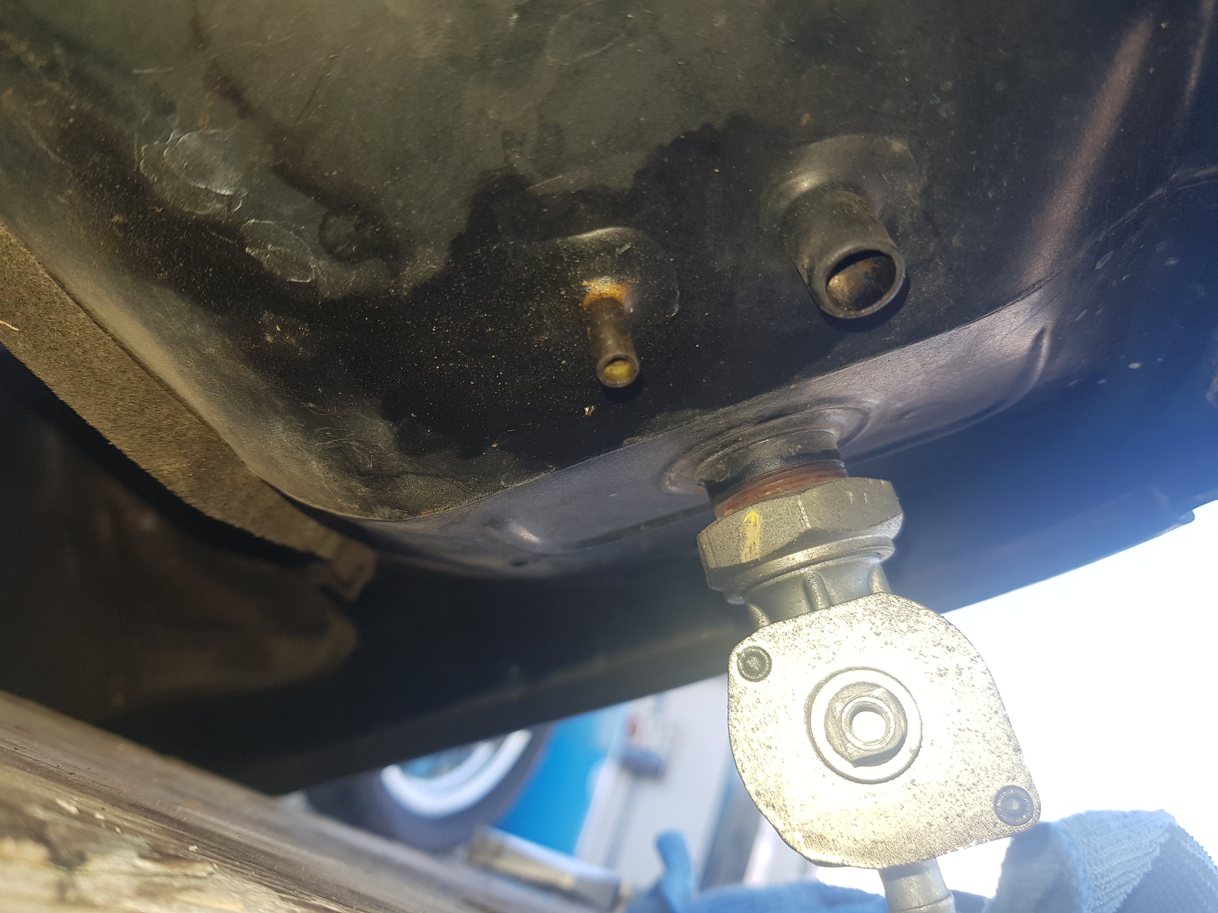

Je demonte le reservoir pour remplacer mon filtre à essence et j ai un doute.
Il y a 2 sorties sous le réservoir à côté du robinet et je n ai qu un petit tuyau pour la petite sortie, rien pour la plus grosse.
Est ce que c est normal ?
Merci d avance pour vos retours.

Pour les 2 sorties il y a l'envent (interne) du réservoir et le trop-plein (au niveau du bouchon).
Il doit y avoir 2 tuyaux qui descendent en bas du cadre.

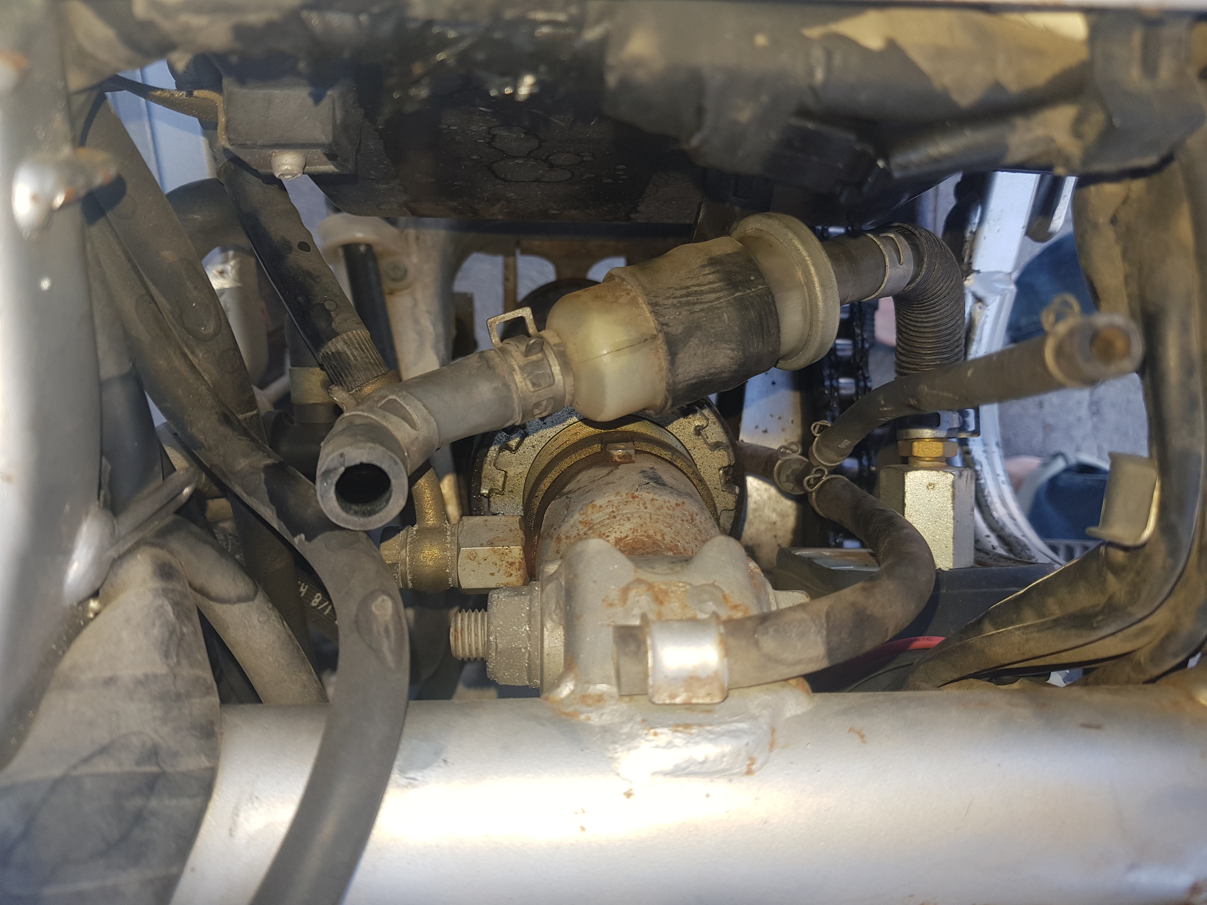

J'ai remonté comme c'etait: petite sortie dans petit tuyau et rien pour la plus grosse.
Il y avait un tuyau libre fixé au cadre (photo) c est peut celui-là ?

#4 Message par TiTi » 14 mai 2022, 13:51
Celui sur le cadre est à sa place.

Pour tes durites, voilà leurs positions:
Pour tes 2 branchements sous le réservoir, ce sont les durites N°38 et N°48 ;)
Re: Remplacer filtre essence rd07a
#8 Message par Dode38 » 14 mai 2022, 14:12
Attention en remontant ton réservoir de ne pas pincer la N°46 (prise d'air) qui doit se placer dans un passe durite sur le cadre ;)

#9 Message par PYC » 14 mai 2022, 14:29
La 38 et la 46 sont bien en place.
La 48 a disparu....
