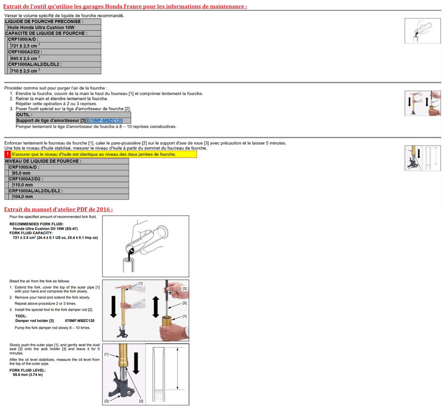

J'ai une CRF1000 de 2018 (ride by wire) modèle standard, environ 20.000kms
Je m'apprête à faire la vidange d'huile de fourche.
J'ai un peu regardé divers forum sur le net, et demandé auprès d'Honda, et j'ai trouvé des valeurs différente pour la quantité / le niveau d'huile.
En gros pour le modèle CRF1000 de 2016, c'est 721 cm3 c'est certain.
J'ai plus de doute ensuite pour l'AT-AS (Adventure Sport) et l'AT 2018 / 2019 (la mienne).
Comme vous le voyez sur les données que j'ai récupérées auprès d'Honda, il y a deux autres valeurs : 695 cm3 et 710 cm3.
Sauriez vous m'aiguiller pour déterminer quelle valeur est la bonne ?
(Je n'ai pas trouvé le manuel d'atelier pour l'AT 2018 au cas où...)
J'ai également pu noter que parfois on parle de deux huiles différentes selon le manuel / source :
- "Honda Ultra Cushion 10W", qui est de la Showa SS-47 rebadgé Honda. => 34.88 cSt @40C
- "Pro Honda Suspension Fuild 10W", qui est de la Showa SS-8 rebadgé Honda => 36.51 cSt @40C
Idem, sauriez vous m'aider/me conseiller sur la viscosité de l'huile à mettre ?

Juste pour info, je suis passé chez Honda et j'ai demandé les quantité d'huile pour une ATAS 2019, il m'a été donné les infos suivantes:
Qté 710 cm3 + ou - 2.5cm3
Hauteur 104mm
Ce qui correspond aux infos données en 2020 un peu plus haut.
priori les modèles DCT et les non DCT n'ont pas les même quantités d'huile à cause u poids des motos, je n'ai pas vérifié cette information.
Je vais m'y coller cet hiver.

Le Haynes donne au chapitre 5.1 les valeurs suivantes pour les modèles de 2016 à 2019 :
Fork Oil Type : 10W Fork Oil (pro-Honda suspension fluid SS8)
Fork Oil capacity (per fork):
Standard : 721 +ou- 2,5cc
Adventure Sports : 695 +ou- 2,5cc
Fork Oil Level :
Standard : 95mm
Adventure Sports : 110mm
Je suis étonné que les contenances pour l'Adventure Sports soient inférieures à la standard compte tenu de son poids supérieur.
Fork Oil Level :
Standard : 95mm
Surement le ressort plus volumineux, spire plus grosse...
