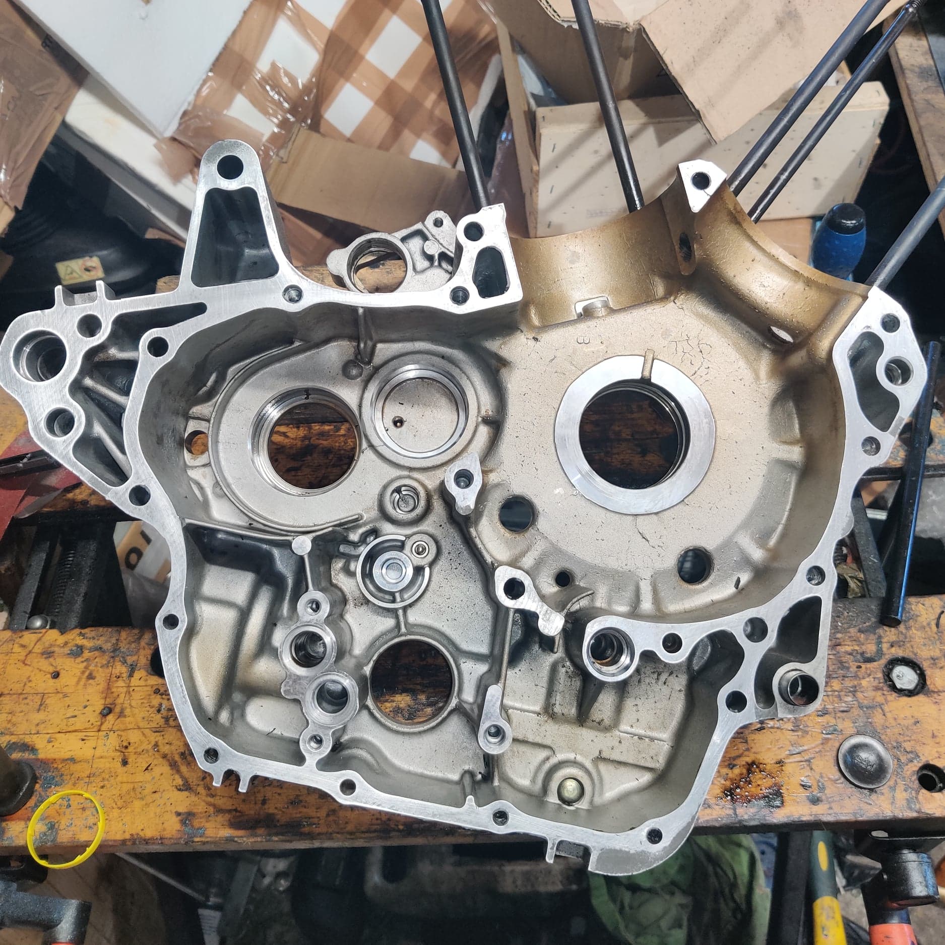

Les demi carters sont nettoyés et débarrassés de leurs roulements et paliers
Reste plus qu'à remonter :mrgreen:

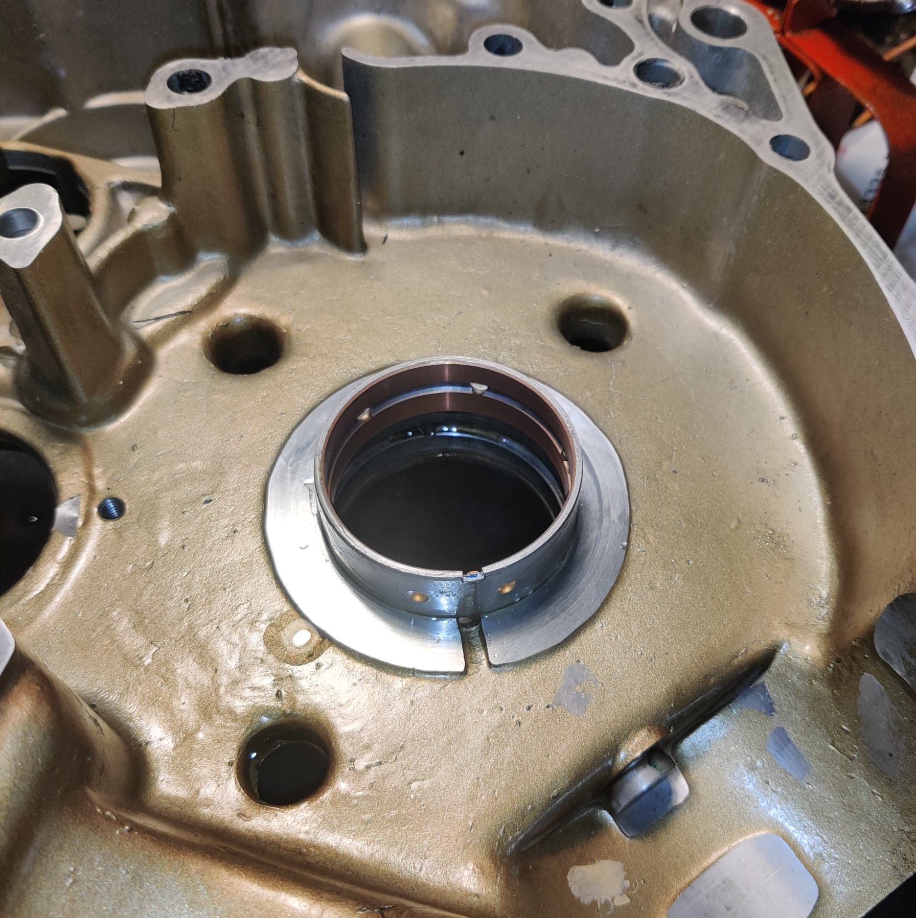

Marcopolo a écrit : 20 août 2022, 14:33 Tu changes les paliers de vilebrequin ?
Oui,je refais tout à neuf un des palier avait prit un coup de chaud et est bien marqué

#33 Message par Dudu.13 » 22 août 2022, 21:40
ils sont tres fragiles et chiants à changer !
je m'étais fait au tour
des mandrins ajustés pour les sortir
et pour les monter,
chauffé les carters ,
congelé les paliers ,
et montage vite fait à la presse en alignant l'ergot et les trous de graissage

#34 Message par Brunoma18 » 24 sept. 2022, 10:14

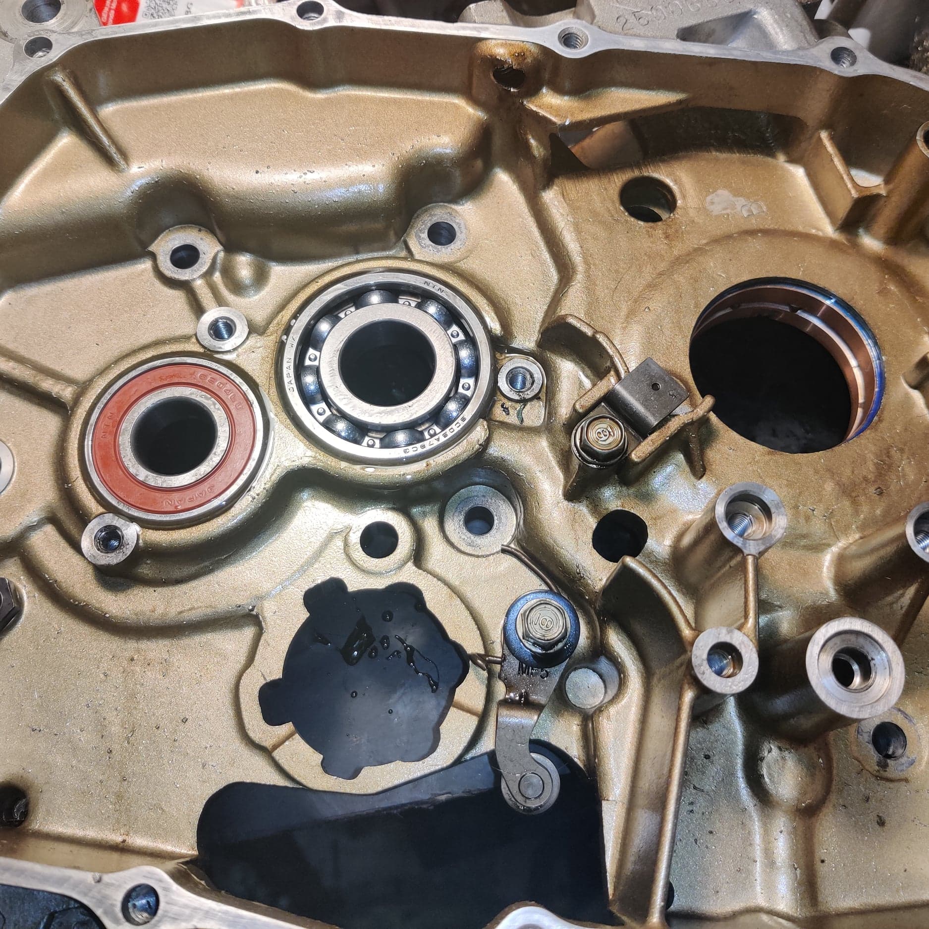

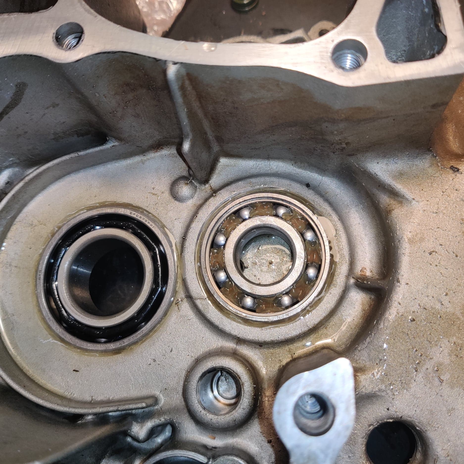

Me revoilà après un peu d'attente pour les pièces :mrgreen:
Mise en place des roulements, celui de l'arbre de sortie de boite et celui de l'arbre de renvoi
C'est bien frais, ça sort du congélateur
On passe au palier
Modifié en dernier par Brunoma18 le 24 sept. 2022, 10:17, modifié 1 fois.

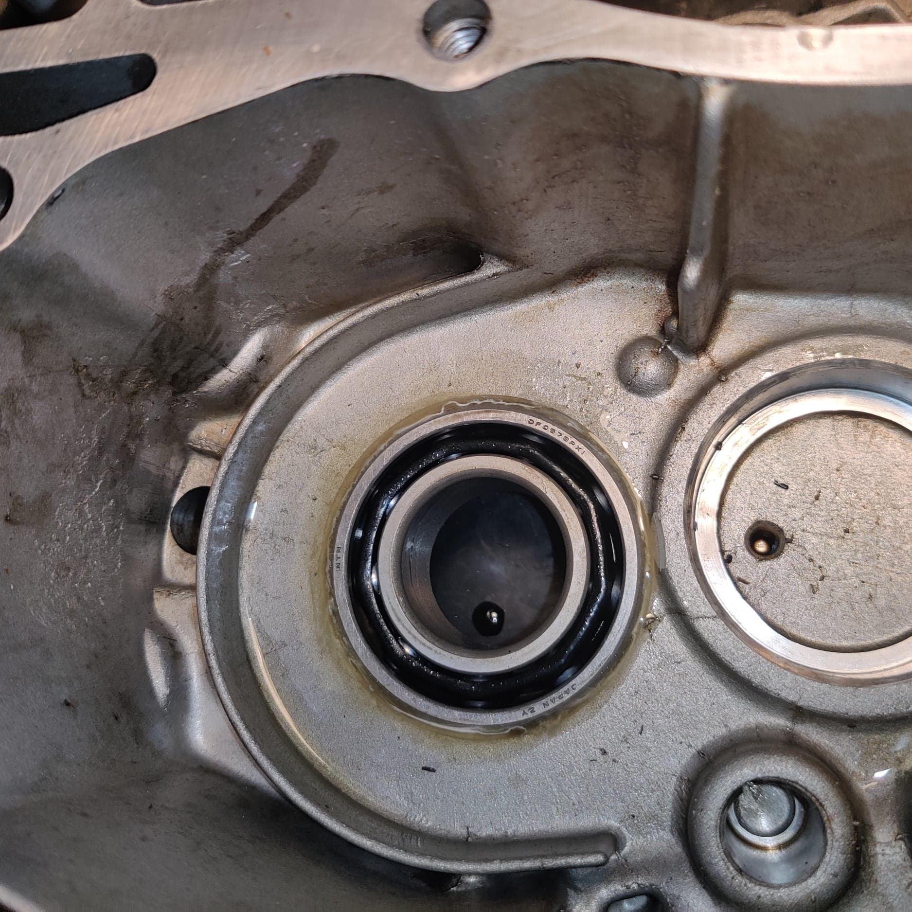

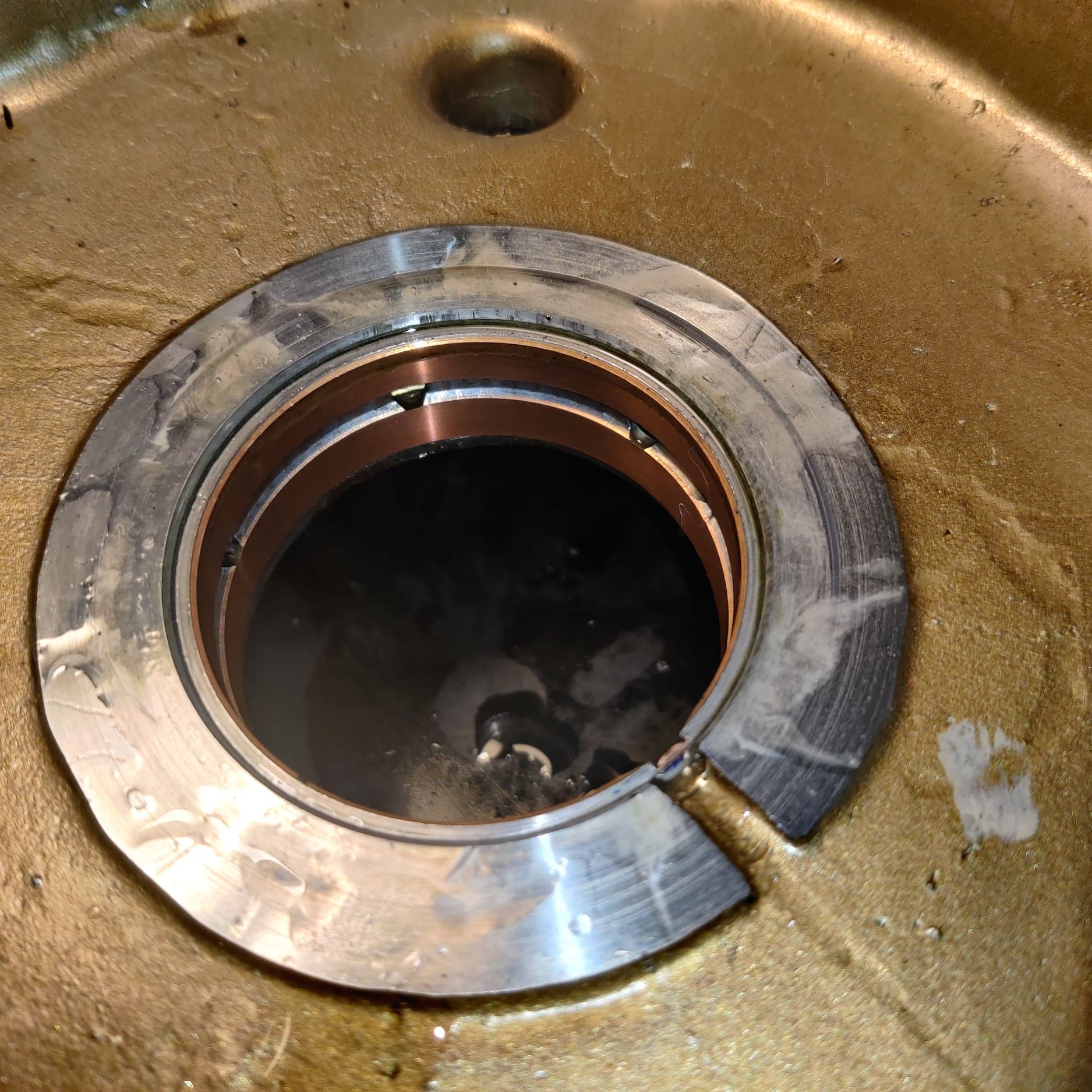

#35 Message par Brunoma18 » 24 sept. 2022, 10:16
Au tour de l'autre carter
Pose du deuxième palier
En place
Et les derniers roulements

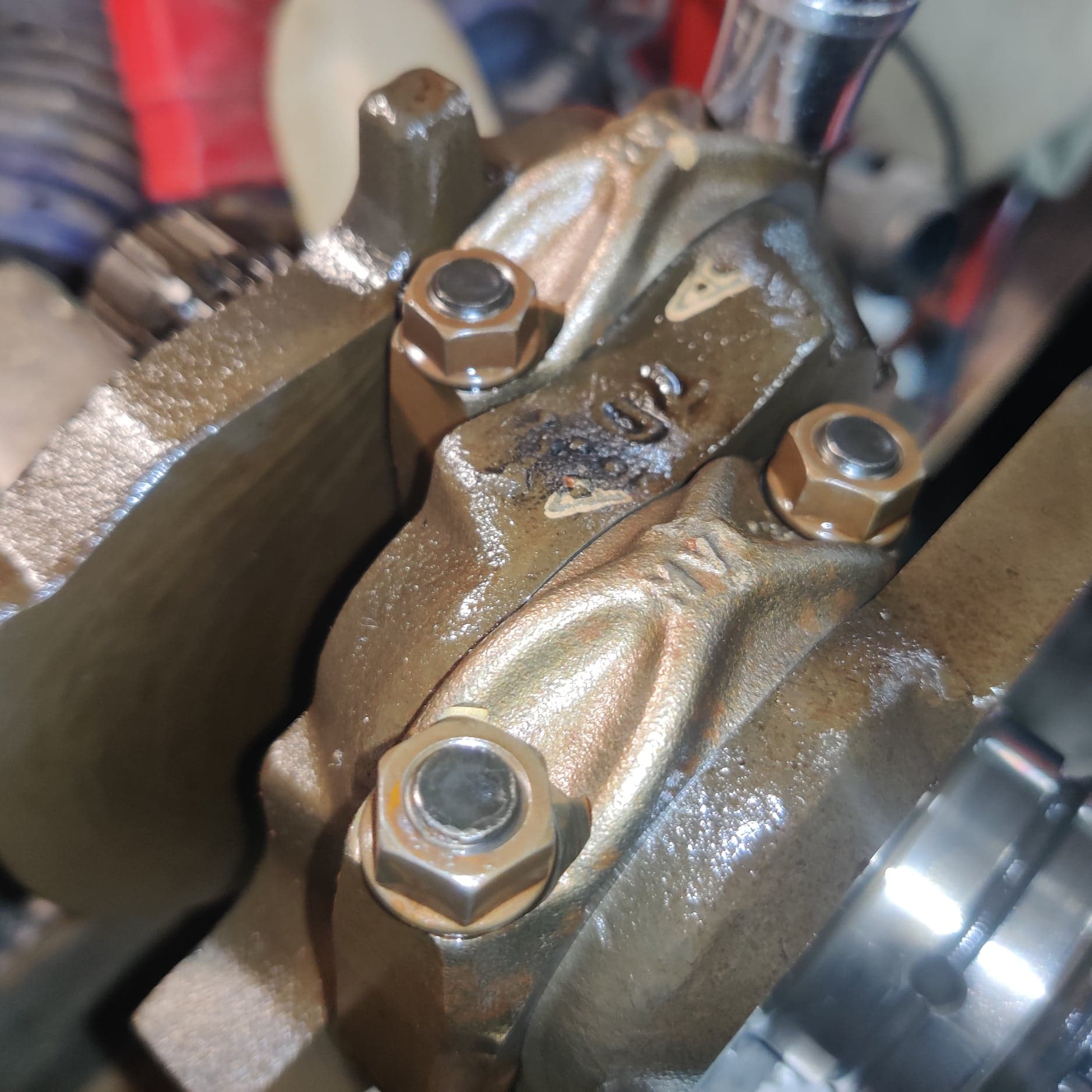

#36 Message par Brunoma18 » 24 sept. 2022, 10:32
Pose des coussinets
on pose le vilebrequin dans l'étau
Puis démontage de la première bielle, les coussinets sont un peu marqués
Pose des nouveaux coussinets, c'est plus beau!
Et on fait pareil pour l'autre bielle

#38 Message par Tony.V » 24 sept. 2022, 14:31
Jolie boulot hâte de voir la suite, coussinet un peu marqué mais les paliers intactes ?
Re: Moteur @T [L@Tàqui ??]
#39 Message par TiTi » 24 sept. 2022, 14:33
Paliers neufs.

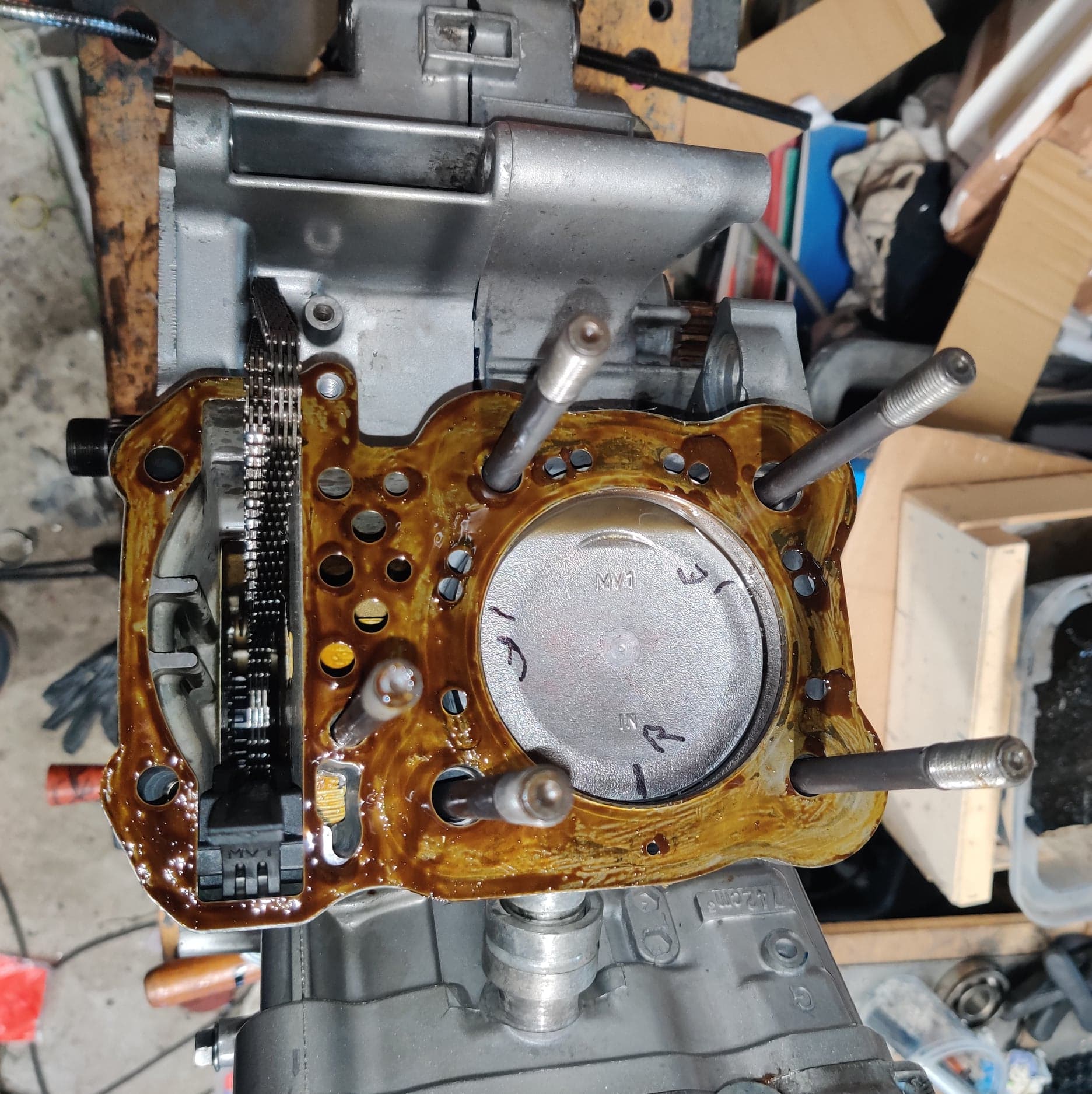

#45 Message par Brunoma18 » 27 sept. 2022, 12:06
Mise en place des segments
Les 4 segments: segment de feu repaire R sur le dessus, segment d'étanchéité repaire RN sur le dessus, les deux racleurs avec le ressort .
Celui d'étanchéité est plus épais à sa base
Les segments sont en place
Puis il faut tiercer les segments, je place un repaire au feutre afin de mettre en place le F pour le segment feu, le E pour le segment étanchéité et les R pour les segments racleurs qui sont posés à l'opposés l'un de l'autre

#47 Message par Brunoma18 » 27 sept. 2022, 12:11
Mise en place du haut moteur
Pour ce moteur, on a choisi de garder les anciens joints d'embase et de culasse, je les ai décapé avec l'acétone puis appliqué un joint Loctite
Pose du joint d'embase
Mise en place de l'ensemble piston/cylindre repère du piston "IN" vers l'intérieur du moteur
Pose de la culasse puis serrage au couple de l'avant et de l'arrière ( les culbuteurs ne sont pas encore serrés)
Ca se termine! il ne reste qu'à nettoyer les résidus du joint Loctite qui a débordé après serrage
