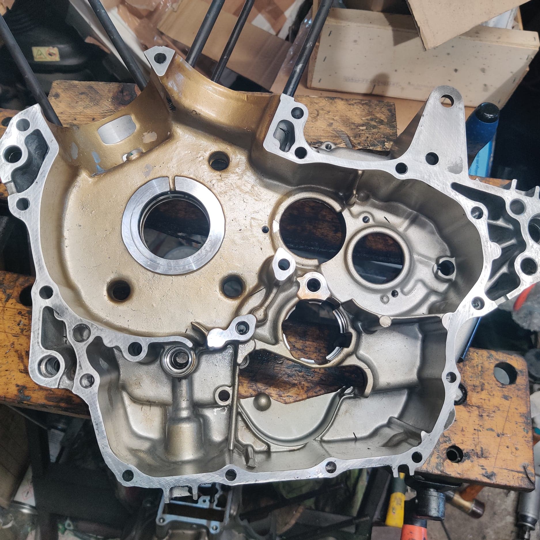

Les demi carters sont nettoyés et débarrassés de leurs roulements et paliers
Reste plus qu'à remonter :mrgreen:

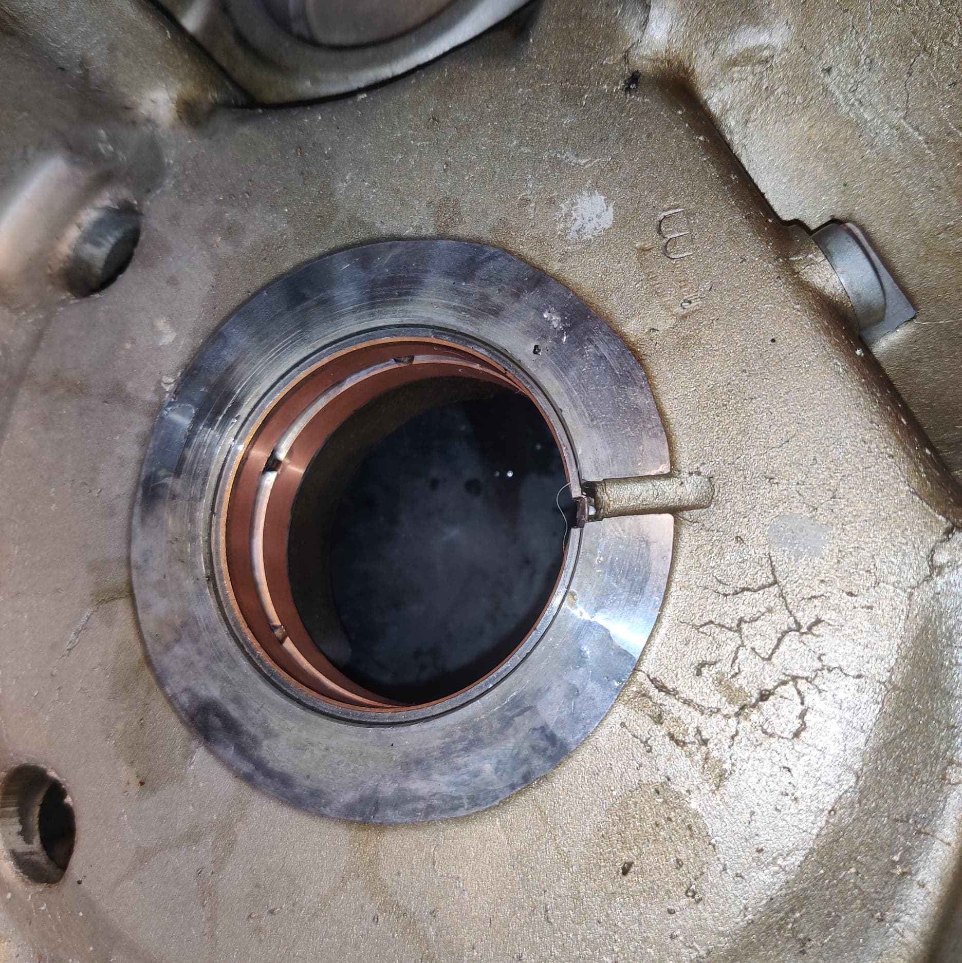

Oui,je refais tout à neuf un des palier avait prit un coup de chaud et est bien marqué

Ca ressemble à quoi un palier qui a pris un coup de chaud ?
Messages : 10983
A remercié : 26 fois
A été remercié : 114 fois
Re: Moteur @T [L@Tàqui ??]
#31 Message par Zebulon » 21 août 2022, 11:15
il est bleu ?
Messages : 6116
A été remercié : 19 fois
#32 Message par Stefter » 21 août 2022, 12:12
Marcopolo a écrit : 21 août 2022, 02:07 Ca ressemble à quoi un palier qui a pris un coup de chaud ?
souvent il a tourné dans son siege...
Messages : 9231
A remercié : 57 fois
A été remercié : 45 fois
#33 Message par Dudu.13 » 22 août 2022, 21:40
ils sont tres fragiles et chiants à changer !
je m'étais fait au tour
des mandrins ajustés pour les sortir
et pour les monter,
chauffé les carters ,
congelé les paliers ,
et montage vite fait à la presse en alignant l'ergot et les trous de graissage

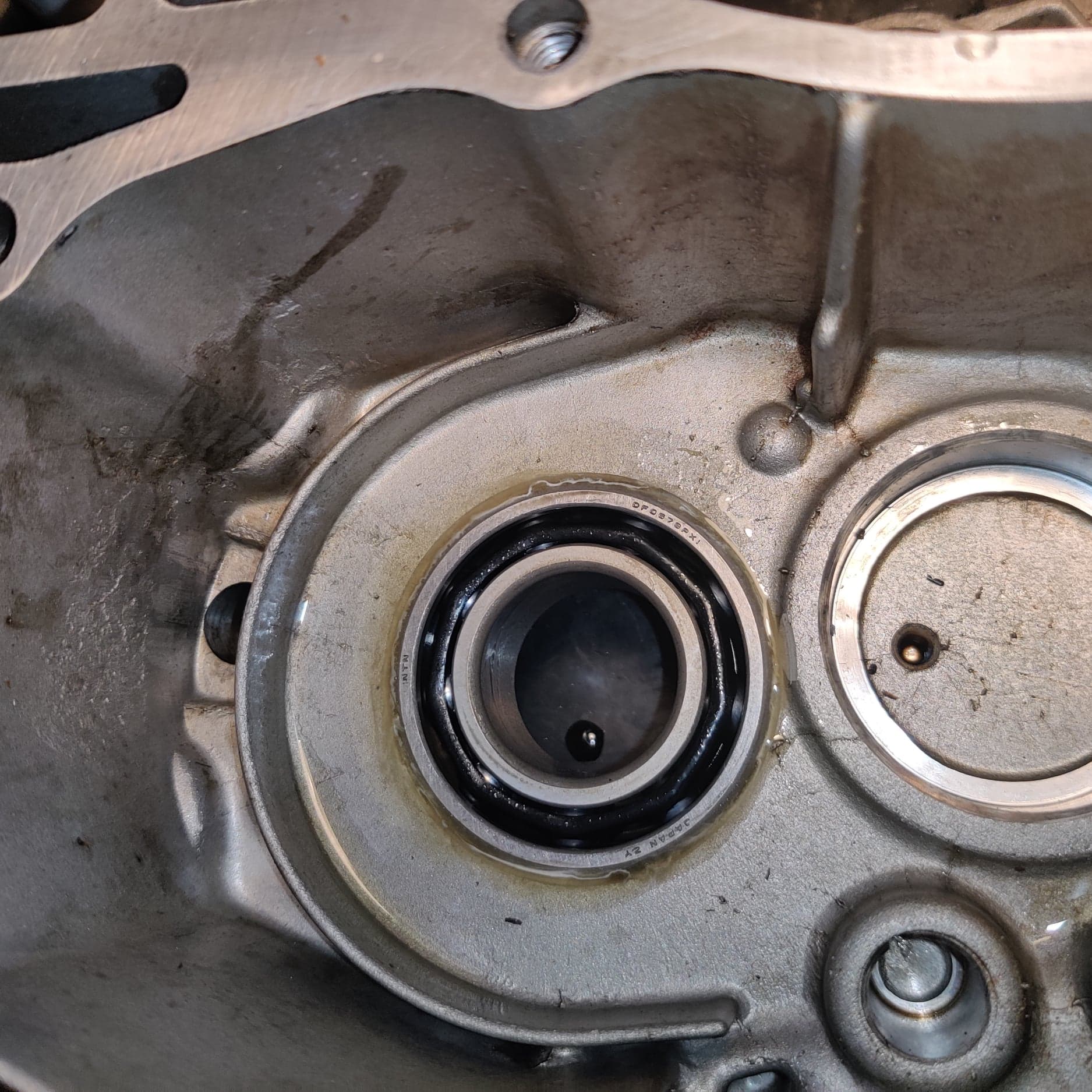

Mise en place des roulements, celui de l'arbre de sortie de boite et celui de l'arbre de renvoi
C'est bien frais, ça sort du congélateur

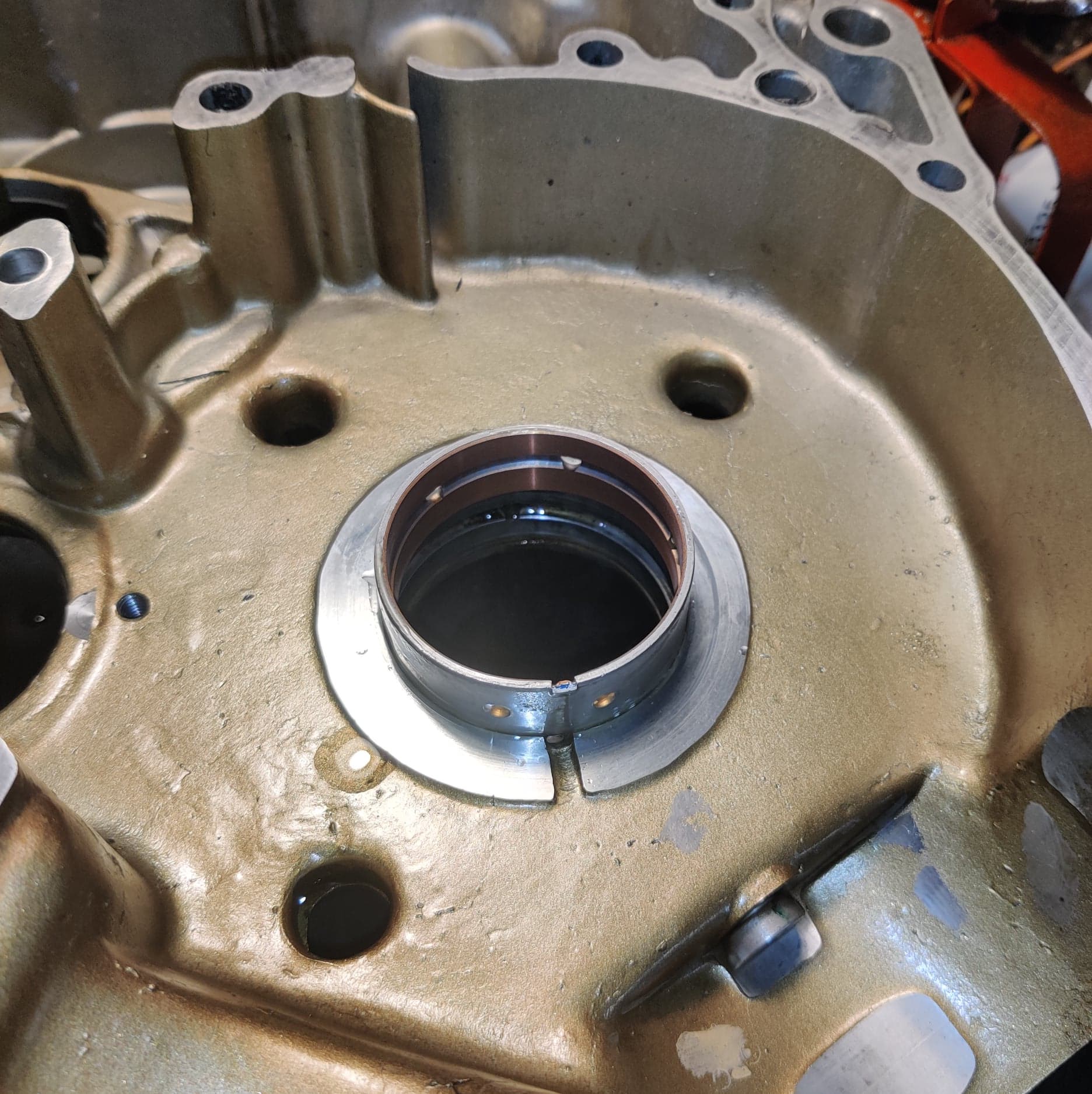

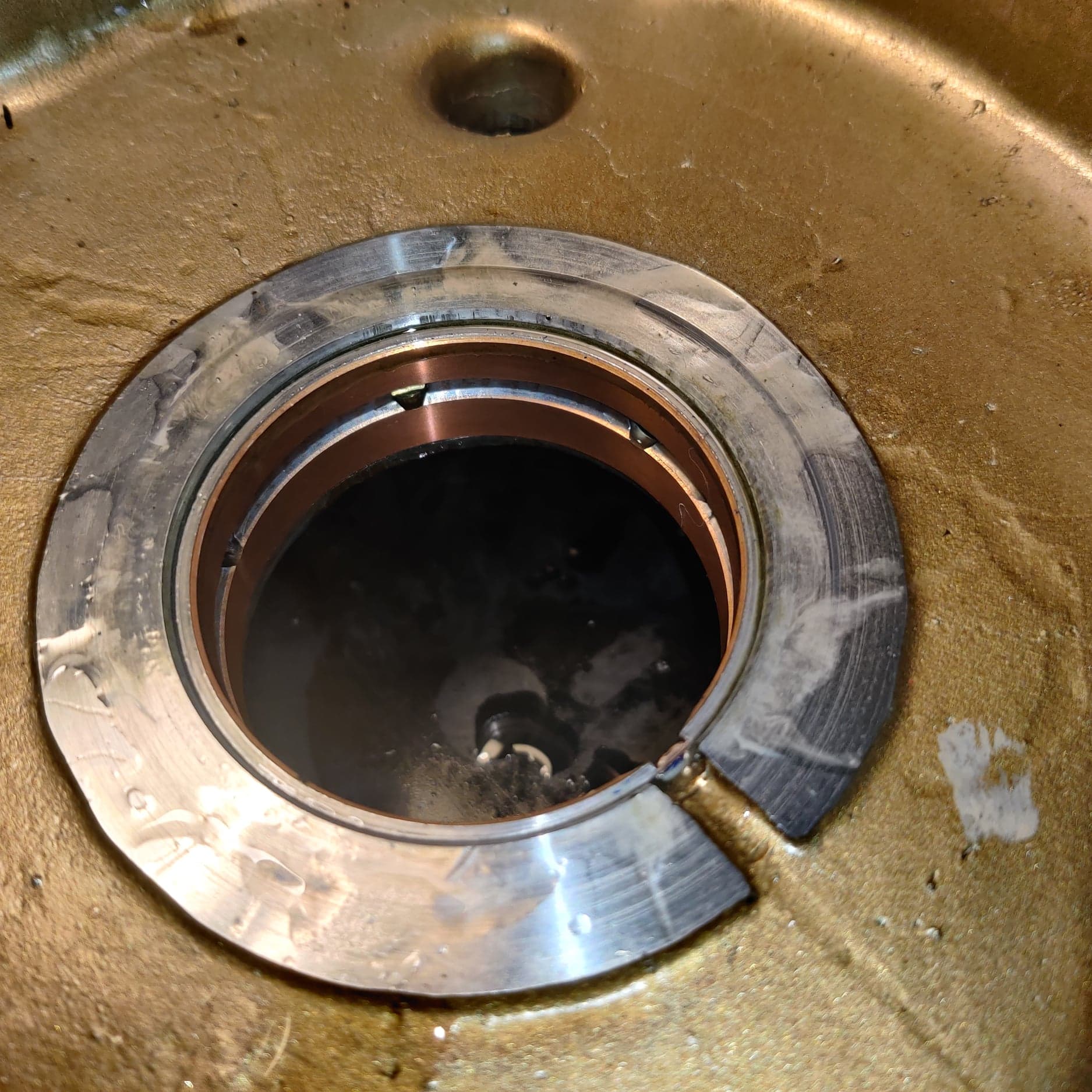

On passe au palier

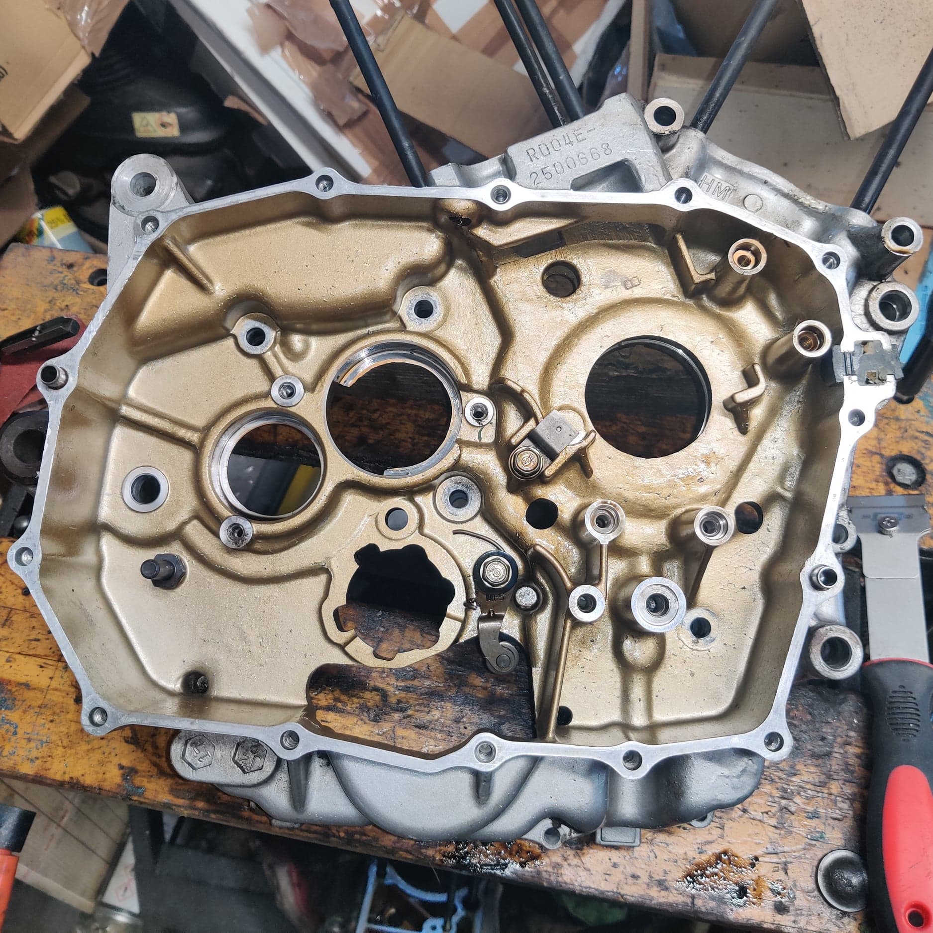

Au tour de l'autre carter
Pose du deuxième palier
En place
Et les derniers roulements

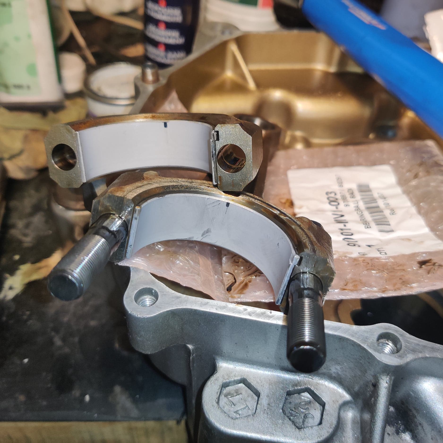

Pose des coussinets
on pose le vilebrequin dans l'étau
Puis démontage de la première bielle, les coussinets sont un peu marqués
Pose des nouveaux coussinets, c'est plus beau!
Et on fait pareil pour l'autre bielle

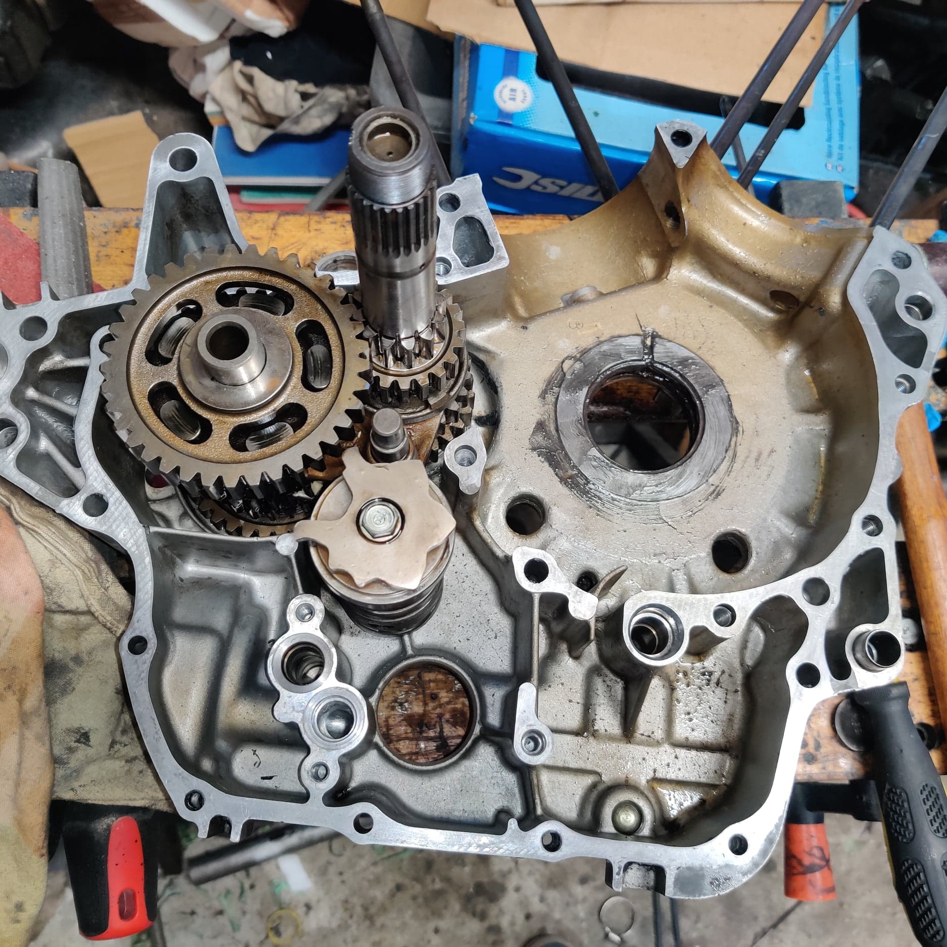

Pose de la boite de vitesses,toutes les vitesses passent impeccable
Pose du vilebrequin
Et pose de la pompe à huile
Il n'y a plus qu'à refermer §youhou

C'est le moment de remettre en place les deux demi carters
Pose du cordon de pate à joint
Puis assemblage et serrage au couple des carters

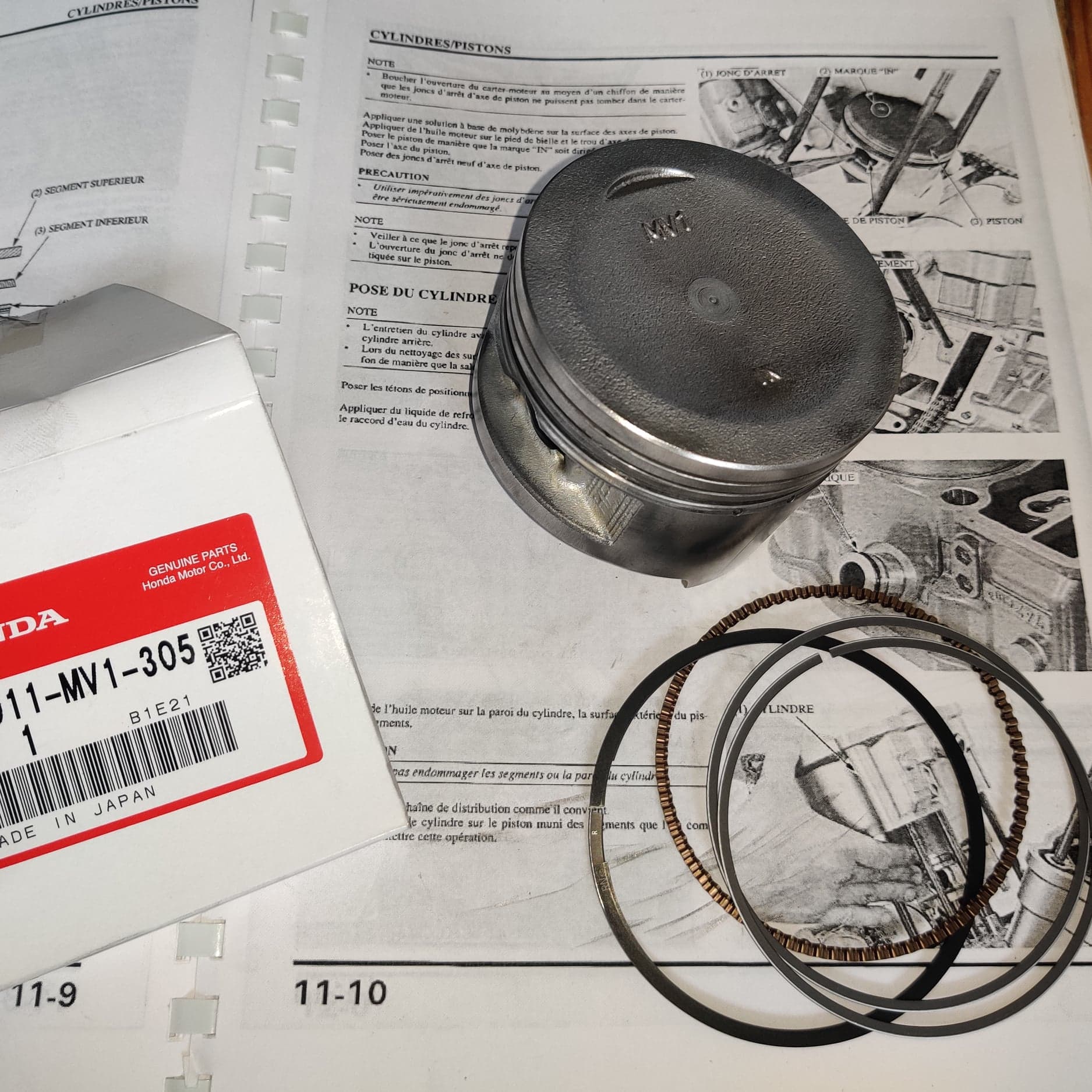

Mise en place des segments
Les 4 segments: segment de feu repaire R sur le dessus, segment d'étanchéité repaire RN sur le dessus, les deux racleurs avec le ressort .
Celui d'étanchéité est plus épais à sa base
Les segments sont en place
Puis il faut tiercer les segments, je place un repaire au feutre afin de mettre en place le F pour le segment feu, le E pour le segment étanchéité et les R pour les segments racleurs qui sont posés à l'opposés l'un de l'autre

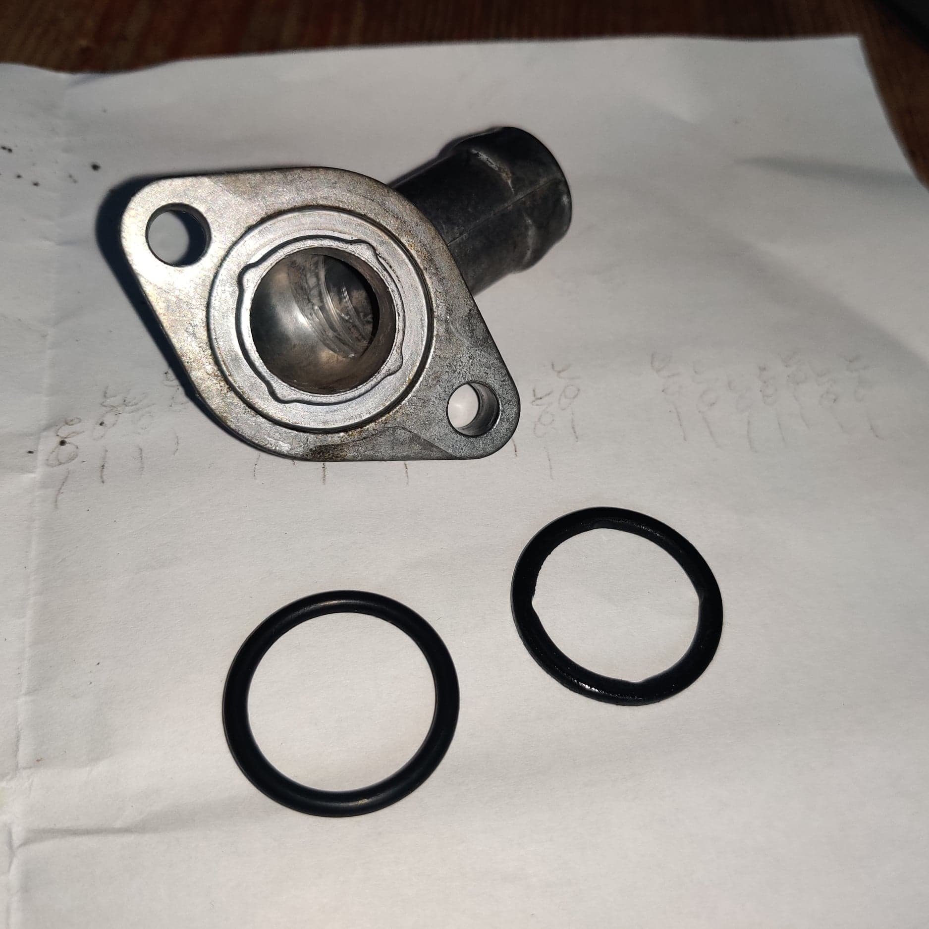

Remplacement des joints d'eau
Le joint de la pipe à eau située sur le cylindre avant
L'ancien et le nouveau
Les joints au niveau de la jonction des deux cylindres, les nouveaux joints sont en place

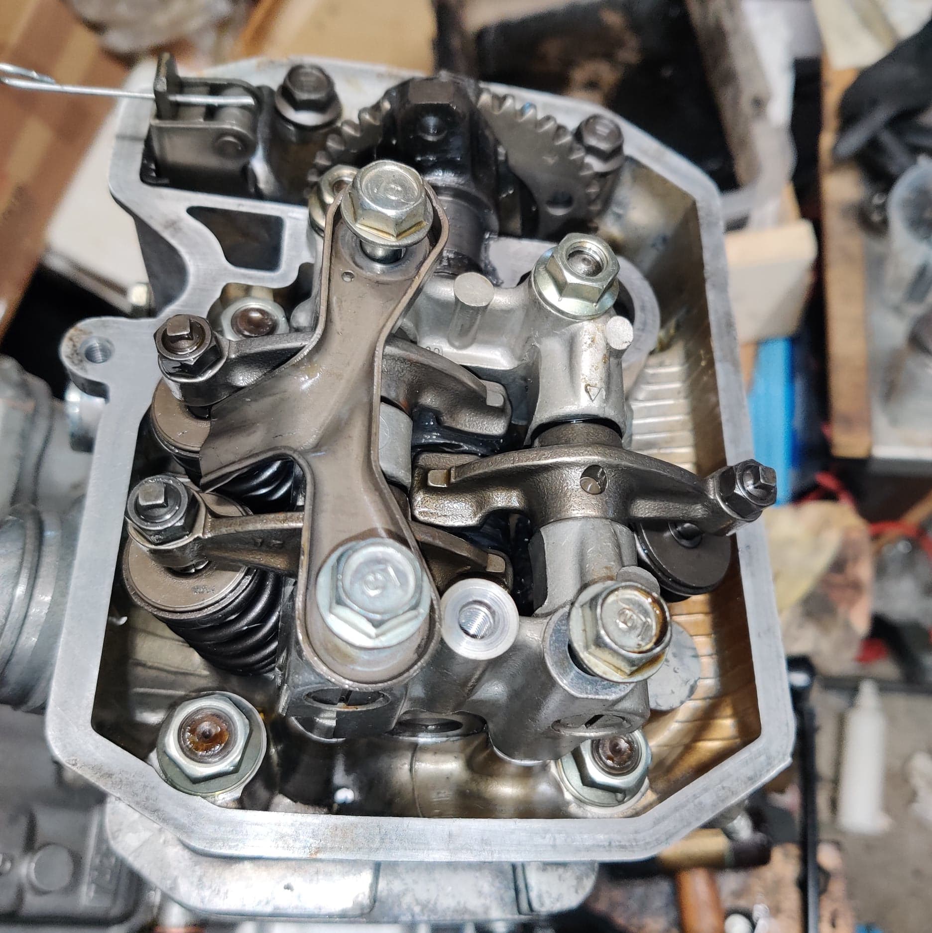

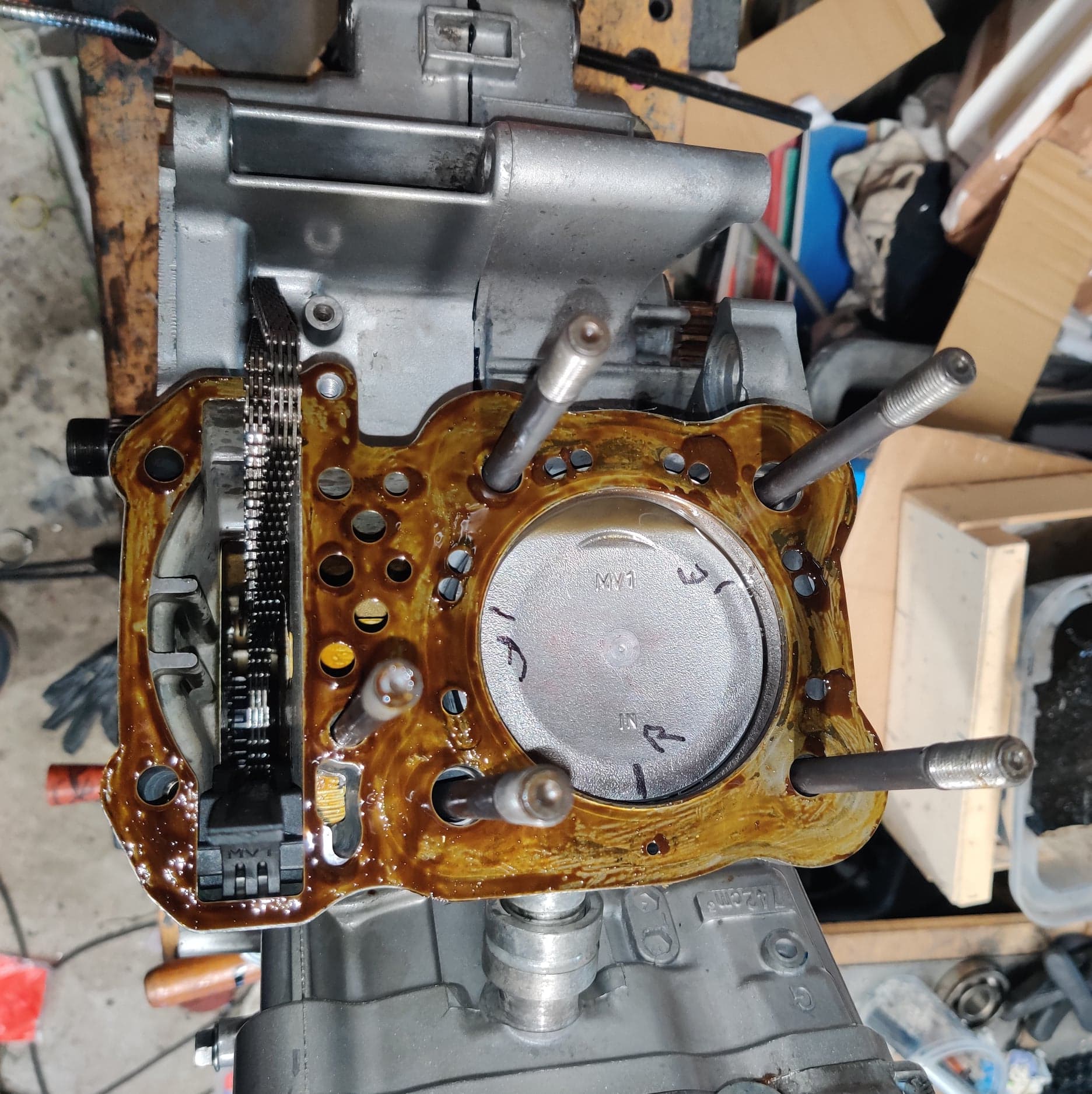

Mise en place du haut moteur
Pour ce moteur, on a choisi de garder les anciens joints d'embase et de culasse, je les ai décapé avec l'acétone puis appliqué un joint Loctite
Pose du joint d'embase
Mise en place de l'ensemble piston/cylindre repère du piston "IN" vers l'intérieur du moteur
Pose de la culasse puis serrage au couple de l'avant et de l'arrière ( les culbuteurs ne sont pas encore serrés)
Ca se termine! il ne reste qu'à nettoyer les résidus du joint Loctite qui a débordé après serrage
