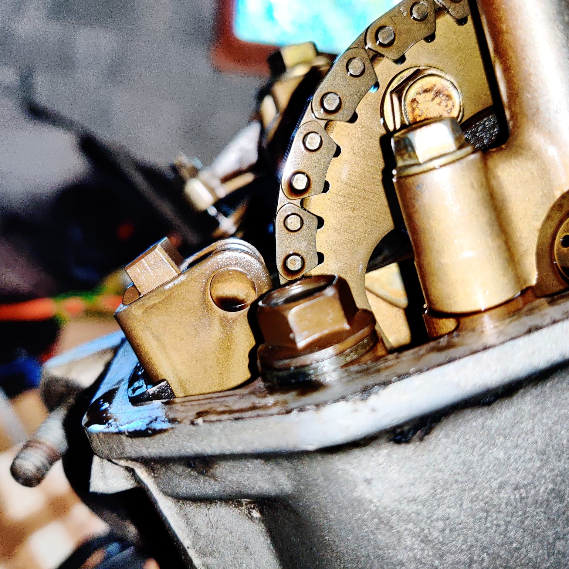

Je démonte les couvres culasses, et on peut voir que les chaines ne sont plus toutes neuves

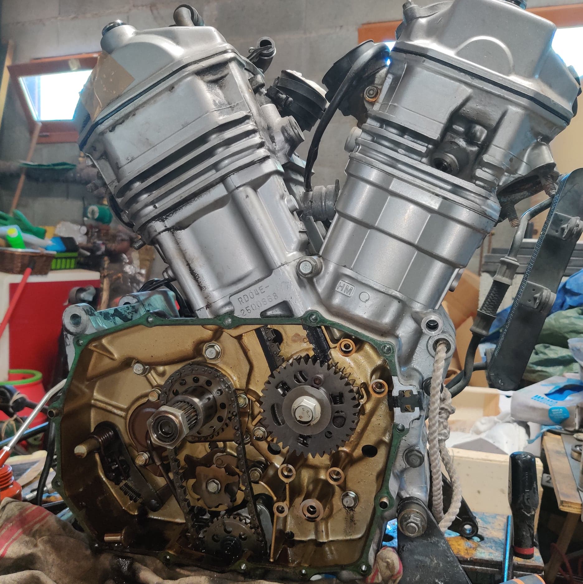

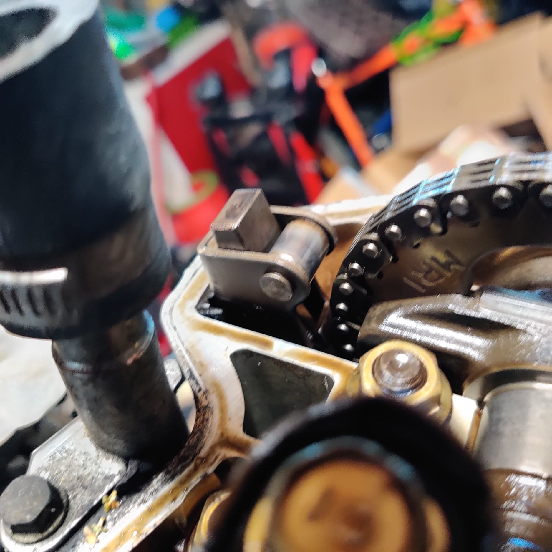

On continue avec le démontage des culasses
Démontage de la chaine de distribution,du tendeur et de l'arbre à cames

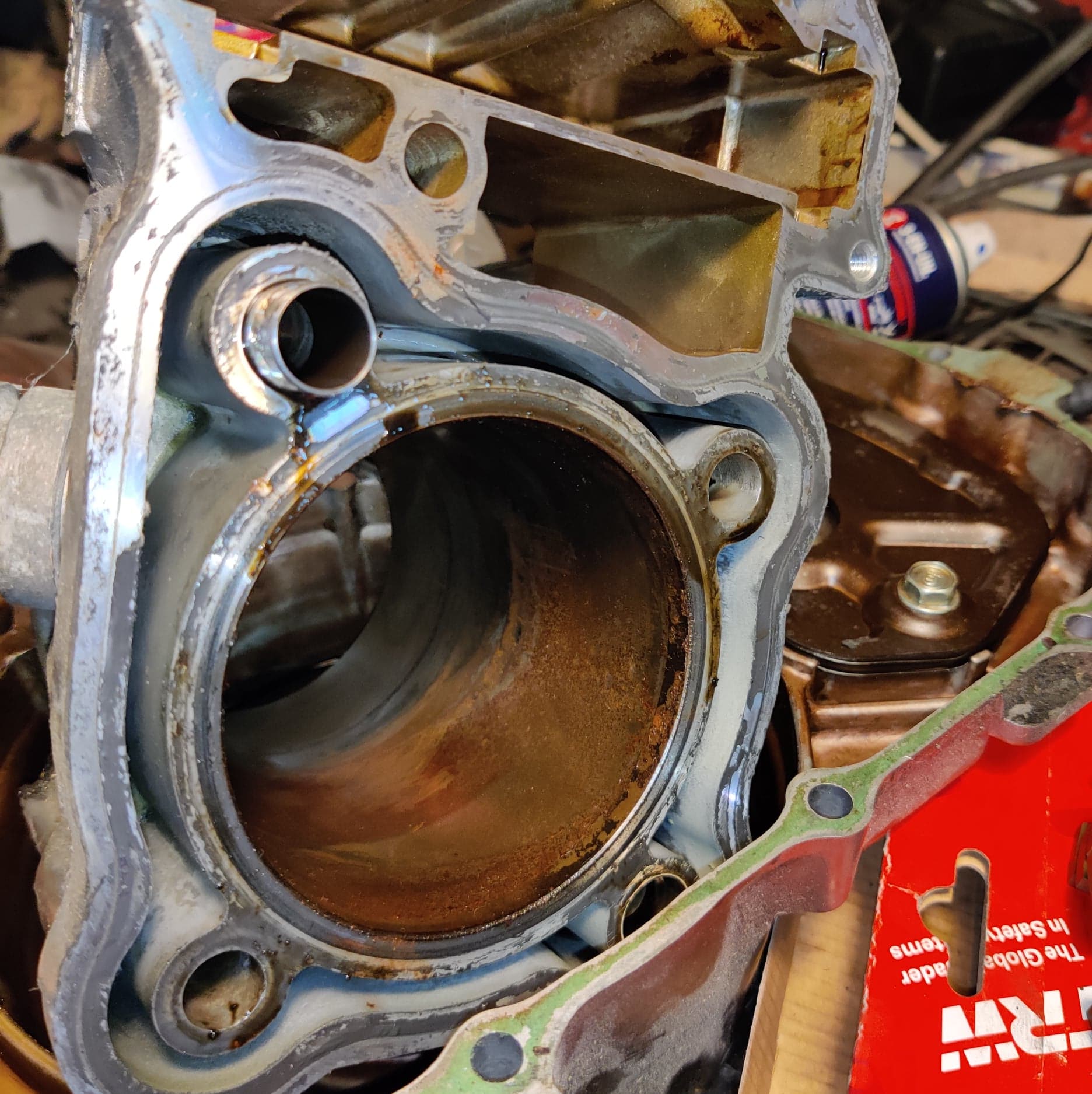

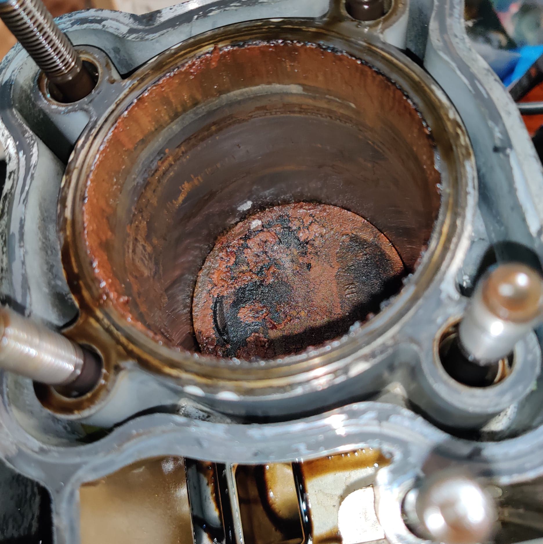

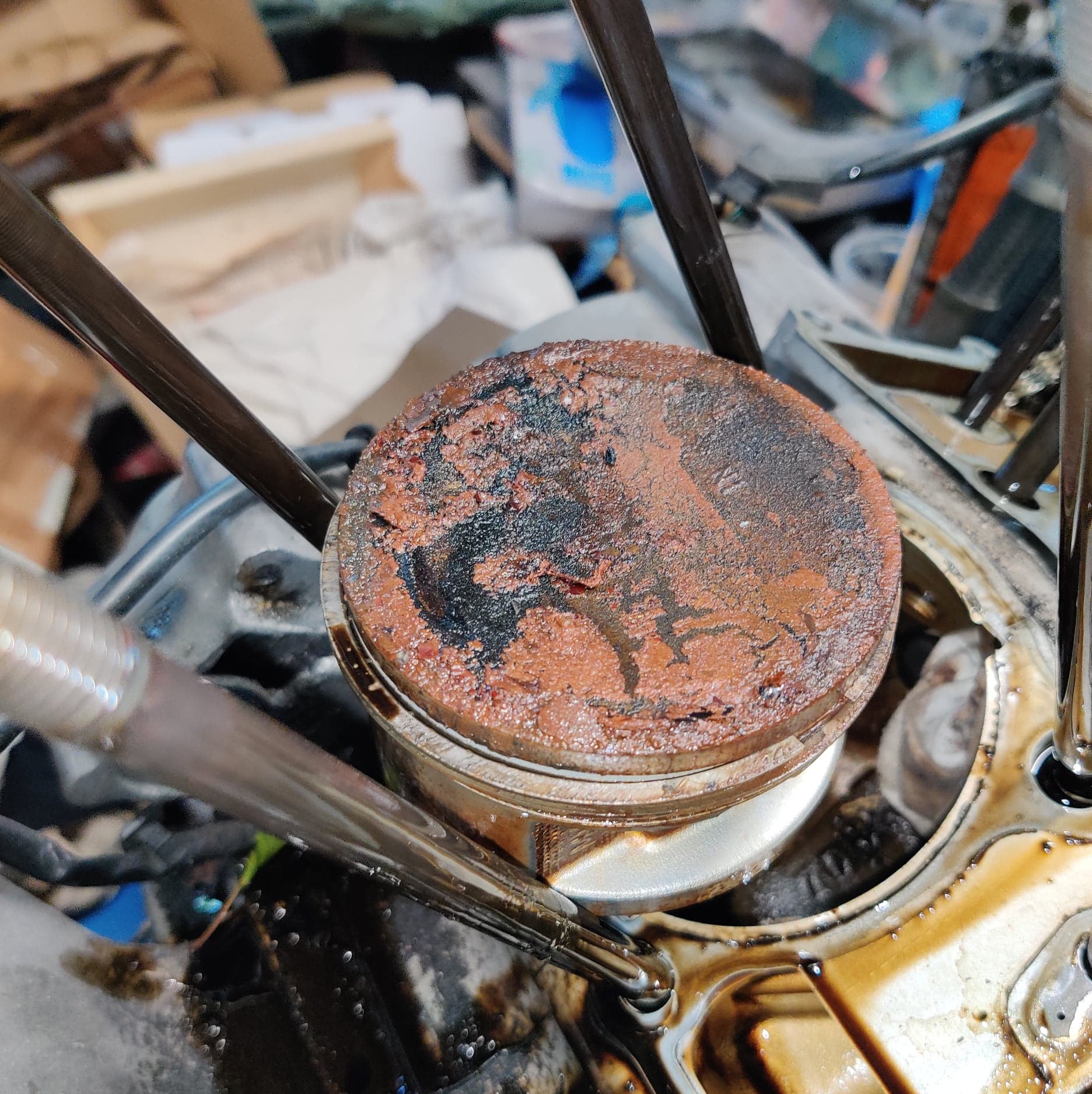

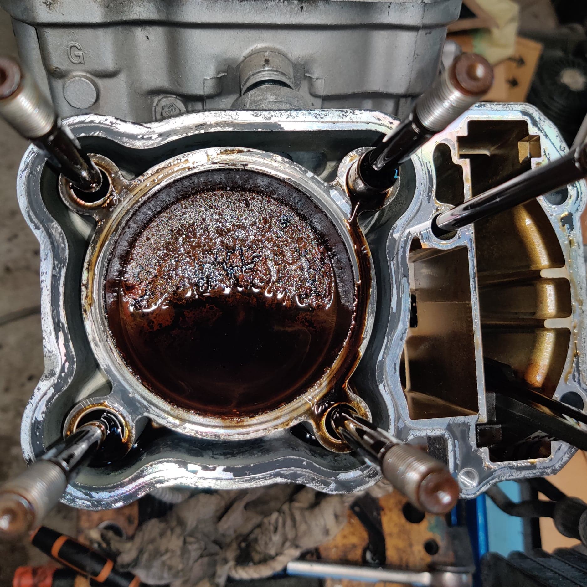

J'enlève les culasses et là,heurkkkk
C'est plein d'eau, j'enlève le cylindre et voilà le piston
On voit bien que les cylindres sont bien attaqués, mais on verra plus tard TiTi m'envoie les pièces du haut moteur pour gagner du temps

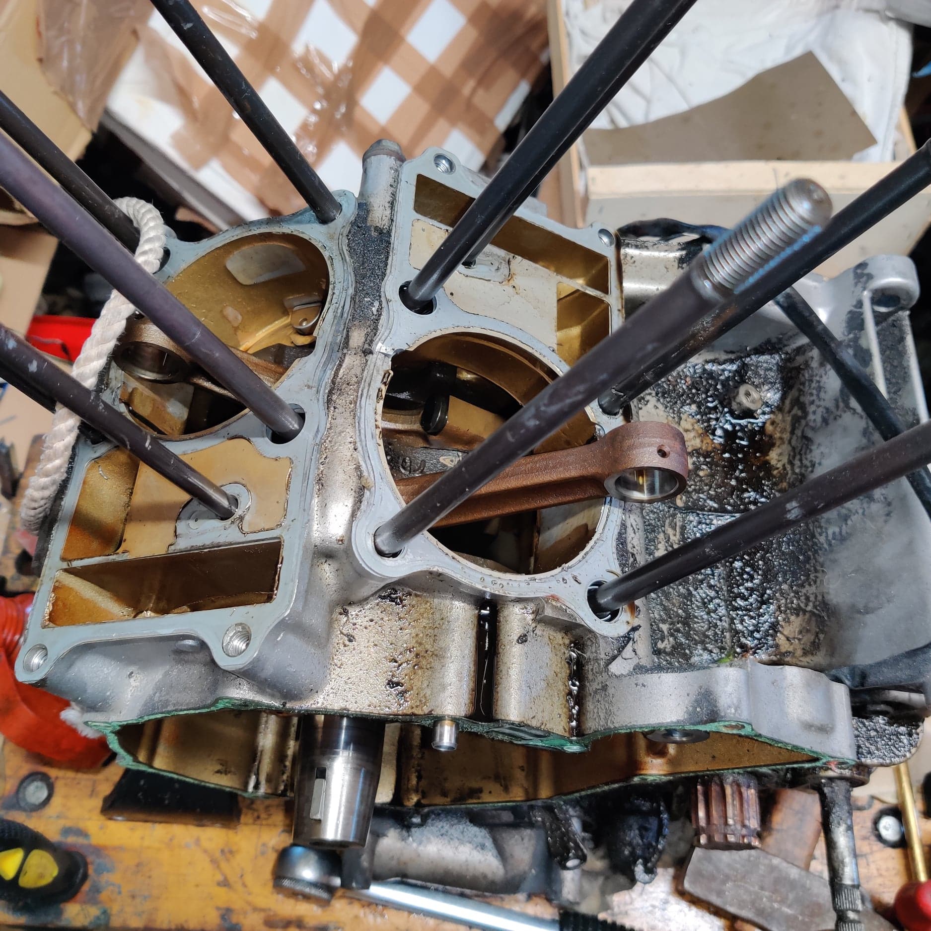

#4 Message par Brunoma18 » 12 août 2022, 07:11
Je continue le démontage
démontage des conduits d'huile, arbre de sélecteur de vitesses et chaine de pompe à huile

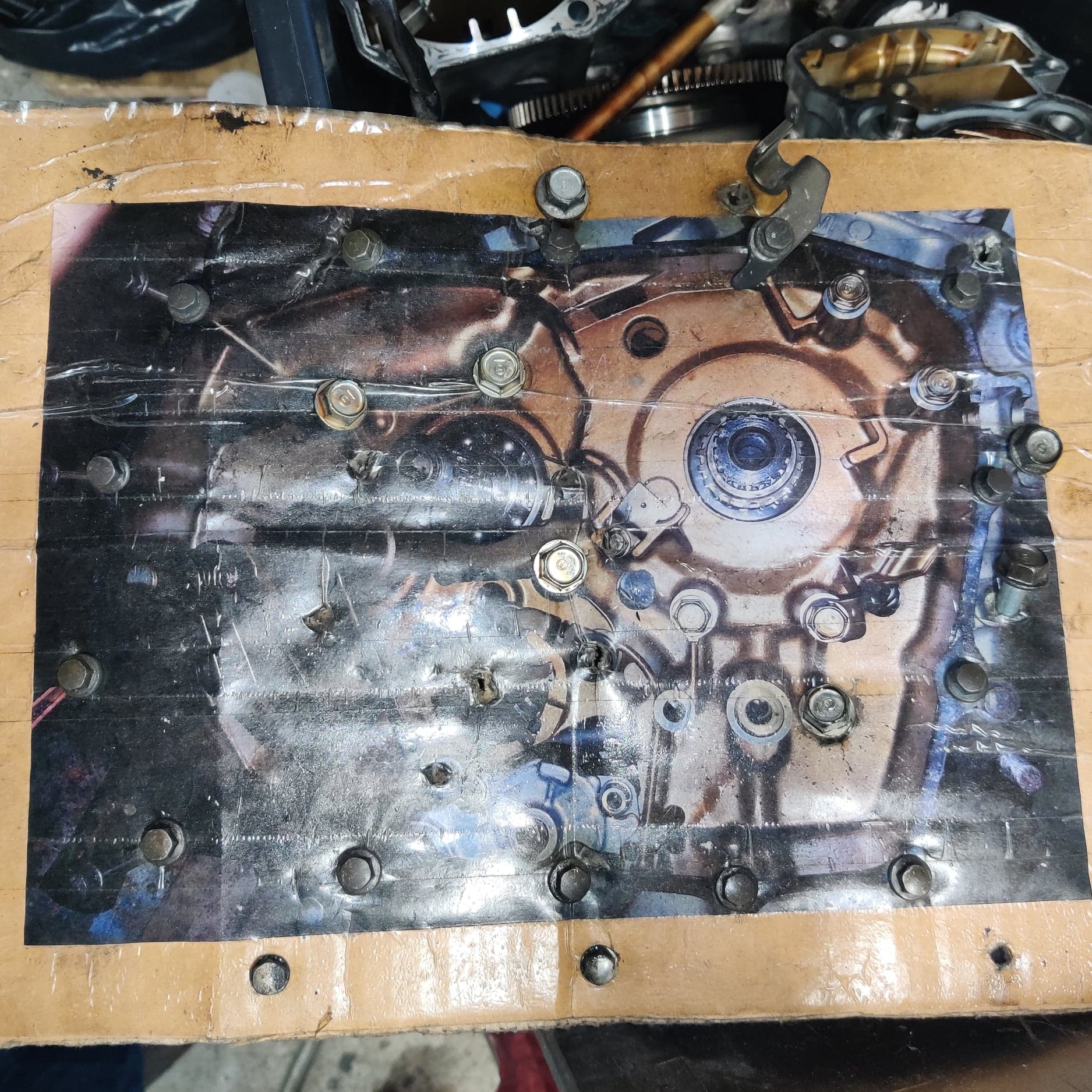

Je retire toutes les vis de fixation des demi carter et je les range sur les photos correspondante à chaque coté
Coté rotor
Coté embrayage

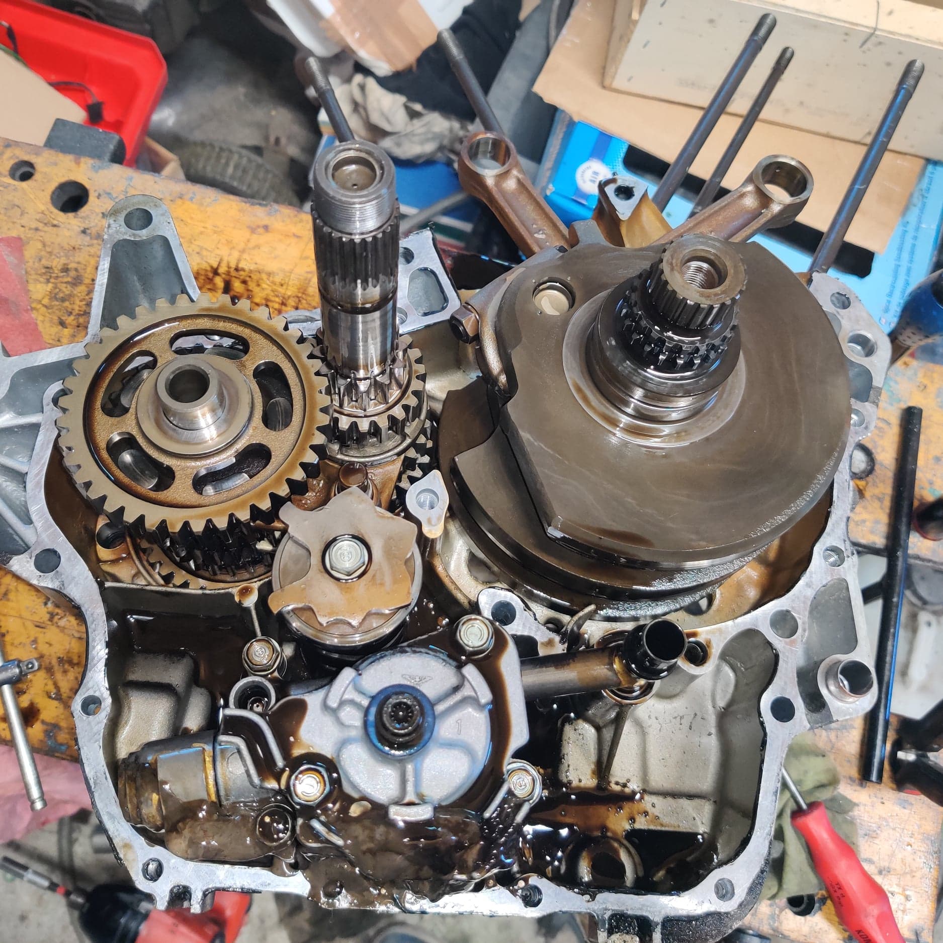

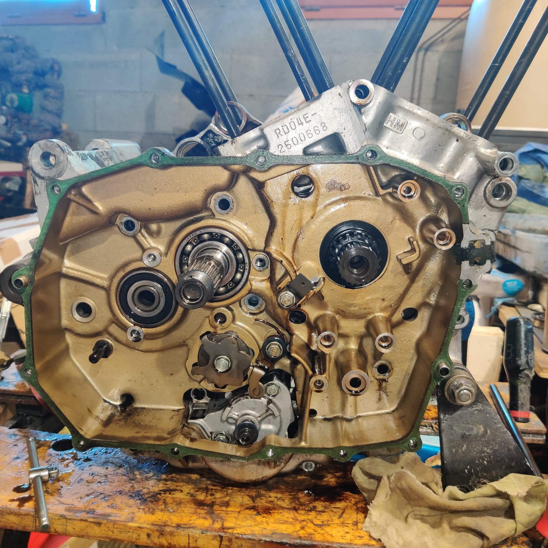

#5 Message par Brunoma18 » 12 août 2022, 07:13

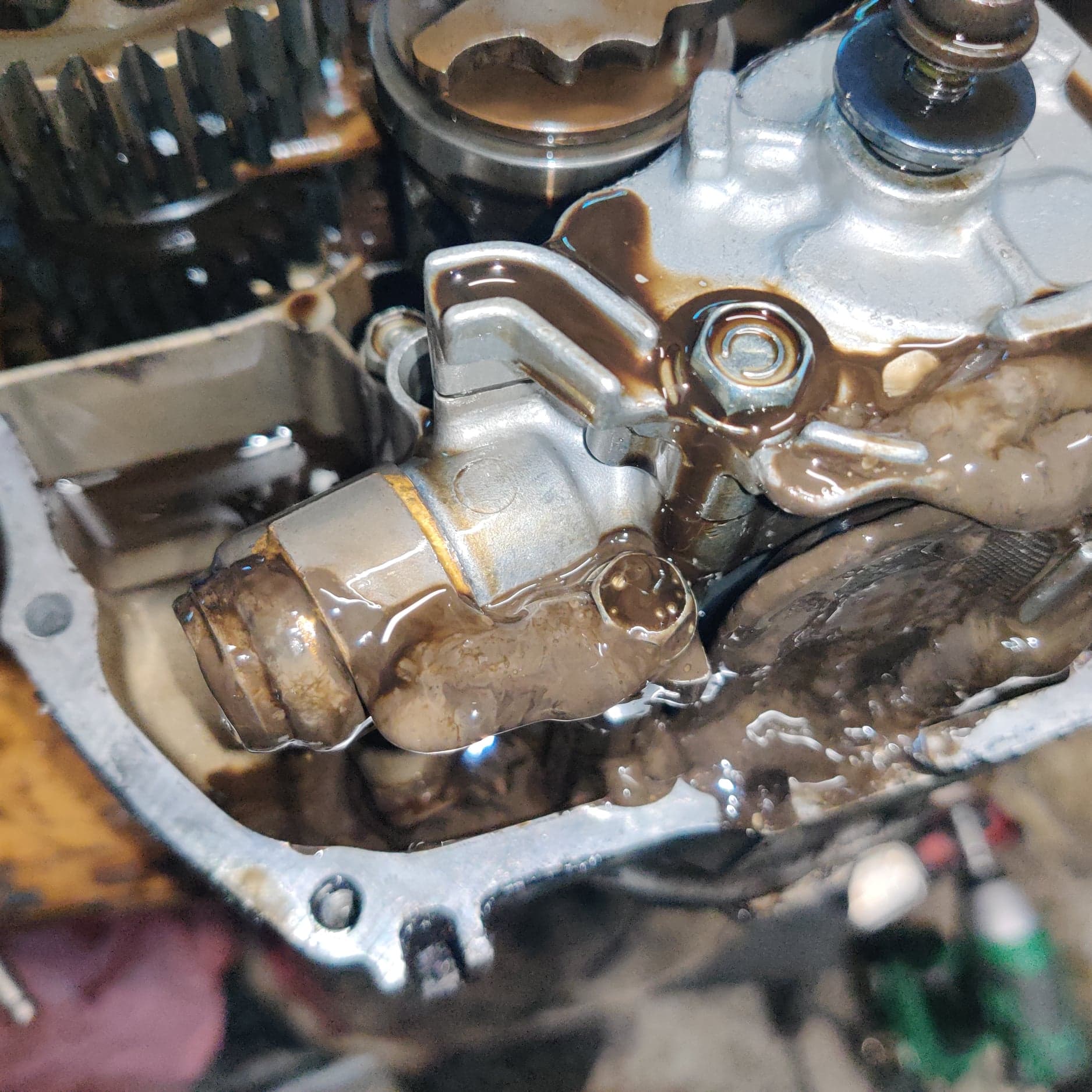

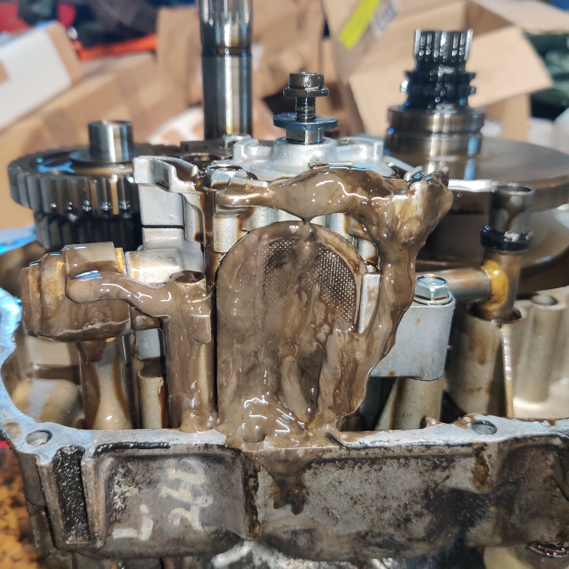

Ouverture du moteur et là, surprise! §vert
Il a pris un peu d'eau durant le stockage
Beurk!
Un peu de mayonnaise avec vos frites :mrgreen:
Demain, grand nettoyage :lol:

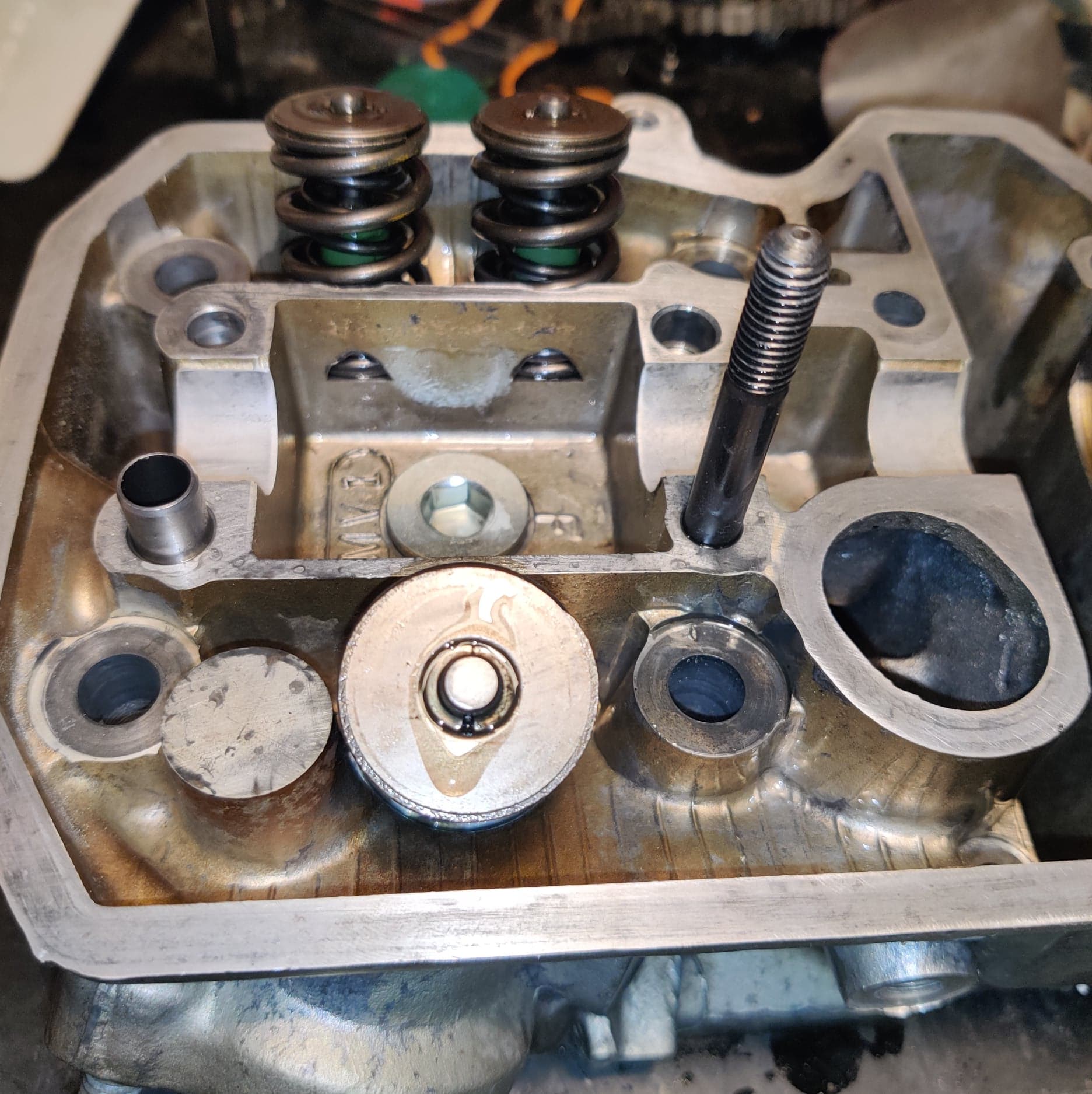

La boite est déposée, la pompe à huile nettoyée à l'extérieur, je ferais l'inspection de l'intérieur au remontage

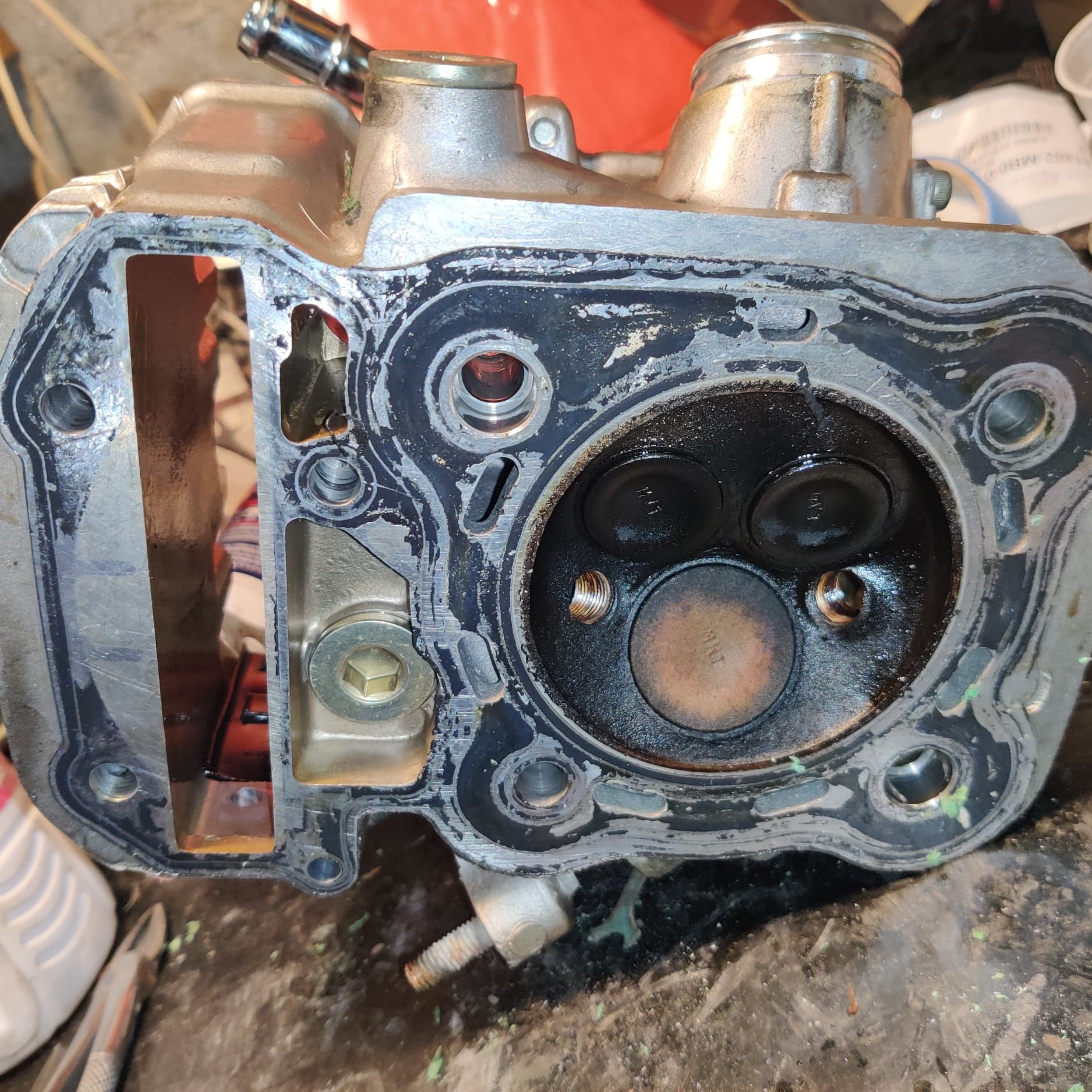

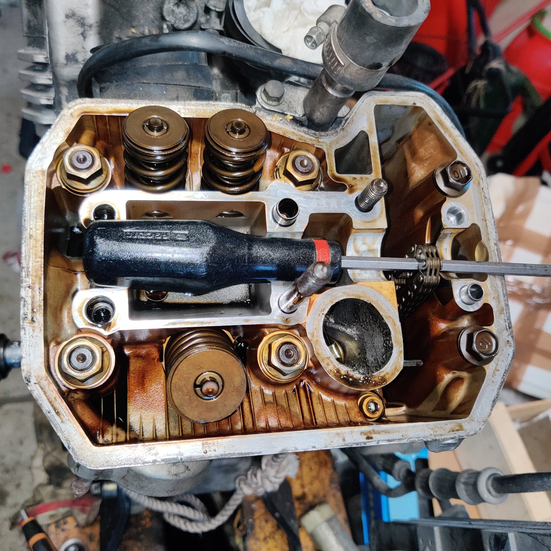

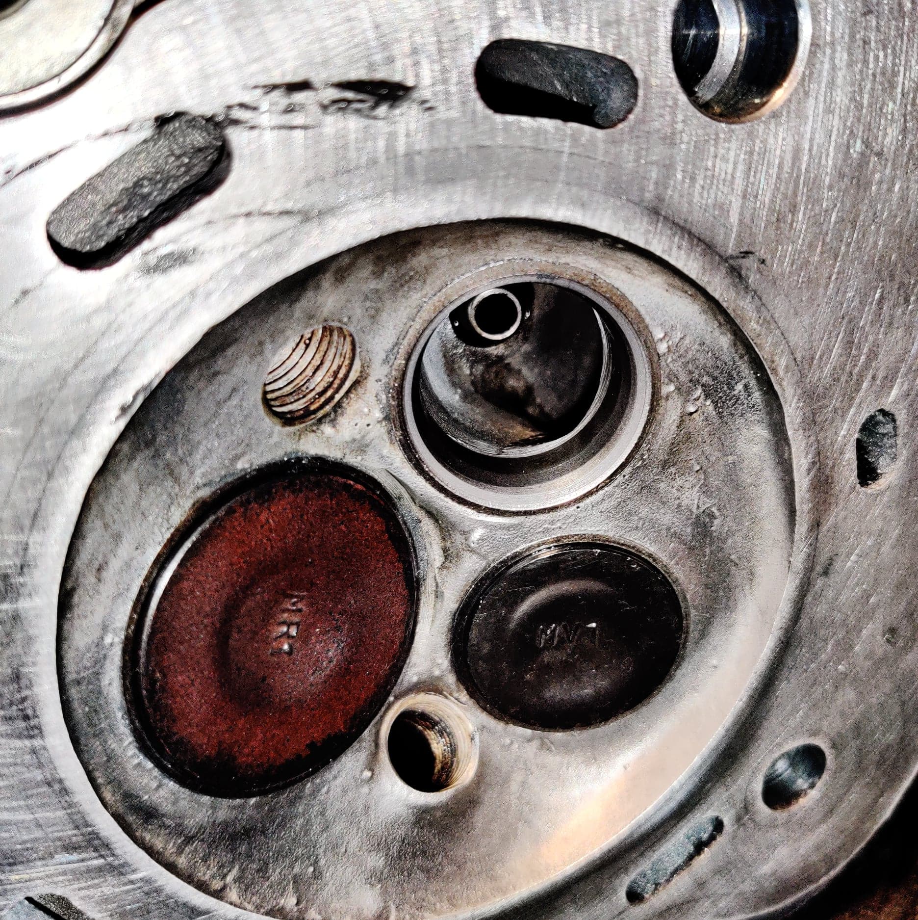

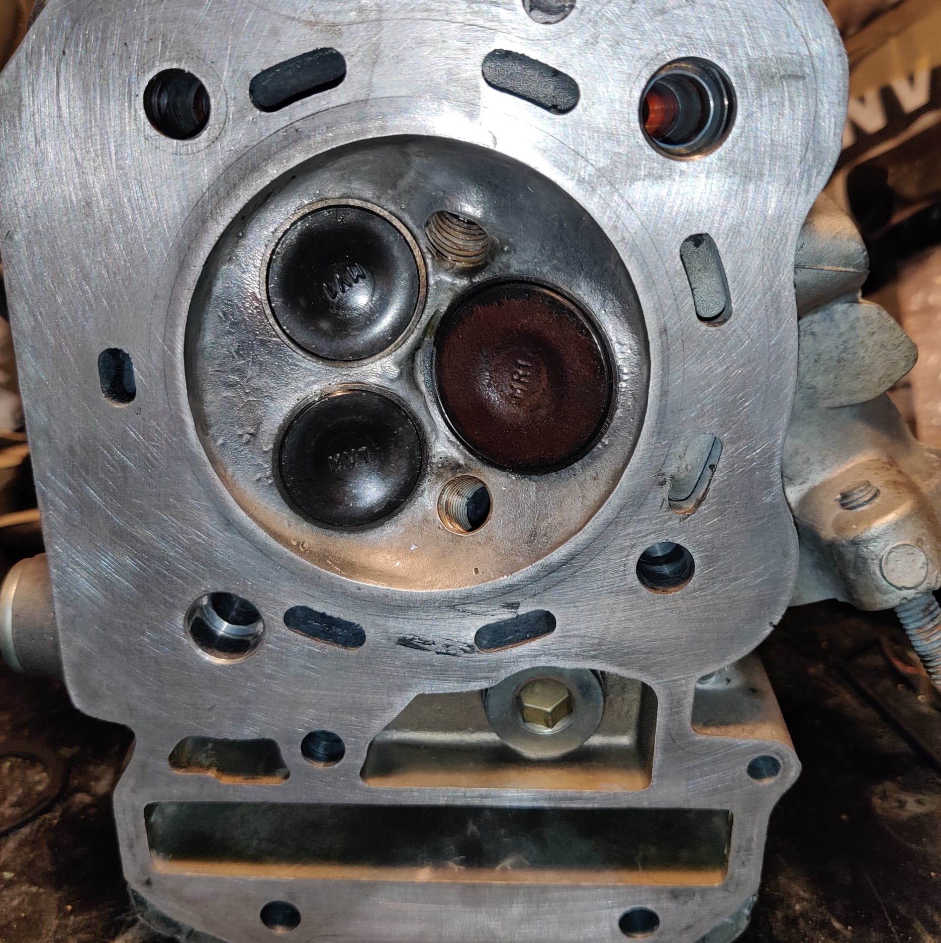

On attaque la culasse arrière
Il y a une belle trace de fumée, le collecteur devait être mal serré en haut
Démontage des soupapes elles ne sont pas trop calaminées

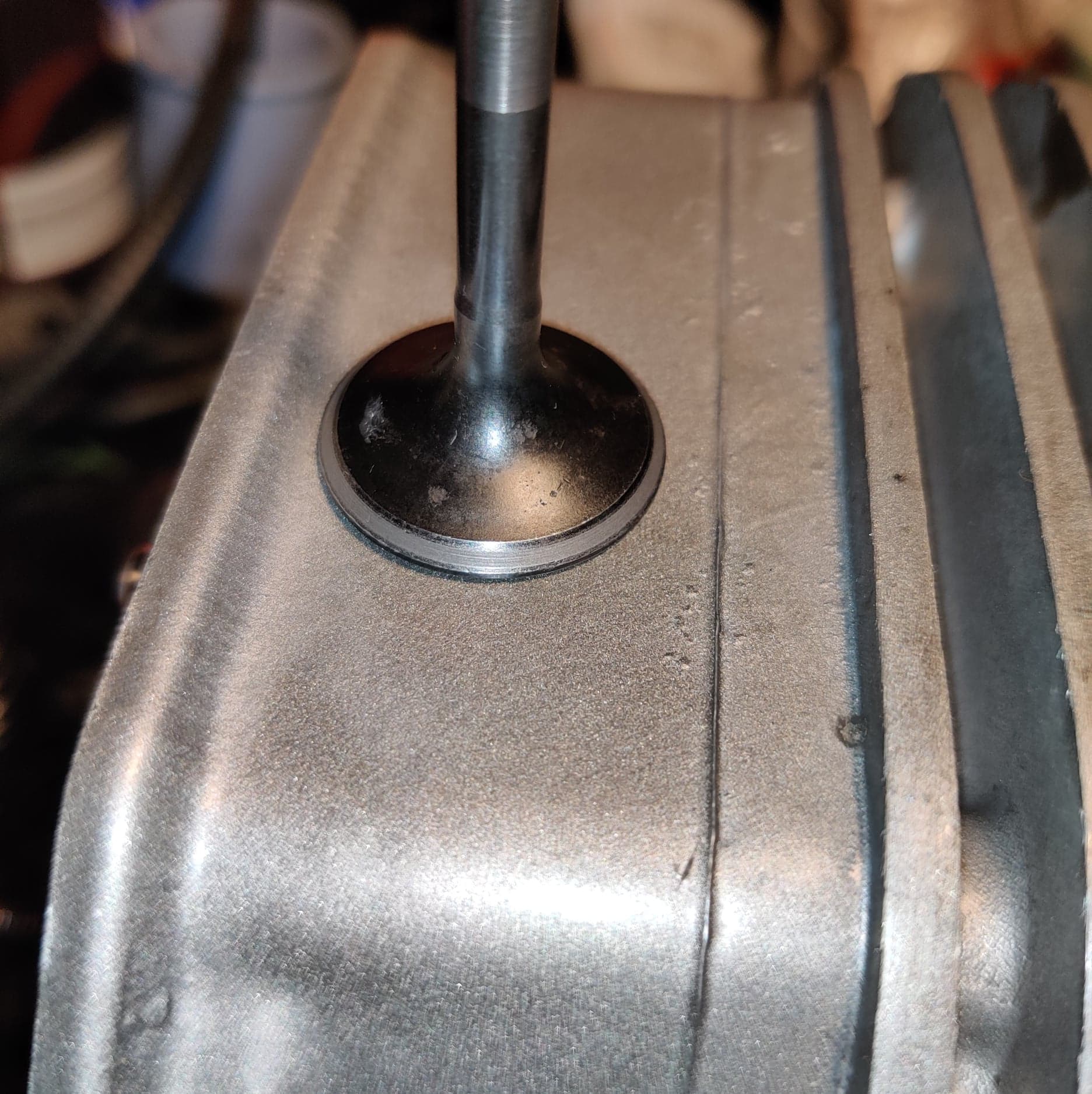

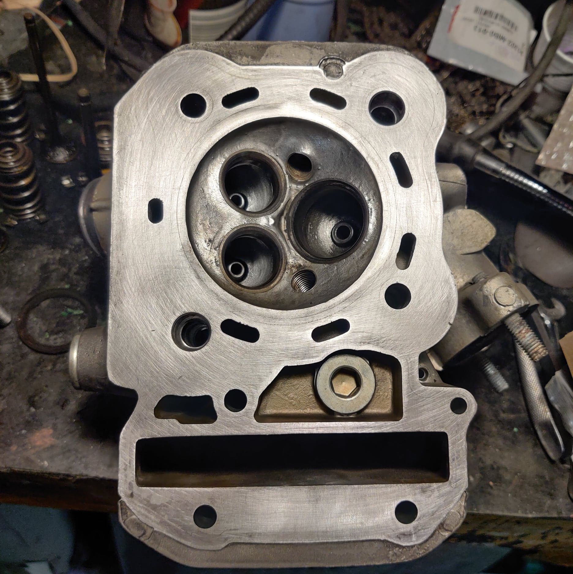

#18 Message par Brunoma18 » 14 août 2022, 18:48

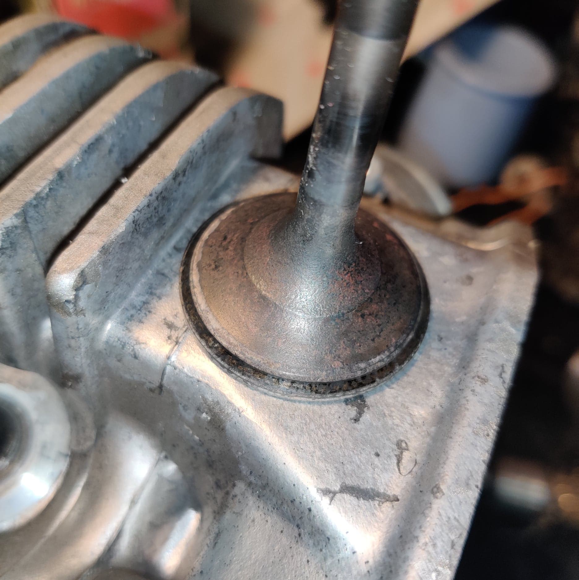

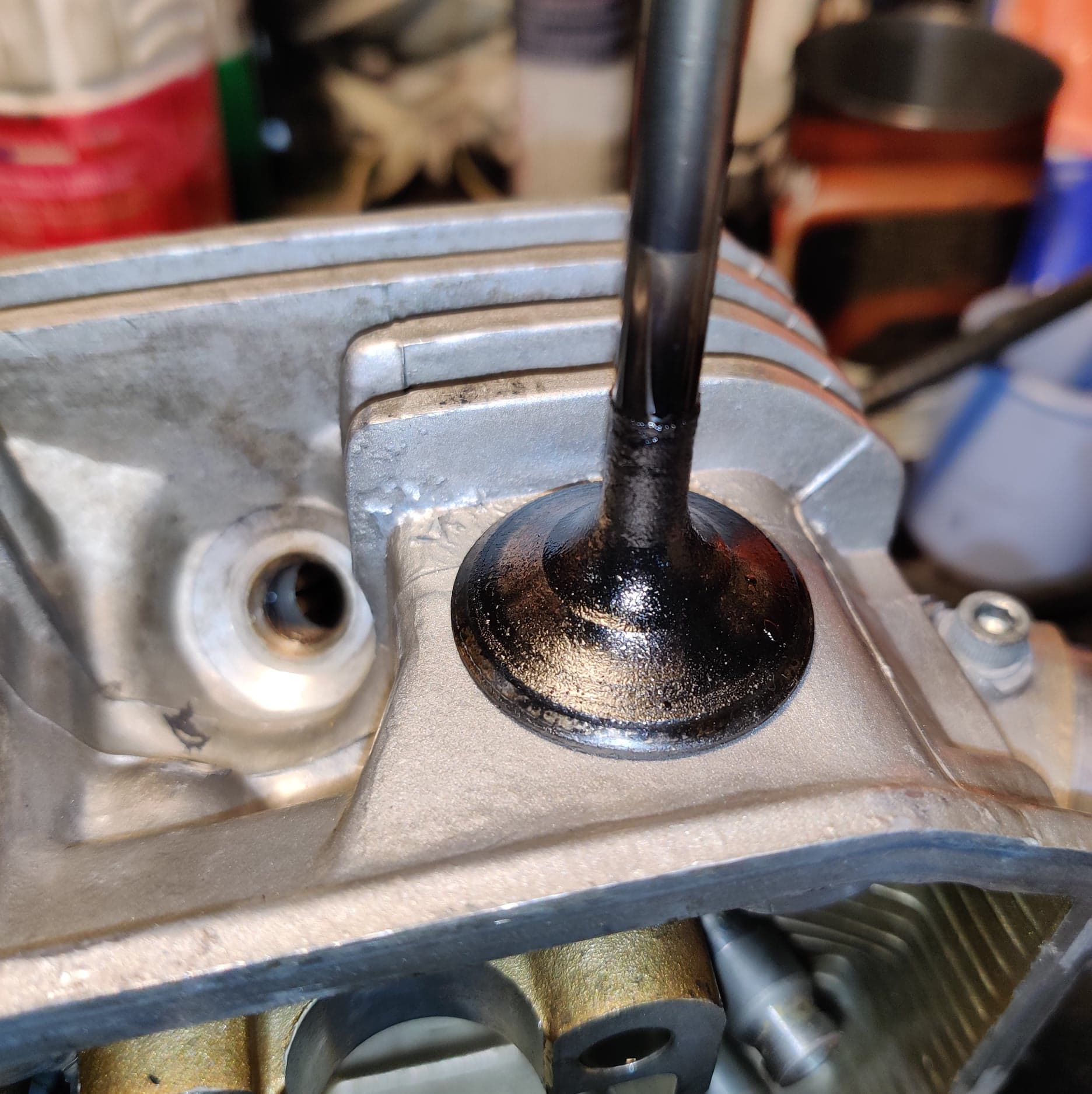

Après un passage dans le bac à ultrasons et un coup de papier de verre, ça ressort bien plus propre
Le rodage des soupapes
L'échappement
Les admissions

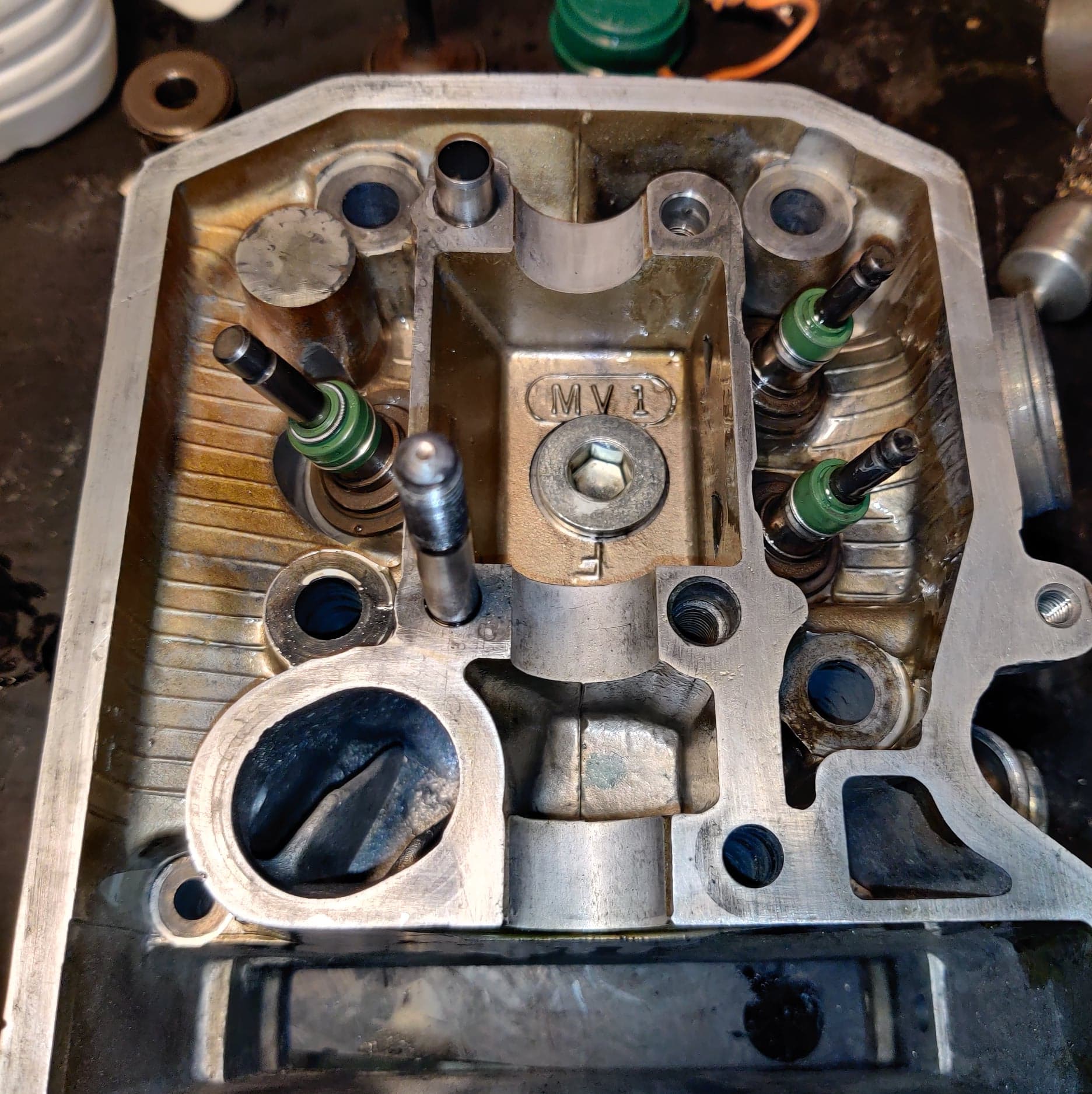

#19 Message par Brunoma18 » 14 août 2022, 18:56

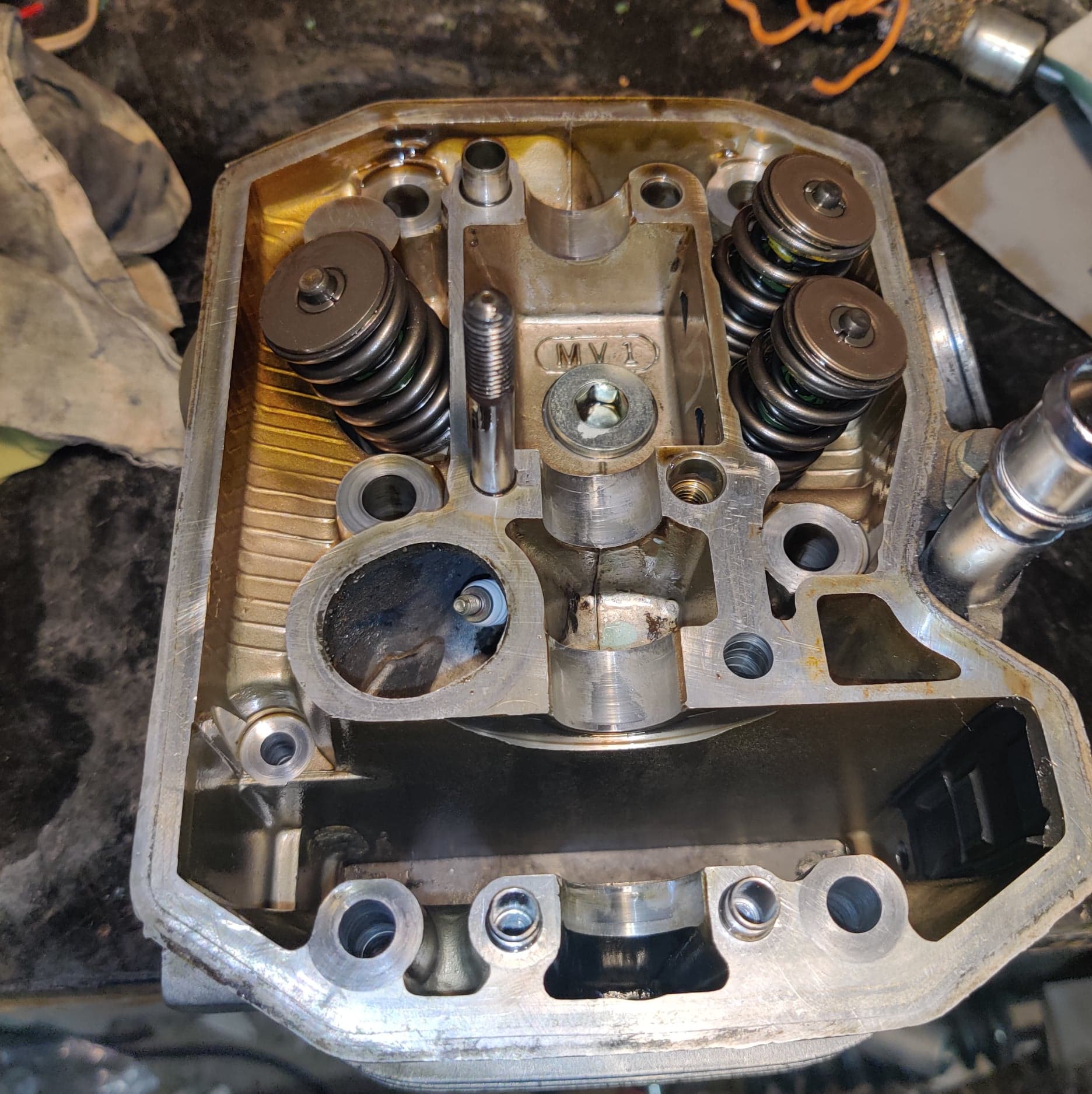

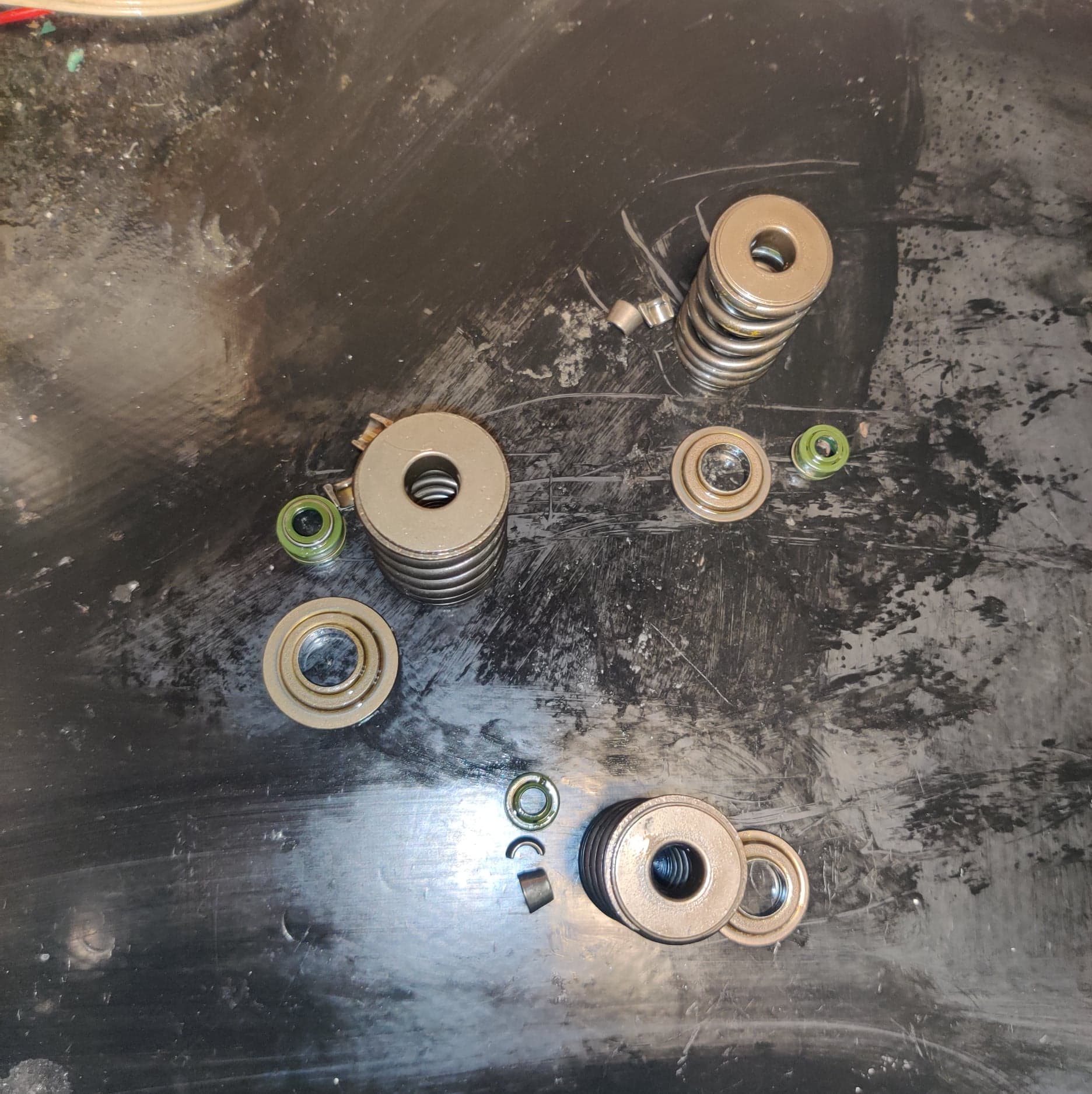

Mise en place des joints de queues de soupapes et mise en place des ressorts
En voilà une de faite!
A suivre

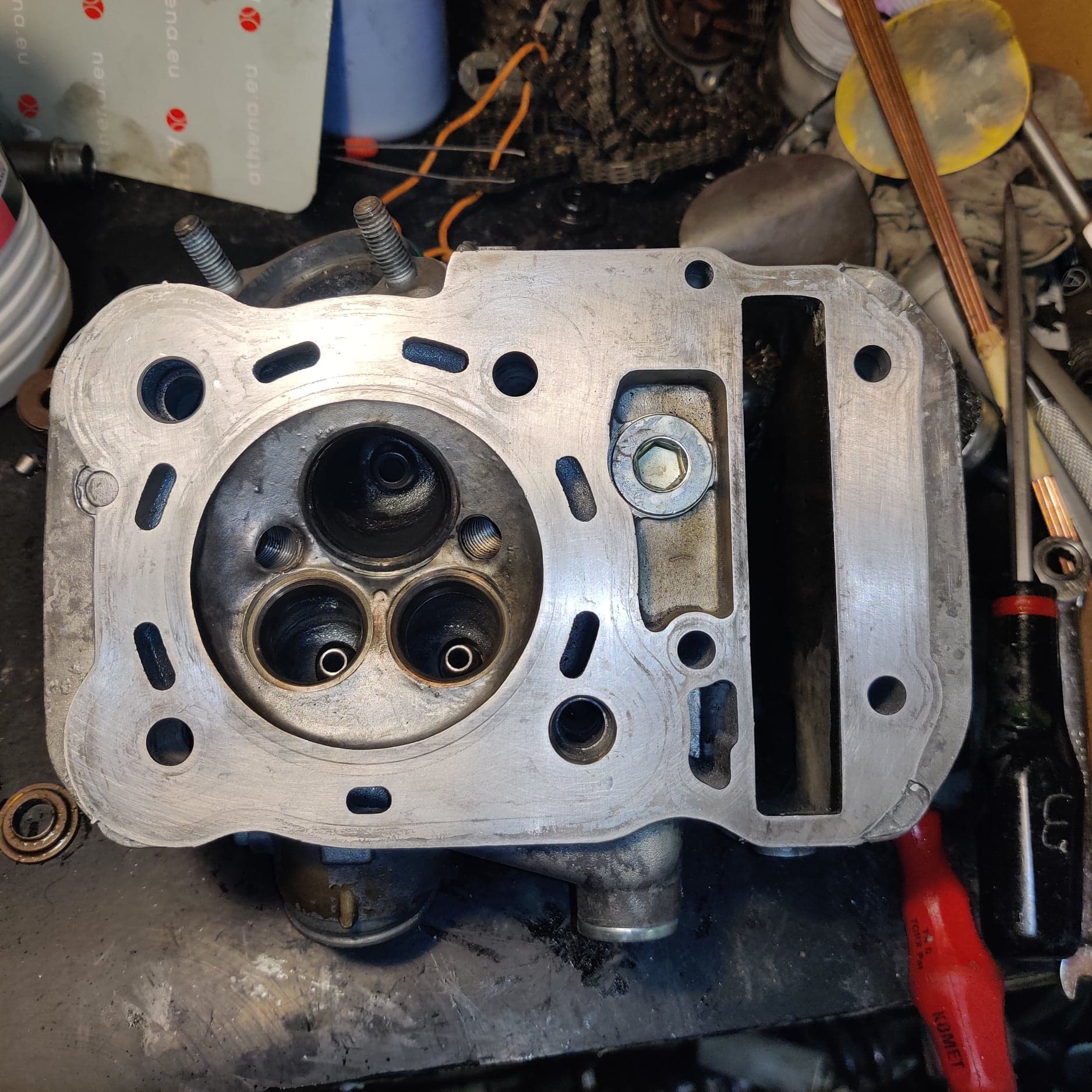

On attaque la deuxième culasse
Démontage des bougies,des soupapes pour le nettoyage
Soupapes d'admission avant nettoyage
Après
La deuxième
L'échappement

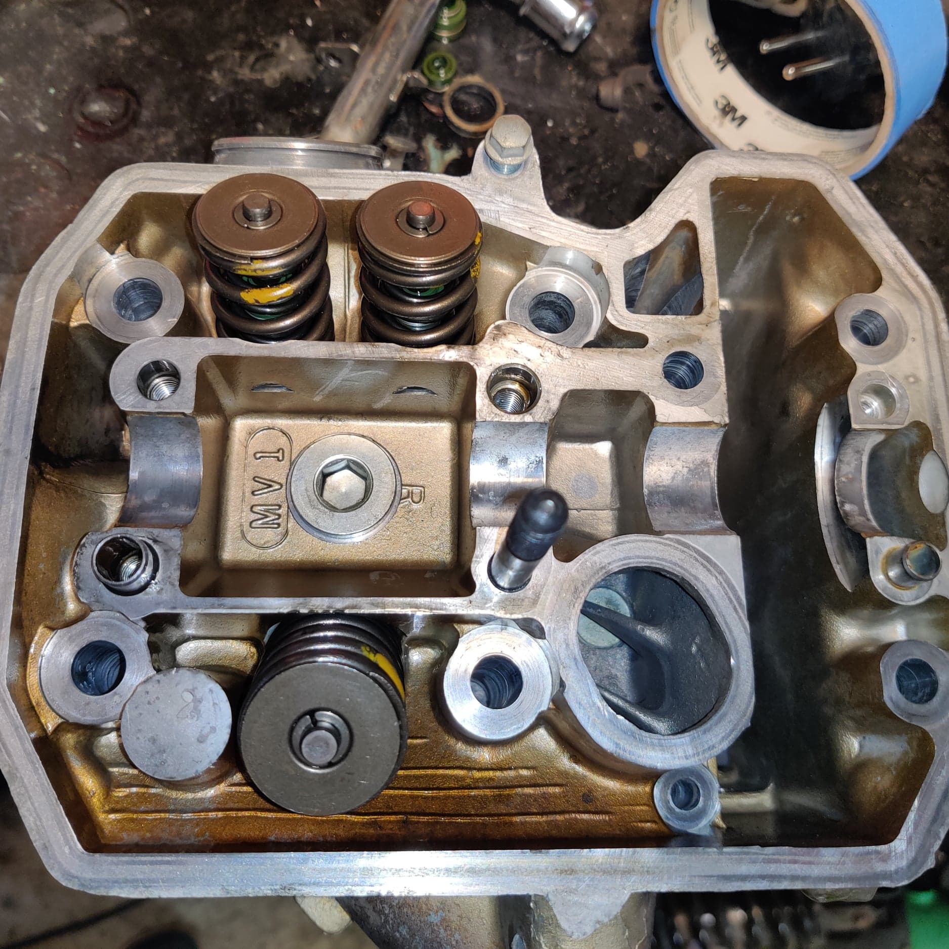

Tout est prêt ,les nouveaux joints aussi

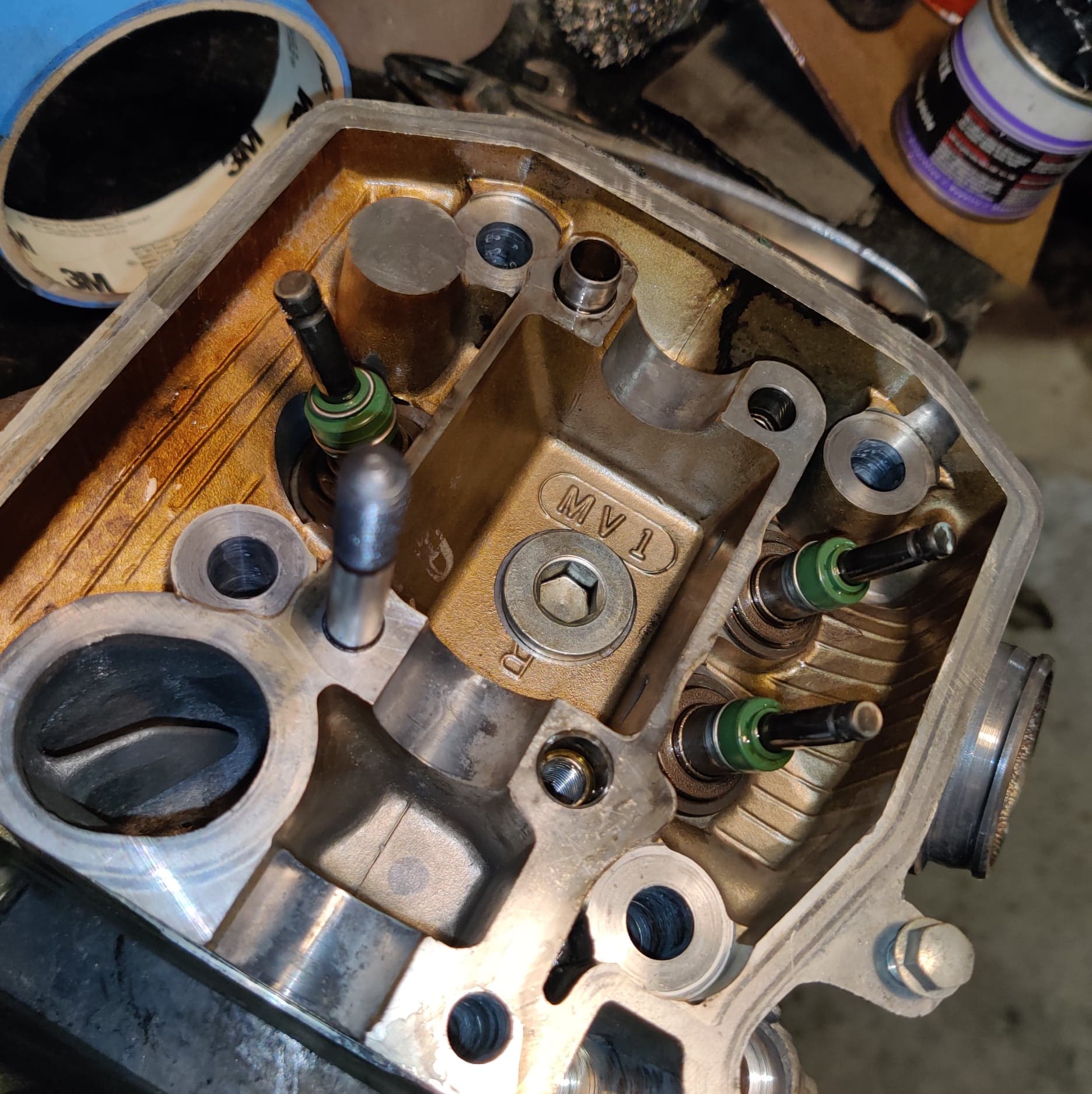

En faisant le rodage des soupapes, je m'aperçoit que la soupape d'échappement qui est creusée, je la remplace ainsi que la vis de réglage de soupape
Les joints de queues de soupapes sont en place
Je peux maintenant mettre les ressorts et clavettes en place
