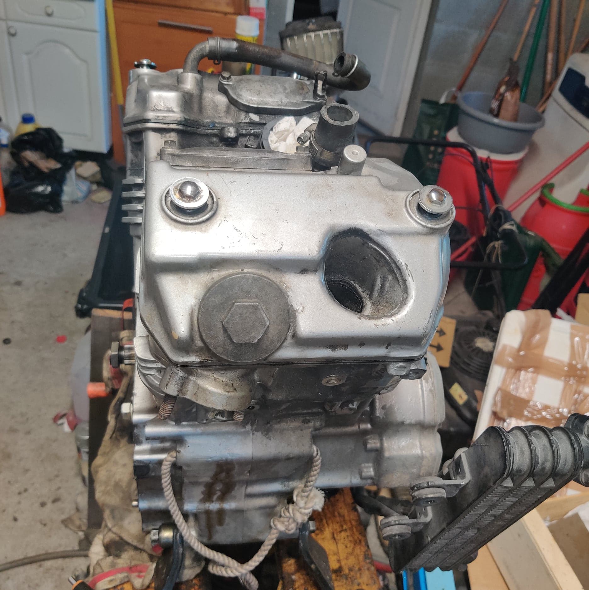

On continue avec le démontage des culasses
Démontage de la chaine de distribution,du tendeur et de l'arbre à cames
J'enlève les culasses et là,heurkkkk
C'est plein d'eau, j'enlève le cylindre et voilà le piston
On voit bien que les cylindres sont bien attaqués, mais on verra plus tard TiTi m'envoie les pièces du haut moteur pour gagner du temps

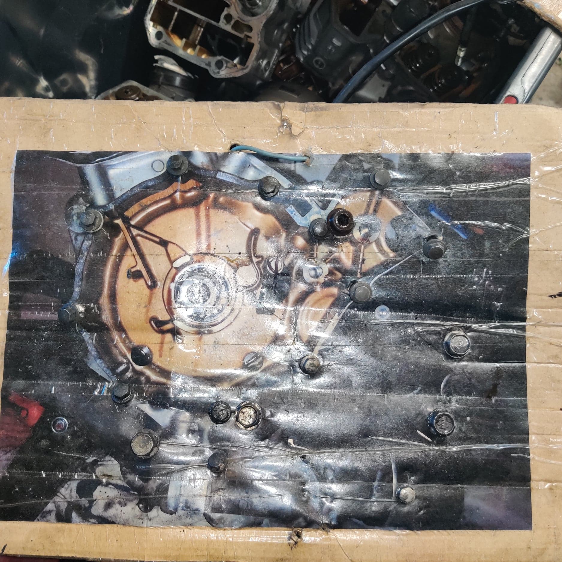

Je retire toutes les vis de fixation des demi carter et je les range sur les photos correspondante à chaque coté
Coté rotor
Coté embrayage

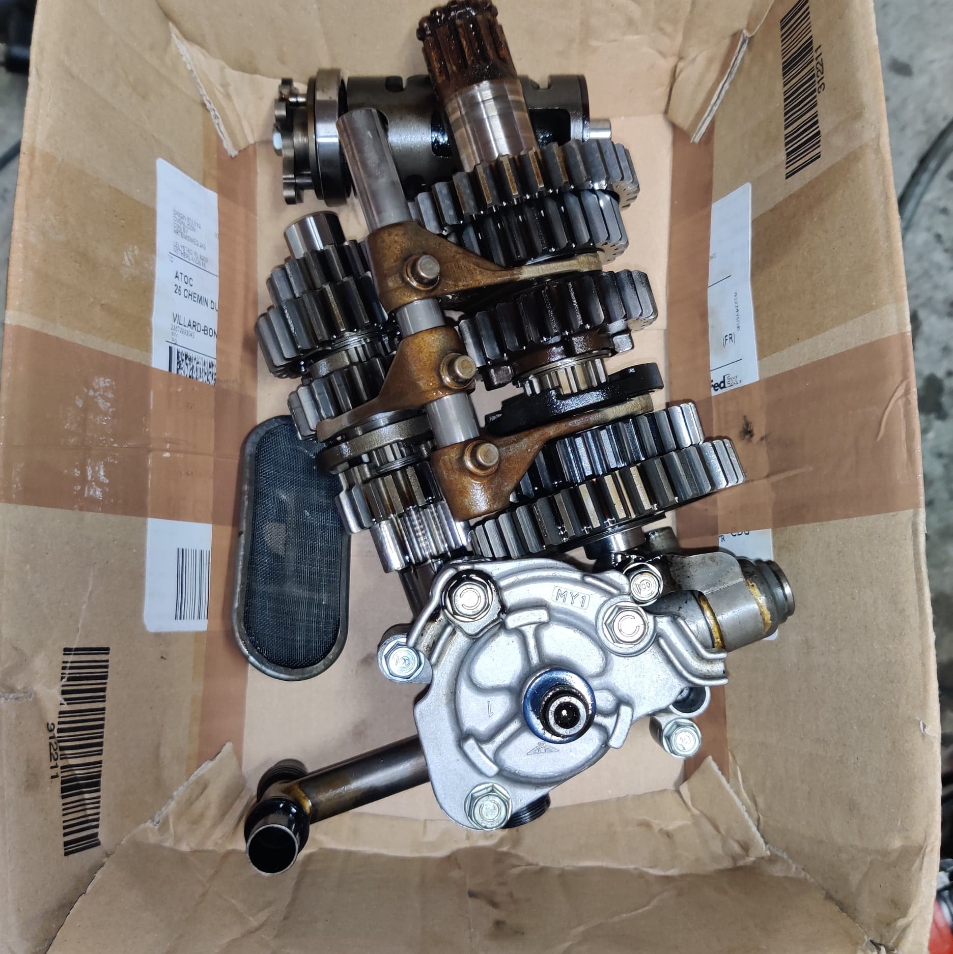

La boite est déposée, la pompe à huile nettoyée à l'extérieur, je ferais l'inspection de l'intérieur au remontage

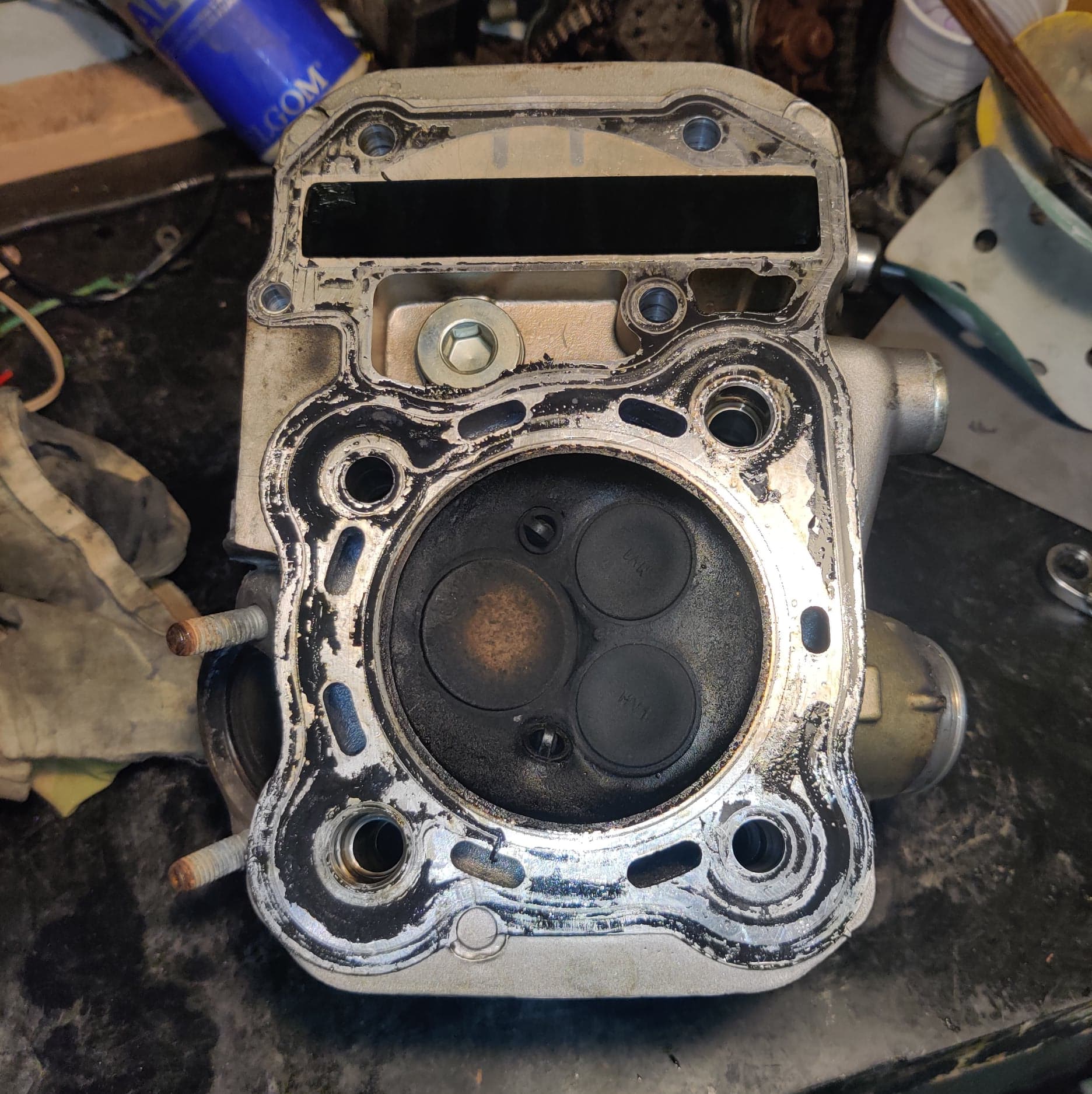

On attaque la culasse arrière
Il y a une belle trace de fumée, le collecteur devait être mal serré en haut
Démontage des soupapes elles ne sont pas trop calaminées

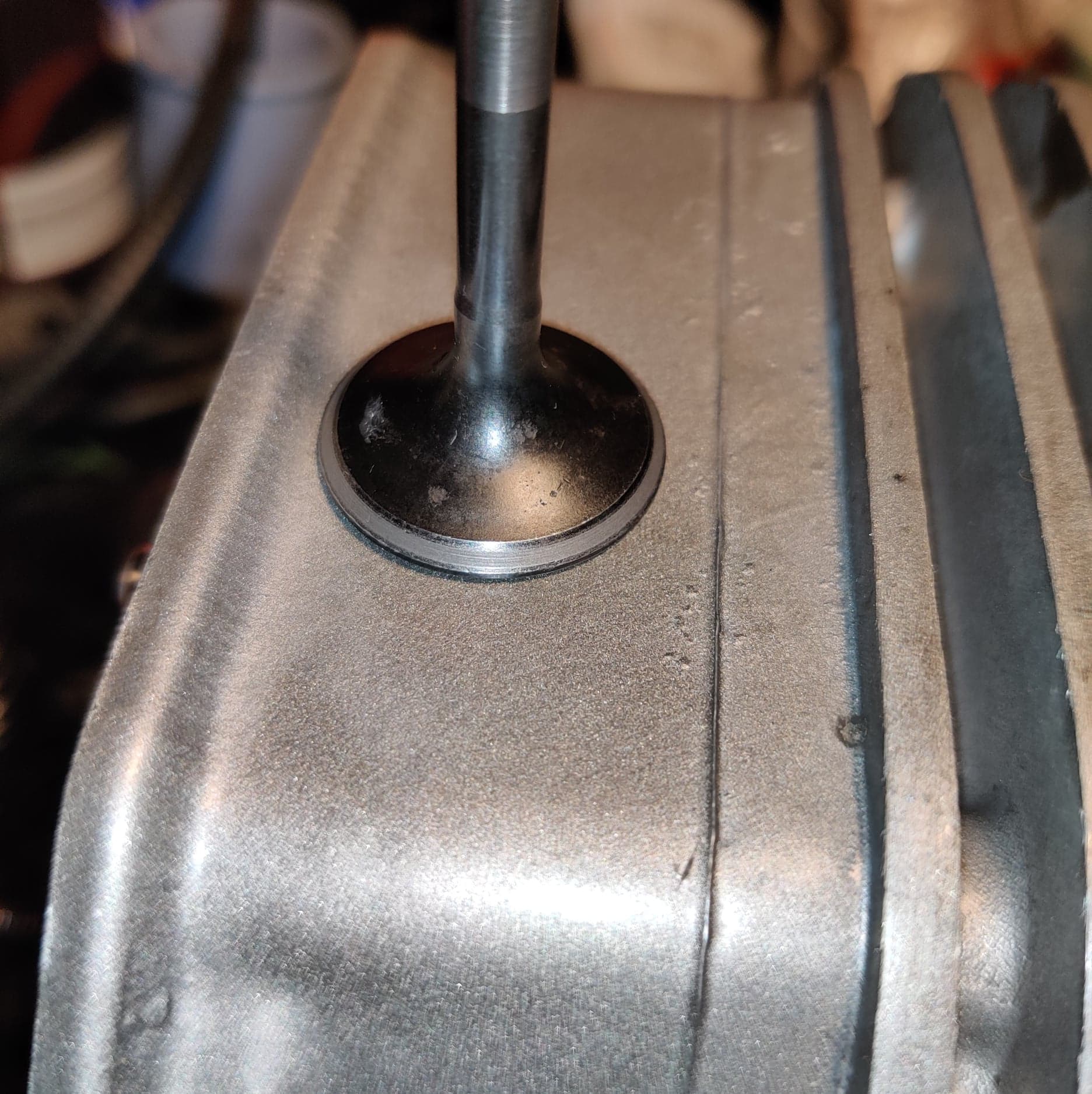

Après un passage dans le bac à ultrasons et un coup de papier de verre, ça ressort bien plus propre
Le rodage des soupapes
L'échappement
Les admissions

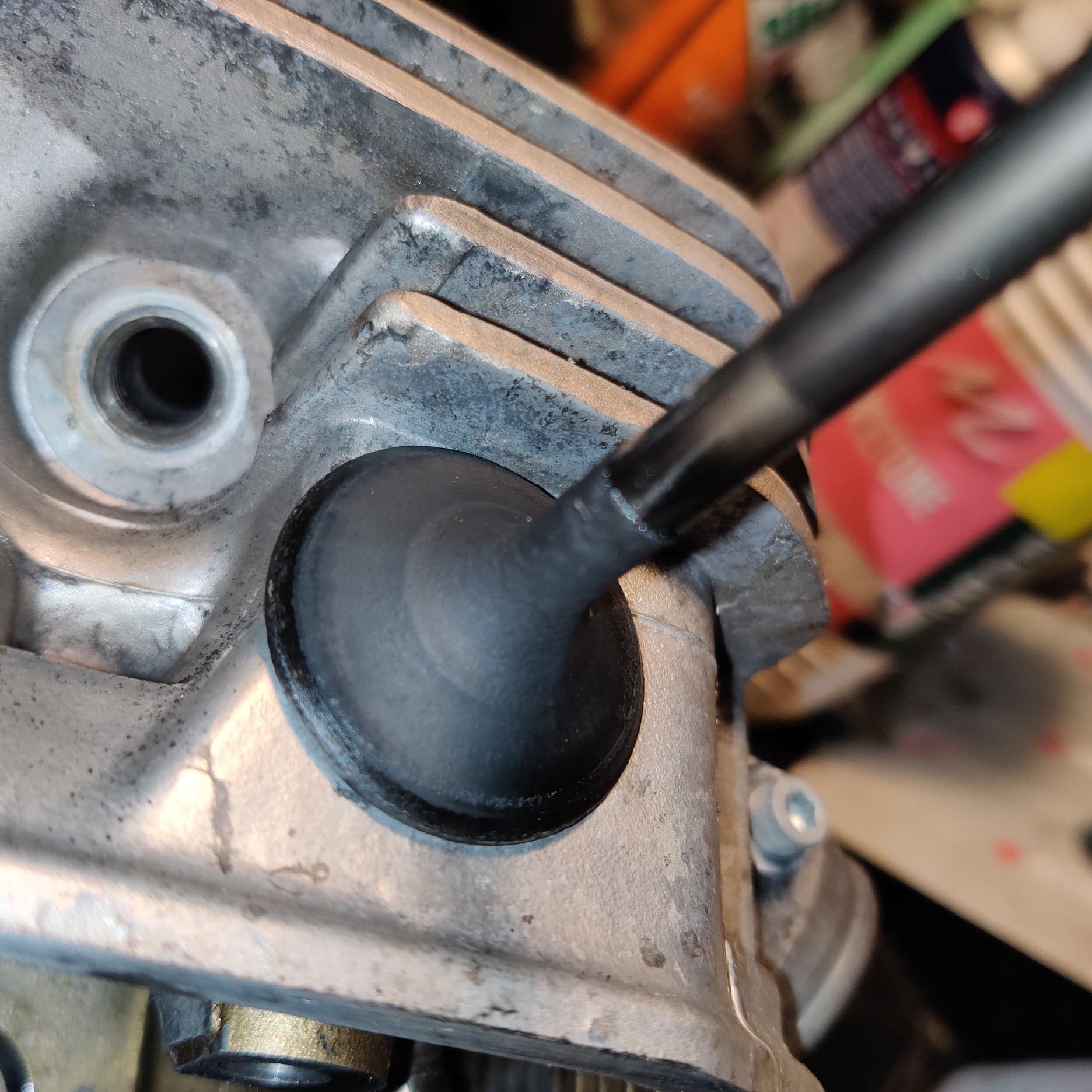

On attaque la deuxième culasse
Démontage des bougies,des soupapes pour le nettoyage
Soupapes d'admission avant nettoyage
Après
La deuxième
L'échappement

En faisant le rodage des soupapes, je m'aperçoit que la soupape d'échappement qui est creusée, je la remplace ainsi que la vis de réglage de soupape
Les joints de queues de soupapes sont en place
