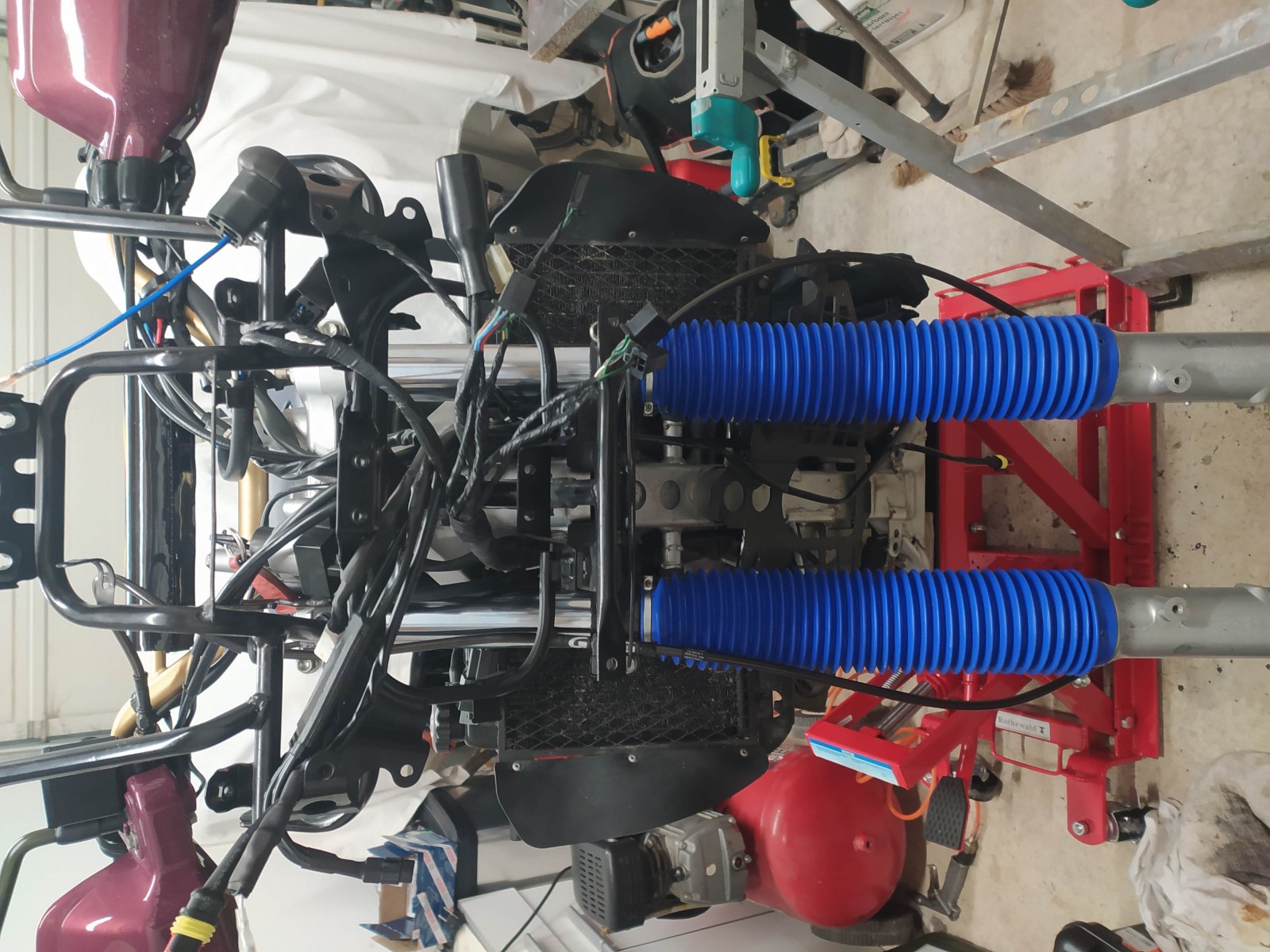

Tu as fait des photos ?
Bak à douch'
Messages : 35
Enregistré le : 14 juil. 2022, 16:12
Localisation : Les Essards
Re: Remise en forme de mon @T !
#27 Message par Bak à douch' » 14 janv. 2023, 18:09
Messages : 7536
A remercié : 51 fois
A été remercié : 63 fois
#28 Message par Marcopolo » 14 janv. 2023, 18:40
Tu pourrais faire voir une vue d'ensemble pour se rendre compte de la longueur des 2 durites

#29 Message par Bak à douch' » 15 janv. 2023, 09:59
Ça ne rend pas top, mais on peut se rendre compte.

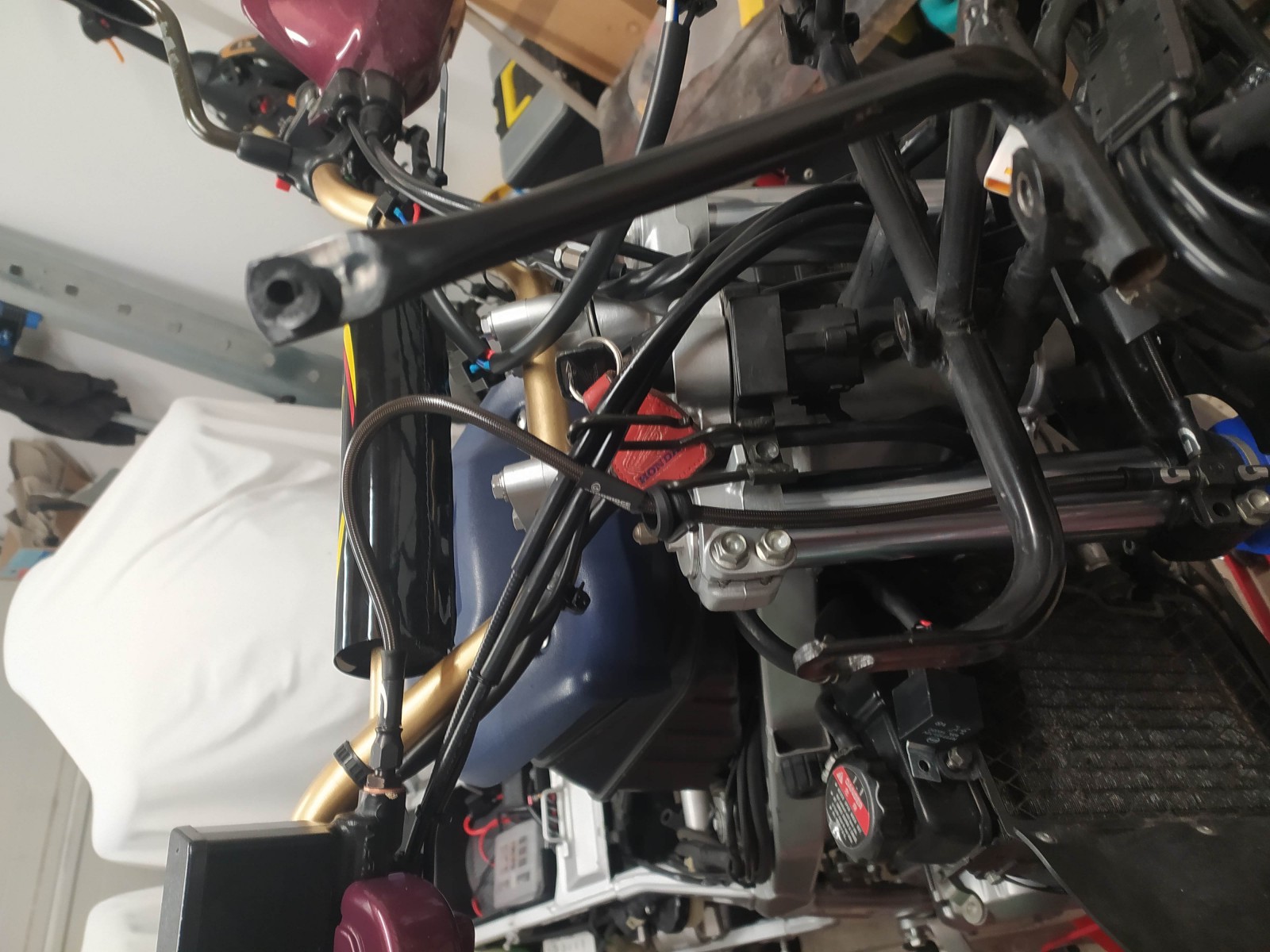

La durite gauche est effectivement trop longue, mais est-ce qu'elle ne devrait pas remonter plus derrière le té inférieur ?
La 2ème photo, 2 postes plus haut, c'est quoi la patte fixée au té, je n'ai plus en tête à quoi elle sert ...
Bak à douch'
Messages : 35
#31 Message par Bak à douch' » 15 janv. 2023, 16:26
Marcopolo a écrit : 15 janv. 2023, 11:17 La durite gauche est effectivement trop longue, mais est-ce qu'elle ne devrait pas remonter plus derrière le té inférieur ?
==> Tu ne peux pas avec ce système de raccord en "T"
==> C'est la patte de fixation d'origine de la durite de droite.

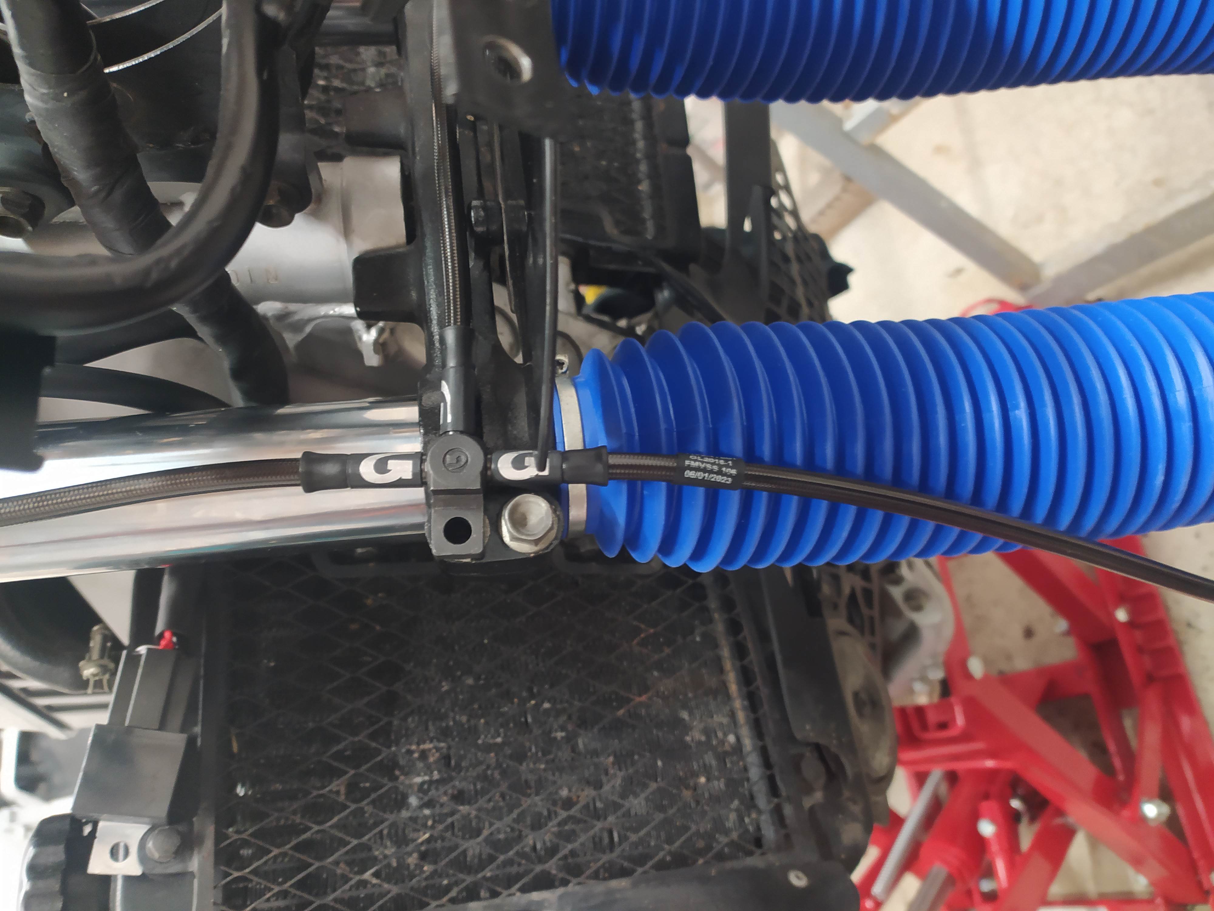

J'ai peut-être trouvé un montage mais il faut que je perce à 8 le trou du raccord en "T" : fixer le raccord sur la vis du té inférieur.
Je vais demander à Goodridge si le fait de percer la pièce va me faire conserver ma garantie.
En revanche, si c'est le bon montage, la tuyauterie du maître cylindre est au moins 5 cm trop longue !

#33 Message par Marcopolo » 15 janv. 2023, 18:51
Non ne perce pas ! en plus la vis va devenir trop courte dans le té, et puis c'est pas fait pour ça.
Fabrique une patte plate fine avec trous de 6 mm et 8 mm, et fixée sur la vis du bas du té, pour voir si ça équilibre un peu plus les longueurs.
P.S. en reprenant ta photo avec la fixation sur la patte d'origine,
tu ne peux pas fixer le raccord en té de l'autre côté de la patte ?

#34 Message par Bak à douch' » 15 janv. 2023, 21:07
Marcopolo a écrit : 15 janv. 2023, 18:51 Non ne perce pas ! en plus la vis va devenir trop courte dans le té, et puis c'est pas fait pour ça.
==> La vis est suffisamment longue...
==> Oui, du coup je pense que je vais faire ça ! ***
==> Non, sinon ça touche le Té de fourche. Et en plus, si je fixe à cet endroit, le raccord est en contrainte sur le cadre quand je tourne le guidon à droite !
*** Je suis vraiment déçu de Goodridge à ce niveau là... Le matos est bon mais leur système de fixation pas du tout étudié pour la moto. Ça fait chi... :@ ! Surtout que pour mon VFR, leur kit est top !

#35 Message par Marcopolo » 15 janv. 2023, 22:16
Recontacte les avec les photos à l'appui, ils vont corriger au moins l'histoire de la durite trop longue.

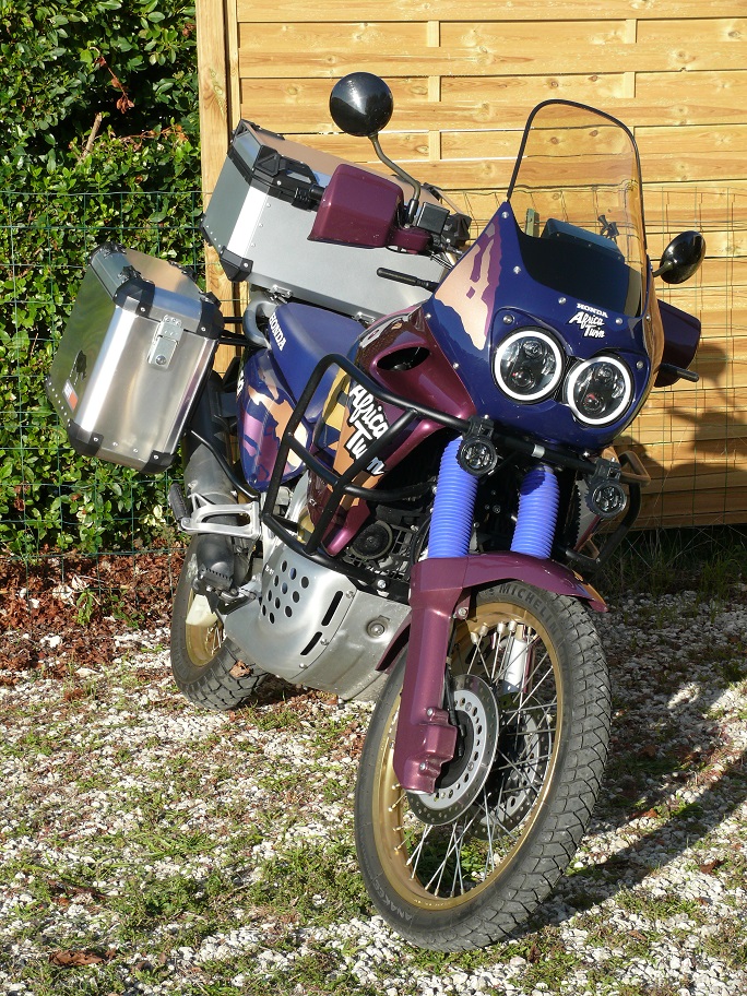

#50 Message par Bak à douch' » 07 oct. 2023, 18:54
Quelques photos de mémère presque finite...
Reste à mettre un joli silencieux !
