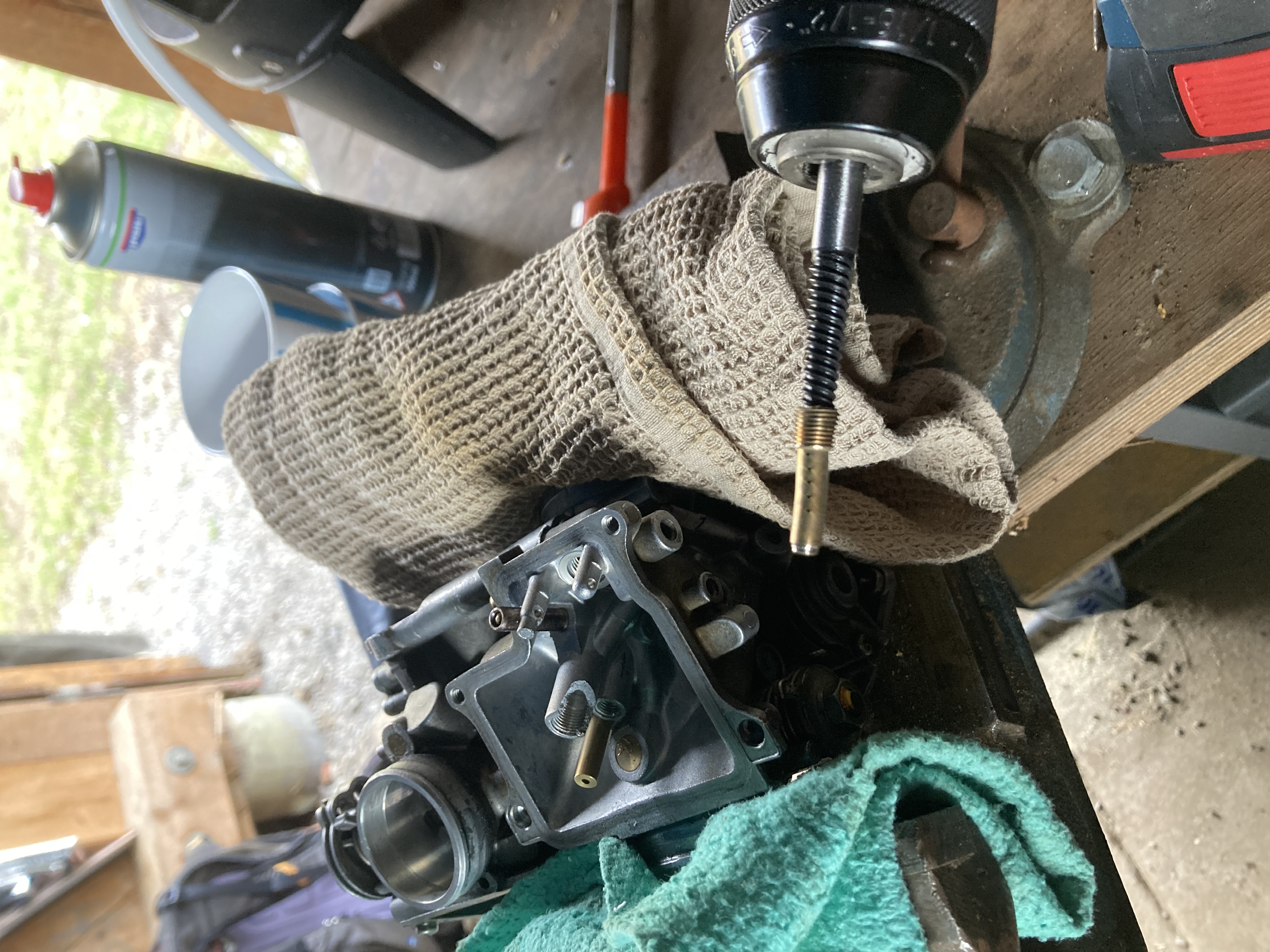

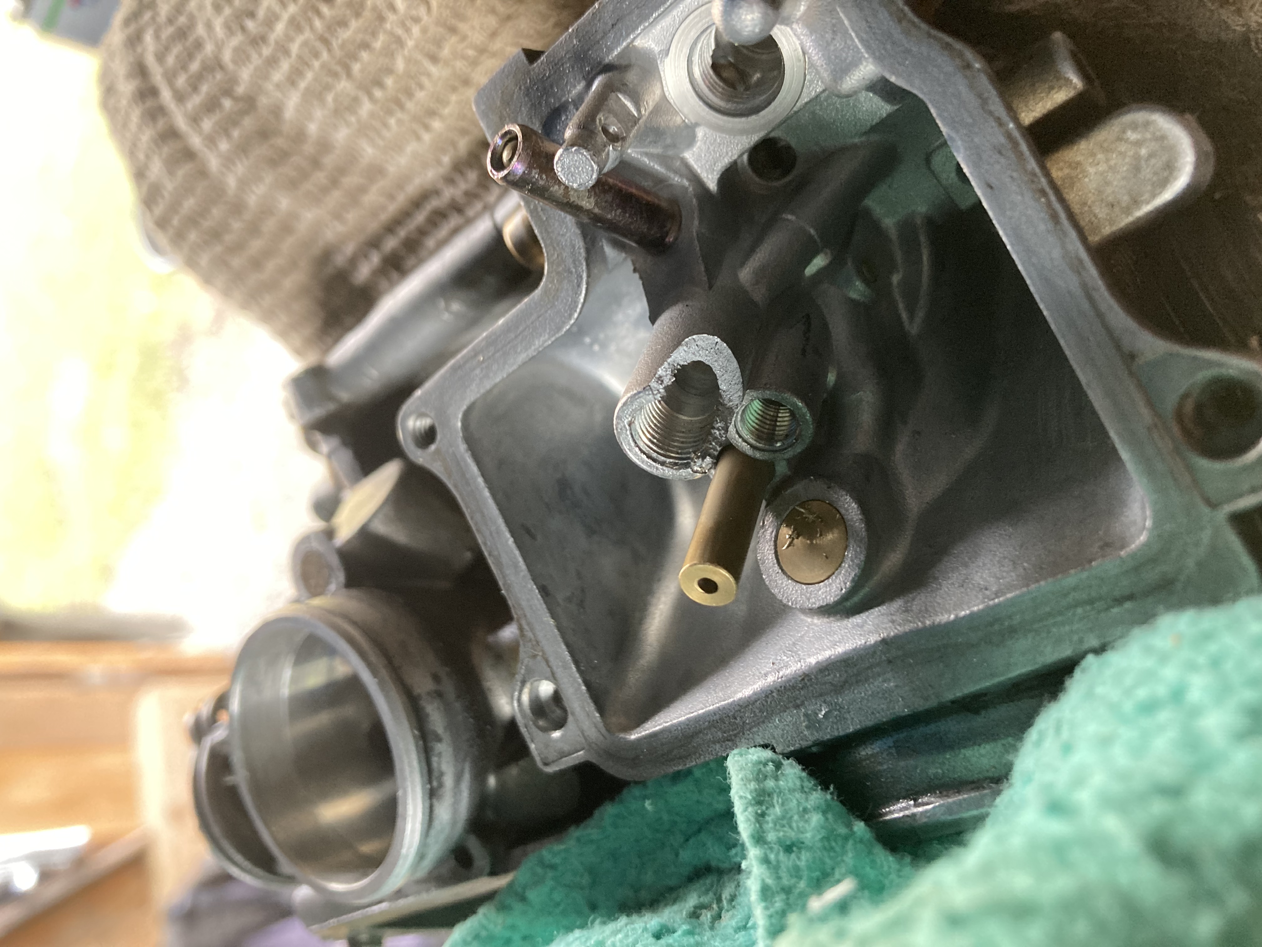

Après avoir démonté les carbus, j’ai retiré les gicleurs avec un dont la tête a cassé… (probablement trop serré par l’ancien proprio)
Ce matin, je m’équipe d’un extracteur de vis et il sort !
Sauf que catastrophe le support fileté s’est fendu dans l’opération :(
Y-a-t-il un moyen de récupérer cela ?

§hein Faudrait voir si c'est possible avec de la soudure à froid (pâte) :?: :?:
:arrow: Voir les experts d'ici, ce qu'ils en pensent :idea:

je crains fort qu'il faille trouver un nouveau carbu... :(

Perdu pour perdu
Pate epoxy en protegeant le fond puis repercer et re tarauder
Il faut un epoxy qui tienne les hydrocarbures,
Je te dis ca bientot

J'ai un carbu d'occase passé aux US que je peux te vendre nu ;)
Sans les boisseaux, gicleurs, flotteurs, pointeaux (à moins que tu ais besoin de certains composants).

ces extracteurs donnent de piètres resultats !
de plus tu en as utilisé un bien trop gros pour ton gicleur , c'etait prévisible :(
un embout torx avec un perçage adapté est bien meilleur
sinon pour moi un passage aux U S ça fait beau
mais ce n'est pas indispensable
un pinceau de l'essence et un compresseur si possible ça fait en principe l'affaire

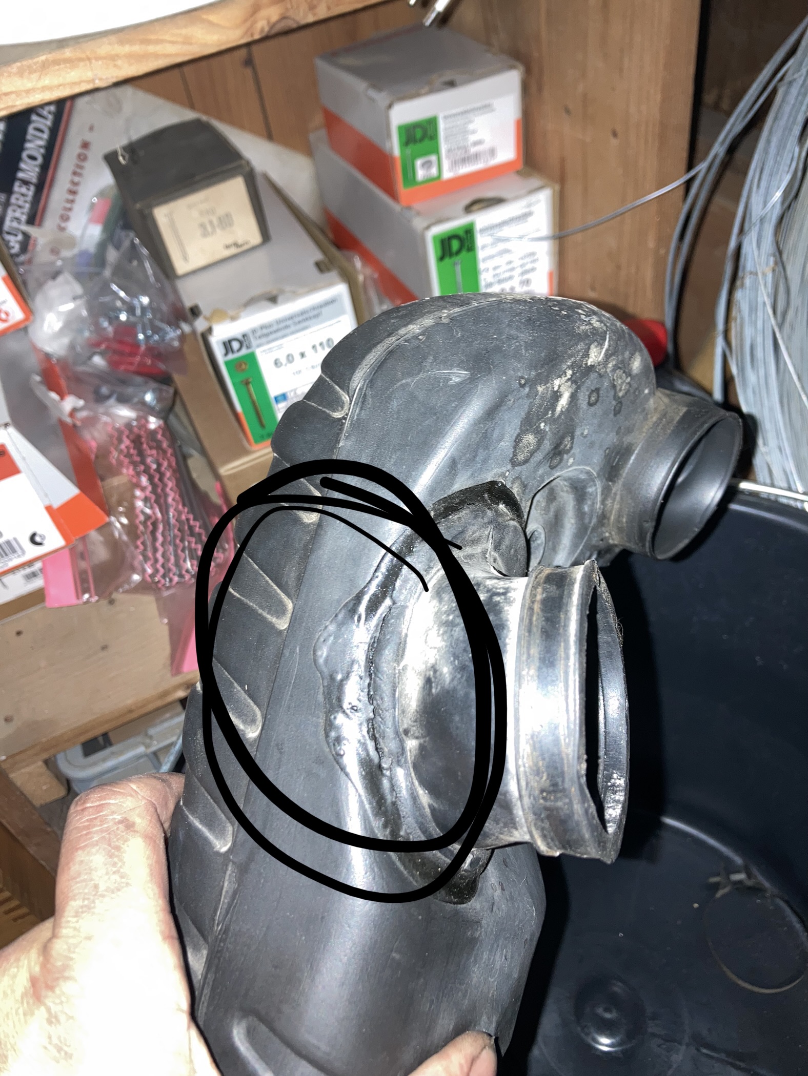

Avec le kit de rénovation, j'ai également commandé deux manchons de pipe d'admission. (les anciens étaient très secs et cassants)
J'ai besoin de vos lumières sur deux points précis :
- est-il possible de remplacer les colliers d'origine des pipes par de l'universel ? (les miens ne sont pas très beaux et je crains qu'il ne serrent pas correctement)
- l'encoche gauche du manchon de la conduite d'admission présente une faiblesse. Des conseils sur le matériau à utiliser pour consolider le contour ?
Merci d'avance, belle soirée à tous

valval911 a écrit : 01 mars 2023, 21:42 - l'encoche gauche du manchon de la conduite d'admission présente une faiblesse. Des conseils sur le matériau à utiliser pour consolider le contour ?
Je suis pas sûr de comprendre.
Si tu parles du raccord entre conduit d'air et coude, tu mets du Sikaflex (noir c'est plus joli), c'est imparable. Tu peux complètement démonter, bien enlever le vieux joint et remonter. Ca évite que ça se fissure ailleurs.
Pas d'inquiétude pour l'orientation, il y a un détrompeur.
valval911
Messages : 33
Enregistré le : 07 avr. 2014, 21:40
Localisation : GRENOBLE
Re: Catastrophe Rénovation Carbu Rd03
#12 Message par valval911 » 02 mars 2023, 10:21
Marcopolo a écrit : 02 mars 2023, 08:11
Oui entre conduite d'air et coude. (faiblesse comme entouré sur la photo)
Déja consolidé auparavant - n'est-ce pas ?
Un conseil pour enlever le vieux joint ? §ouch
Je vais essayer au Sikaflex noir :D - merci beaucoup !

Oui, sikaflex noir ou colle à pare-brise ;)

valval911 a écrit : 02 mars 2023, 10:21 Un conseil pour enlever le vieux joint ? §ouch
Il faut enlever mécaniquement ce qui n'adhère plus, spatule, tournevis, ongles. Où ça tient bien tu laisses, tu n'enlèves que les endroits fissurés ou tu les creuses un peu.
Ensuite Sikaflex, et tu lisses au savon liquide si tu veux faire joli §aime
Attention, avoir la bouteille de WhiteSpirit et chiffon à portée de main, car le Sikaflex on s'en met vite partout :lol:

l'époxy qui tient les hydrocarbure, c'est du REAL VIN900
le mieux c'est de le prendre en Préaccéléré et Thixotropé, c'est plus simple à mélanger
le conditionnement, par contre,ca va piquer juste pour un carbu, c'est pour faire des réservoirs à l'origine ... §masqued

Poubelle le carbu ! faut prendre aucun risque que la réparation lâche, on ne sait quand ...
Si c'était une pièce introuvable d'accord, mais là ce n'est pas le cas.
Réparation faite en suivant tes conseils et avec succès ! (enfin je crois :) )
En effet - le white spirit était plus que nécessaire !
