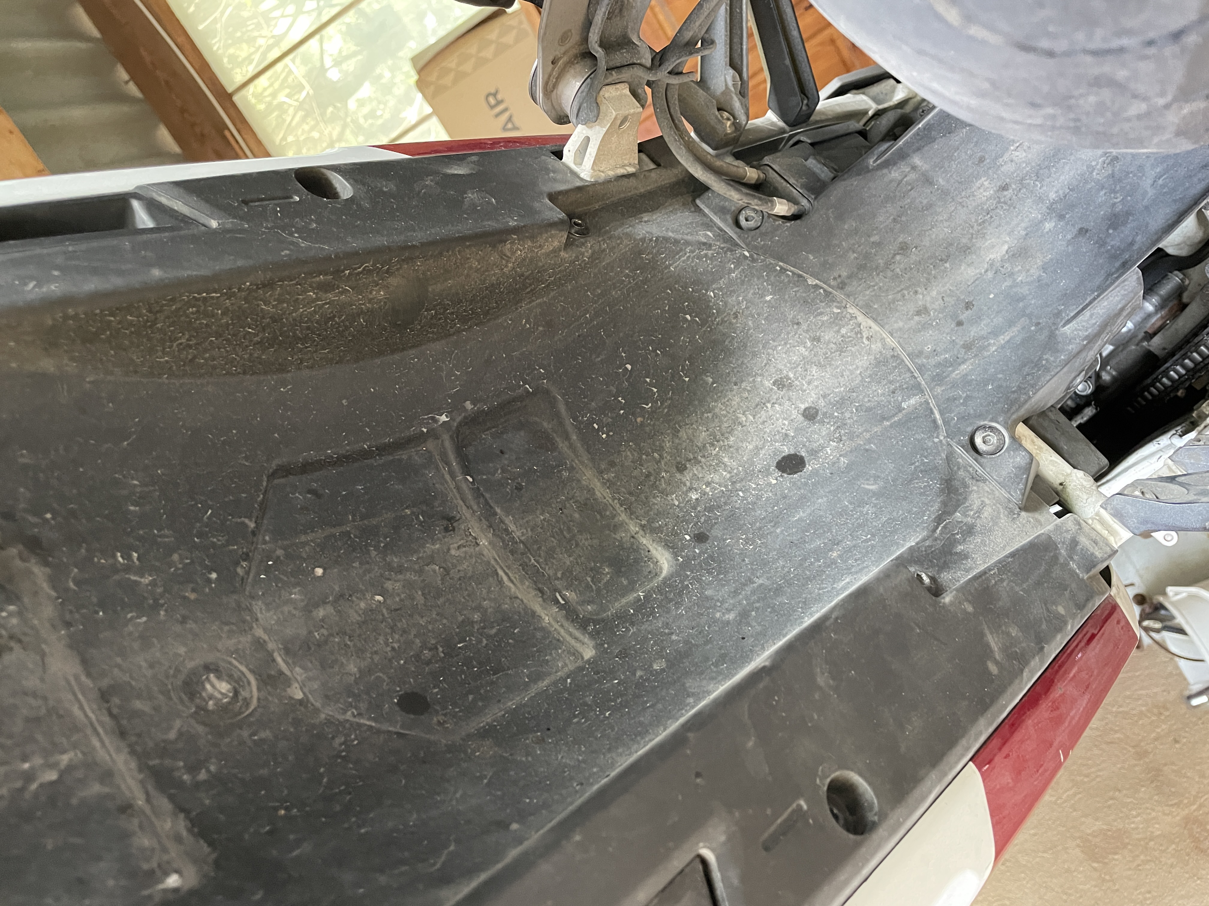

#15 Message par Bestiole13 » 27 avr. 2023, 18:49
Bestiole13
Messages : 29
Enregistré le : 28 juin 2020, 22:56
Re: Serrure selle sur crf 1100 ne fonctionne plus
#16 Message par Bestiole13 » 27 avr. 2023, 18:51
J’ai dévissé toutes les vis du passage de roue rien ne bouge je me demande si cela ne serait pas plus simple par le cache latéral gauche, à condition de savoir l’enlever.

bon on voit pas grand chose, le cable part direct vers la serrure

Bestiole13 a écrit : 27 avr. 2023, 18:49 IMG_1860.jpegIMG_1863.jpeg
les cables en photos c'est la commande de la valve à l'echappement...
