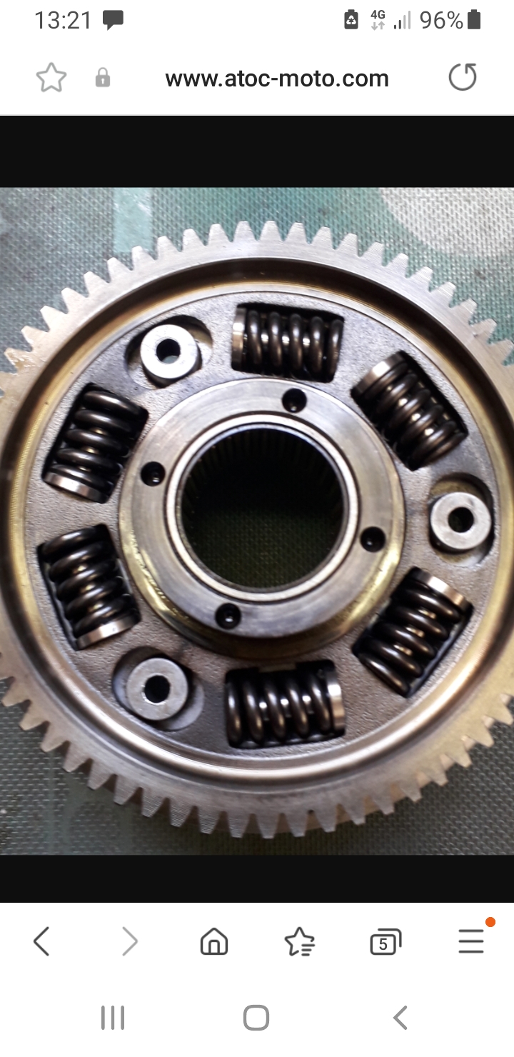

Je pense que les ressorts agissent dans les deux sens. Au repos, les plots sont centrés dans les lumières. Et donc possibilité de déplacement ds les deux sens.

#478 Message par Dudu.13 » 30 juin 2023, 13:22
Screenshot_20230630-132131_Samsung Internet.jpg (502.72 Kio) Vu 5873 fois
Messages : 7399
Re: [TUTO] Réfection cloche d'embrayage
#479 Message par Marcopolo » 30 juin 2023, 20:12
C'est Dudu qui a raison, les ressorts agissent dans les deux sens, la dernière que j'ai faite

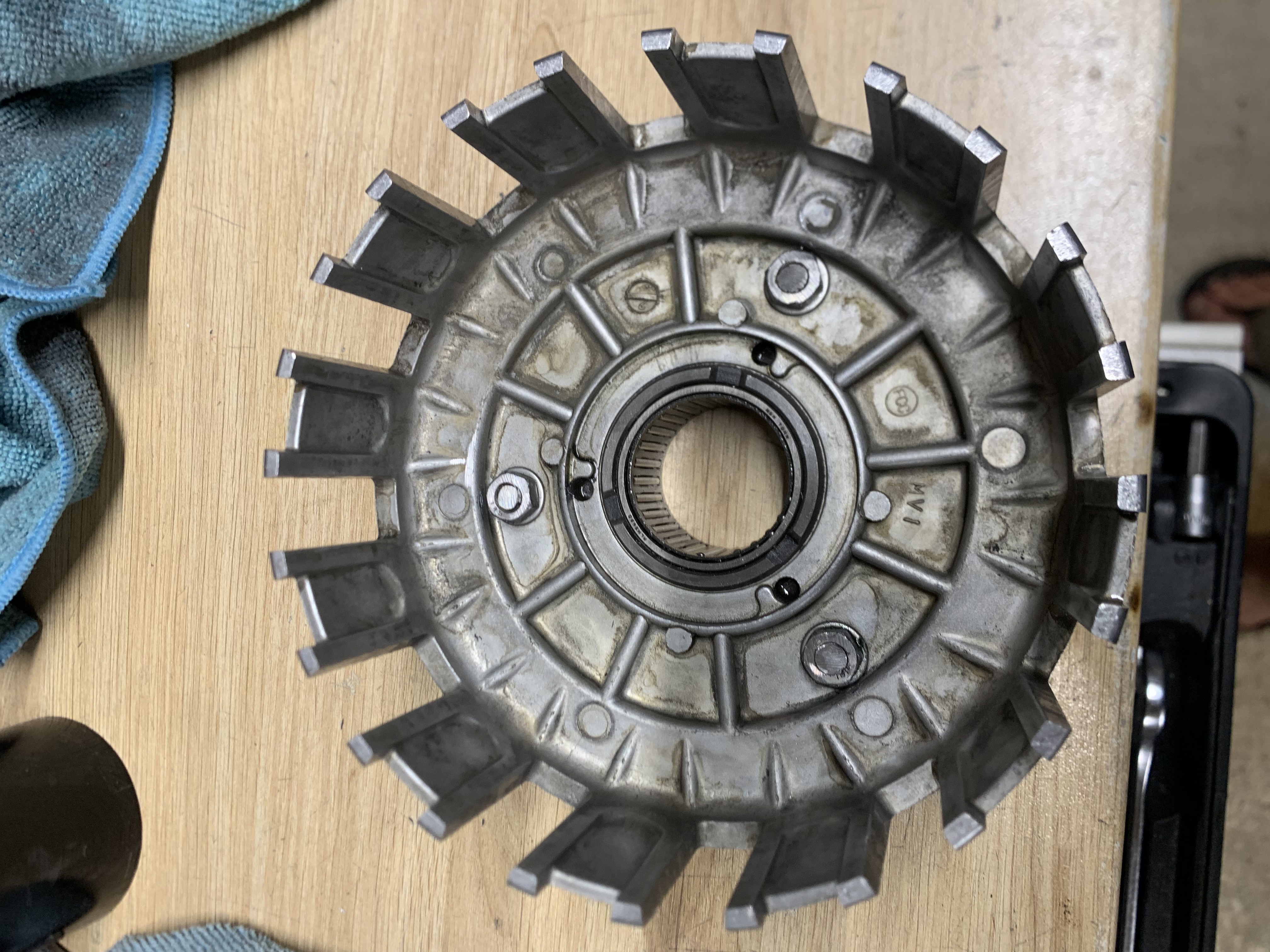

les 3 bouloons et écrous qu'on met à la place des rivets vous les serez à combien ?
Okkil
Messages : 26
Enregistré le : 07 mars 2023, 16:07
Localisation : Launaguet
#481 Message par Okkil » 01 juil. 2023, 22:35
Okkil a écrit : 01 juil. 2023, 22:30 les 3 bouloons et écrous qu'on met à la place des rivets vous les serez à combien ?
Messages : 7399
#482 Message par Marcopolo » 02 juil. 2023, 00:26
Si tu as mis du 1/4" 28-UNF en classe 8.8 d'après ce tableau ce serait 11 N.m
https://www.couple-de-serrage.fr/fileta ... etage-unf/
Je pense que je mets un peu plus.
Ne pas oublier le frein filet fort, et les 2 ou 3 coups de pointeau.

#483 Message par Dudu.13 » 02 juil. 2023, 07:29
et pour une bonne efficacité du frein filet
faut bien dégraisser vis et ecrou

#484 Message par Okkil » 02 juil. 2023, 10:17
Super merci pour vos réponses c’est ce que j’ai fait.

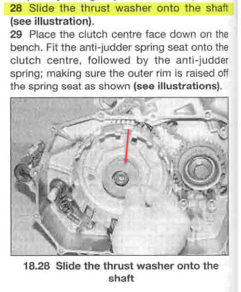

Je poste ici plutôt que de créer un nouveau sujet, est-ce que vous avez cette rondelle entre cloche et noix d'embrayage ?
Dans le Haynes et dans le Manuel d'Atelier Honda elle apparait, mais dans la RMT et l'éclaté Honda elle n'apparait pas ! §malade
Moi je ne l'ai pas et tout me laisse à penser qu'il n'y en avait pas vu les traces à l'arrière de la noix qui coïncident avec les portées de cages à aiguilles
Africatwin 750 -- Rondelle entre cloche et noix.jpg (73.59 Kio) Vu 5480 fois

#488 Message par Dudu.13 » 31 juil. 2023, 14:11
non
pas cette rondelle !
il me semble qu'on en avait parlé ?
mais où §hein
Messages : 7399
#489 Message par Marcopolo » 31 juil. 2023, 14:57
Dudu.13 a écrit : 31 juil. 2023, 14:11 non
mais où §hein
Oui cette "foutue rondelle" qui n'existe pas en fait sur les 750 ! On en avait fait des pages, ma mémoire me fait défaut §siffle
En fait je ne savais plus conclusion et après relecture il s'avère que ...
viewtopic.php?p=401957#p401957
Dudu.13 a écrit : 02 mai 2021, 19:16 pffff
tu m'as fait monter dans les combles de la barraque
:@ :D
bon ben j'ai dit une connerie ( une de plus ) :oops:
pas de rondelle sur cloche de RD07
une seule épaisse sous l'ecrou
mais rien entre la cloche et la noix
Merci Dudu §bise
