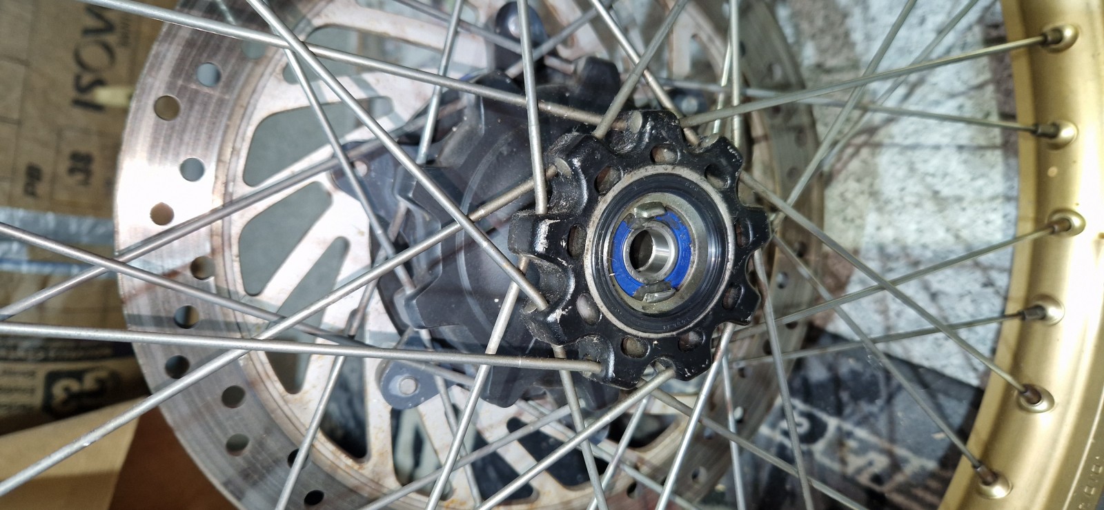

#6 Message par Guiguy56 » 11 oct. 2023, 06:31
Tu as mis un disque de frein en 320mm :?:
Maverick69330
Messages : 38
Enregistré le : 04 août 2023, 10:17
Localisation : Meyzieu
Re: Rénovation PD06 de juin 1987
#7 Message par Maverick69330 » 11 oct. 2023, 07:10
Guiguy56 a écrit : 11 oct. 2023, 06:31 Tu as mis un disque de frein en 320mm :?:
Il y était.... avec des durits tressées
J'ai pas pu encore vraiment tester on verra ce que cela donne à l'usage

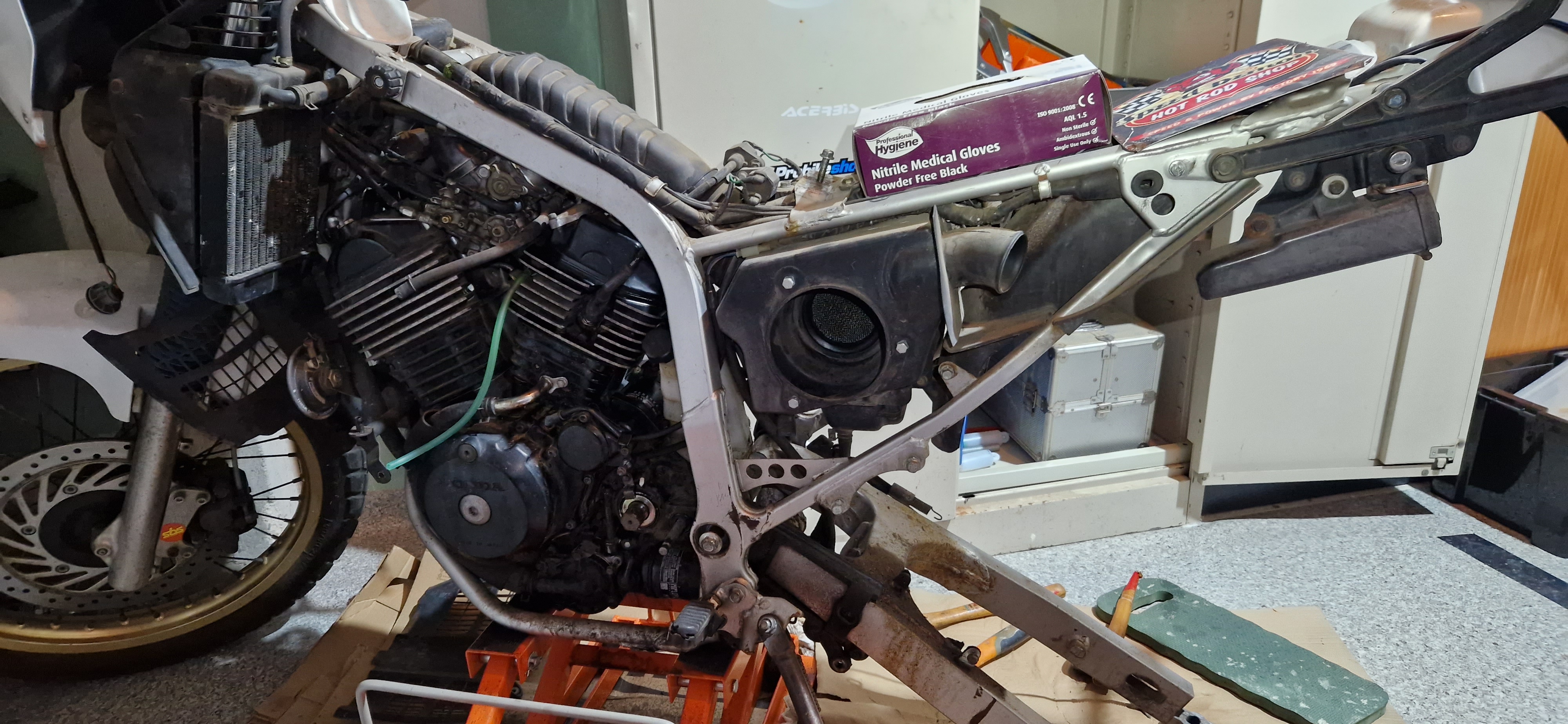

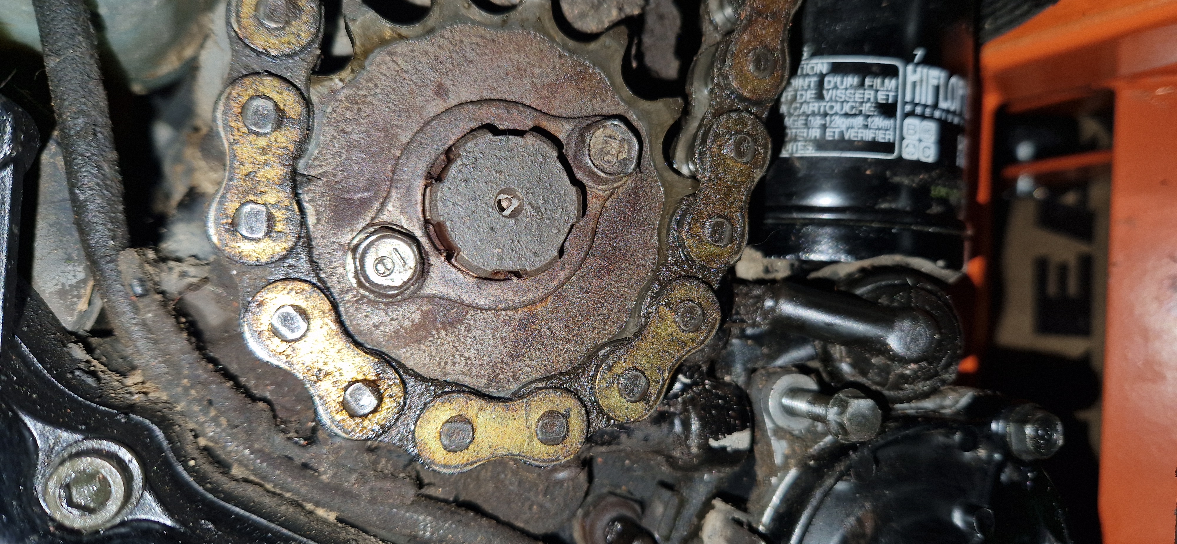

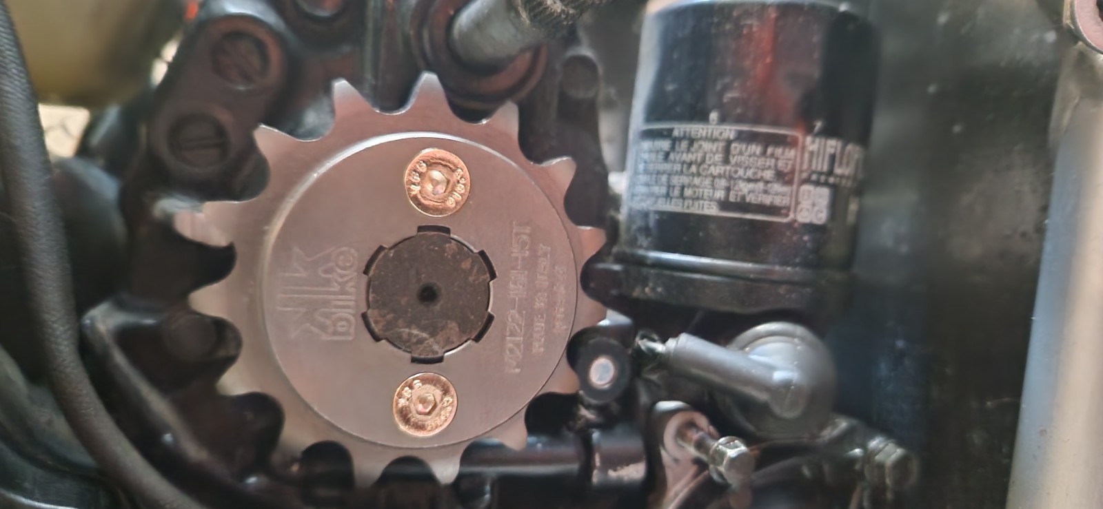

Quelques photos pour illustrer la rénovation
Merci à vous

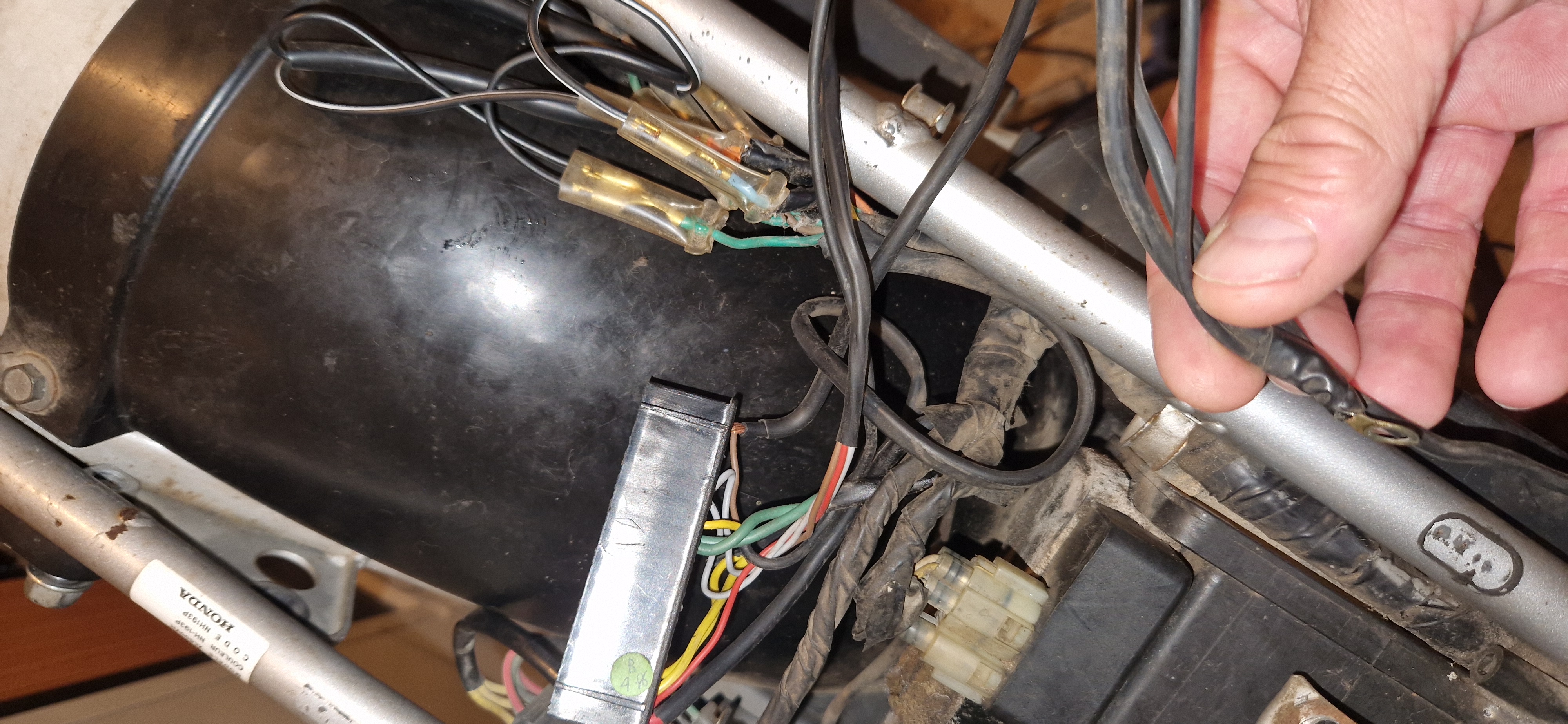

#16 Message par Maverick69330 » 21 oct. 2023, 17:56
Je viens de remplacer le redresseur régulateur par un mosfet car je trouvais la tension trop élevée (plis de 15v au ralenti)
Je vais également en.profiter pour changer les CDI par un modèle de Devmoto par sécurité
