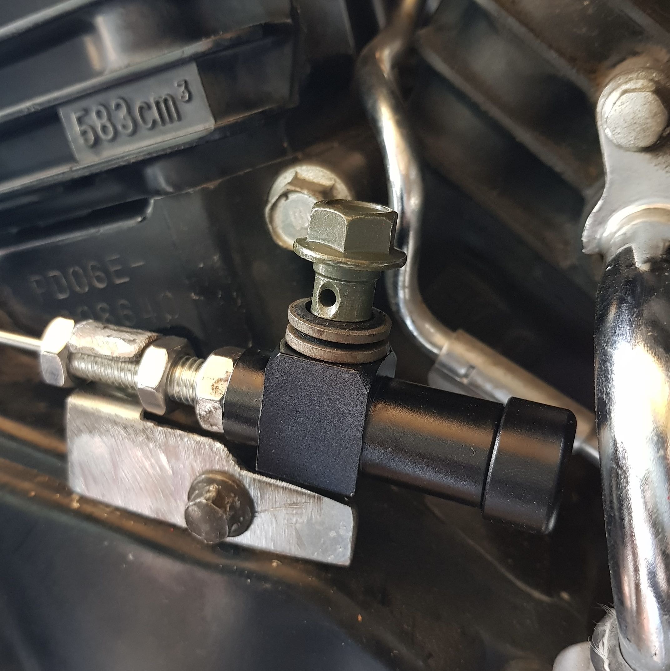

j'avais testé sur ma T@ quand j'ai réhaussé le guidon (câble d'origine trop court) mais le vérin est trop prêt de l'échappement et du moteur et ca chauffe donc se dérègle ... donc viré :( et repassé sur un câble de RD07 avec pièce refaite vers l'embrayage pour éloigner la gaine car câble est trop long du coup.

Voici le montage hydraulique testé et la patte de maintien qui m’a servi pour éloigner la gaine du câble de RD07 adapté

#33 Message par Mika Nari » 08 févr. 2024, 10:20
pas mal tu as d'autres infos ou lien ?

#34 Message par Thierry71 » 09 févr. 2024, 20:27
Mika Nari a écrit : 08 févr. 2024, 10:20 pas mal tu as d'autres infos ou lien ?
Acheté sur ALI... à l'époque, on en trouve des tas. Mais comme dit plus haut pas satisfaisant avec la chaleur proche, le vérin se déplace par la montée en pression du fluide dans ce dernier.
Je suis revenu au câble sur le même support pour rallonger la sortie gaine par rapport à la fixation de l'embout du câble sur l'embrayage (utilisation d'un câble de RD07).
