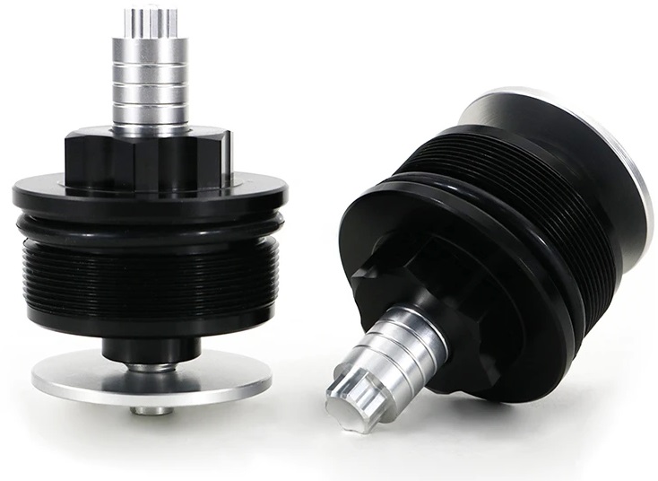

Bonjour à tous.
Je ne suis pas spécialiste de la XRV 750 ... , donc c'est une info à prendre ou à laisser.
J'ai trouvé ça sur Aliexpress : bouchons de fourche réglable 43 mm.
Si ça peut être utile à certains ...
https://fr.aliexpress.com/item/10050037 ... ry_from%3A
https://fr.aliexpress.com/item/10050050 ... ry_from%3A
clapet 750.jpg (64.98 Kio) Vu 930 fois

Oui, mais tu peux changer ton titre, ce ne sont pas des clapets, mais des bouchons avec précontrainte.
Les clapets sont positionnés dans la partie hydraulique de la fourche et laissent passer une quantité calibrée d'huile.
Ce que tu fais voir agit simplement sur la précontrainte initiale des ressorts de fourche ;)

Je ne vois pourquoi ils l'ont dessiné avec ce genre d'emprunte et pour le serrage du bouchon et pour la vis de réglage.
Il vaut mieux partir sur cette version avec des empruntes 6 pans
https://fr.aliexpress.com/item/1005007218338953.html

J'en ai acheté. J'ai jamais osé les mettre compte tenu de l'épaisseur des rondelles ( beaucoup trop fines à mon goût ) sur lesquelles s'appuient les ressorts.
