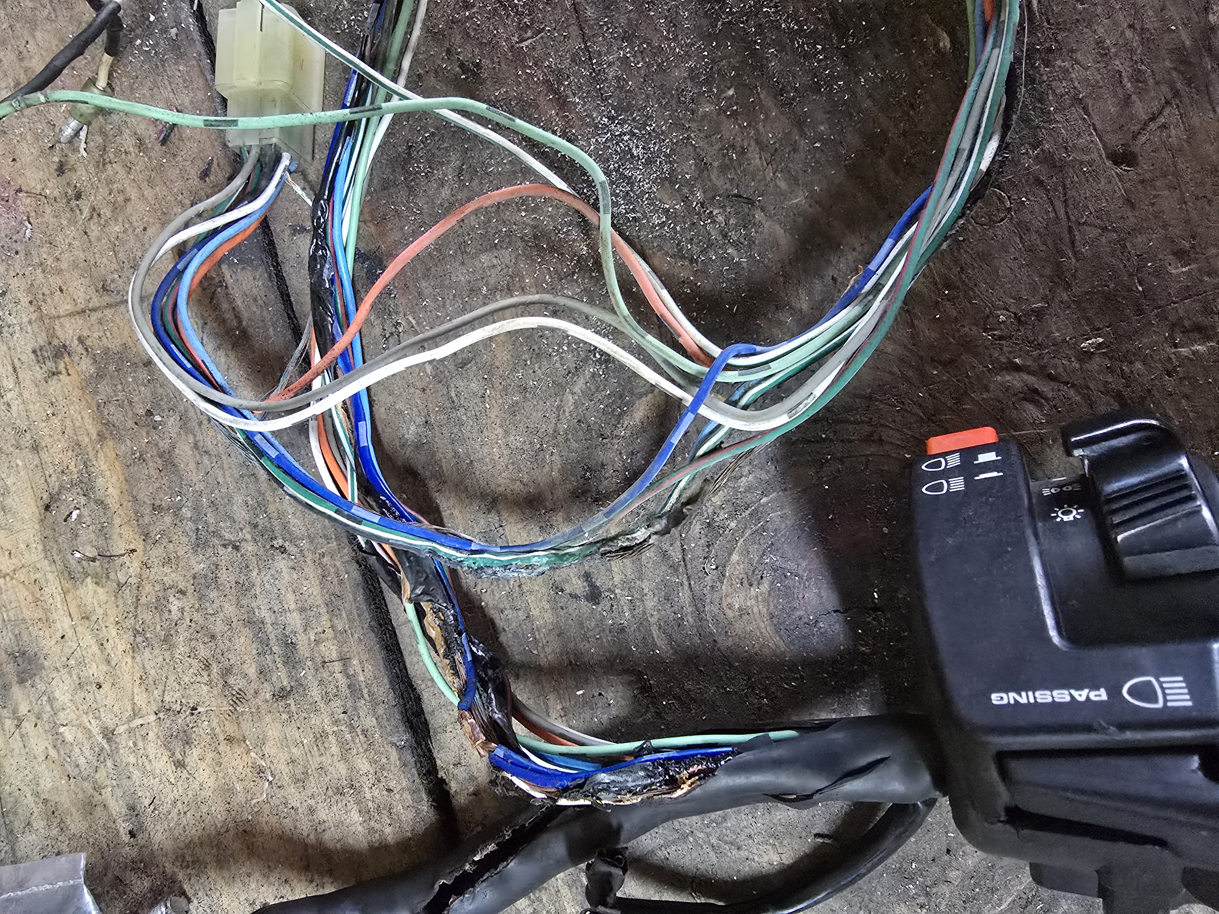

Bon j'ai trouvé le coupable..
Commodo gauche qui a un petit soucis §non
Attention les yeux!
Il y'avait du Scotch qui était sur la gaine et dedans sur certains fils elec' mis par l'ancien proprio probablement..quand on modifie sa brêle il faut bien le faire parceque la elle a quand même faillie rejoindre ses ancêtres dans un beau feu de joie en mode autocombustion!! :@
Une chance qu'elle roulait encore,je me demande comment c'est possible d'ailleurs.
Bon ben plus qu'à trouver ou adapter un commodo maintenant §help

#16 Message par TiTi » 09 déc. 2024, 18:01
Ça sent les fils fondus à cause d'un pontage des codes sans relai !!

#17 Message par Jibier » 09 déc. 2024, 21:18
@TiTi Comment tu sais? Non en vrai il y'avait bcp d'accessoires sur la moto..Feu longue portée,voltmètre,veilleuses et clignos supplémentaires,klaxon de train,port usb..Qui sait ce qui a pu faire merder le faisceaux...Certains trucs étaient quand même branché sur des relais mais ca ne fait pas tout..
Mais surtout les parties qui avaient cramées été bien oxidées.
"J'ai vu des choses"
Re: RD04 recherche correspondance de faisceaux
#18 Message par TiTi » 09 déc. 2024, 21:24
il y en a eu pas mal qui couplait les 2 codes (au niveau des optiques) sans ajouter de relai. Le commodo supportait rarement cette surcharge d'intensité et cramait.

#19 Message par Jibier » 11 déc. 2024, 23:30
De mémoire je crois que les longues portées étaient couplés aux plein phares...
Mais bon j'ai rafistolé le faisceau du comodo juste pour contrôler en attendant celui d'occaz que j'ai trouvé.Et effectivement tout remarche comme il faut.
