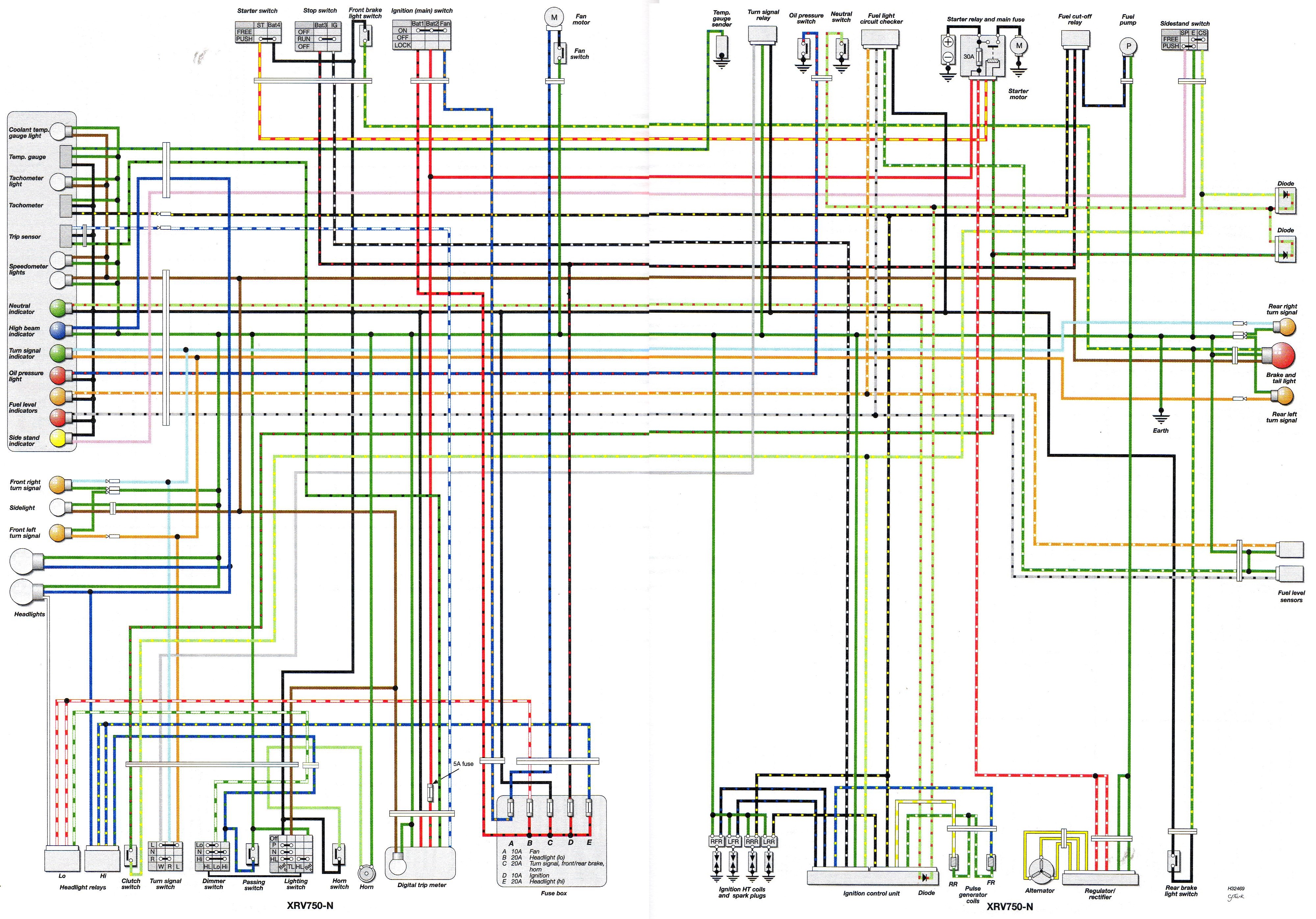

Je profites des modifications sur la 04 pour remettre au clair le faisceaux électrique pas mal bidouillé §heu
Est ce que vous auriez la correspondance des connecteurs sous les compteurs?
Notamment celle du boîtier fusibles..
Sur le schéma électrique que j'ai les couleurs ne correspondent pas au fils que j'ai.Et le nombre de fils non plus.j'ai un connecteur avec 6 emplacements et seulement 5fils branchés par exemple à l'emplacement numéro 3 sur la rangée de connecteur..

Tu n'as pas mis le bon schéma Titi, c'est le modèle "N" avec le Tripmaster

#6 Message par Marcopolo » 06 déc. 2024, 18:21
Oups, je me suis trompé de capture d'écran, je recommence ...
A remercié : 55 fois
A été remercié : 68 fois
Re: RD04 recherche correspondance de faisceaux
#7 Message par Marcopolo » 06 déc. 2024, 18:21
Connecteur du "Digital trip meter"
En bas entre Horn et Fuse box
RD04 Modèle N avec Tripmaster -- connecteur du Trip.jpg (152.8 Kio) Vu 1601 fois

#8 Message par Jibier » 06 déc. 2024, 19:39
@Marcopolo Merci pour l'info..Si tu as le schéma complet je suis preneur §aime
Non c'est bon j'ai réussi a trouvé les différents morceaux et je les ai rassemblés :roll:

#20 Message par Jibier » 17 avr. 2025, 15:50
Salut à tous,je remonte ce post pour une nouvelle découverte improbable à mon sens..
Il s'agit du fil noir qui relie plusieurs éléments du compteur comme voyant de carburant+voyant bequille+voyant neutre etc et certains switch sur la moto...est-il sensé y avoir du 12v qui arrive de ce fil noir?
Sur le schéma elec que j'ai,ce fil n'est relié ni à la batterie ni à la masse j'ai l'impression..
#21 Message par Marcopolo » 17 avr. 2025, 15:58
Jibier a écrit : 17 avr. 2025, 15:50 Salut à tous,je remonte ce post pour une nouvelle découverte improbable à mon sens..
Oui, c'est un +12V après contact, qui vient de la boîte à fusibles, fusible C
