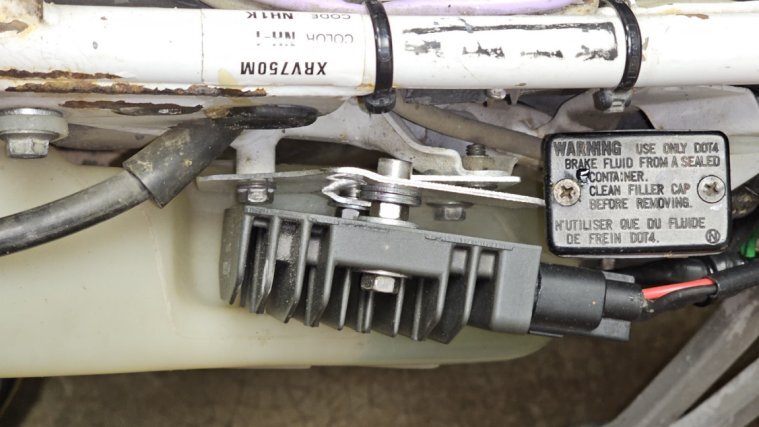

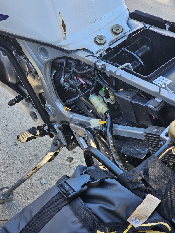

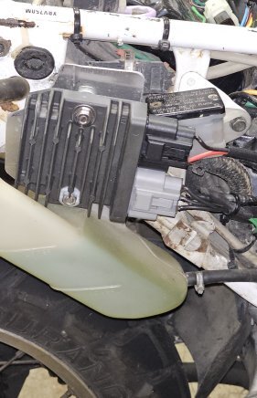

J'ai failli acheter le support motoboxer mais une fois le régulateur en main je me suis aperçu que ça pouvait pas aller : les "vrai" regulateurs FH020 sont fabriqués par Shindengen et coutent dans les 150-180€. ils sont plus grands que les copies et donc ça va pas avec le support motoboxer (qui donc vends une copie). tout ceux qu'on trouve dans les 40/80€ sont des copies chinoises :
https://www.rs-gpo.info/mosfet-shindeng ... a-et-fake/
C'est vrai que c'est cher et que ces copies marchent sans doute correctement, mais quand tu es en rade dans un autre pays comme ça m'est arrivé 2 fois, je préfère vraiment jouer la fiabilité
Voila mon montage :
Mais peut-être que sur un RD07A c'est différent ....?
Voila mon montage :

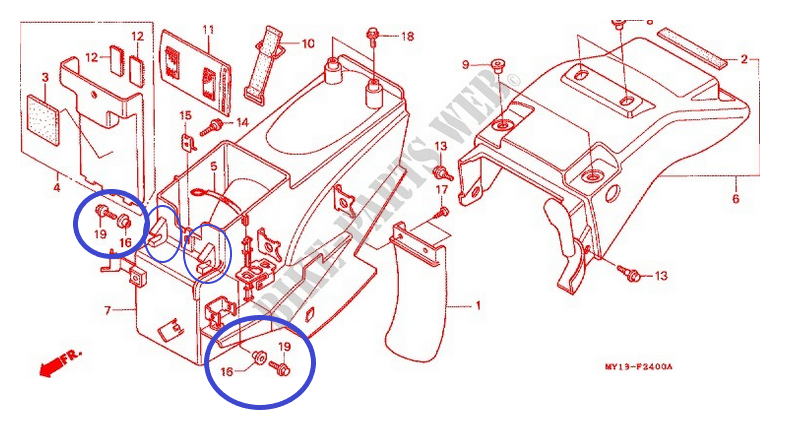

Merci pour les photos !
Je confirme que c'est différent sur RD07A.
Il est à gauche le régulateur
Je n'ai qu'une trappe derriere la batterie qui est sous la selle en fait.

Quelques nouvelles de la bête :
J'ai passé une grosse commande de pièces d'origine pour remplacer les bricolages qui tiennent mal ou remplacer des pieces manquantes.
Il y a un truc que je n'ai pas trouvé en revanche ; il s'agit du support numéro 16 de la photo ci-jointe.
Ma boite de batterie n'est plus tenue par ces vis, je m'en suis rendu compte lorsque j'avais changé la batterie.
Du coup je l'avais attaché avec des rilsans le temps de mais j'aurai voulu la remettre propre.
Malheureusement la pièce 16 n'est pas visible sur la vue éclatée (https://www.bike-parts.fr/honda-moto/75 ... 24/2/13381).
J'ai essayé plusieurs sites et j'ai pas trouvé.
Quelqu'un a-t-il déjà été confronté au problème ?
S'il faut j'irai en magasin de bricolage mais dans le laps de temps peutêtre qu'une solution existe déjà
