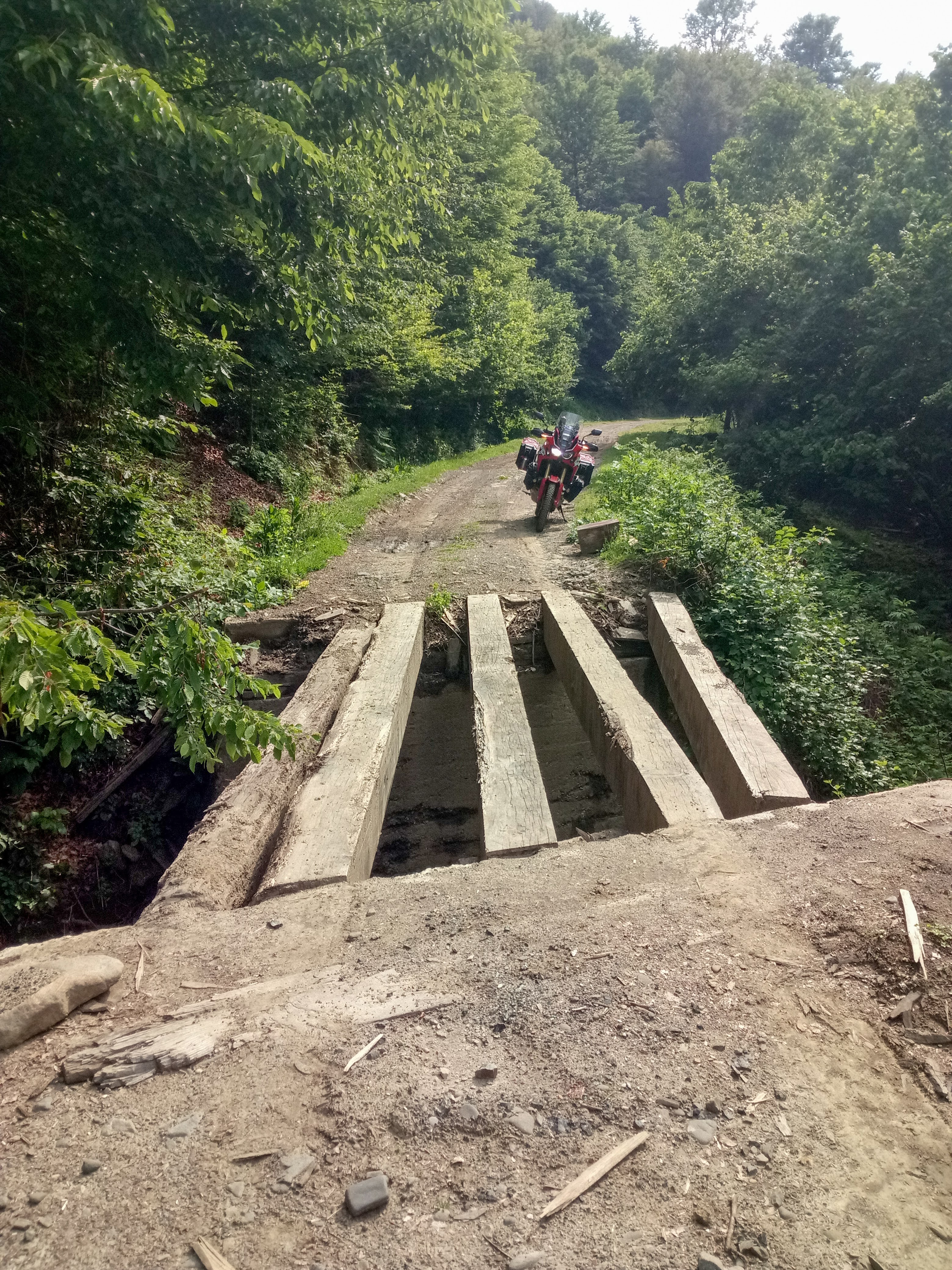

§bravo merci §super2
sur la photo 2:
1- tu passes
2- tu fais demi tour ?

#3 Message par Emile » 13 mai 2025, 22:26
Chui passé ! :)

Emile a écrit : 13 mai 2025, 22:26 Chui passé ! :)
§chinois chapeau bas, j'aurais pas fait
