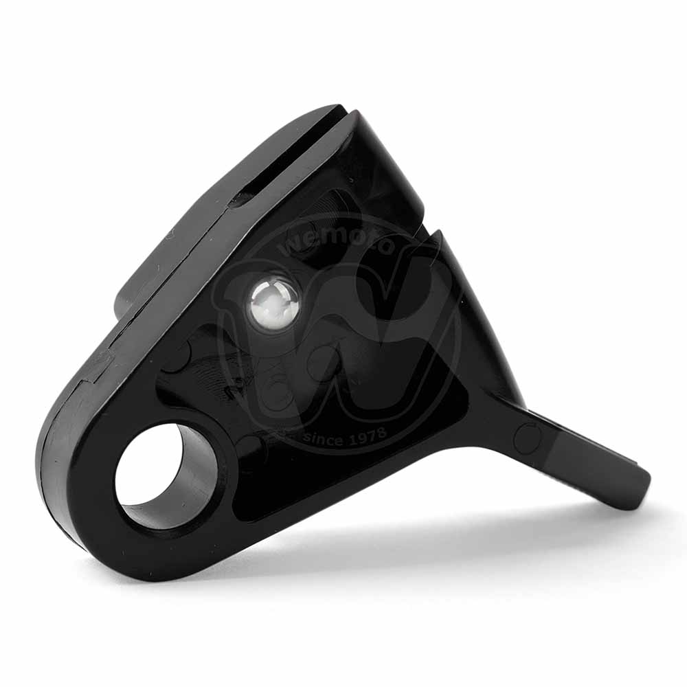

Ne pas oublier (perdre) la petite bille de positionnement :

:lol: beeeeeh super, j'ai aucune bille
Merci pour la nouvelle quête @Marcopolo §mdr

Je vais sans doute enlever la rondelle d'origine car sans bille la poignée ne tient plus la position, elle fait que glissée et ne s'arrête qu'à un tiers de sa course, si je veux la laisser au max il faut que je maintienne le levier donc pas très pratique.

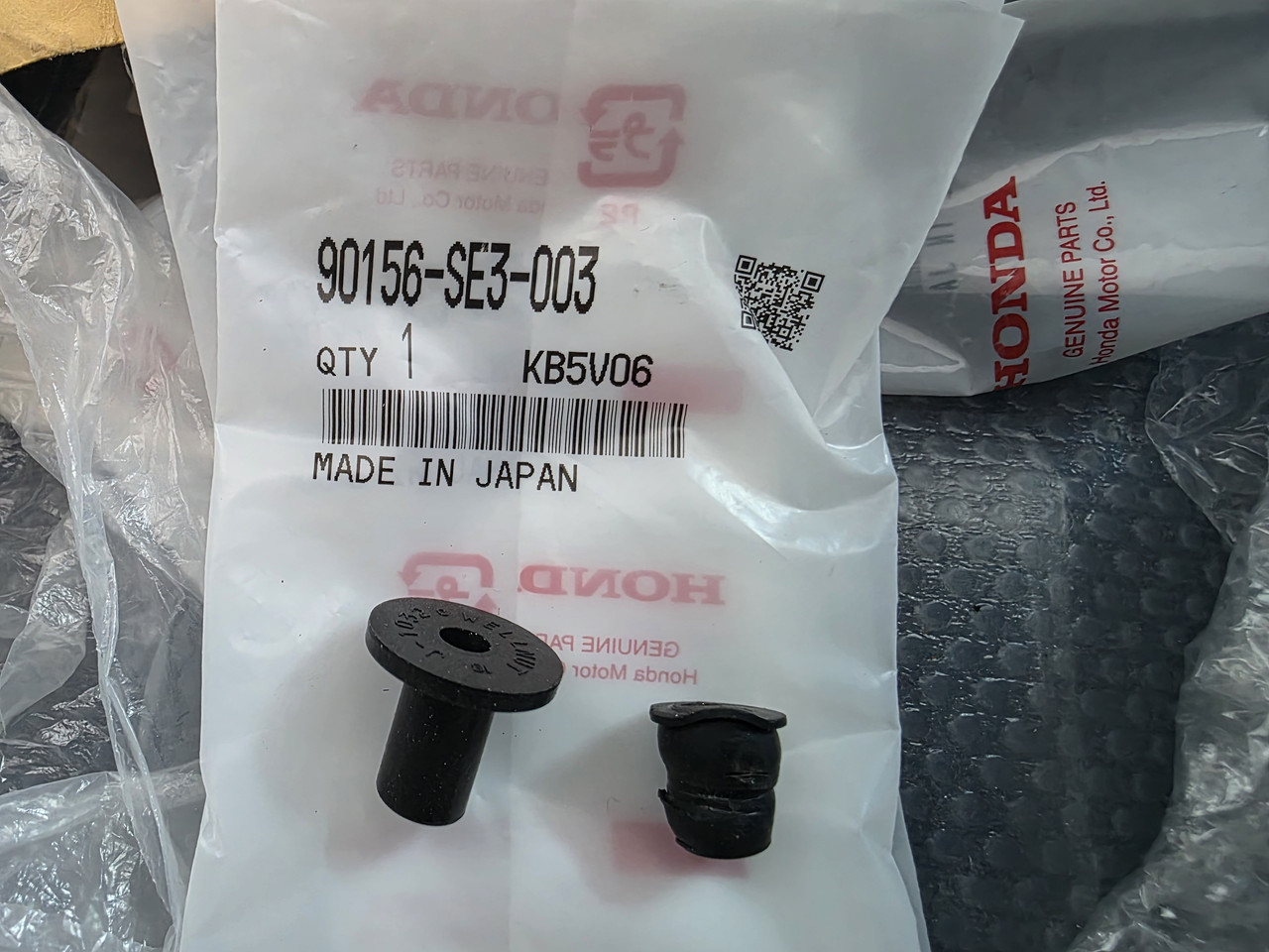

TiboRo a écrit : 19 mars 2026, 10:51 Image
Petit retour d'expérience pour ceux qui se posaient la question ; je confirme qu'il y a bien une GROSSE différence entre les caoutchoucs pour les 4 vis de parebrise du bas et les 2 du haut. Ca n'a rien à voir :
A gauche le nouveau qui est le bon, à droite le mauvais qui était installé et qui est le même que les 4 fixations du bas.
Donc dans les 2 ronds rouges vous devez bien mettre la référence sur le sachet pour un caoutchouc beaucoup plus gros.
J'ai cassé le plastique de mon tripmaster à cause des vibrations et de ces trop petit caoutchouc qui avaient été mis avant mon achat :(
Par contre toujours pas d'info là dessus ; je sais pas si d'origine ou non ?

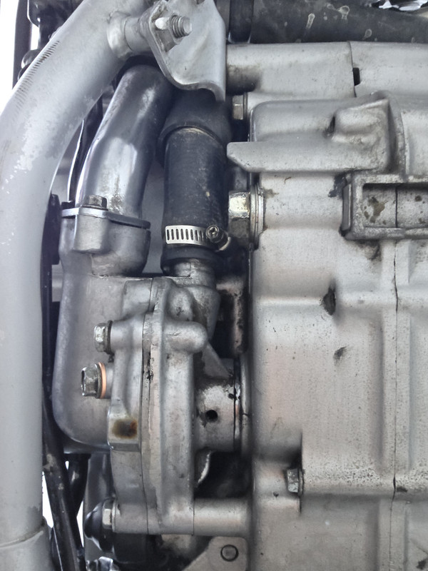

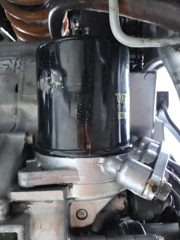

J'ai 2 taches d'huile et je ne comprends pas d'où ça vient.
A mon avis cela devait être présent déjà avant que je touche au joint de cache culbu et je devais avoir 2 endroits de fuite.
J'ai changé les joints de cache culbu et le joint de carter d'alternateur. Je ne vois aucune fuite qui proviendrait de ces joints que j'ai changé.
Durant ces derniers mois, j'ai vu une petite goutte d'huile sous les tuyaux entre le radiateur d'huile et le filtre à huile.
Je pensais que c'était en démontant le carter puis le remontant. Maintenant je sais que le carter d'allumage est étanche car je n'ai pas de trace d'huile autour du joint papier changé. Et pourtant cette petit goutte est toujours là. Je l'essuie et elle revient.
Donc je pensais aux 2 joints de la connectique des tubes sur le filtre à huile que j'envisage de changer à la prochaine vidange.
Ca me semble logique comme cheminent.
Mais par contre j'ai aussi une goutte sous la pompe à eau. Et là je comprends pas d'où ca peut venir.
Que ca soit l'une ou l'autre je ne vois aucun chemin d'huile qui viendrait de plus haut et pourtant cela vient bien de quelque part.
Je suis serein quand même pour quelques milliers de kilomètres car c'est faible mais si vous aviez déjà eu le cas ou des idées je suis preneur :P

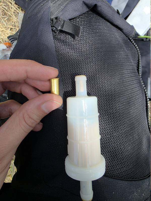

Le premier est immobilisant mon filtre a essence qui doit etre défectueux ou ma durite. Ca fuit donc demain je vais voir un mécano pour réparer ca.
Ce matin bien 100 ml sous la moto alors que durant plusieurs arrêt hier rien et pourtant j'ai regarde.
Le second j'ai trouvé d'où vient la fuite d'huile ... du haut du moteur arrière. Donc soit c'est le cache culbuteur que j'ai mal fait ; et je ne sais pas ce que j'ai mal fait Car suivi le manuel et serrage au couple.
Soit peut-être le capuchon pour le contrôle des soupapes qui fuit ? A l'instant t je ne sais pas.

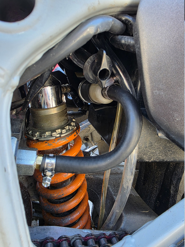

La durite a ete changé. Le mecano m'a dit que j'avais fais trop court et que ca se pliait donc mauvais.
Et surtout j'ai écrasé le filtre embout plastique en serrant trop la fuite venait de là.
Comment j'ai pu faire 900 km et qu'elle lâche d'un coup je sais pas.
C'est en place.
Plus long que l'origine de mémoire mais le mec avait l'air de savoir ce quil faisait.

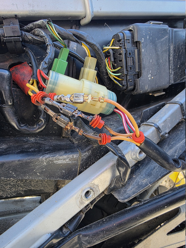

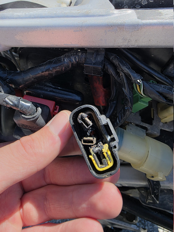

#466 Message par TiboRo » 26 mai 2026, 19:34

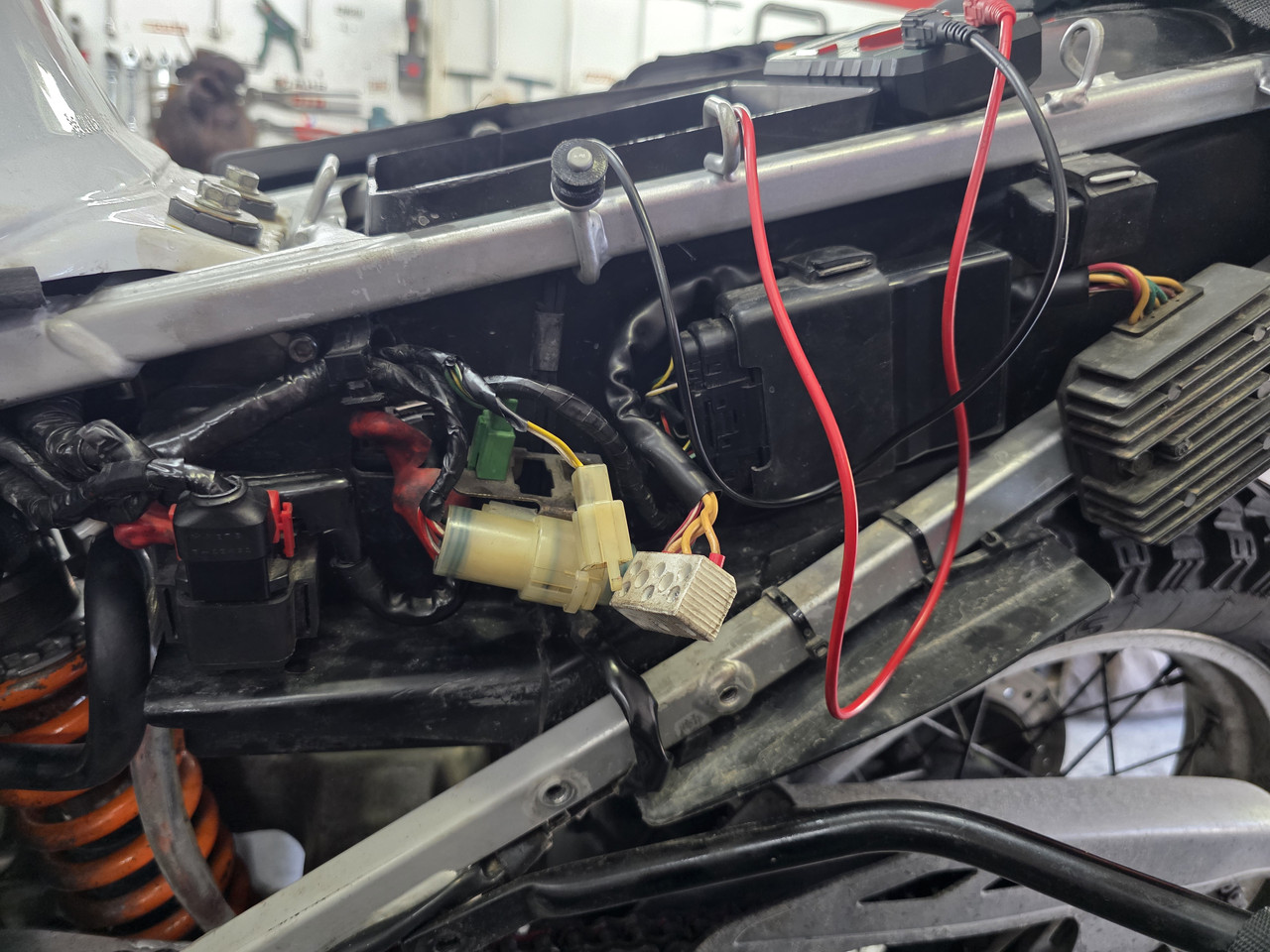

Depuis ma dernière résolution de panne j'ai fais 80 km et ..... §clown
Même les fiches Mosfet ont brûlé ...
Je les ai nettoyé pendant mes 6 mois de travaux et ca a cramé ... donc impossible de brancher celui de secours que j'avais avec moi les cosses en metal sont brûlés. Je les avais retiré du plastique et tente ce montage la en isolant après avec du scotch evidemment avant de démarrer
Ca marchait pas et j'avais comme des bruits d'éclair.
J'ai demonte le régulateur complet et mis dans le top case et isolé les fils de l'alternateur de la moto. Demarrage poussette et arrivee dans un village car j'étais loin de tout.
Batterie en charge toute la nuit et ce matin demarrage sans aucun régulateur pour faire les 80 km retour jusqu'au mecano qui m'avait depanne pour l'essence
J'en ai fais 20 et j'ai entendu un boum avec une odeur de souffre et plus de puissance .... comme quand ma batterie avait explose y a 2 ans. J'ai regarde et elle n'était pas gonflée, chaude ou avec du liquide.
Comment c'est possible alors que j'avais tout isole et qu'il n'y avait plus de régulateur ?
J'ai tenté de redémarrer avec un booster la moto a demarree et s'est coupé au bout de 20 ou 30 secondes (pas a cause d'un ralenti trop bas juste coupé).
Remorquage jusqu'à chez le mecano et maintenant j'espère avoir un retour dans les 2 jours savoir ce qu'il y a .... en espérant que ca soit pas le TCI ou je sais pas quoi.
Voila les nouvelles ; j'aurai préféré vous faire enfin le debrief de mes mois de travail avec une jolie photo en Grèce mais sur 3 jours. 3 pannes (2 fois le régulateur) et 100 km parcouru uniquement ...

Mauvais sertissage sûrement, je te conseille de couper les fils pour retrouver une zone où le cuivre n'a pas changé de couleur, puis étamer les fils au fer à souder et utiliser un domino ou un bornier à visser, C'est ce que j'utilise sur mes 2 deux motos (Transalp et Africa), zéro soucis. Juste contrôler une fois par an le bon serrage des vis.
Messages : 9368
A remercié : 83 fois
Re: RD07A - C'est pas cense etre fiable ?
#468 Message par Dudu.13 » 26 mai 2026, 21:46
oui ou tout souder definitivement car tu as déjà des fiches sur ton regul
inutile donc de conserver un risque de panne supplémentaire !
sinon je n'aime pas les packs de fiches , car il est pratiquement impossible de s'assurer qu'elles sont bien serrées , et impossible aussi de les serrer sur la route si besoin
alors qu'avec des fiches individuelles c'est si facile !
il suffit simplement de repérer le plus et le moins
( j'avais percé toutefois le bas de la rampe de fiches du regul pour éventuellement évacuer l'eau )

Sûrement pour le sertissage ; je l'avais montré à un electricien qui m'avait dit que c'était OK.
J'avais monté un Tourmax avec les connectiques Mosfet n'avoir qu'à le connecter le moment où j'en acheterai un.
Quand il y a un réel Mosfet ca crame aussi si mal serti du coup ? Comment ça se passe ?
Je ne sais pas si le mécano a coupé les fils qui étaient marqués, ce que je sais c'est qu'il connait très bien le modèle et en suit plusieurs.
Il m'a installé ça
Pour te répondre @Dudu.13 : c'est ce que je me dis au final, ça ne sert à rien de bien vouloir faire les choses avec des fiches.
Tout souder, et si ca casse ben découpe des fils et domino jusqu'à rentrer à la maison.
J'avais préparé les même fiches sur le régul de secours mais ca n'a servi à rien.
Oui j'avais regardé ca justement la veille de poster le message quand je recherchais des solutions

Le filtre à carburant je l'avais écrasé en serrant trop le collier j'ai fais 900 km jusqu'à avoir une fuite et donc stopper de rouler en préventif.
Le mécano m'a tout remonté neuf, beh il a aussi écrasé le filtre et cette fois j'ai même pas fais 100 km avant de re tomber en panne pour la même raison à nouveau au milieu de nul part.
2 filtres HS ; entre 40/50€ dépensé et 2 journées de gâchée.
Si même un pro spécialiste des Africa n'y arrive pas je sais franchement plus quoi faire.
J'ai tenté sur celui actuellement monté un bout metal dans la cannelure pour ne plus prendre de risque que ça s'écrase. 1300 km depuis et pas de soucis jusqu'à maintenant.
J'ai trouvé ça dans un atelier agricole, je ne saurai pas dire ce que c'est, ca rentre en force dans la canule.
Racheter de la durite neuve, un filtre en metal, le même type de clip d'origine qui correspond au diamètre du tube sûrement ; mais là il va encore me falloir du temps.

Très bien le bornier à visser, enfin un bon mécano §super
Il faudra juste surveiller le serrage.
Pour les durites essence, je reste sur la version Honda à monter avec une pince plate.
Midi134
Messages : 2001
Département : 30 Gard
#471 Message par Midi134 » 01 juin 2026, 19:41
Surtout le sertissage des embouts ! c' est l' idéal pour la durée de vie.
Mais faut vérifier de temps en temps, une moto, ça vibre...

@Marcopolo ouais j'ai aussi fais une belle erreur sur les durites à carburant là. C'est 100% ma faute ce coup-ci.
Après un peu de digestion j'ai décidé de me relancer, je vais refaire les connectiques d'essence pour que ça soit propre.
J'ai racheter exactement les mêmes colliers que d'origine Honda.
Les colliers à vis achetés en magasin auto je vais les sortir.
Pour le bornier je contrôlerai, merci pour le retour !
@Midi134 surtout celle-ci, elle vibre quand même pas mal l'Africa !
Ce qui m'intrigue toujours c'est que j'ai vérifié mes fiches avant de rouler et en moins de 2000 km PAF fondues.
Bon le Mosfet dans tous les cas on verra plus tard.
Je vais m'occuper des 2 chantiers pour qu'elle soit 100% roulante.
1. Durites essences
Le premier, les durites d'essence comme expliqué en haut, nouveau filtres et les colliers d'origine, je vais remettre ça partout.
Je vais aussi tenter une durite de 7,5 mm de diamètre au lieu de 8 pour les 2 connexions entre le Y et chaque carburateur.
Je vous dirai ce que ça donne.

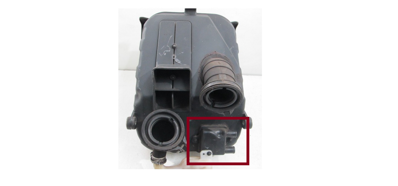

Je vais monter et regarder ça. Sous la boite à air, il y a la "petite boite carrée" d'où sortent les 2 mises à l'air.
Un des clips est cassé donc j'ai mis du joint RTV et du scotch US pour bien le maintenir. Peut-être qu'il faut que je monte tout à la superglue et que c'est ça qui fait prise d'air ? Je vais étanchéifier ça dans tous les cas.
La zone entourée en rouge.
