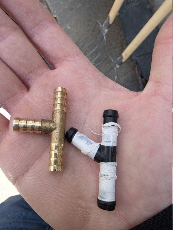

C'est ce que j'ai. De la non renforcée de 8 mm bien souple comme il faut achete chez Motokrysten en meme temps que les gicleurs. Donc bonne qualité je pense.
Non le probleme c'est ce foutu Y car toutes les autres connexions ca fonctionne bien.
J'ai tenté 5 magasins la entre hier et maintenant pour trouver soit de la durite en 7 ou 7.5 soit un Y mais rien...
Je vais essayer avec 2 colliers au lieu de 1 pour mieux répartir.
- TiboRo
- Freinage sur route mouillée
- Messages : 235
- Enregistré le : 19 nov. 2024, 13:27
- Localisation : Romania
- A été remercié : 16 fois
- Âge : 31
Re: RD07A - C'est pas cense etre fiable ?
Bon beh 2 colliers ca marche pas.
Condamné à trouver une durite différente ou un Y en diamètre 8 ...
après si tu as ?
tu peux tenter de mettre de la gaine thermo sur ton Y
c'est du bricolage mais ça marche !
ça gonflera légèrement son diametre
( démontes l'Y et va y dououcement afin de ne pas le fondre )
et essaies d'éviter qu'il soit plein essence pour le faire
Clairement c'était une mauvaise idée mais je l'ai essayée.
J'ai acheté ce matin un T en laiton et pas Y comme d'origine je vais essayer cette aprem.
Et si toujours pas je vais tenter la gaine thermo merci pour le conseil, je me le garde en plan B.
J'ai trouve de la durite de 7 mm mais elle rentrait pas. De la renforcée avec tissu et je me souviens avoir lu plusieurs fois que tu disais que ca cassait dans le temps. Donc deja que ca rentrait pas dans le Y d'origine et en plus tressé je ne l'ai pas pris.
J'ai pris une autre durite de 8 mm plus épaisse et rigide que celle que j'ai, en espérant que cela fonctionne maintenant.
Visuellement le Y est pas fendu et je pense pas qu'il ai u problème d'étanchéité car les 2 teflons blanc étaient mouilles d'essence après avoir demonte.
L'entrée depuis la pompe niquel mais les 2 sorties c'était mouillé.
chauffes ta durite avant de l'emboiter
( devant un radiateur soufflant c'est pas mal )
et mets y un peu d'huile dedans
ça aide bien !
ça aide bien !
C'est bon ca ne fuit plus !
J'ai acheté plusieurs durites. Pas la 7 mm car en essayant dans le magasin c'était vraiment beaucoup trop petit et rigide.
Au final j'ai mis de la renforcée de 8 mm qui était la plus serrée pour rentrer dans les entrées de carburateurs.
Celle achetée spéciale carbu était trop souple et j'en avais une entre les 2 qui fonctionnait moins bien.
J'ai mis un T de 10 mm (sur la photo c'est du 8 mm)
La moto tourne enfin !
Quelques doutes sur les bruits, je vous mets des vidéos demain.

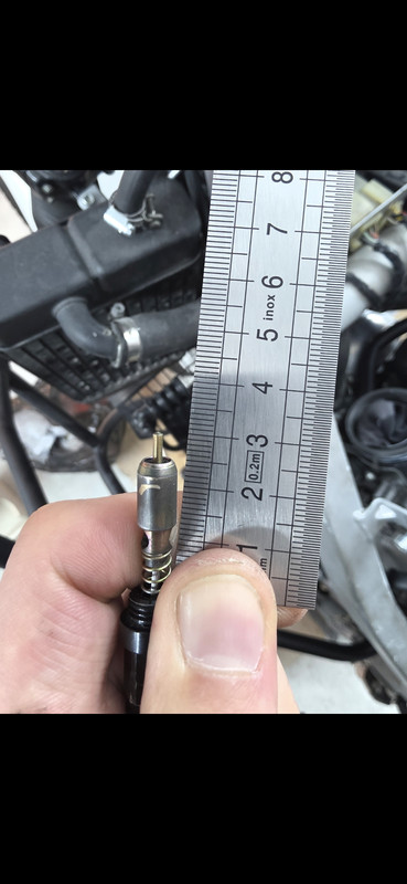

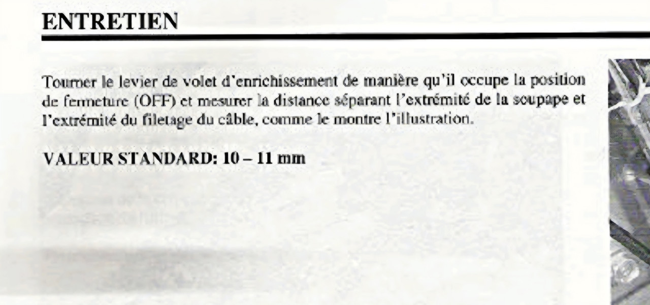

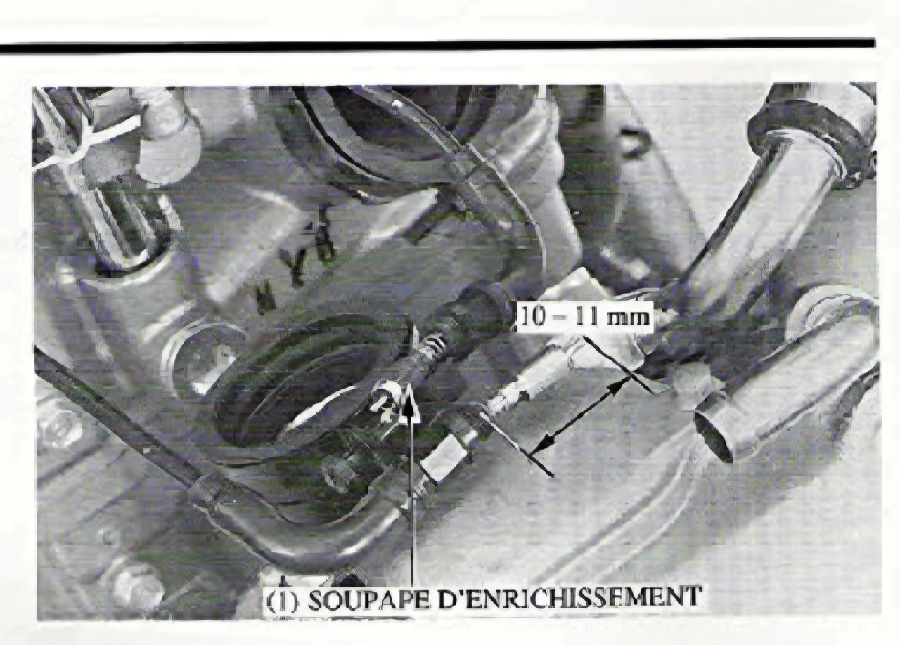

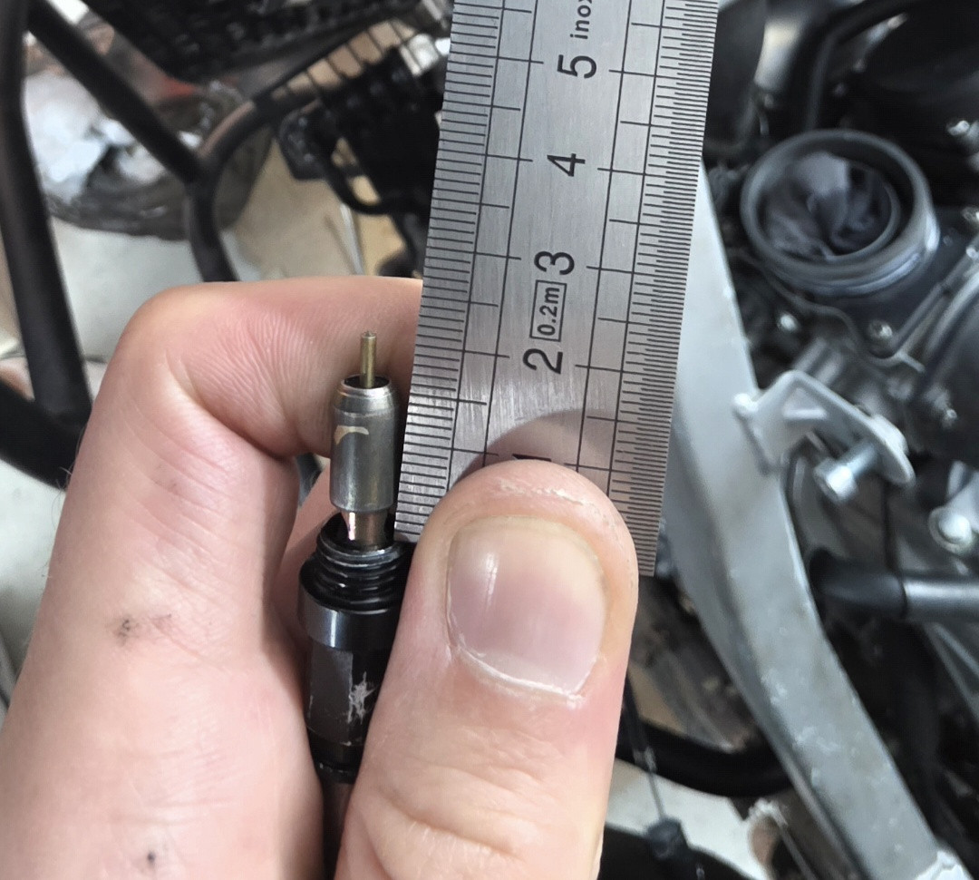

Petite question que j'avais oublié de poser avant vu tous les soucis prioritaires.
J'arrive pas a comprendre comment fonctionne le starter.
J'ai lu la revue technique et ils parlent d'un réglage a faire où lorsque la commande est off (je comprends sans aucun starter) la distance doit être entre 10 et 11 mm comme l'image ci dessous :
Texte :
Sauf que moi j'ai pas du tout ca
Si je me prends a la base du support je suis a plus de 20 mm.
De mémoire fermé :
De mémoire ouvert :
On voit bien que lorsque je tire le cable ou pas le bazar bouge (soit contre le support noir), soit plus éloigné.
Ou alors c'est ca le fameux 10 mm a trouvé ? L'écart entre les 2 positions ?
Ca pourrait faire sens mais ca correspond absolument pas a leur schéma
En tout cas j'entends et je vois la différence entre ouvert fermé. Les câbles sont neufs, les guides remis niquel sans traces de rouille et les vis dans le carbu en alu et plus en plastique.
Texte :
De mémoire fermé :
De mémoire ouvert :
