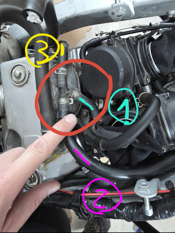

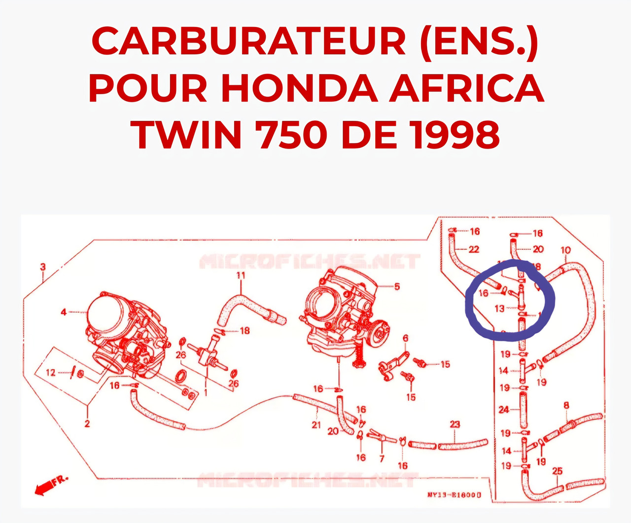

Alors j'ai du mal entourer sur la vue éclatée.
J'ai retrouvé une photo lors du démontage donc avec les durites d'origine qui commençaient a craqueler et a être bien bien dures.
C'est le Y entouré en rouge sur la photo en dessous.
Numéro 1 = il emmène l'essence au carbu de droite
Numéro 2 = il emmène l'essence au carbu de gauche
Numéro 3 = l'essence arrive depuis la pompe a essence
Et ca coule surtout sur le Y en plastique uniquement au niveau des tuyaux numéros 1 et 2.
10 secondes de vidéo que j'ai faites ce soir. C'est vraiment au niveau de mon doigt sur la photo précédente. Au goutte a goutte comme ca. Avec le moteur tournant et la pompe a essence en marche.

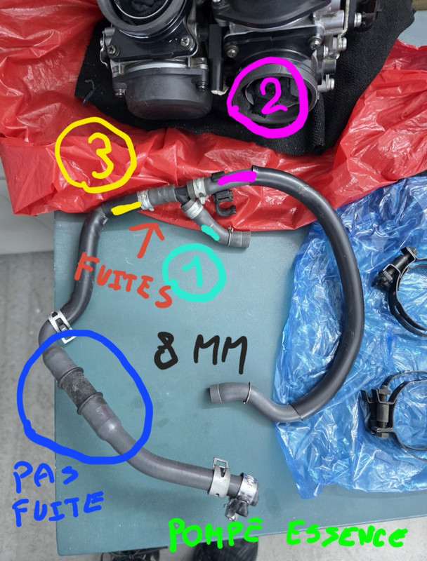

Non non la dessus c'est du 8 mm @Dudu.13
Je suis sur que je me suis pas planté car j'ai fais les tuyaux 1 a 1 avec l'ensemble des durites déposes.
J'ai annoté la photo.
100% de ce que tu vois sur la photo je l'ai remplacé par la seule et unique durite de 8 mm et ca ne fuit que au niveau du Y en plastique.
Tout le reste c'est niquel.
J'ai gardé le même code couleur qu'avant :
Edit : pour répondre a ton message d'avant, le 10 mm se trouve après la pompe a essence.
Ou j'ai écris "pompe essence" en vert c'est où je le connecte à la Facet. Et à partir de là c'est en 10 mm jusqu'au réservoir.
Après ca se trouve j'ai un système qui est encore une fois pas d'origine, mais ca me semble assez propre et surtout vraiment ancien pour que ca ai été trafiqué.
Edit 2 : les Y pour les vis de purge c'est sûrement ce que j'avais entouré sur la vue éclatée de mon premier message @Marcopolo désolé de l'erreur.
Là c'est du 6 mm j'imagine car bien plus petit que le 8. Je ne les ai pas remplacé car non craquelé.

Comment tu fais pour rentrer du 7 dans la partie qui se fixe au cadre la ? Entoure en bleu ou j'ai pas de fuite ? Parce que deja la 8 mm j'ai vraiment galère a l'y rentrer j'y suis allé en force
En 7 mm ca va etre chaud a le rentrer, tu avais fait ca ?

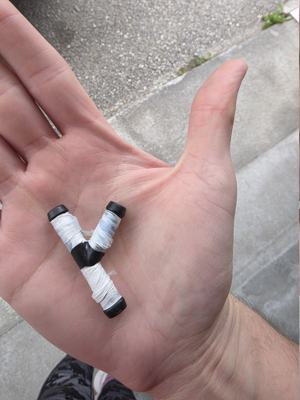

Ca marche ? J'ai essayé avec du teflon mais ca n'a pas fonctionné
Oh bah si je le fais alors qu'il a de l'essence au moins y aura plus de problème !

le teflon est tres fin , et il faut beaucoup de tours pour faire de l'epaisseur ,
de plus en emmanchant la durite tu le repousses §nul
et au fait gaffe qu'il ne parte pas un bout dans les carbus !
oui la gaine thermo marche !
déjà fait ( sur un motoculteur ) c'est pareil mais il faut que tu la fasses prendre sur les renflements
pas comme tu as mis le Teflon !

C'est bon ca ne fuit plus !
J'ai acheté plusieurs durites. Pas la 7 mm car en essayant dans le magasin c'était vraiment beaucoup trop petit et rigide.
Au final j'ai mis de la renforcée de 8 mm qui était la plus serrée pour rentrer dans les entrées de carburateurs.
Celle achetée spéciale carbu était trop souple et j'en avais une entre les 2 qui fonctionnait moins bien.
J'ai mis un T de 10 mm (sur la photo c'est du 8 mm)
La moto tourne enfin !
