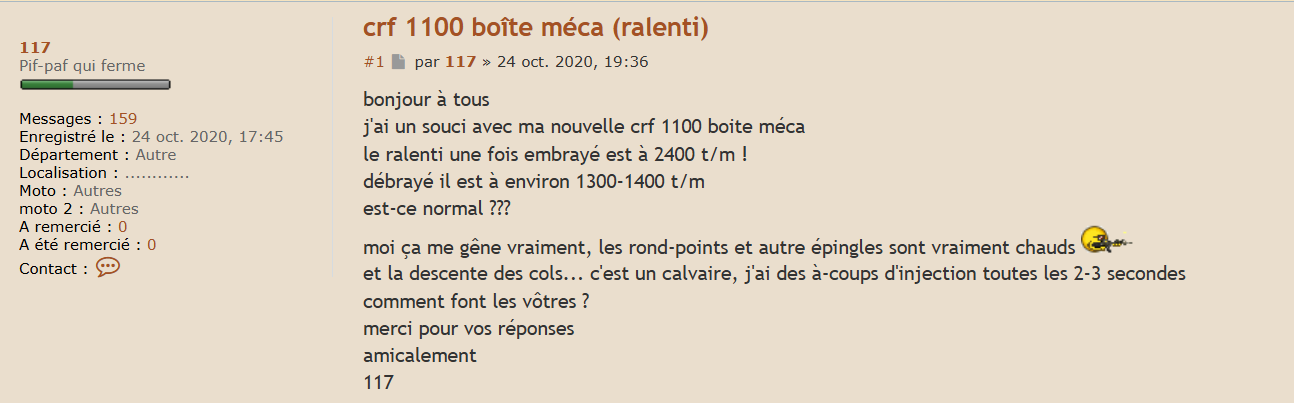

Bonjour ; as tu trouvé une solution à ton problème ?? ça ressemble assez à ce problème sur un autre post ;
Capture d'écran 2025-07-02 095540.png (68.99 Kio) Vu 3356 fois
