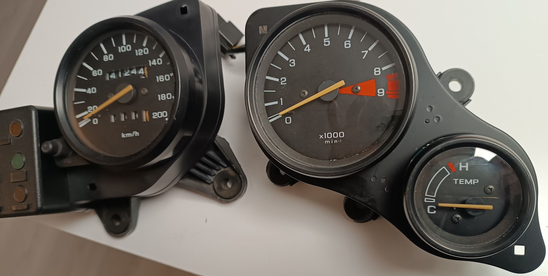

J'attends des pièces pour poursuivre la restauration de "Phenix", donc je me suis attelé aux compteurs, Pierrot avait acheté des nouveaux fonds d'écran.
Ce n'est pas si simple de les changer sur le compte-tour et sur l'indicateur de température car il faut dessertir pour ouvrir.
La difficulté aussi, est de sortir les aiguilles des 3 compteurs, il faut vraiment forcer, et de récuperer les petites butées des aiguilles puis de les coller sur les nouveaux écrans.
A l'intérieur, dans chaque compteur, il y a un écran blanc qui est cuit aussi par le soleil , j'ai mis une bande de vinyle pour que les réparer et améliorer la réflexion de la lumière des voyant d'éclairage.
Pour l'odomètre, je découvre qu'il a été trafiqué avec le disque des "dizaine de millier" qui est inopérant, j'ai un peu bataillé pour le remettre en fonction.
Je recherche comment refaire les mousses qui sont complément cuites par le soleil, si vous avez des idées....

Re: Reconstruction RD03 Phénix
#164 Message par Dudu.13 » 26 nov. 2023, 21:44
gaffe au remontage de ne pas toucher les nouveaux écrans avec les doigts
(le gras de la peau les marque)
même en bien se lavant les mains

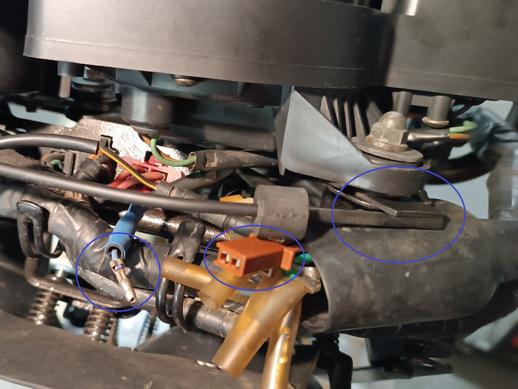

Comme je n'ai pas effectué le démontage de "Phenix", J'ai 3 questions suite au remontage du faisceau sous les compteurs:
- Ce fils bleu se branche sur le bleu foncée ou le bleu clair?
- je ne sais pas ce qui se branche sur cette prise brune ( il me manque quelque chose, en face de cette prise)
- la barre métallique se monte en dessous ou au dessus des silentblocs?

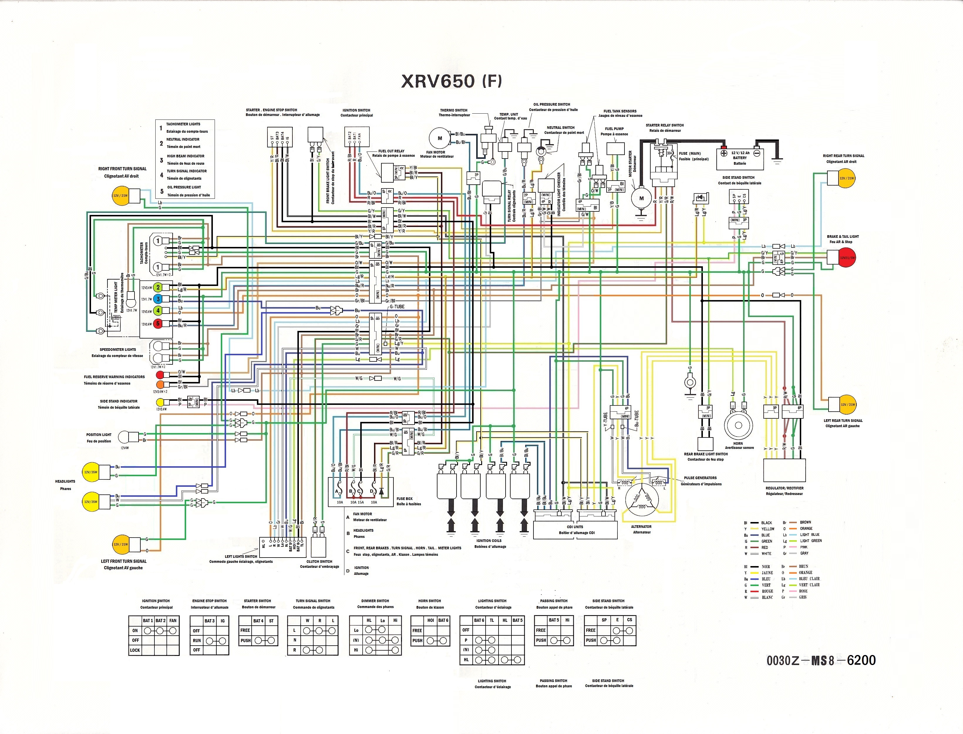

je ne trouve pas le schéma électrique de la RD03 sur le forum Atoc et transalpage, si vous avez un lien, je suis preneur.
#171 Message par TiTi » 27 nov. 2023, 22:58
Bleu clair (cyan) c'est clignos mais on ne dirait pas une fiche d'origine.
Je ne me rappelle pas de cette barre ! Si c'est celle repéré sur la bique la tête de fourche te donnera sa position.

#172 Message par TiTi » 27 nov. 2023, 23:00
#173 Message par TiTi » 27 nov. 2023, 23:04
Pour la traverse je ne suis pas certain qu'elle soit d'origine...
#174 Message par Jimmy73sa » 28 nov. 2023, 08:01
La traverse se monte au-dessus. Les rouleaux de caoutchouc sont en appui sur la bulle.
#175 Message par Jimmy73sa » 28 nov. 2023, 08:13
Si je ne me trompe pas, il y a 4 connecteurs rouges:
Neiman
Relai de démarreur
Relai de pompe à essence
Relai de contrôle des témoins
Aucun des 4 n’est à deux broches comme on dirait sur ta photo. Le plus petit est le relai de pompe à essence : 3 broches.
