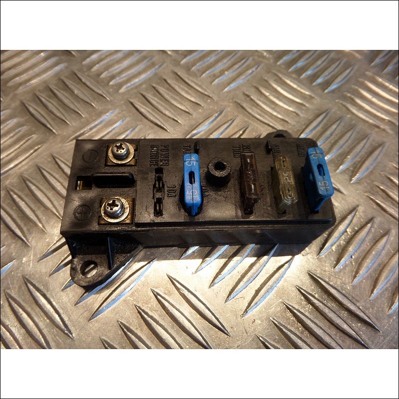

Questions électrique :
Comment vous faites pour empiler toutes les cosses sur la batterie ?? Comment réduire le nombre de cosses ?
Y’a eu un tuto ou un post où on a parlé des installations électriques ?
Moi je vais avoir : +/- moto ; - régul mosfet ; +/- GPS ; +/- Prise 12V/usb
D’une ça passera jamais, déjà qu’avec une cosse, j’arrive plus à visser dans l’écrou de la batterie…
Et de deux, bah tout est en direct sur la batterie… §heu

Vieux motard a écrit :Le tuto pour poser un régulateur MOSFET est là: [TUTO] Montage Mosfet
Pour installer une prise 12V, c'est là: https://www.youtube.com/watch?v=8AWo-gt5lqA
Merci VM!
L'installation sur la vidéo est pas terrible... La théorie est là, mais c'est vraiement du bricolage. §ouch
Le tuto pour le mosfet, je l'ai déjà lu aussi.
En gros, sur la batterie, on est obligé d'avoir au minimum : +/- moto +/- régul et un plus vers un relais sur lequel on pourras monter tous les accessoires. gps, 12v, usb, phares LP/AB, poignées chauffantes....
Il y a une différence pour recharger GPS ou téléphone si on passe sur un + après contact ou pas?
Et si on joute un cable de 5/10cm qui relie la batterie (2 cosses du coup) vers toutes les cosses empilés de l'autre? §hein
> EDIT: Idée à la con ! à oublier!

#163 Message par TiTi » 28 déc. 2016, 22:52
Pour les étriers c'est minimum les joints/cache-poussières? A voir au démontage l'état des pistons...
MC : si ça marche tu touches pas :D
Béquille latérale : Prévois un montage (bois) pour bien positionner la plaque par rapport à l'axe.
Pour l'électricité amène un "+" ET un "-" (pris sur le cadre avec les autres) dans ta tdf pour tous les accessoires.
Il peut être intéressant d'avoir un "+" permanent pour le GPS (utilisable à l'arrêt comme ça).
A voir si on ne peut pas se prendre sur le "+" permanent du tripmaster.

#164 Message par Pti-ju » 28 déc. 2016, 23:01
TiTi a écrit :Pour les étriers c'est minimum les joints/cache-poussières? A voir au démontage l'état des pistons...
MC : si ça marche tu touches pas :D OK !
Sans ce que j'étais en train de me dire après réfléxion
Pas con du tout! surtout que je cale, chute... très souvent ! :oops: :lol:
A voir si on ne peut pas se prendre sur le "+" permanent du tripmaster. Bonne idée ça! A creuser! ^^

#165 Message par Vieux motard » 29 déc. 2016, 09:37
Autrefois dans les voitures, il y avait ce genre de barrettes de distribution du +
Clic sur l'image

Sinon tirer un fil de grosse section à partir de la batterie et rajouter un boîte de fusibles avec +ieurs départs. 1 départ du + suffit et mise à la masse de la boîte.

Re: [RD07a] Pti-ju : Entretien, réparation, modification - SAISON 2017 Page6 [Etrier frein + Elec]
#167 Message par TiTi » 29 déc. 2016, 18:58
Africalain a écrit :... et mise à la masse de la boîte.
Une BONNE masse, pas sur l'araignée par exemple ! Mieux vaut se reprendre avec les autres masses sur le cadre (sous le réservoir).

#168 Message par Africalain » 30 déc. 2016, 00:39
Comme je le dis : solution de secours...
La masse au cadre, l'araignée n'a pas de masse franche effectivement

#169 Message par Vieux motard » 30 déc. 2016, 11:16
La vis de fixation haute du réservoir doit avoir une bonne masse et c'est très proche de l'arraignée ;)

#170 Message par Pti-ju » 30 déc. 2016, 12:06
Vieux motard a écrit :La vis de fixation haute du réservoir doit avoir une bonne masse et c'est très proche de l'arraignée ;)
Ok, bien vu! Merci du conseil.
Je pense aussi qu'il vaudrait mieux que j'amène une boite à fusible dans la tdf.
J'en bricole une d'origine ou j'en prends une neuve du commerce?
Tu peux en trouver pas cher à la casse, peut importe la marque de la moto, je pense que les marques Japonaises doivent faire appel à un sous-traitant Japonais ou Chinois, toutes les marques Japonaises que j'ai vu ont à peu près les mêmes circuits électriques.
Mais c'est encore chez Suz que j'ai vu le moins de connecteurs et le plus de connexions à cosses cylindriques, protégées dans un fourreau en plastique souple. Chez Suz, les boite à fusibles sont souvent indépendantes du faisceau ;)
[EDIT] de 13h42 Un p'tit exemple de boite à fusible pas chère trouvée en casse ;)
Clic sur l'image
Ou en neuf Chinois:
http://www.lpm-store.com/electricite/el ... ssous.html
